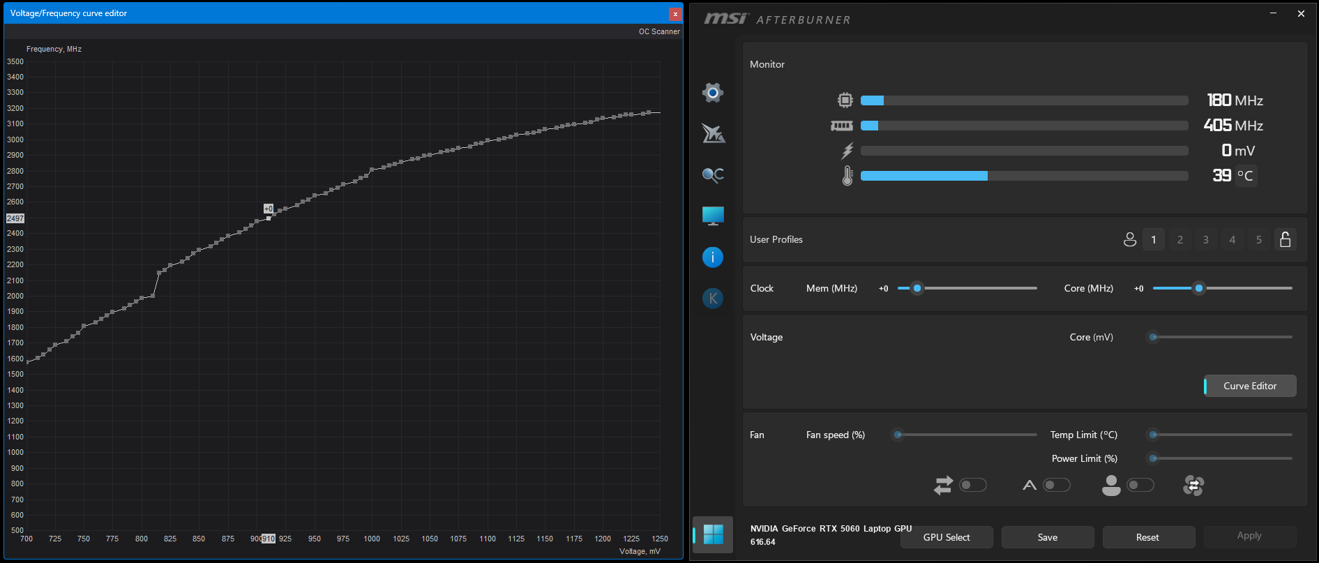

MSI Afterburner:
Stok Çekirdek Frekansı-Voltajı: 2497MHz - 910mV
Undervolt Çekirdek Frekansı-Voltajı: 2497MHz - 850mV

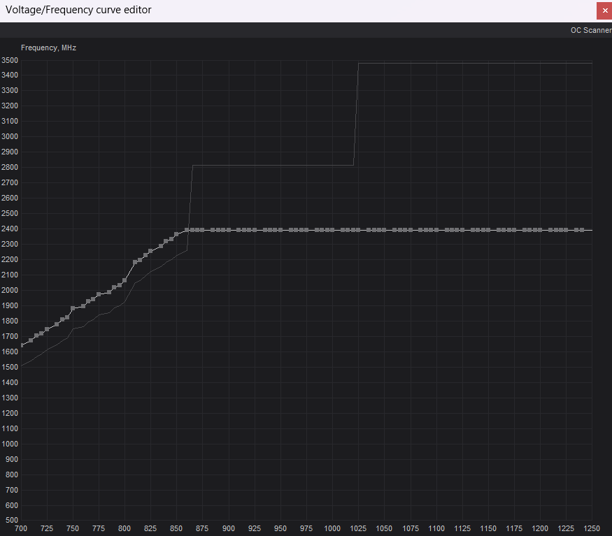

Başlangıç için deneme yapmak isteyenlere, sadece güç tüketimini en düşük seviyeye indirmek için, şu değerleri tavsiye ederim:
1. Çekirdek Frekansı-Voltajı: 2500MHz - 950mV
2. Çekirdek Frekansı-Voltajı: 2400MHz - 900mV
3. Çekirdek Frekansı-Voltajı: 2300MHz - 850mV
2400MHz - 900mV bu frekans benim 4060 mobile kısmında da başarılı, çökme vs yok. Hotspot ve VRAM sıcaklıkları 3-4 derece aşağı düştü. Bu arada ben ASUS bilgisayarımda G-Helper ile Clock Limit ve Clock Offset vererek dolaylı yoldan UV yaptım.

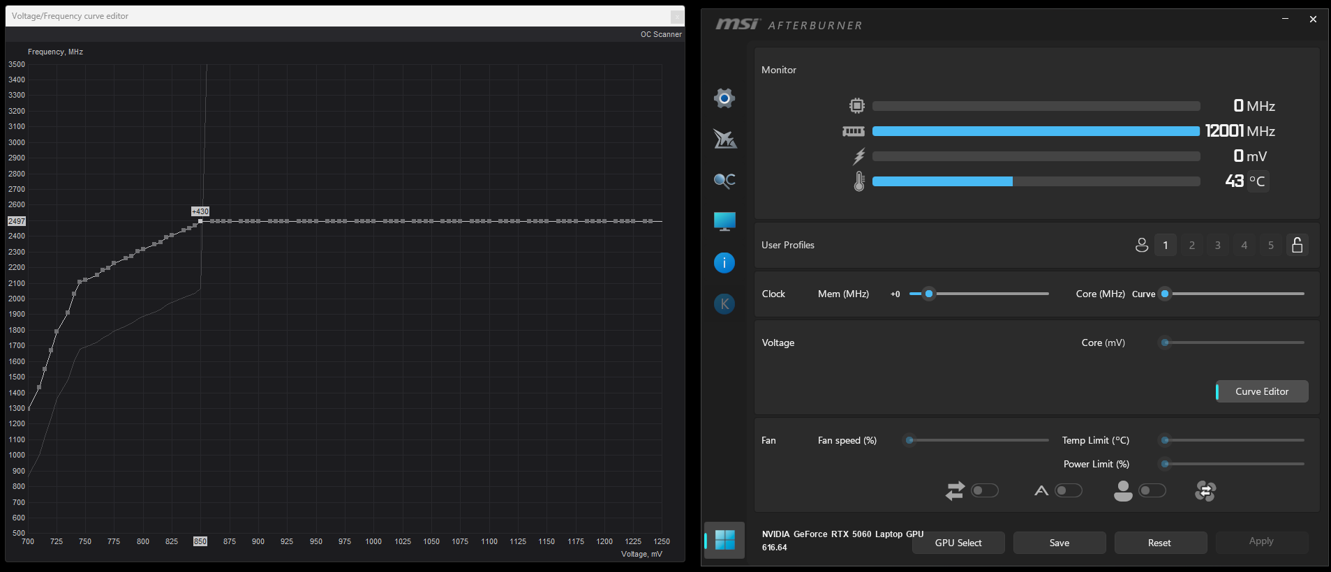

Hocam bu eğri nasıl? RTX5060 benim de laptop
850 mV - 2497 MHz benim sessiz-eko profilim hocam.
