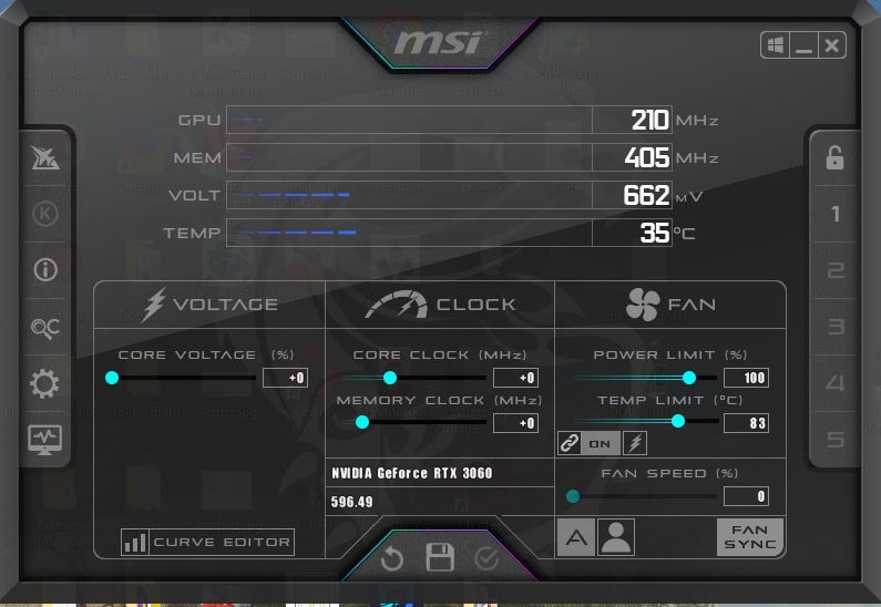

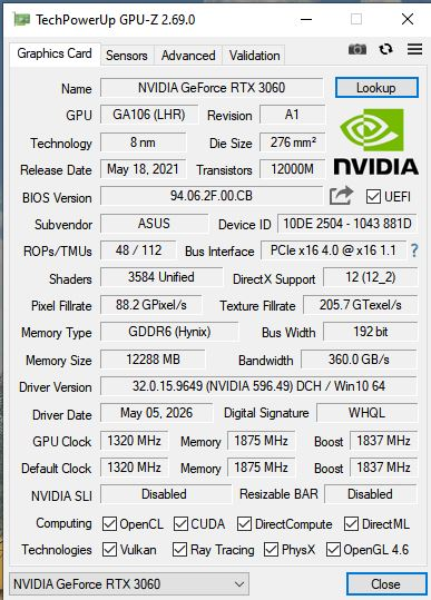

Değerli arkadaşlar, PSU (genel olarak sistem) eski olduğu için undervolt yapmak istiyorum. Ekran kartı ve PSU için en stabil ve ideal değerleri önerir misiniz?
Ekran kartı detaylarını ve Afterburner mevcut değerleri böyle.
Şimdiden öneri ve yardımlarınız için teşekkür ederim.

1890 MHz 900mV, +1000 MHz bellek ile kullanıyorum. Senin gibi Hynix bellek kullanıyorum. +1000 MHz üzerinde benim için Hynix belleklerde bit hataları vermeye başlıyor. Maksimum 130W dolaylarında güç çekiyor.

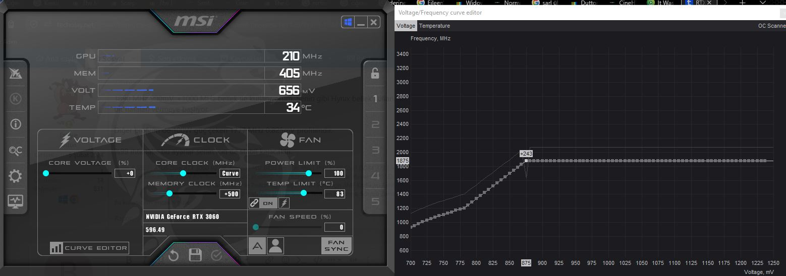

Cevap için teşekkür ederim. Sizin ve biraz da yapay zekanın desteği, önerileri ile; 875 mv ve 1875 mhz yaptım. Memory için ise +500 yaptım.

Cevap için teşekkür ederim. Sizin ve biraz da yapay zekanın desteği, önerileri ile; 875 mv ve 1875 MHz yaptım. Memory için ise +500 yaptım.
1875 MHz 875mV stabilite için düşük kalırsa 1890 MHz 900mV denersin. Bellek için dediğim gibi +1000 MHz kadar stabil kalabiliyorum. Samsung belleklerde +1150 MHz verebiliyorsun ama Samsung belleklerin gecikmeleri daha fazla olduğundan daha çok frekans verebiliyorsun. Daha önce RX 5700XT ile çok fazla kafa yorduğum için bu kartta undertvolt ve overclock yapmak çok basit geliyor. :hehehe:
875 mv ve 1835 MHz olarak yeniden ayarladım. Bu ayarları Heaven Benchmark ile deneyip, çıkan sonucu paylaşacağım. Tekrar çok teşekkür ederim.
