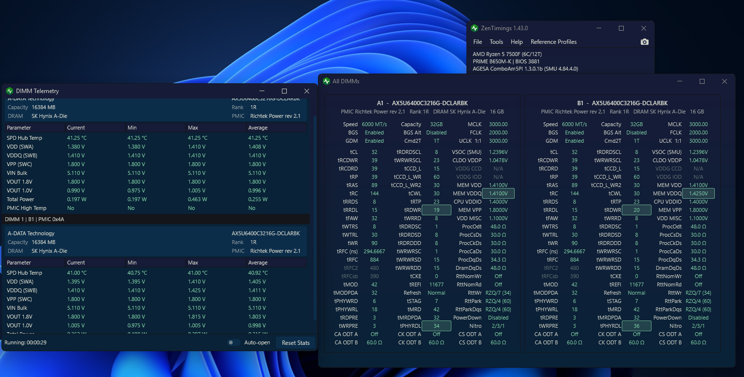

@Ayhan Dönmez hocam merhaba, benim işlemcide sorun olduğunu düşünüp göndermiştik hatırlarsanız. Aslında RAM'lerde sorun varmış yaptığım testler sonuçunda Amazon'dan 6400 MHz CL 32 Hynix bir kit aldım, önceki RAM'in çalışamadığı yerde testte hatasız geçti. Anakartta sorun vardır diye onu değiştirmeye bile gittim yani şu an emin oldum RAM'ler sorunluymuş.

Bu şekilde denemende fayda görüyorum...

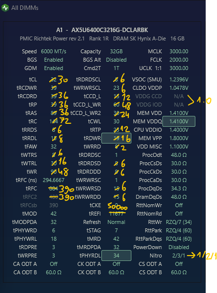

Eki Görüntüle 276252
Önceki XPG bu şekilde çalışmıyordu sadece EXPO açık 1:1 mod FCLK 2000 Refresh normal. Şimdi önceki dediğiniz şeylere göre 6000MHz CL26 falan bir deneyeceğim olmazsa 28.

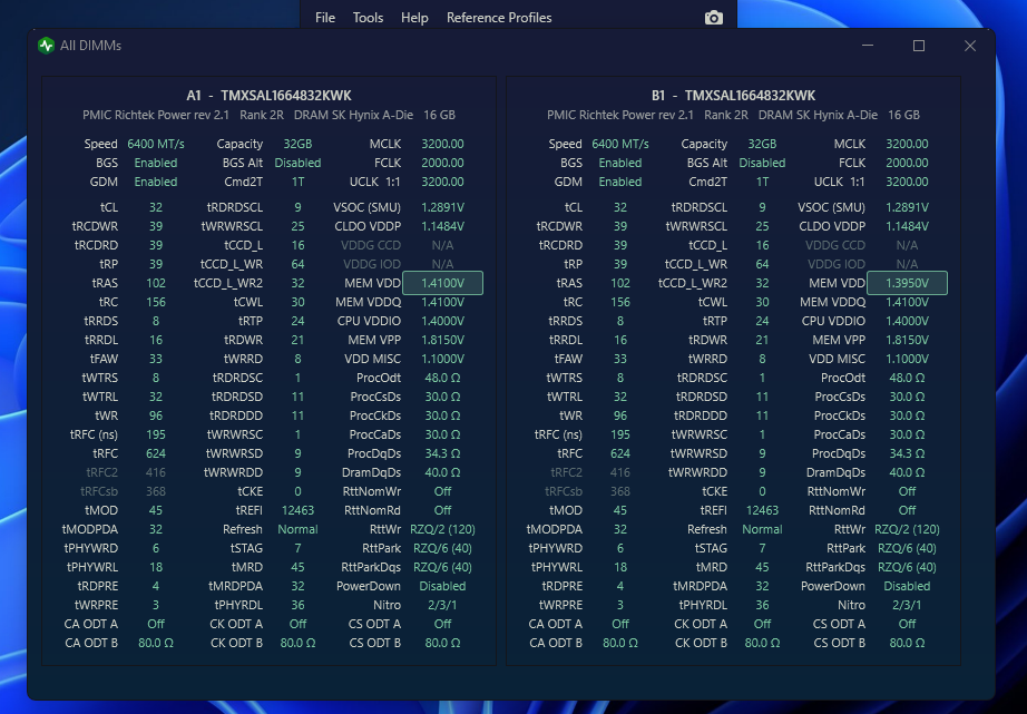

@Ayhan Dönmez hocam şu an böyle 6400 CL30 denemek mi mantıklı olur yoksa 6000 CL26 mı deneyeyim.
Bu arada timingler dışındaki tüm ayarları yaptım aklıma gelen medium load boosit enabled, spread Spectrum disabled, CPU load line seviye 3, iGPU, Fast boot, context restore, Power down, kapalı Nitro robust enabled, 1-2-1, ARd de manuel 0 da. PBO enabled, scalar 5X, clock +125, co -20
    120,5 KB · Görüntüleme: 60

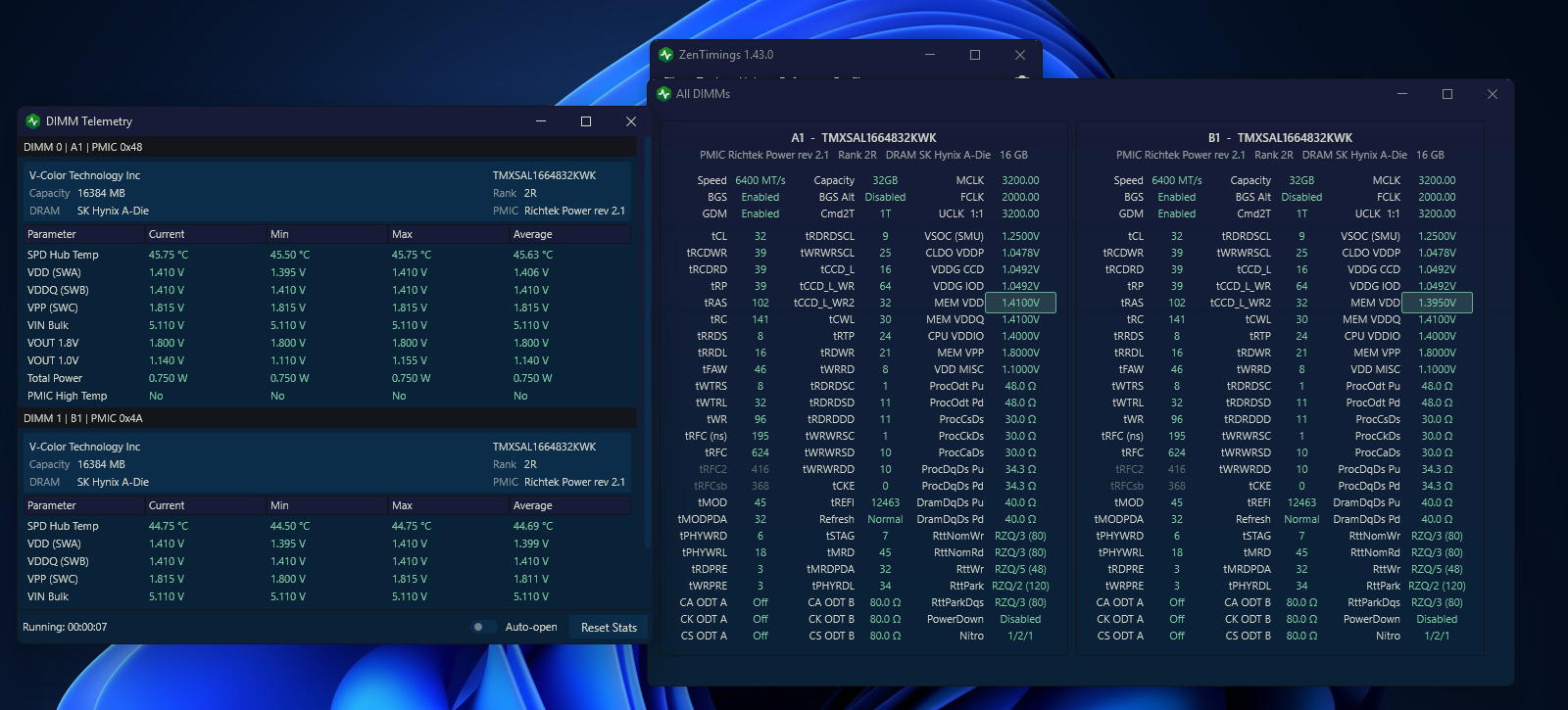

    203,7 KB · Görüntüleme: 49
6400:2133 stabil verebiliyorsa mantıklı, veremediği takdirde 6000 C26 durabilir...
