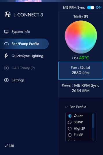

Yazılımı üzerinden hem fan hem de pompa için quiet modda kullanıyorum. Geçenlerde @SHERLOCKED hocam ile test yapmıştık o vakit öğrendim ki yazılım da ki görünen değerler yanlışmış.

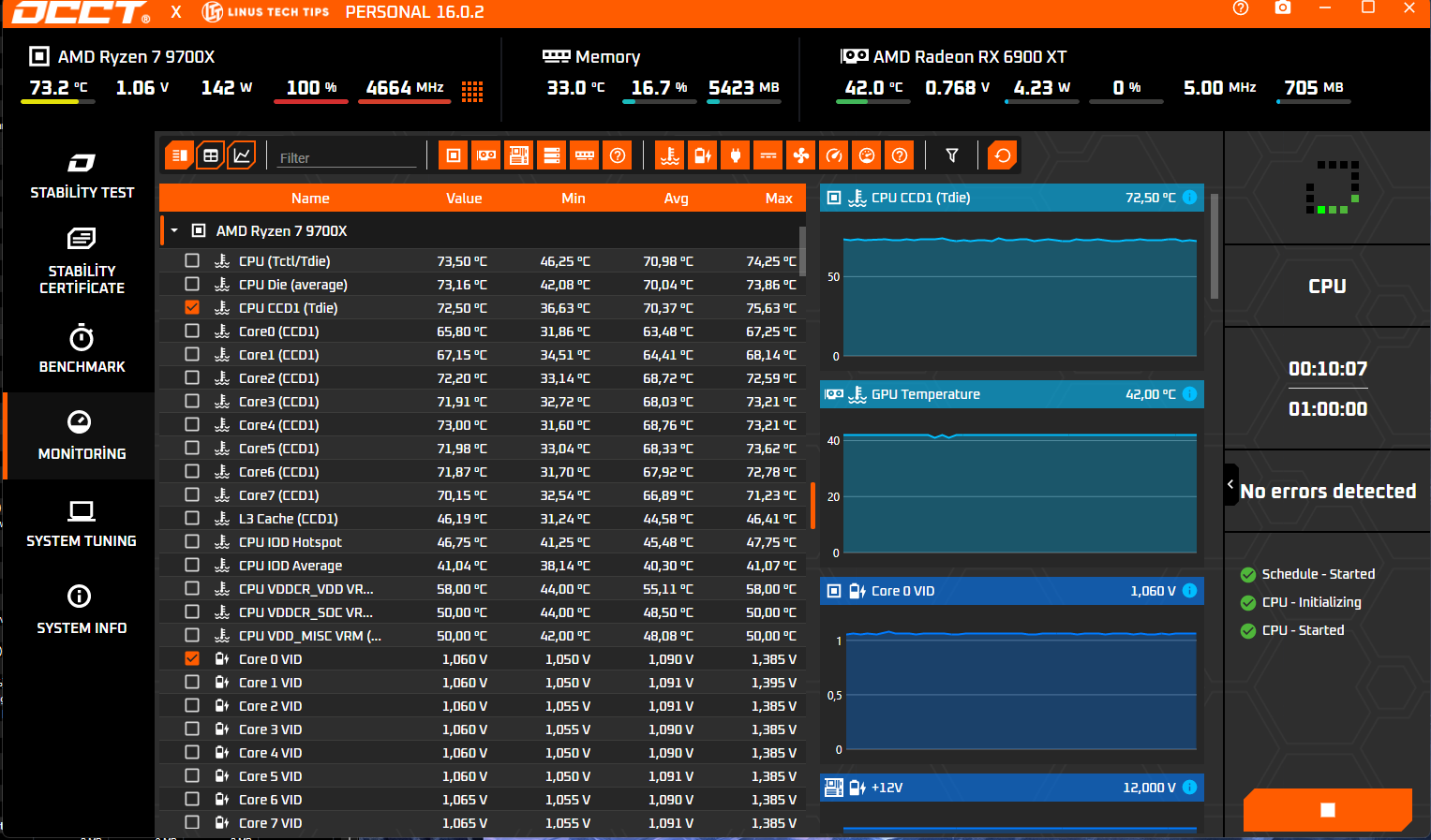

Burada 10 dakikalık OCCT testi var. Dilerseniz 142W TDP ayarı ile sizde test edip benimki ile kıyaslama yapabilirsiniz.

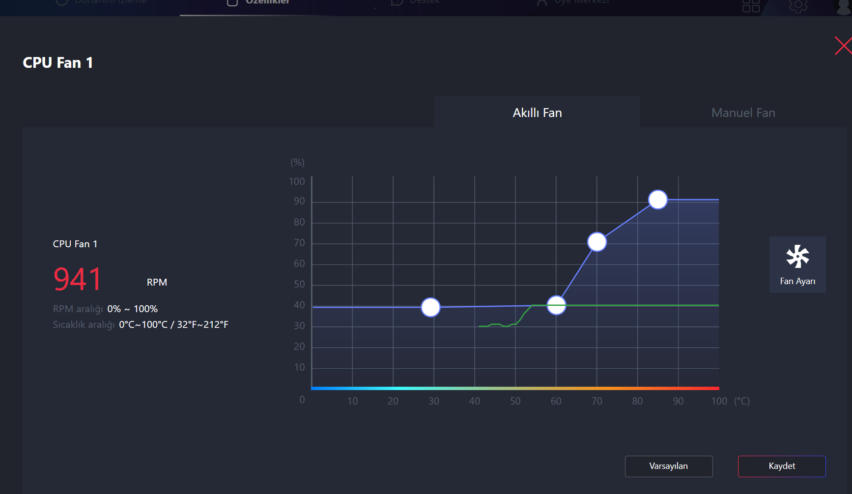

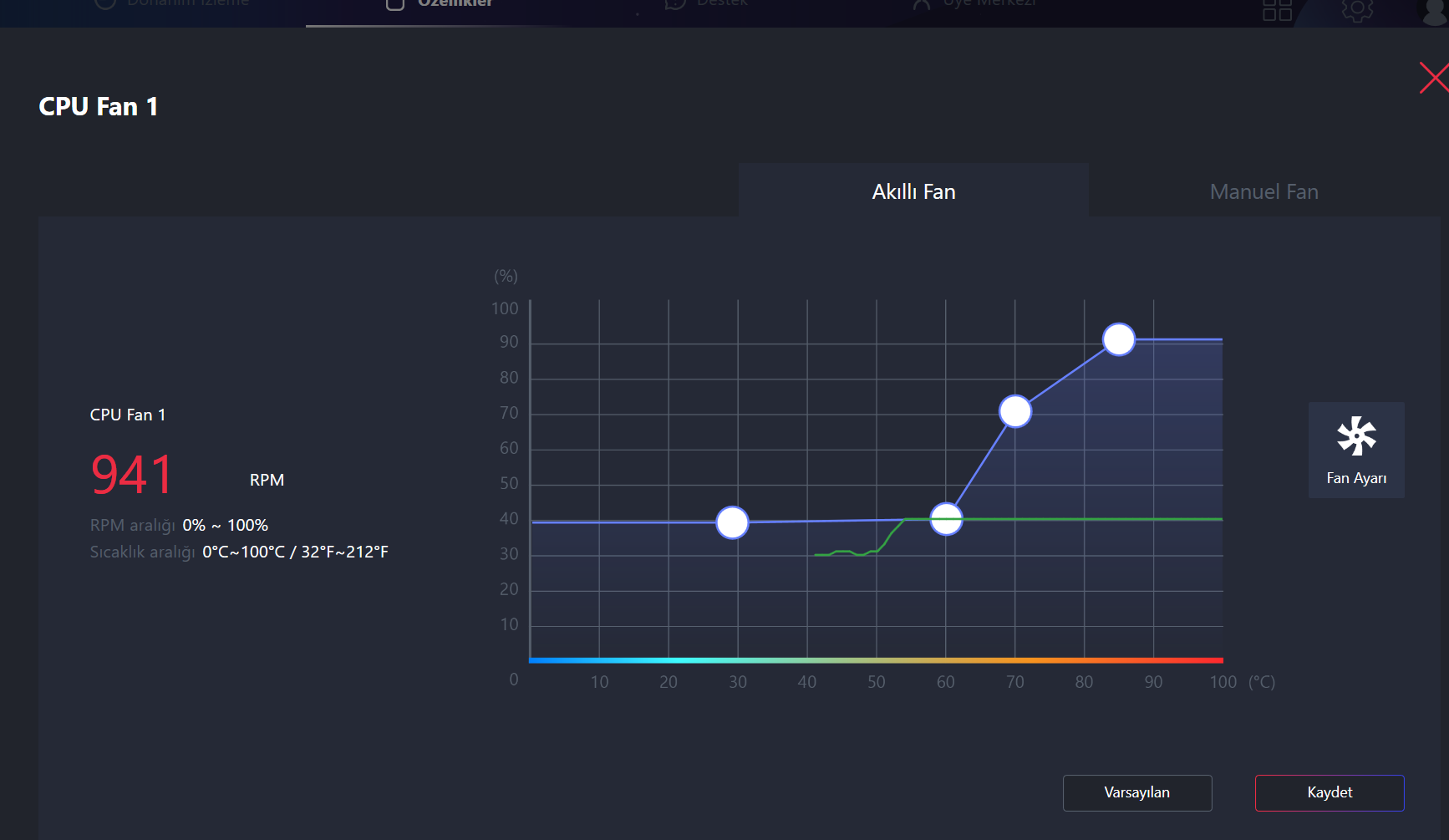

Benim fan eğrisi bu şekilde. Anakart yazılımı üzerinden yaptım. Normalde herhangi bir eğri vs kullanmıyordum. Lian Li yazılımı üzerinden quiet moddaydı sadece. Lian Li yazılımı fan RPM değerini yanlış okuyordu. Tam hızda 4200RPM yazıyordu. Anakart yazılımından kontrol ettiğimde 2600RPM civarında seyrediyor. Genel olarak 70 dereceyi pek görmüyorum zaten, genellikle 60-65 arasında takılıyor öyle.
Not: Fan eğrisi için detaylı uğraşmadım. Daha iyi hale getirilebilir.
Eki Görüntüle 233892

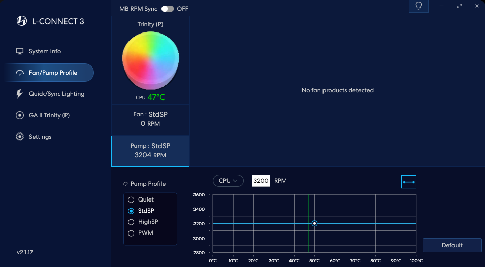

Ekleme: An itibariyle L-Connect3 yükledim, "Acaba pompa mı düzgün çalışmıyor?" sorusuna cevap almış oldum.
