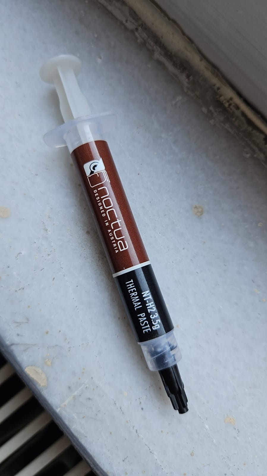

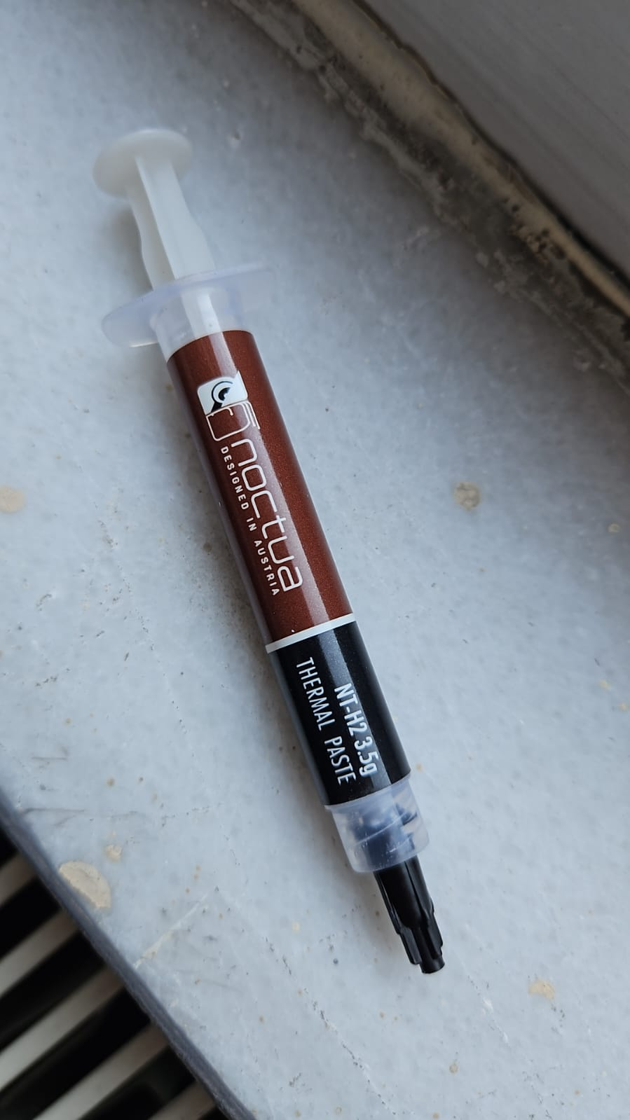

Hocam bende NT-H2 var, geçen sene Intel işlemcim vardı ona kullanılmıştı. 3.5G. Hala duruyor ağzı kapalı, kullansam sorun olur mu? Yeterli olur mu?
- 1 Şubat 2025
- 2.813
- 14
- 12
- 3.185
Hocam bende NT-H2 var, geçen sene Intel işlemcim vardı ona kullanılmıştı. 3.5G. Hala duruyor ağzı kapalı, kullansam sorun olur mu? Yeterli olur mu? Eki Görüntüle 170654
Bir şey olmaz. Belki sıkarken sıvı gibi gelebilir. Bundan dolayı o sıvı kısım gelirse sil tekrar sür.
