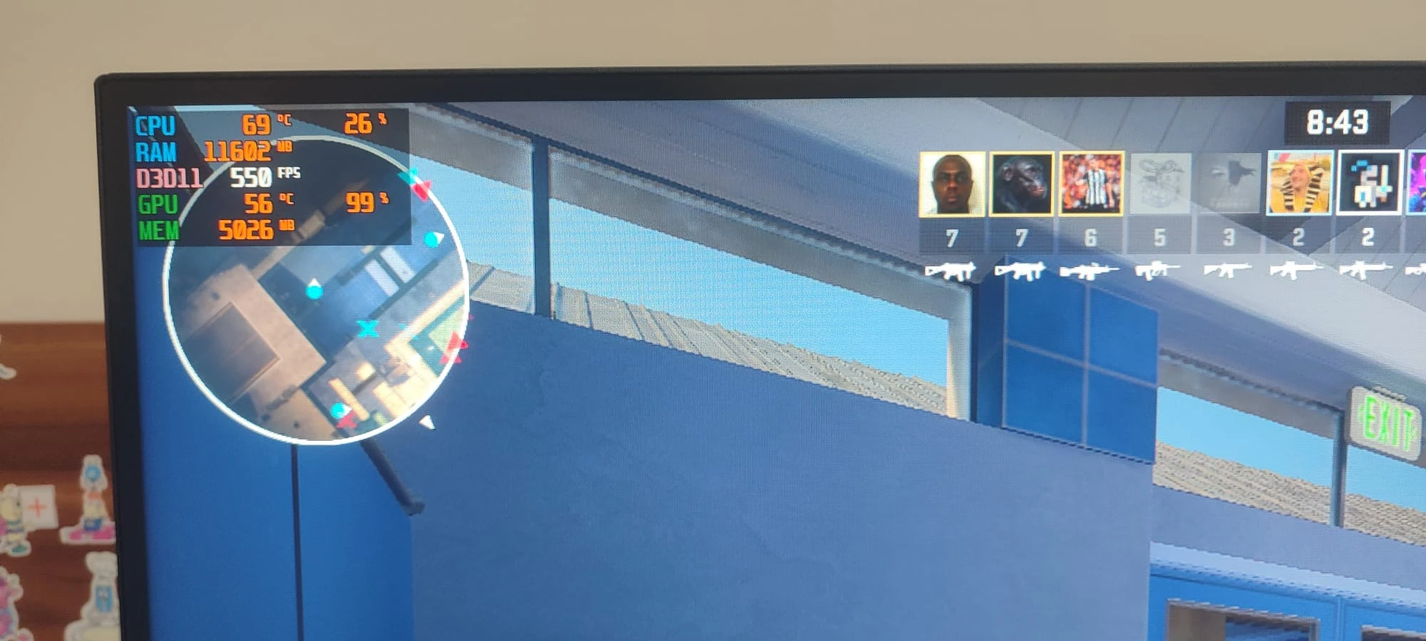

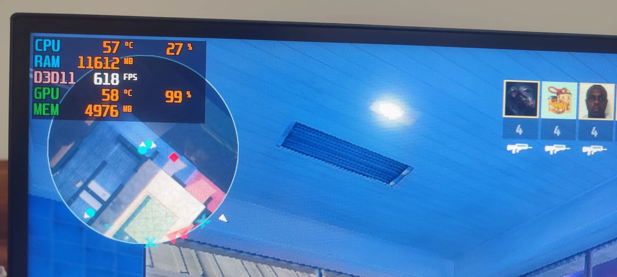

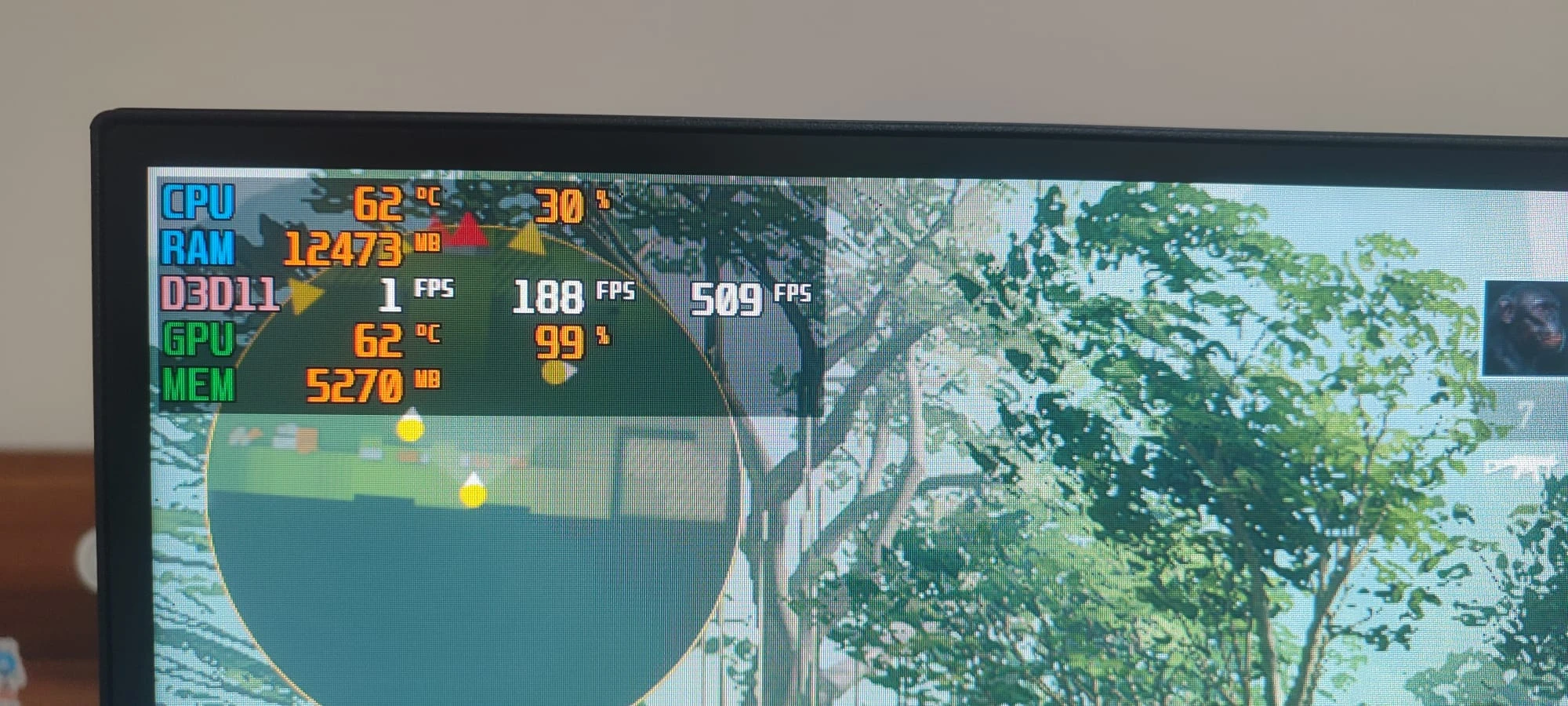

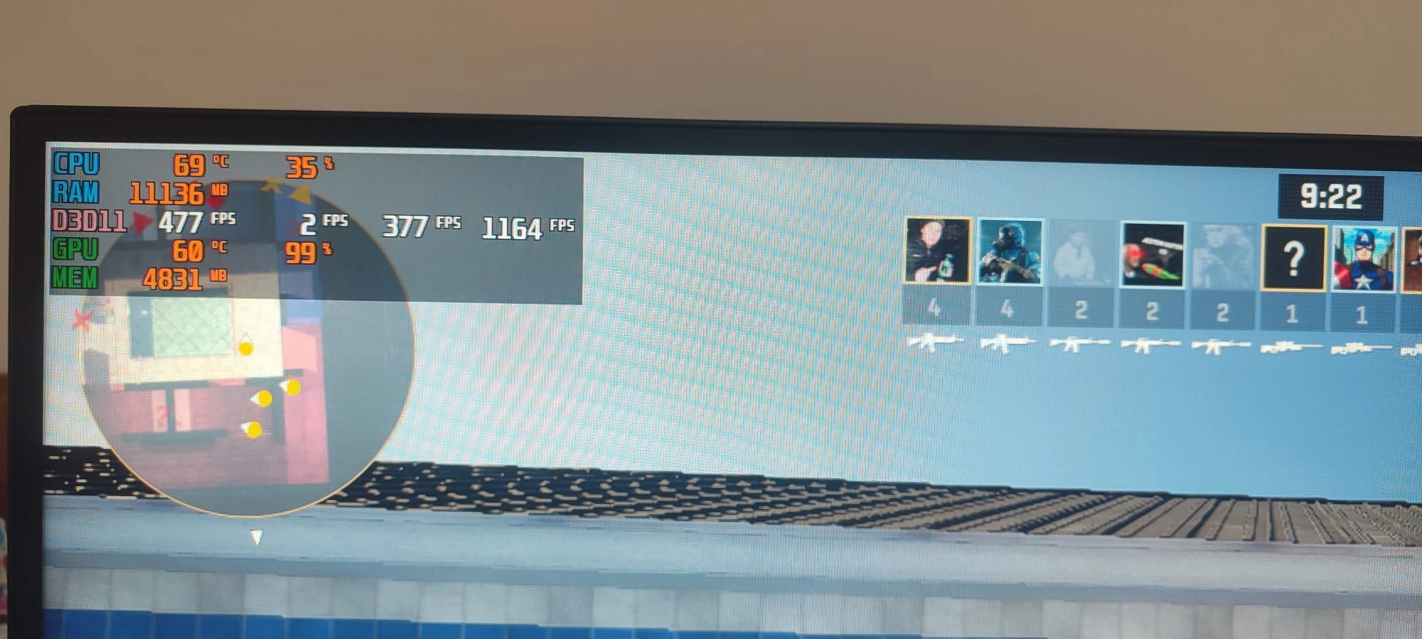

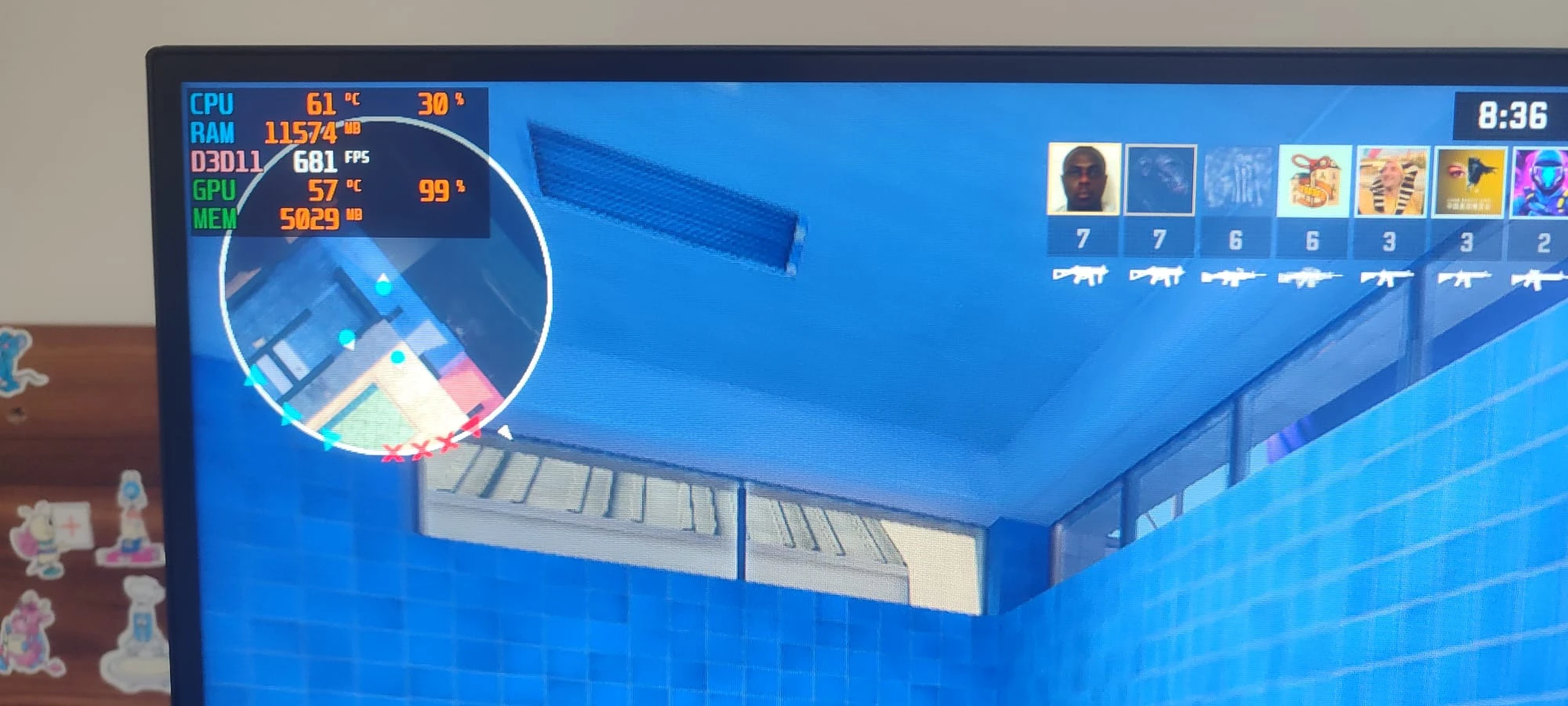

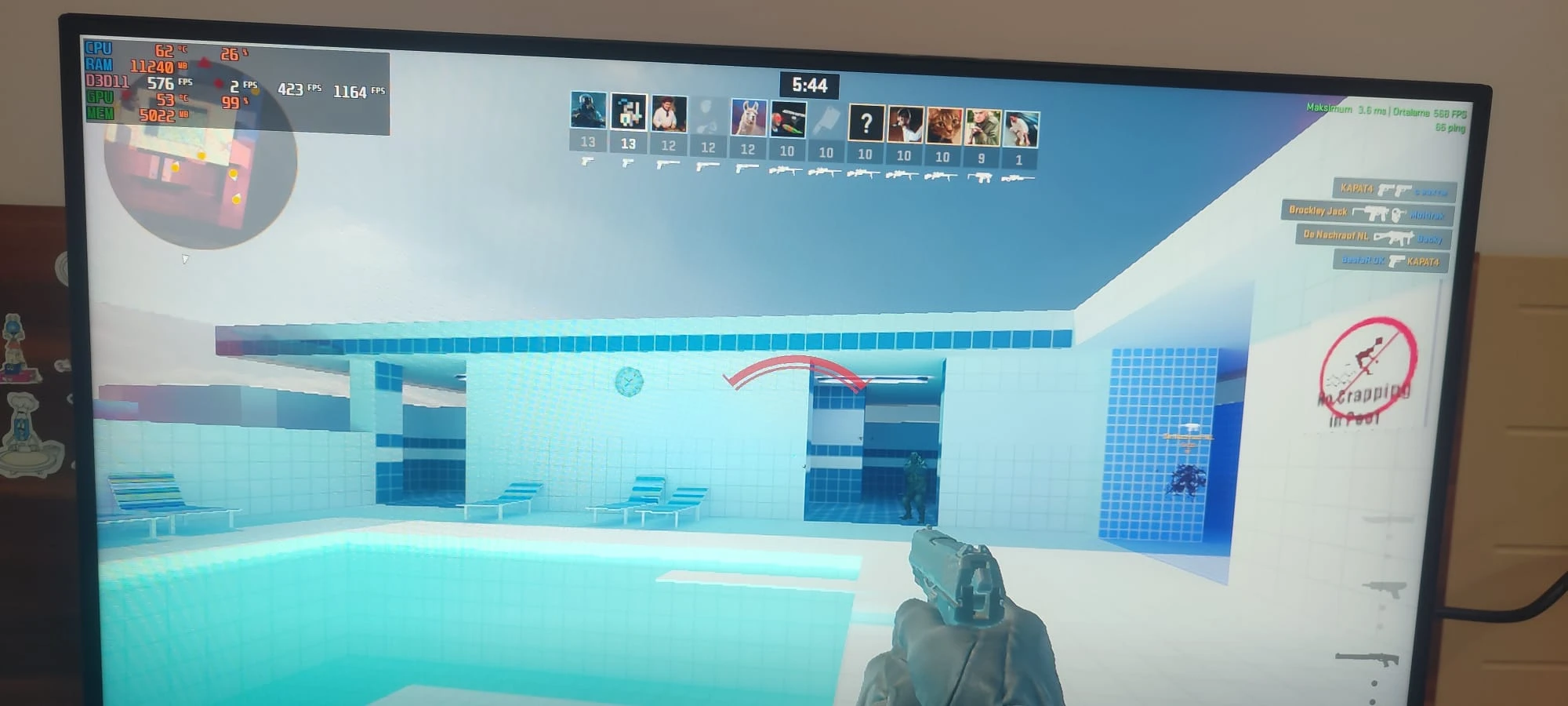

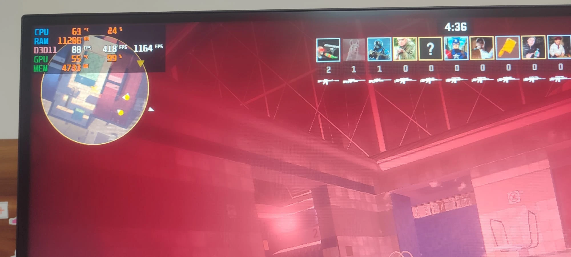

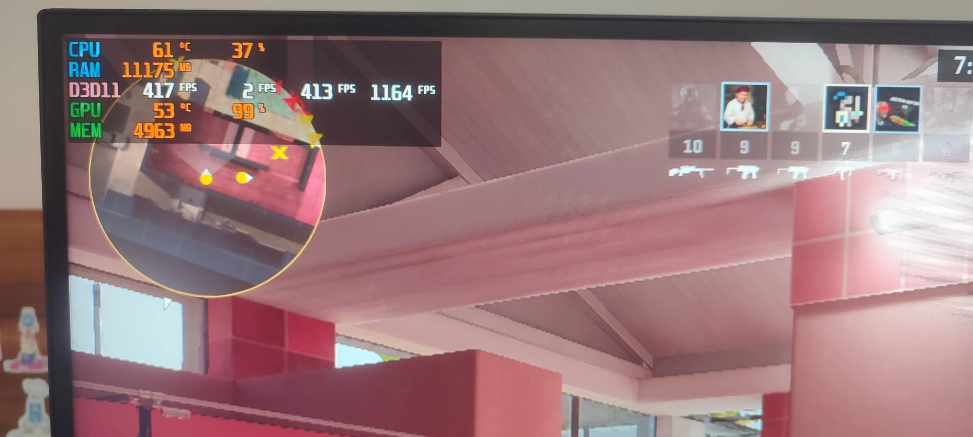

@user44 @Yakuza hocam, format attım ve CS2'de testleri yaptım.
İlk test:

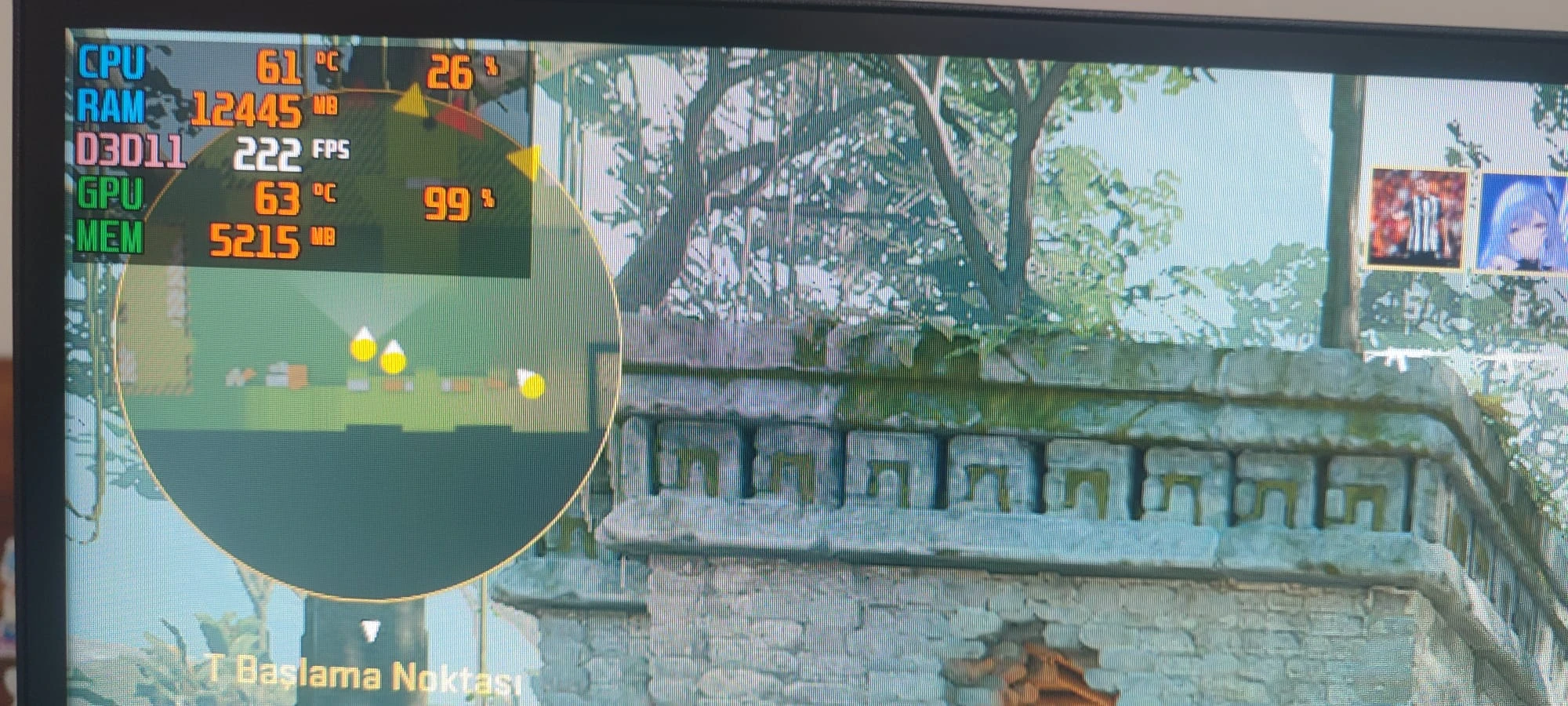

Bunlar Silah Yarışı'nda kapalı alanda baktığım FPS değerleri. Sonraki haritaya geçince FPS 400 küsurdu ama belli bir süre sonra bir şey oldu ve FPS çakıldı. Onun da görselini koyuyorum.
Ortadaki değer ortalama, sağdaki maksimum, soldaki ise minimum FPS. Görselde de olduğu gibi FPS çakıldı. Yeniden başlattım.
600 küsurlu olanlar kapalı alandaki FPS değerleri. FPS'nin çakıldığı görseller ise baştan 4, 5 ve 6. görseller.

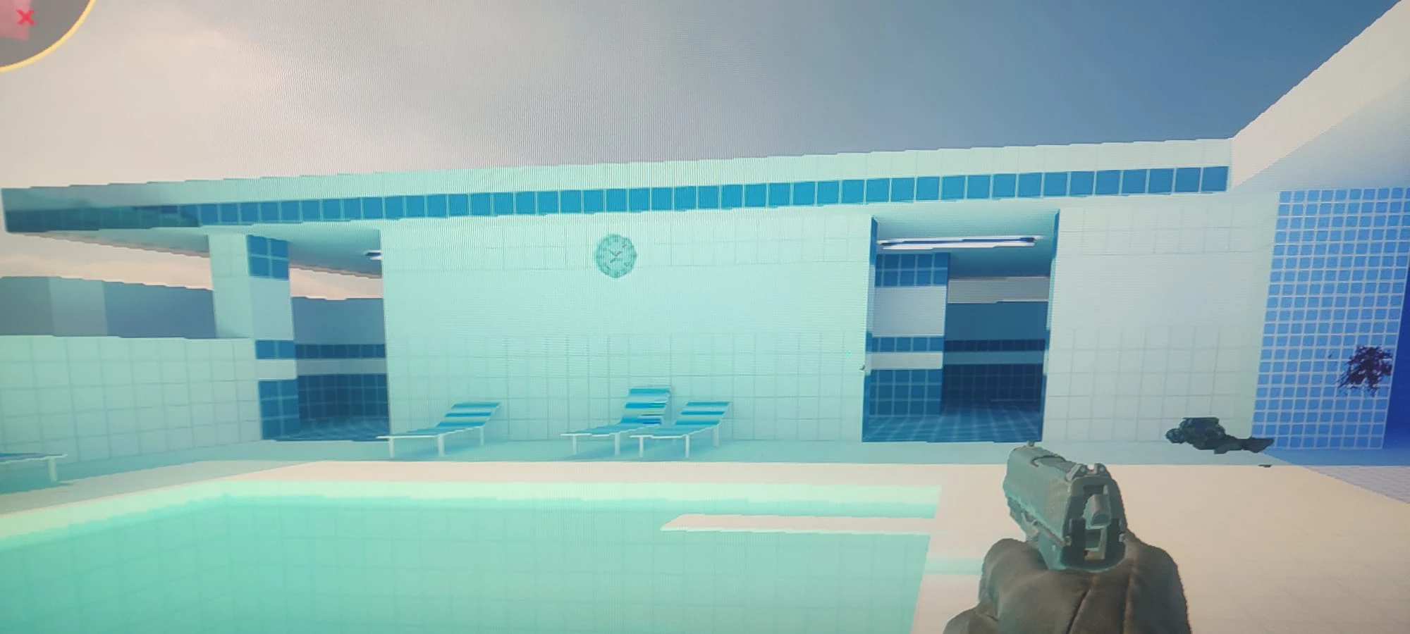

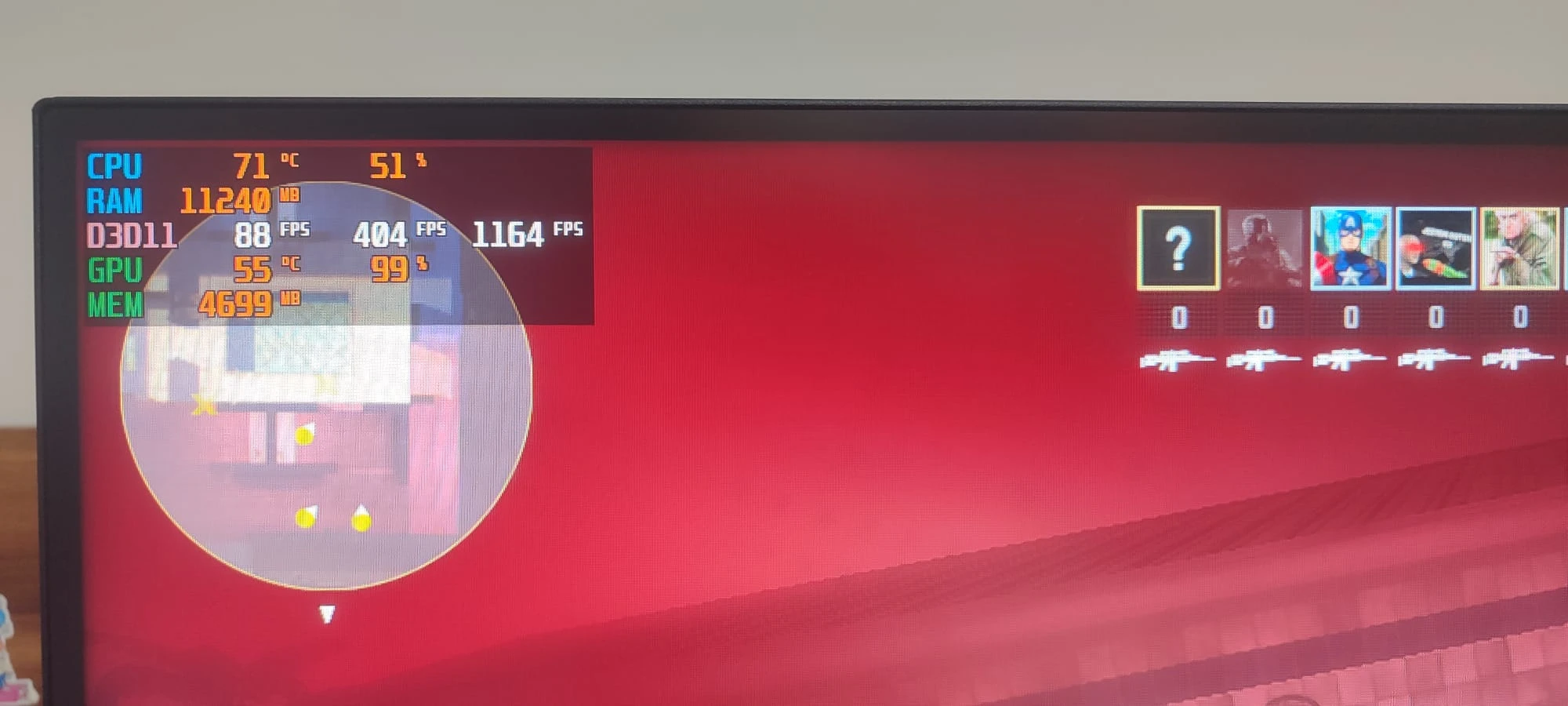

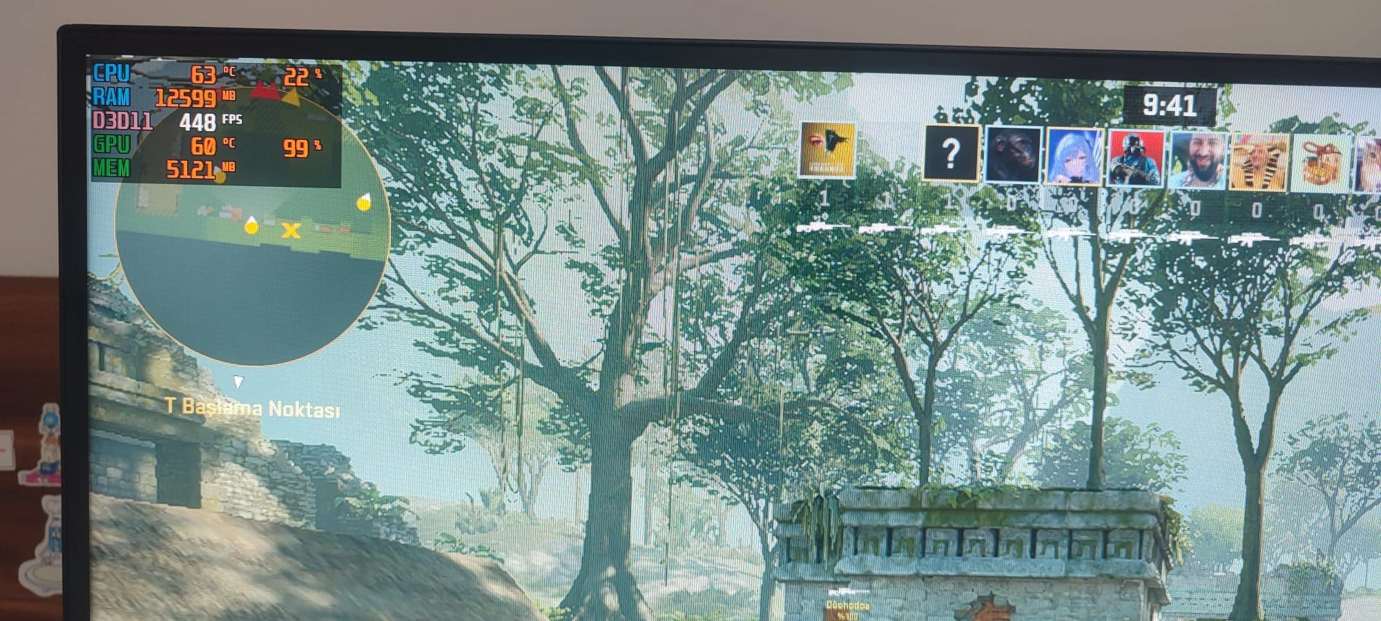

İkinci test:
Tekrar harita değiştirdim. Bu sefer her zamanki gibiydi. Ama sonda oyuna bir şey oldu ve görseldeki gibi piksel piksel oldu, bildiğin Roblox gibi.
Bu değerlere baktığımda çoğu zaman minimum FPS çok düşük oluyor. Sistemde bir kararsızlık mı var?

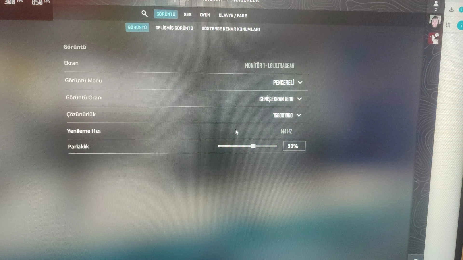

Test ayarları:
  • Çözünürlük: 1920x1080
  • Grafik ayarları: Low
Son 6 fotoğraf en son paragraf için, ilk 6 fotoğraf ise ilk paragraf için.

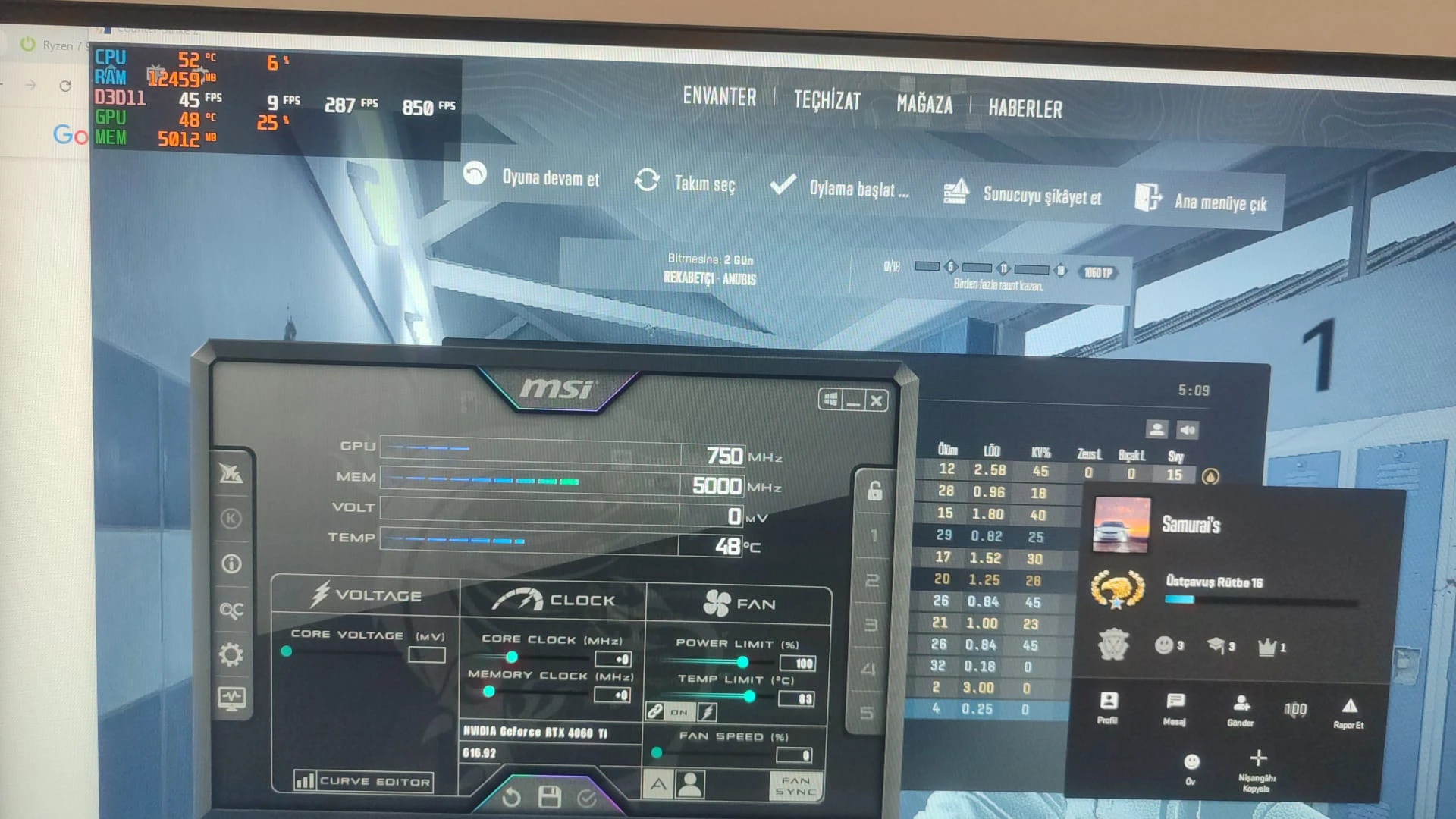

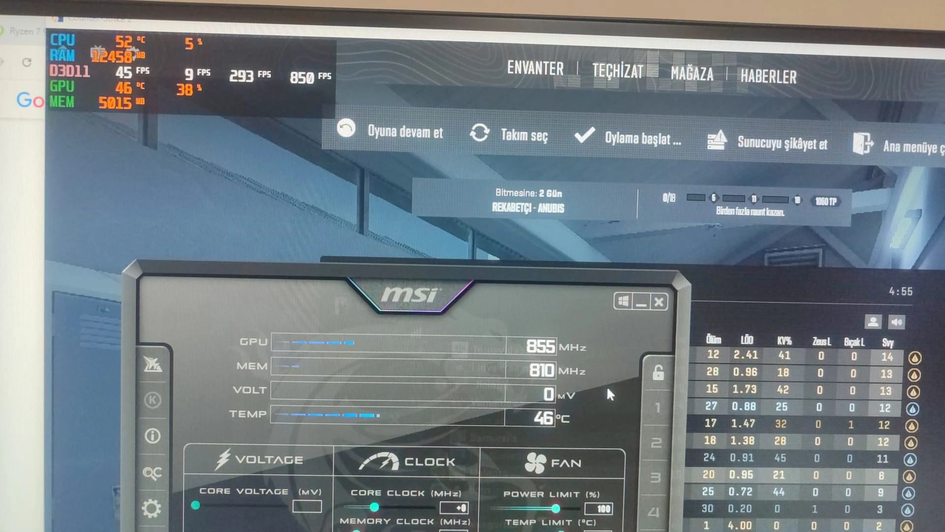

Bu da Afterburner arayüzünde RAM vs. kullanımı:
Ekran kartı Çekirdek ve bellek çalışma hızları oyun içinde ne alemde onlara bakmak lazım.
MSI AB'de o dataları açmamışsın, MSI AB var bir SS'de onda GPU sanki Idle modda gibi görünüyor.
NVIDIA App'den genel ayarlara girip ekran kartını maximum Performans'a alıp bak frekanslara.
Maksimum performans aldım da hangi ayarı açmam gerek, onu anlamadım.
Ayarı açtım ama çok değişmedi.
