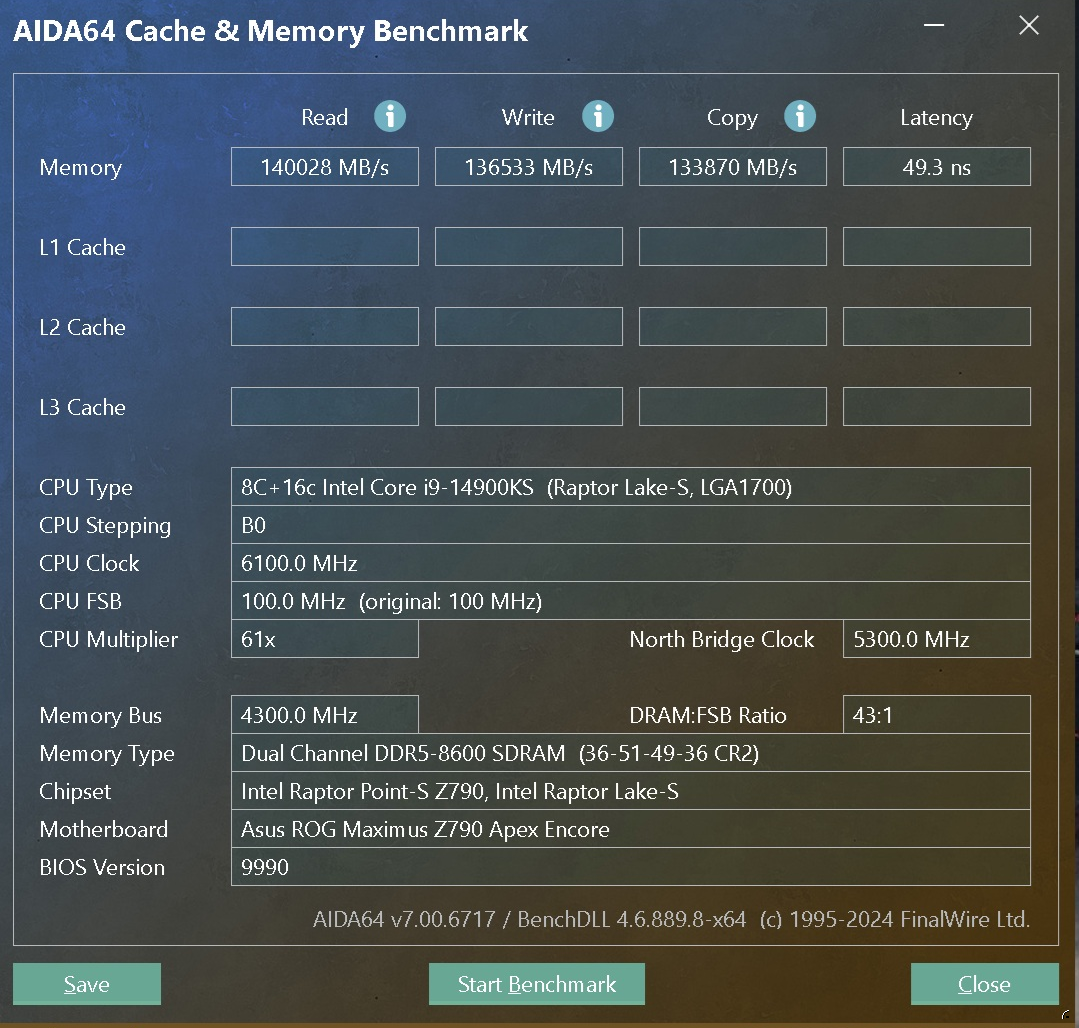

Ona bir Apex alsak çözülecek gibi duruyor. 1 DPC anakartta 8400 MT/s açsın A-Die ile. Ciddi değişiklik hissedeceğini düşünüyorum gecikmede.
@CRT_User Buyrunuz, gecikme. :) Şimdi @perFUNCTORY nasıl mouse dönmüyormuş gibi hissedecek mesela? Çözüm belli.

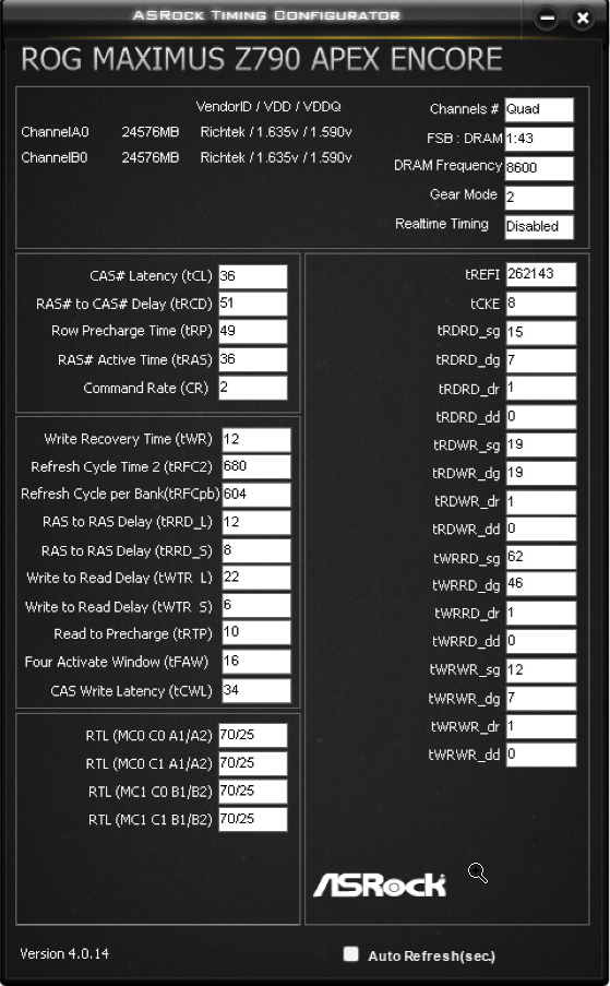

Intel'de Z790 Apex ile 1T açman lazım, 2 DPC kartlar 2T Gear 2 1:2 açıyor. Ondan gecikme hissetmen normal, sende denedik, başarısız oldu. AM5'te 8400 1:2 çıkman lazım, sendeki keskinlik sorunu düzelir. @SunseTTime ile deneyim etmeniz lazım bir de, onun da algısı çok yüksek.

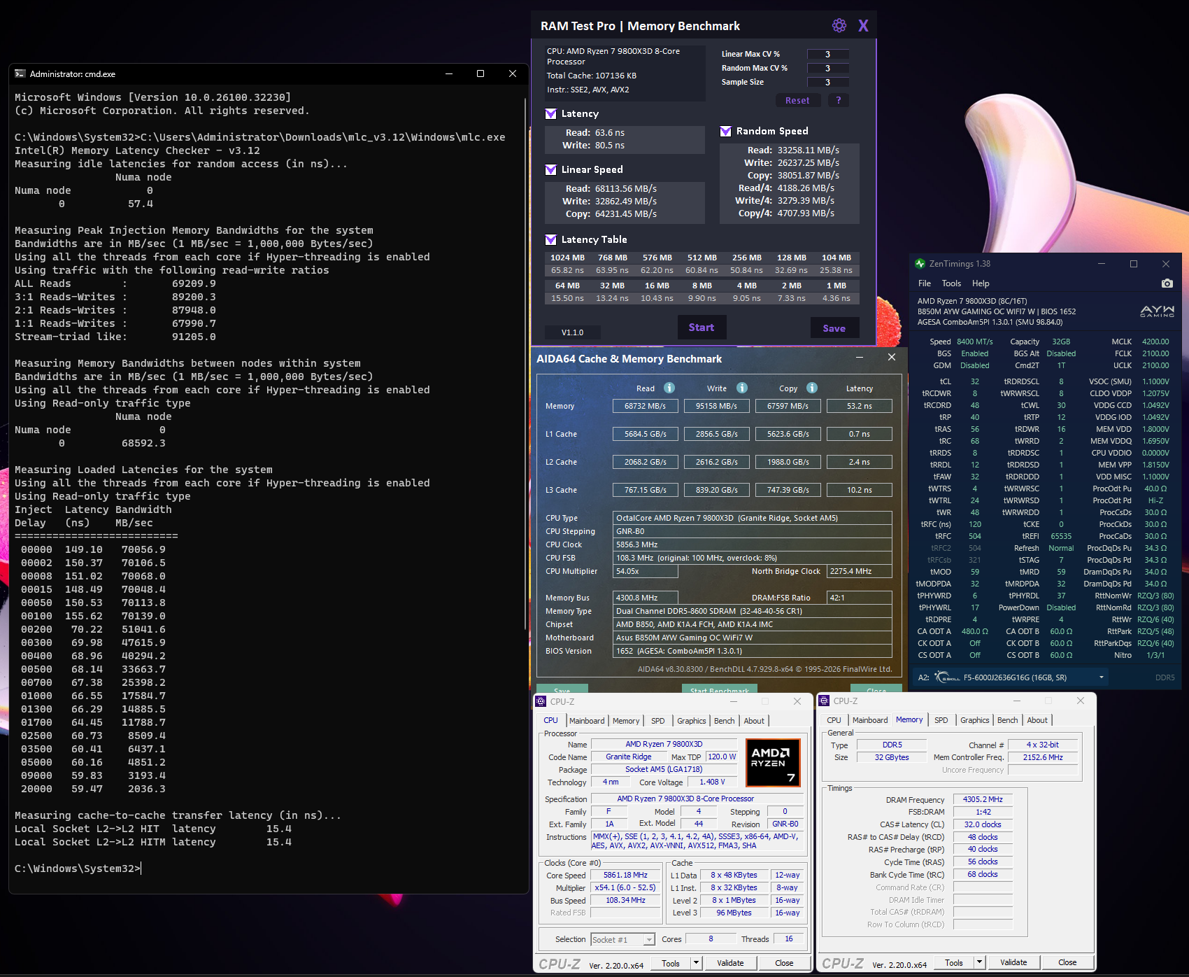

CPPC'yi Cache'ye çekince bile gözle görülür değişim oldu, hala 2 ccd aktif kullanıyorum kralı gelsin bana 8 çekirdek park ettiremez.
ASUS TUF X870 idi anakartı diye hatırlıyorum. Bir de bak robust training enabled ve 8X'in faydası oluyor bayağı. 15-20 saniye bekleyemem ben denmemeli stabilite için lüzum bunlar.
