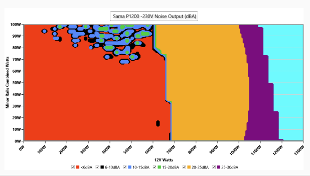

1st Player sesten kaybediyor. SAMA çok daha sessiz ona göre. Bir de SAMA'da 2 tane 12x6 çıkışı var. Gelecekte çift girişli bir model çıkarsa direkt hazır. A-GS'de de var bu dediğim.

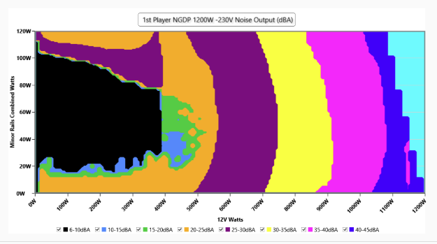

Yusuf Hocam, bir de SAMA ile 1ST Player NGDP 1200W 80+ Gold arasında çok ciddi ses farkı var mı? Yani bir arkadaşla da istişare ettik de arada ciddi bir 8 sene farkı var, dedi ki cidden öyle, yani çok mu sesli çalışıyor acaba? O garanti meselesi beni biraz düşündürdü, açıkça söylemek gerekirse onun için sormak istedim. Yanıtlarsanız sevinirim hocam. @Yusuf7878

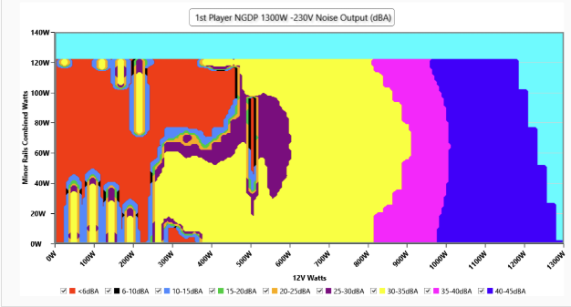

Yusuf Hocam, bir de 1ST Player NGDP 1300W 80+ Platinum varmış. Nasılsa taksitle alacağım, ses olarak SAMA’dan da 1200W’dan da iyiyse onu da alabilirim. Öneriyorsanız hem kafam rahat olur garanti açısından, hem de sessiz olur. Önerir misiniz?

SAMA, 1st Player ve FSP'den daha sessiz. 1st Player aralarındaki en sesli model. FSP ikinci, SAMA birinci yani en sessizi. FSP veya SAMA arasından birini seç.

%99 ihtimalle o ikinci çıkış iki GPU haricinde hiçbir işe yaramayacak. Seste en iyisi SAMA.
SAMA ancak 700W civarında 20-25dB görmüş, 1st Player 1200W daha ilk baştan 20-25dB görmüş. 1300W ise 400W civarında 30-35dB görmüş. Fark var. SAMA neredeyse 30db'i görmemiş bile.
