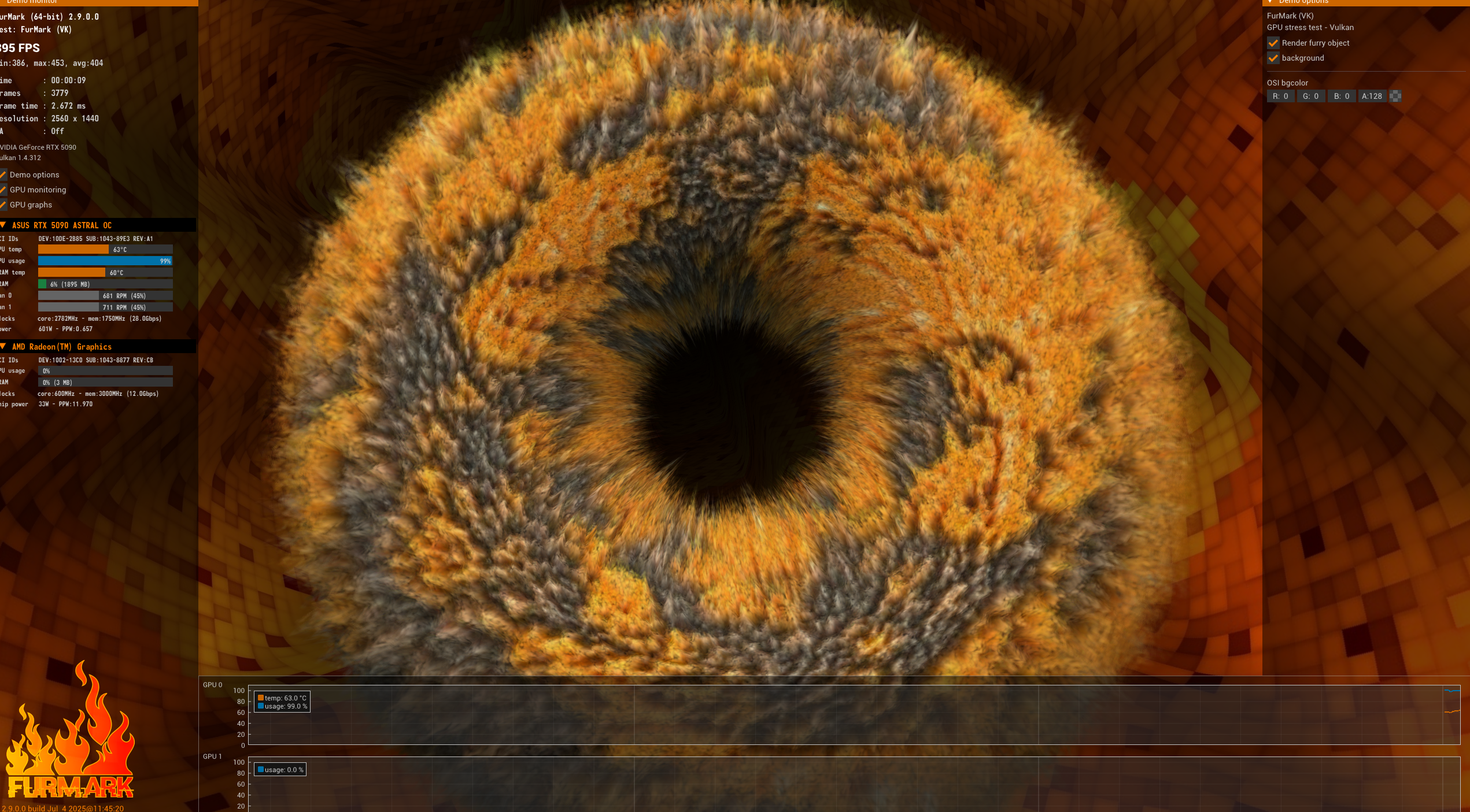

Bu arada, Recep Baltaş'ın FurMark testini yaptim. Ekran kapaniyor. Fanlar 100'de calisiyor. Bir şey patlamis PC'de. Nazara geldik.
Arkadaşlar, instabilite sorununu buldum. RAM'ler 6400'teydi. 6000'e cektim 12 dakika FurMark atim temp 67 ve crash yok.
Suanlik bir sıkıntı yok. 3DMark Steel Nomad'de calistirdim sıkıntı olmadi. Yine bir 15 dakikalik FurMark atiyorum. Recep reisin dedigi gibi vk modda 2K açtım. 6400'de acilmiyor mu onu anlamıyorum.
17 dakika boyunca FurMark 2K vk mode açtım. Bir sıkıntı yok Allah'ima bin sukur.
Konuyu acik bırakacağım 1-2 gun. Normal rutinlerimde devam edecegim. Duruma gore sizleri guncelleyecegim. Sevgiler.
Fellowship playtesti denedim onda CAT diye crashladi. O playtest diye mi bilmem ama yine basimiza geldi. Onun disinda 5-6 saat WoW oynadim crashlamadik hiç.
Duzeltiyorum. FurMark acayim dedim. Yine crashladi.
