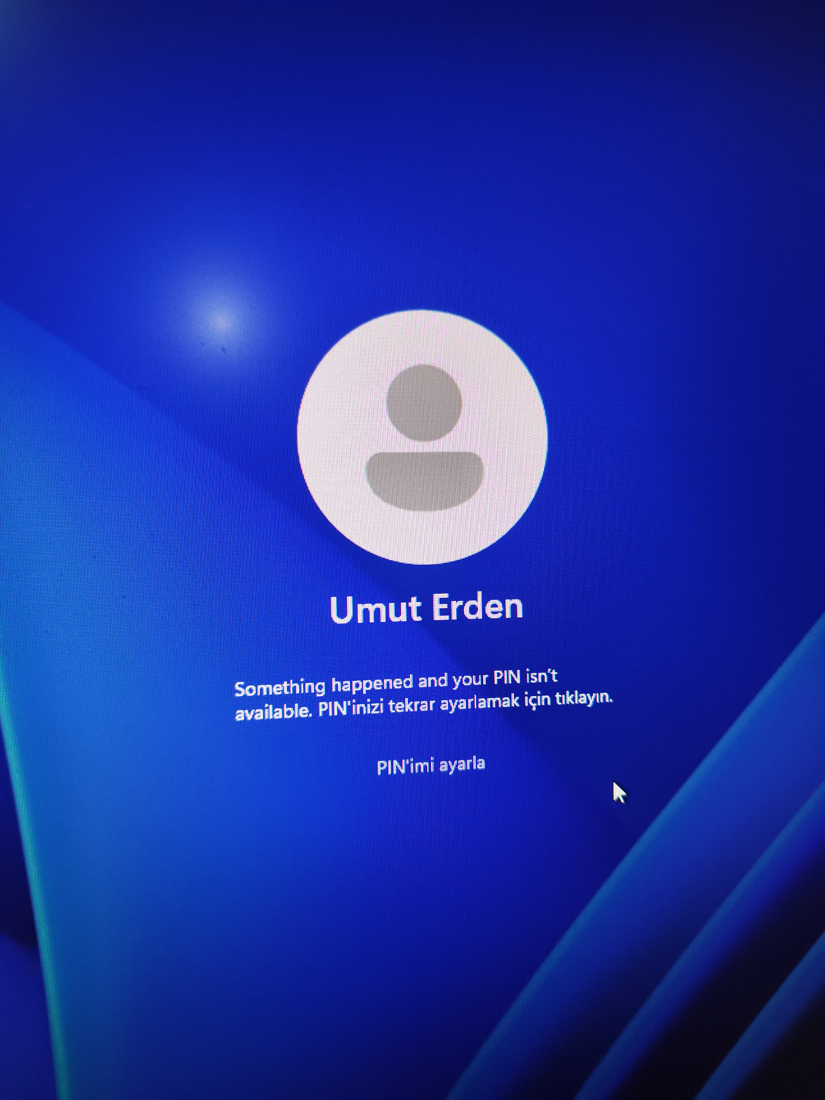

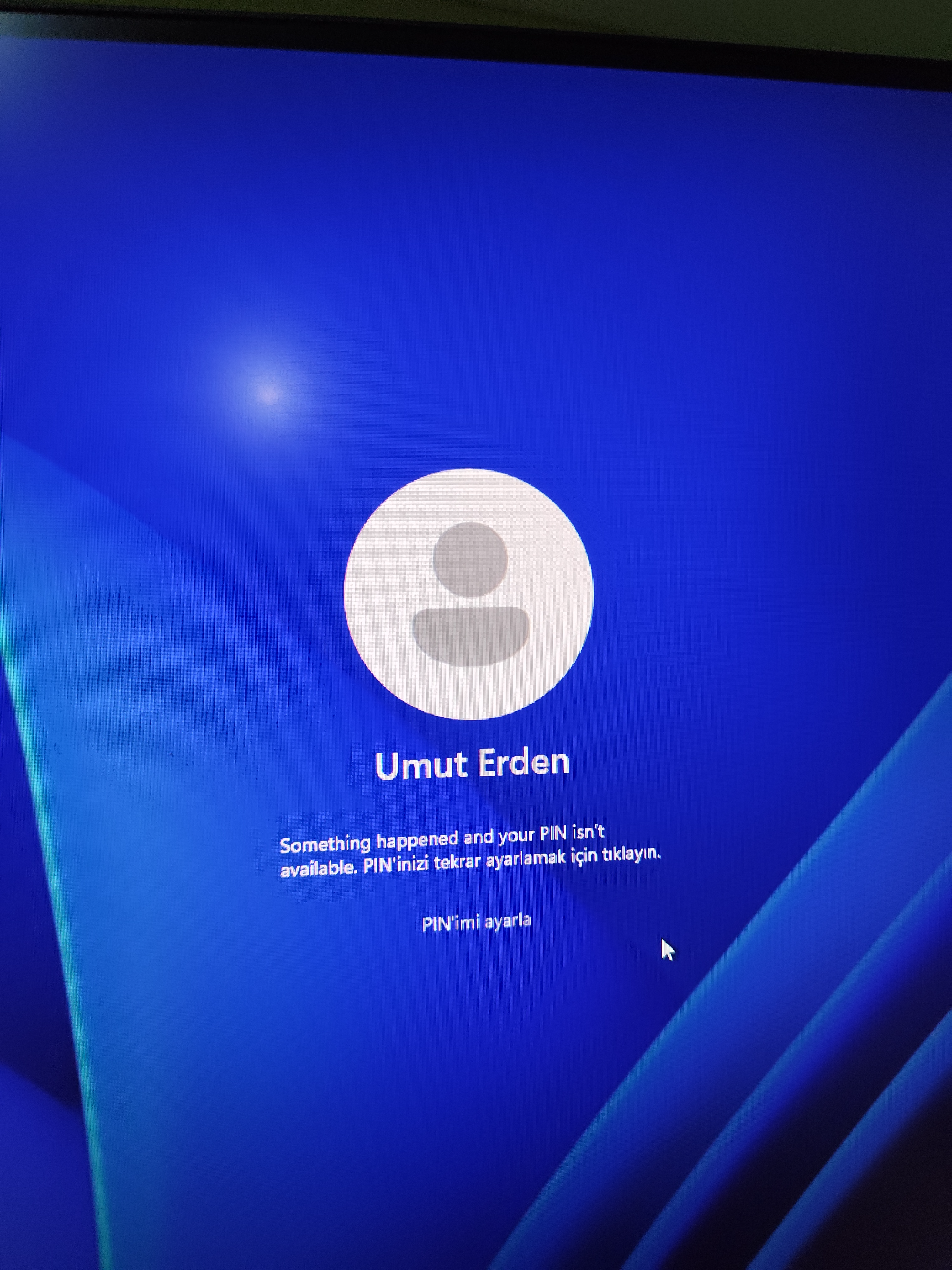

Hocam her sey ustume ustume geliyor yardim edin restart at onun icinde tamama bas dedi yeniden baslatti simdide sifre girme ekraninda something happend and your pin isnt avaible gibi bir sey diyor ve yeni sifre ayarla diyor basıyorum ama calismiyor allah rizasi icin beni bu durumdan kurtarin
Amdcleanup ile sürücüyü kaldırıp tekrar kurun, Afterburner varsa onu da kaldırın, tekrar test yapın kontrol edelim.
Hocam her şey ustume ustume geliyor yardim edin restart at onun icinde tamama bas dedi yeniden baslatti simdide sifre girme ekraninda something happend and your pin isnt avaible gibi bir şey diyor ve yeni sifre ayarla diyor basıyorum ama calismiyor Allah rizasi icin beni bu durumdan kurtarin
Sakin olun PC açılınca ekran kartı sürücüsünü AMD Adrenalin ve Afterburner gibi yazılımları kaldırın. Ekran kartı sürücüsünü tekrar kurun ve bir daha bilinçsizce oynamamaya çalışın bir sorun olmaz.

Hocam bilgiisyar açılmıyor bu hatayi veriyor
