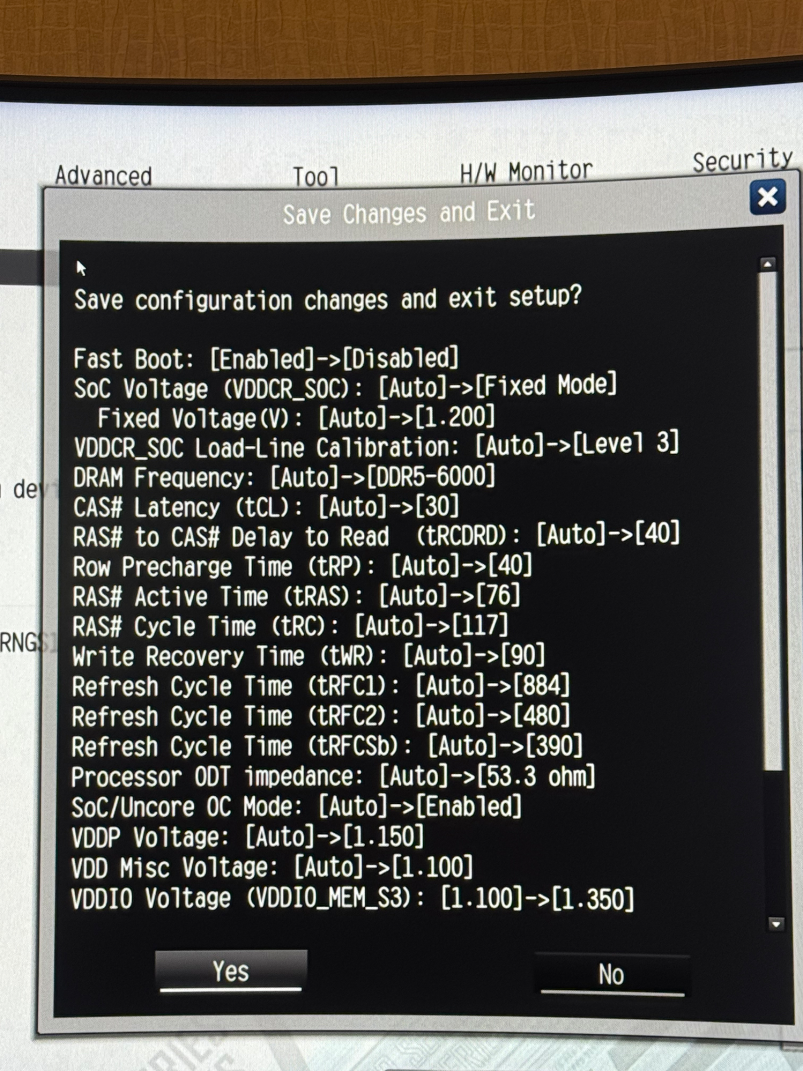

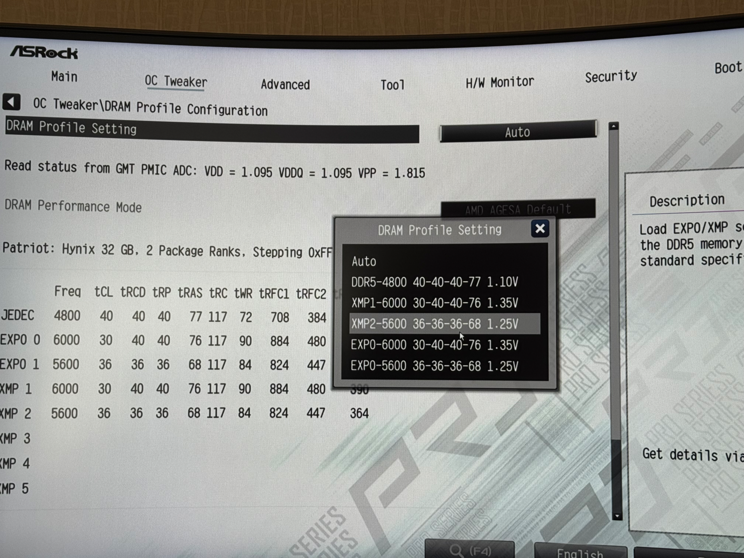

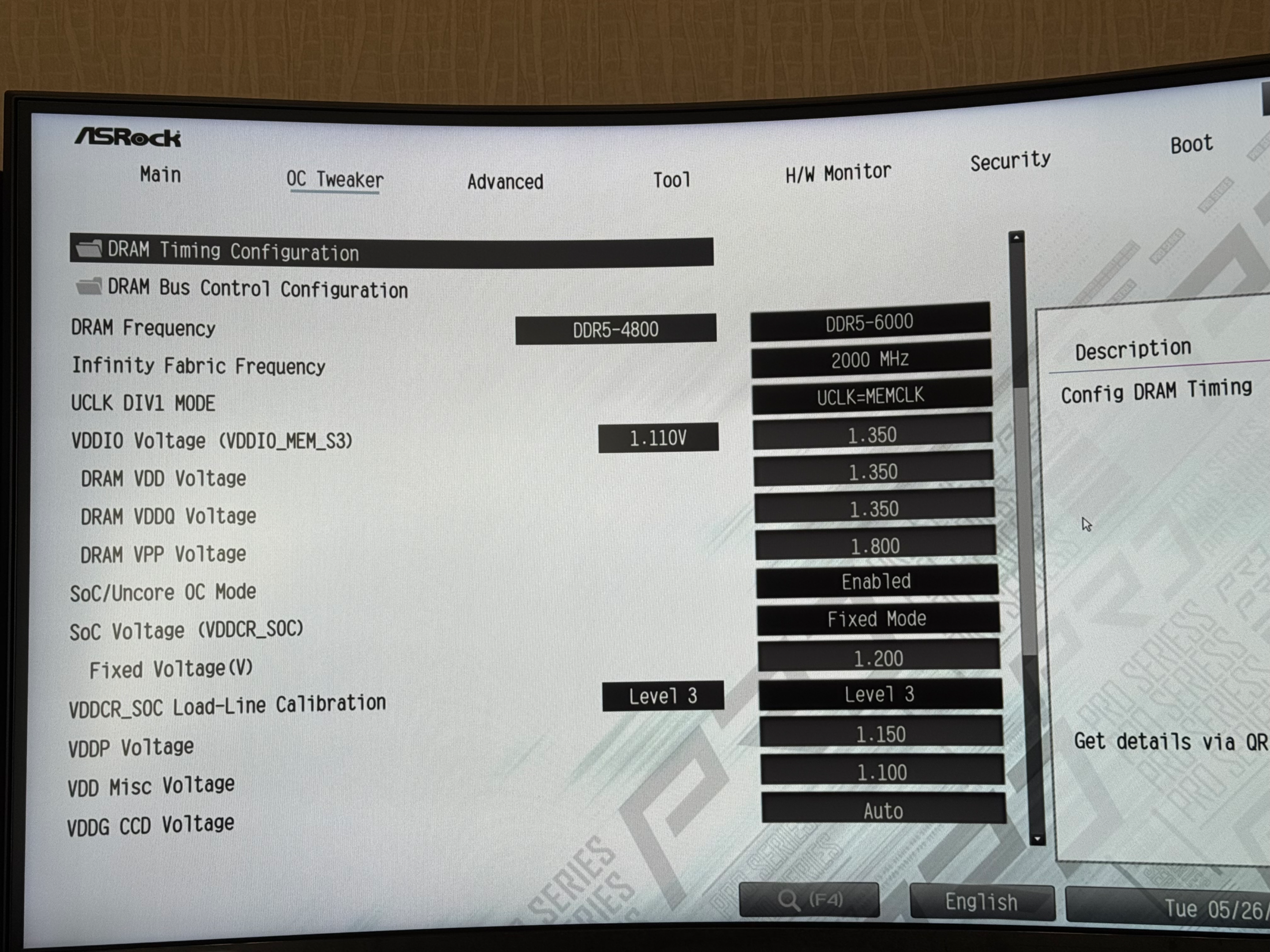

BIOS ayarlarını sıfırladım.

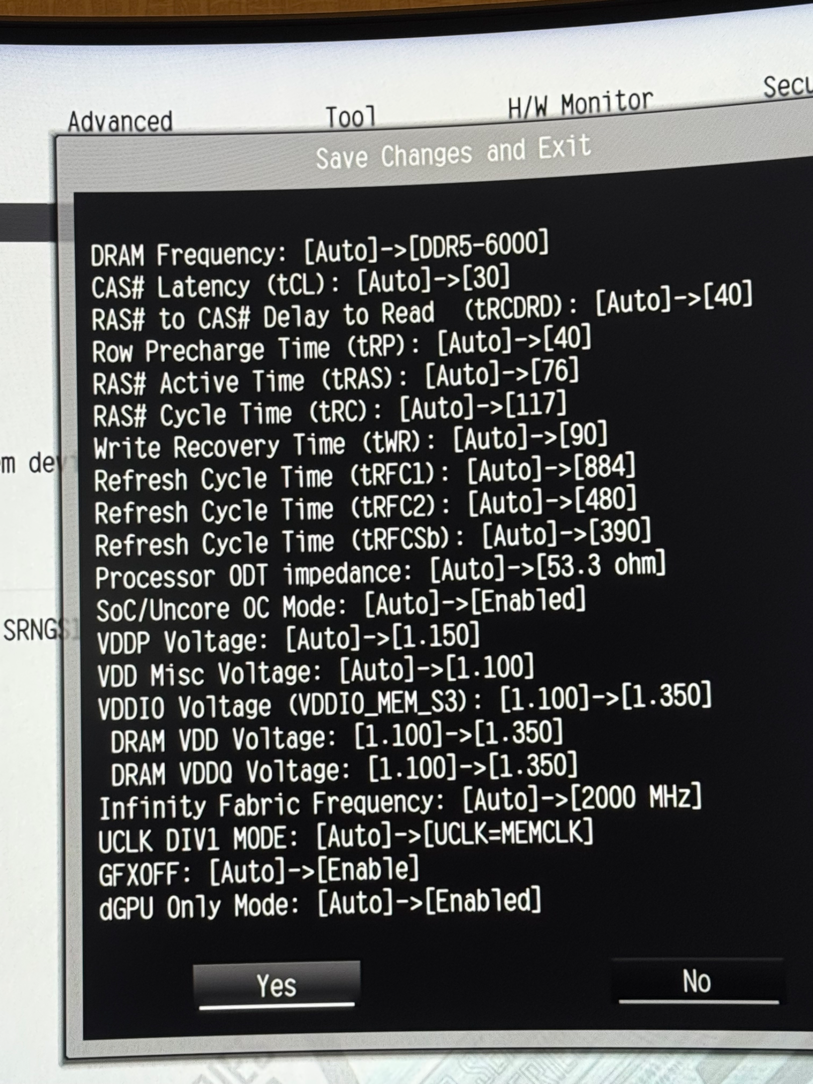

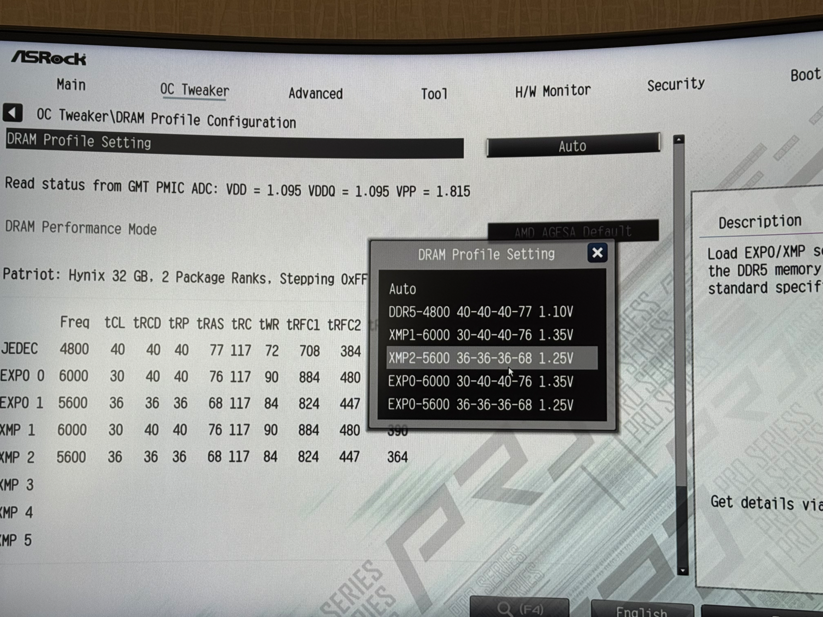

En baştan, RAM’i EXPO 6000 yapıyorum.
EXPO 6000 yapınca diğer ayarlar şu şekil oluyor, onu da atayım;

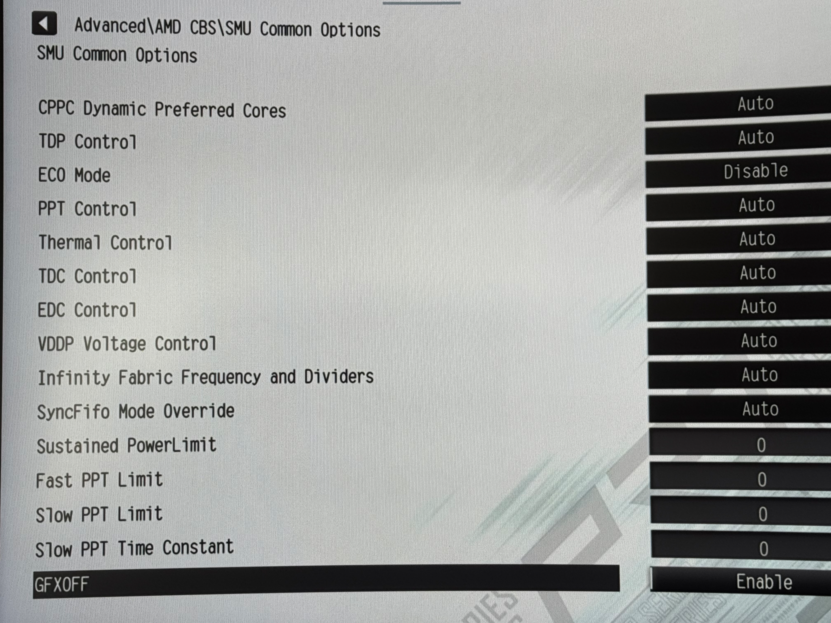

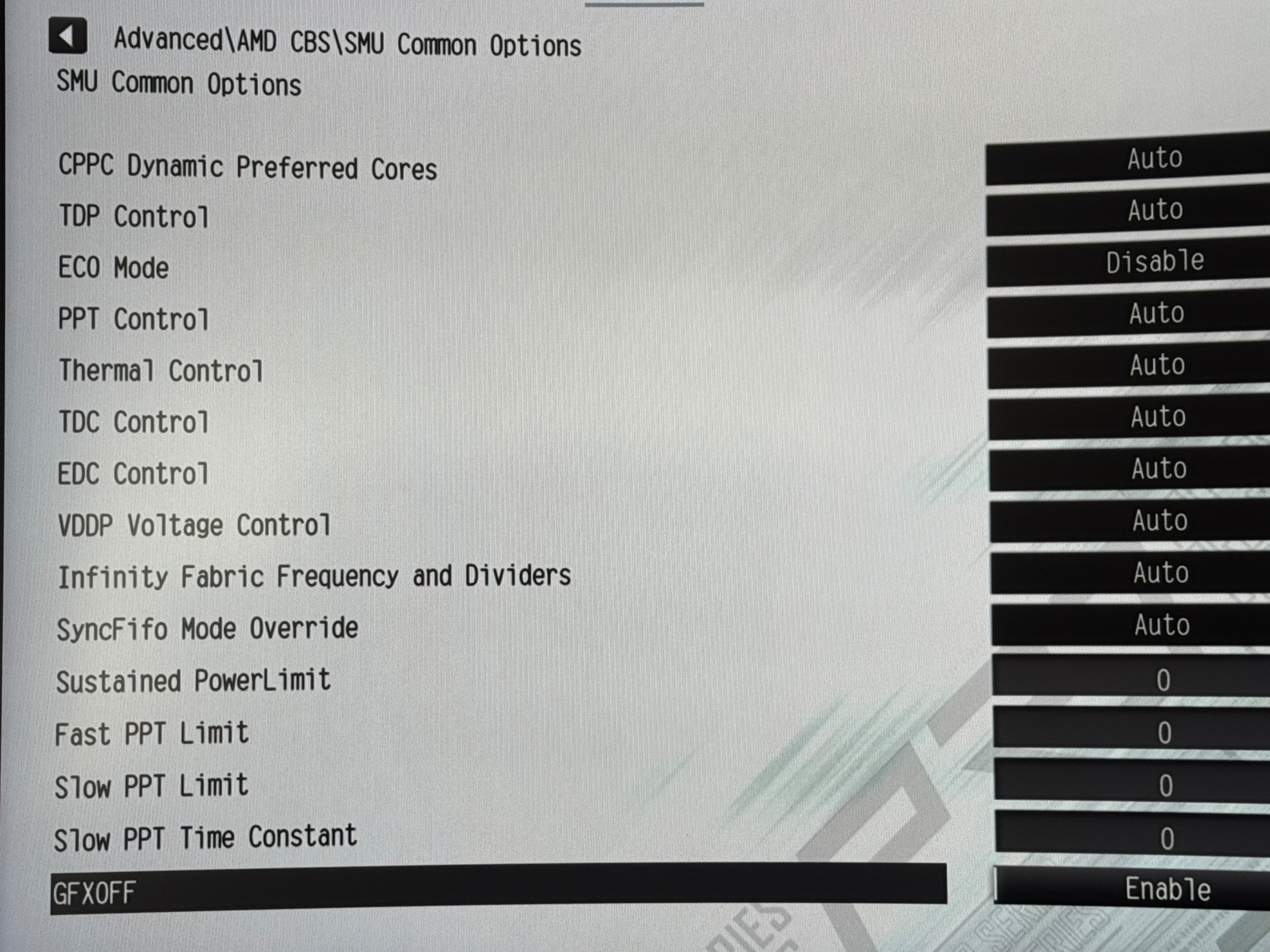

GFXOFF varmış. Onu da enabled yaptım.

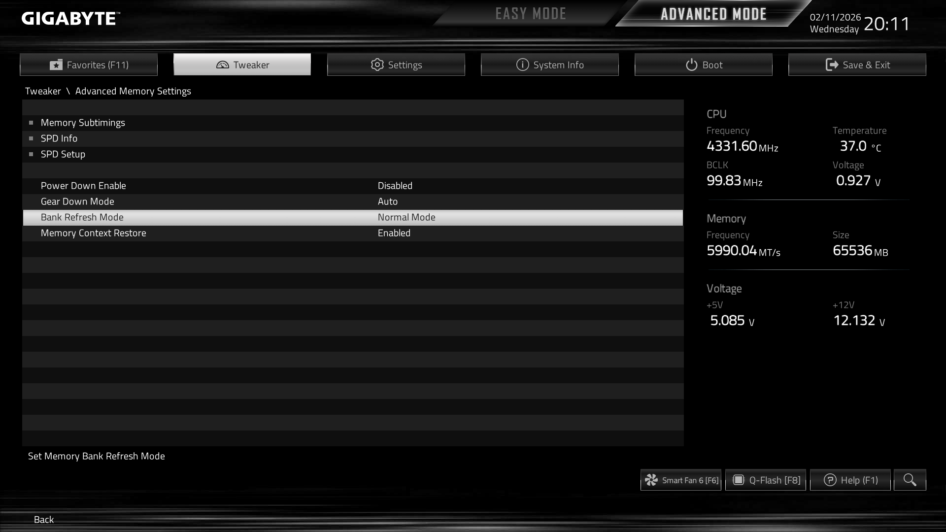

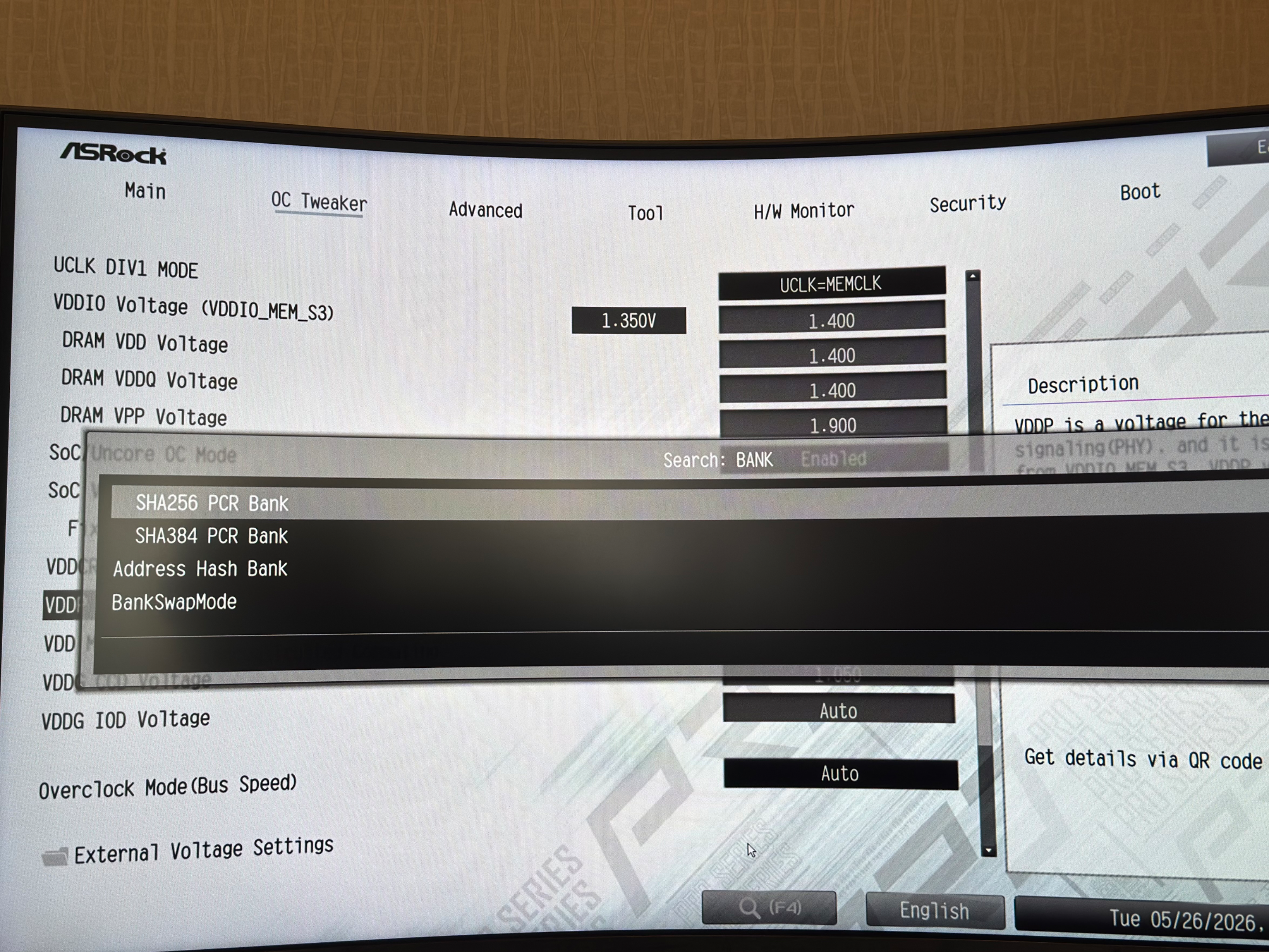

Bank Refresh Mode diye birebir ayar bulamadım. AMD CBS / UMC Common Options altında Refresh Management / RFM var ama seçenekler Auto, Disable, Enable, Force Enable şeklinde. Normal seçeneği olmadığı için Auto bıraktım.

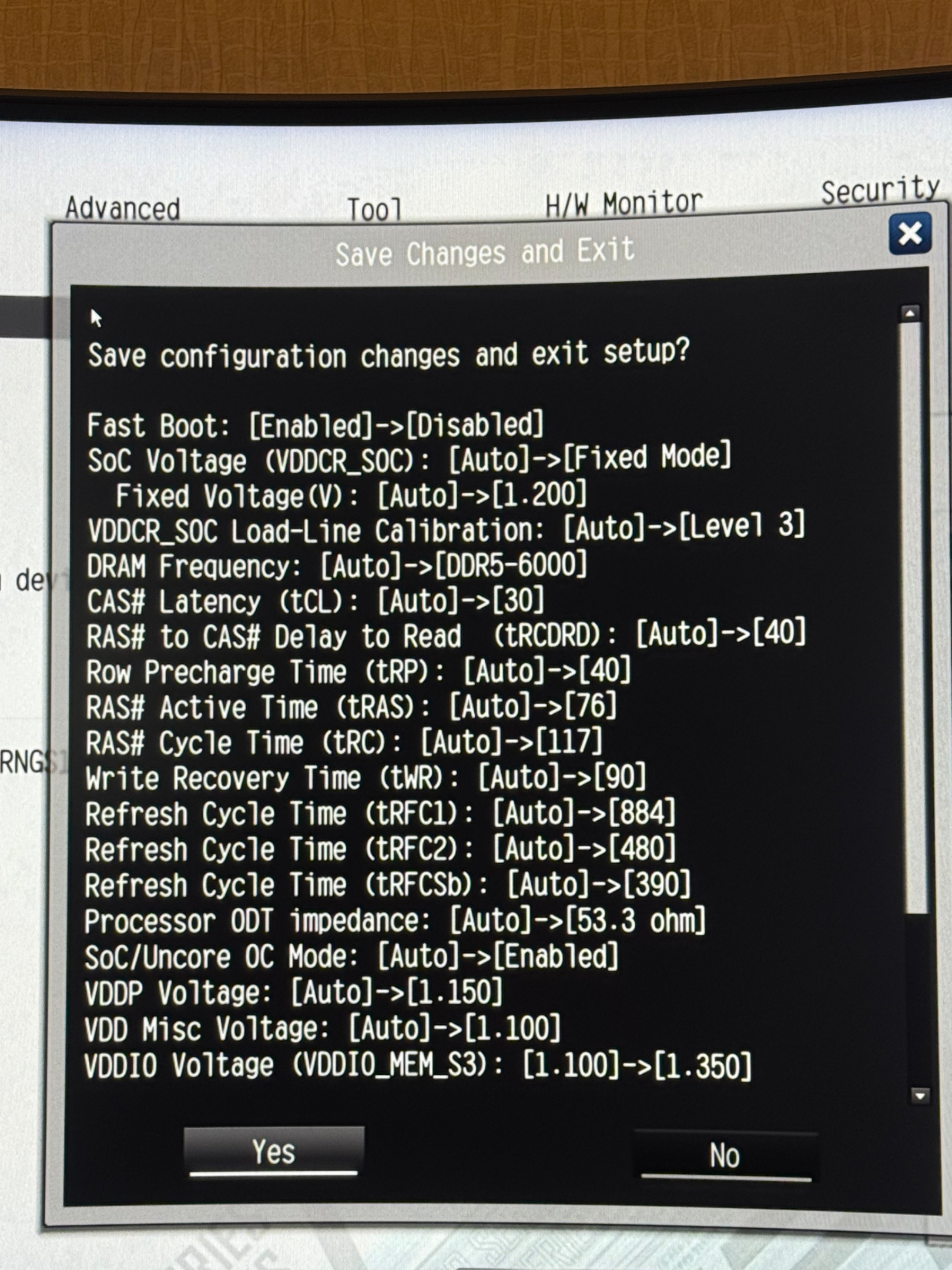

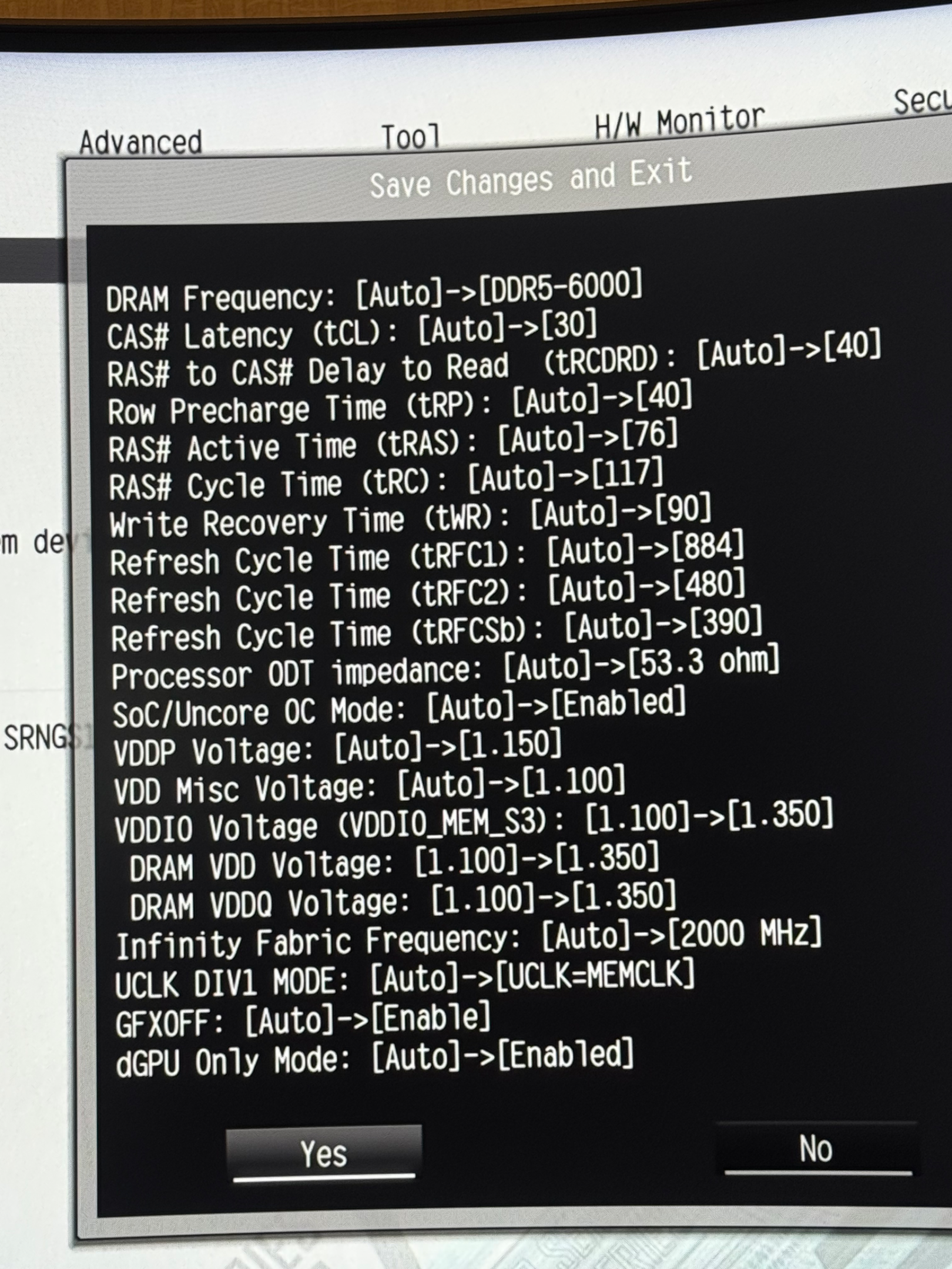

Ayrıca Fast Bootu da kapattım. Yaptığım tüm ayarlar şu şekilde;
Şimdi bilgisayar açılınca ZenTiming yükleyeceğim.

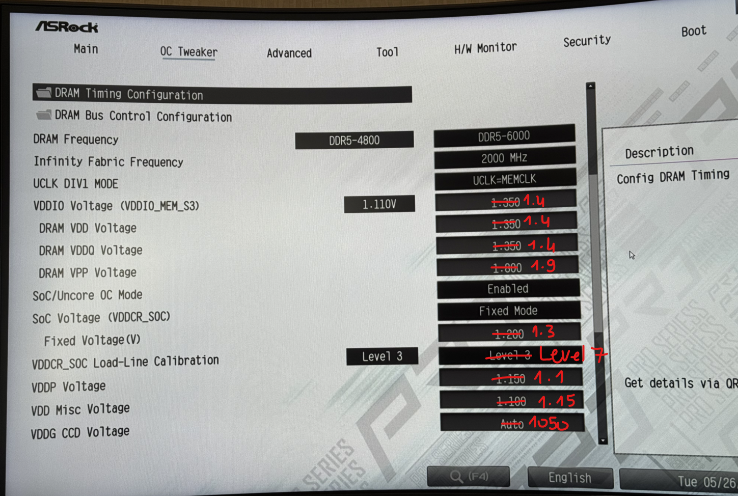

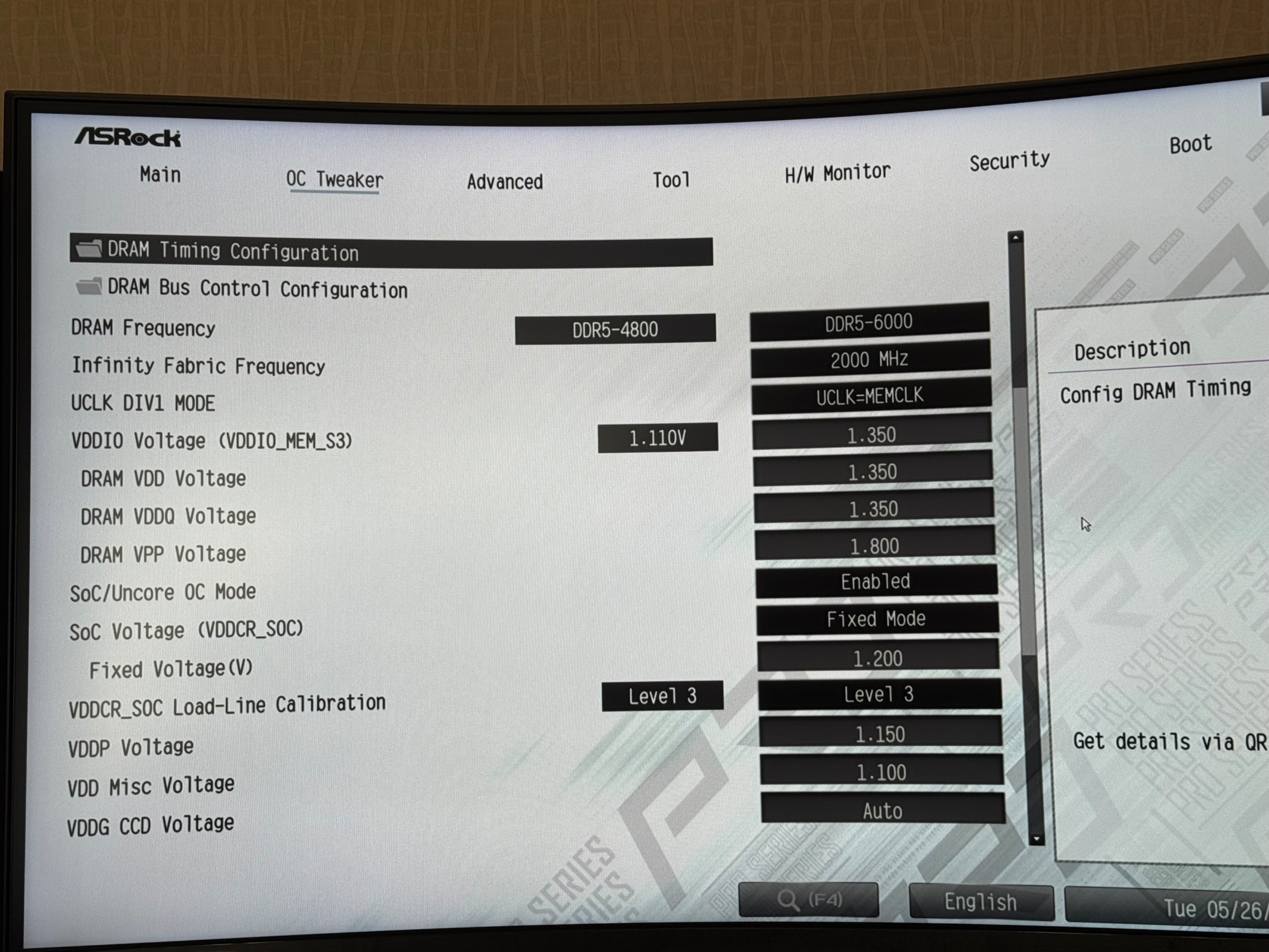

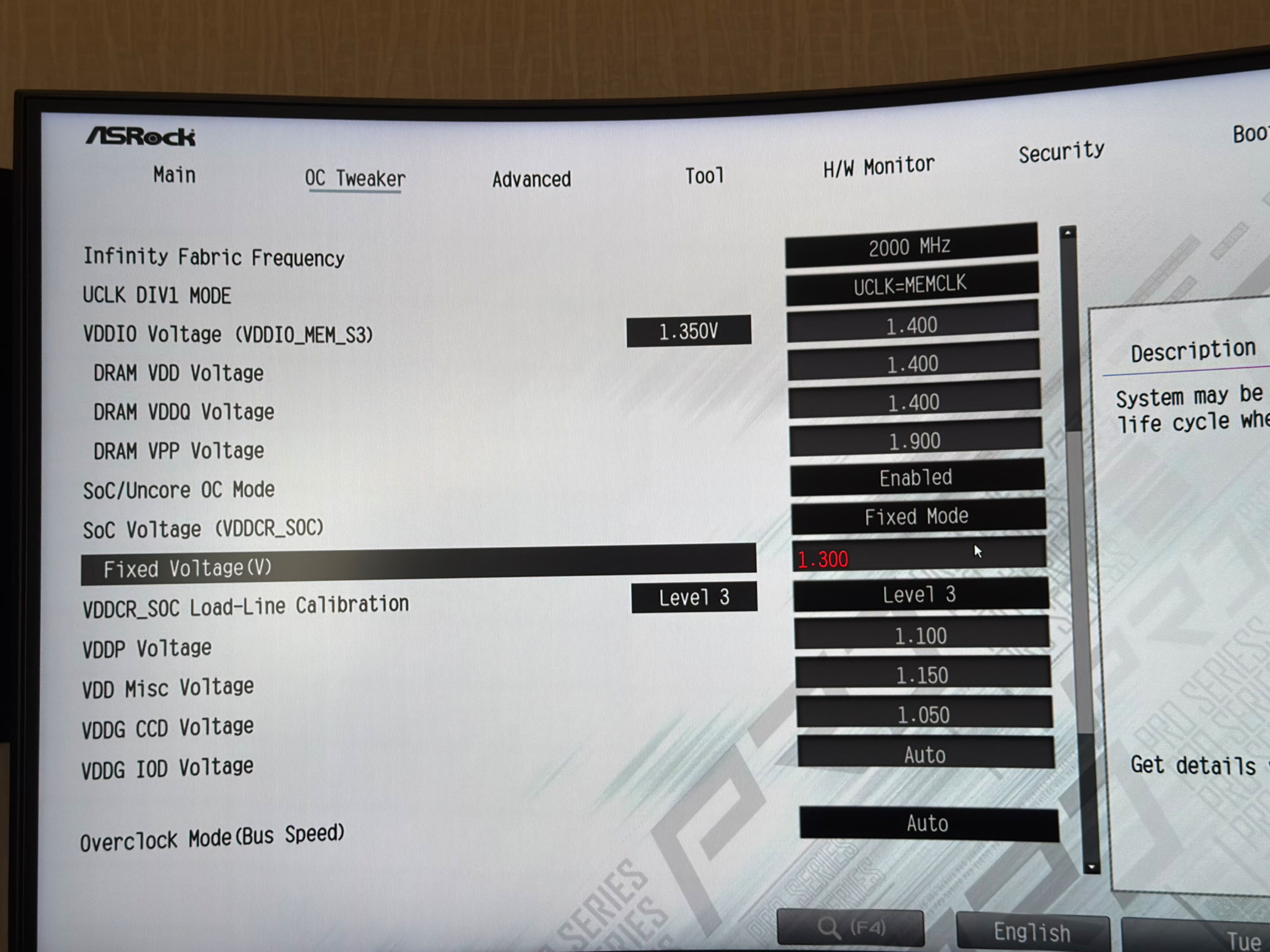

Bana bu menüleri tek tek iletin, böyle bir deneyin. VSOC Level 3 yerine Level 7 var mı? Nitro menüsü de iletin.

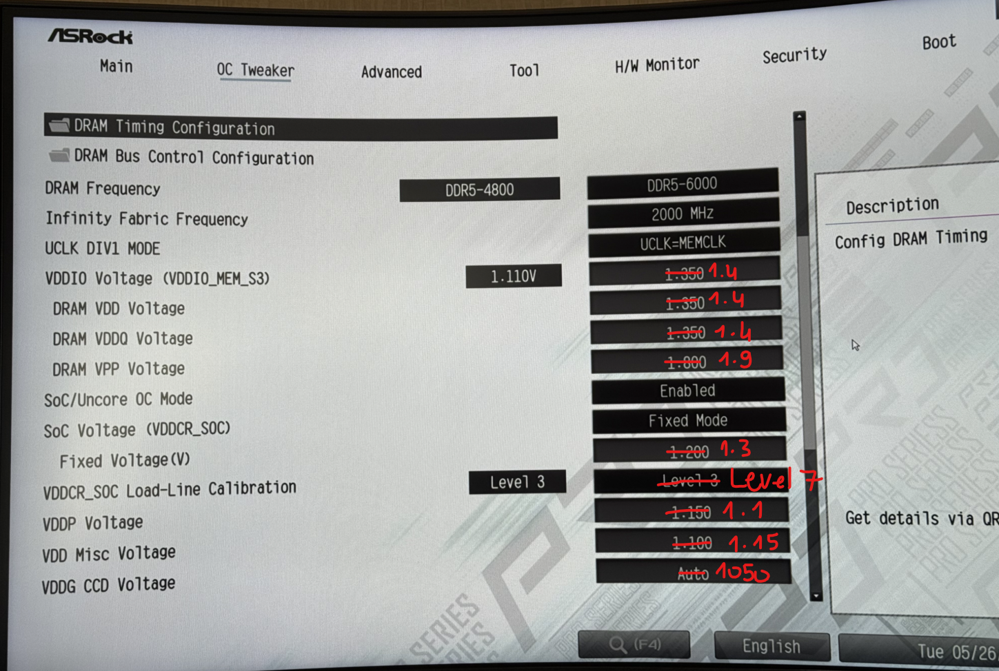

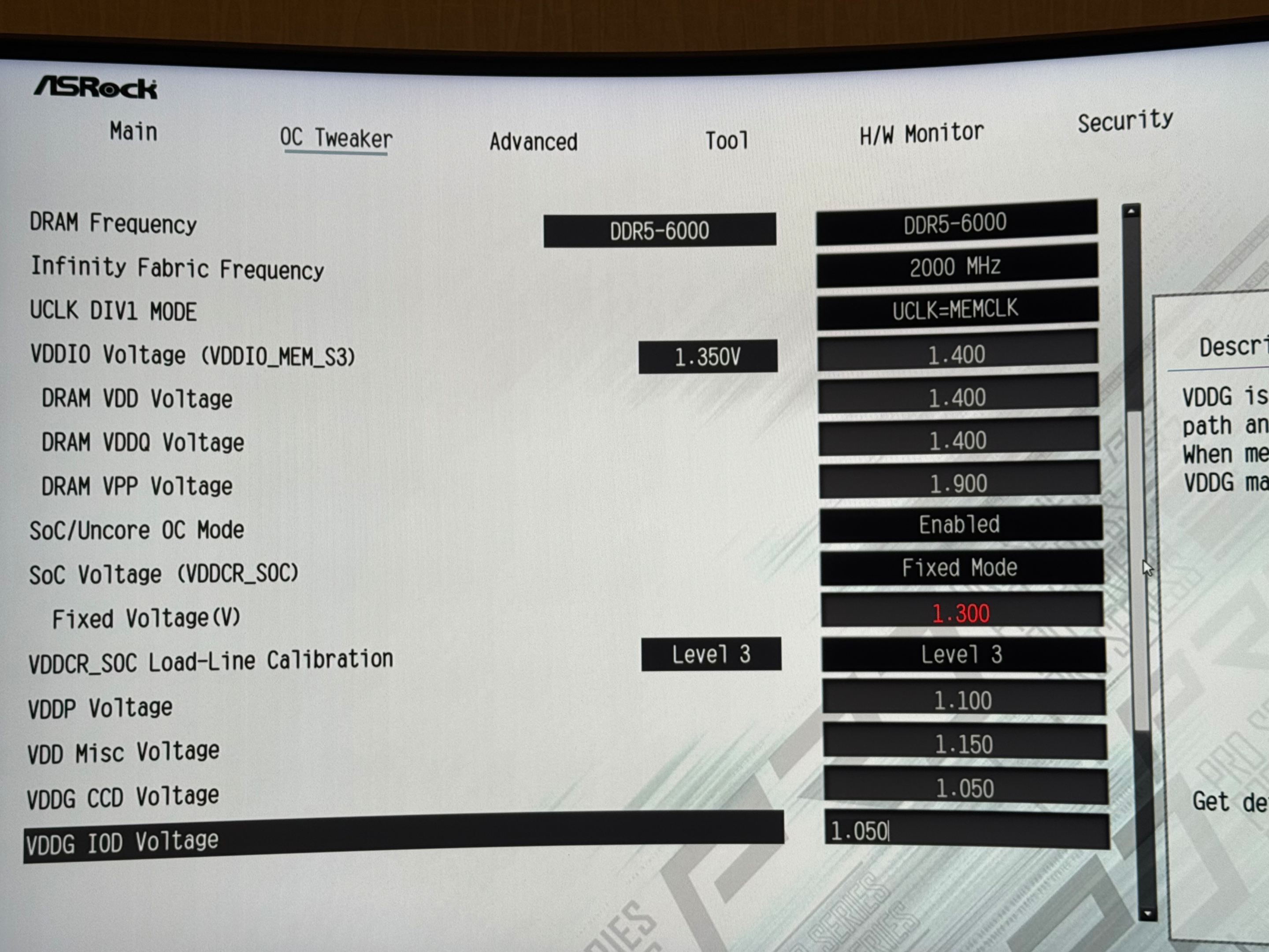

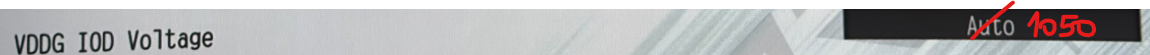

@15295 VDDG CCD ve IOD 1.05, DRAM VDD, VDDQ, VDDIO 1.4, DRAM VPP 1.8 yerine 1.9 deneyin. VDDP 1.1 kalsın. Nitro menüsünü Advanced kısımdan iletin. Şu anda EXPO profili açık iken üzerine mi Override ediyorsunuz?

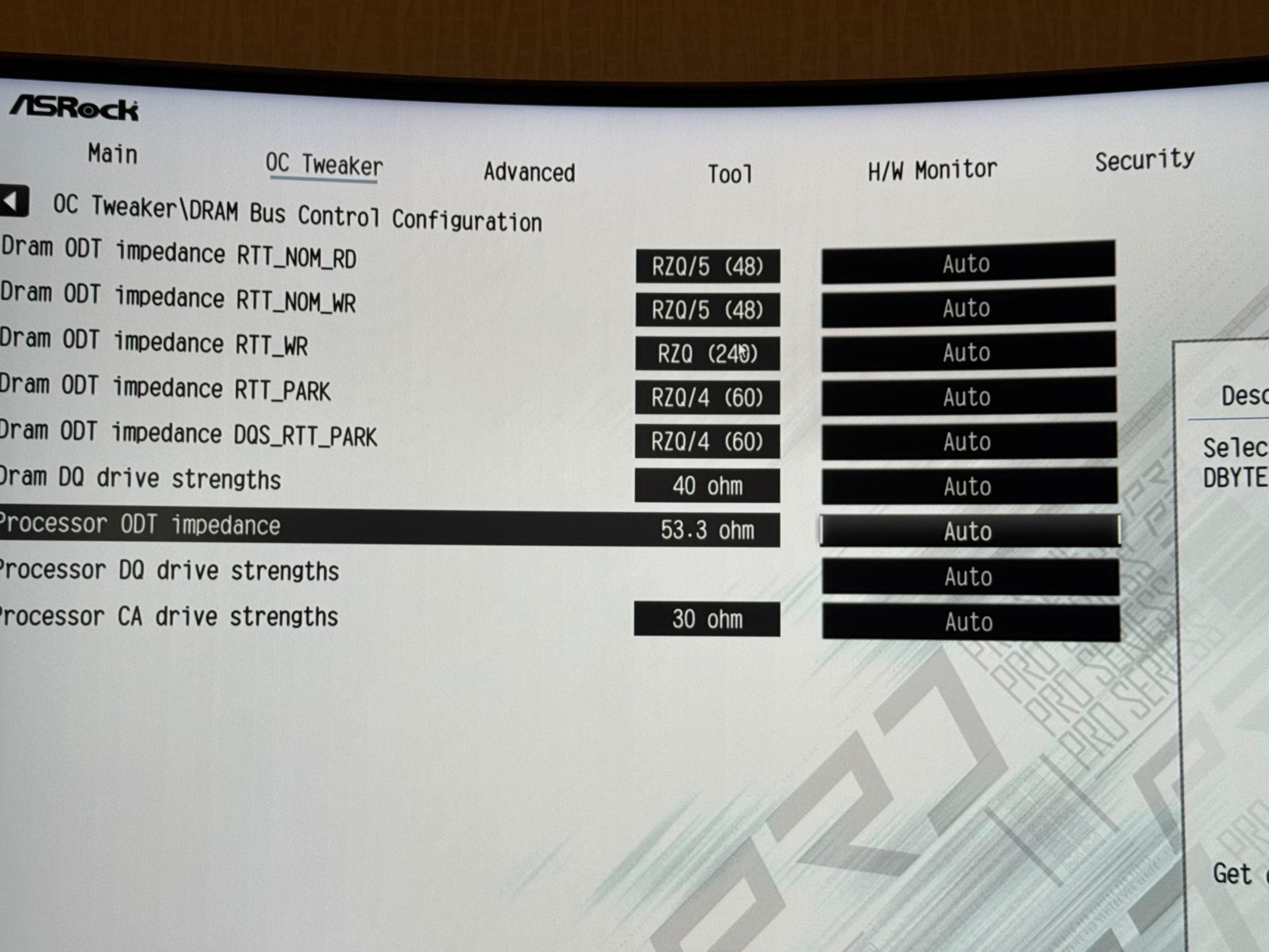

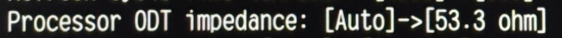

@15295 Bunu Auto çekin, 53.3 uygun değer olmayabilir Patriot için. Anakart kendi tayin etsin.
Evet. EXPO'nun hazır profilleri var oradan gösterdiğim gibi 6000 seçtim. Sonrasında GFXOFF falan diger ayarları yaptım sadece. Şimdi diğer yerlerin görselini de atayım.

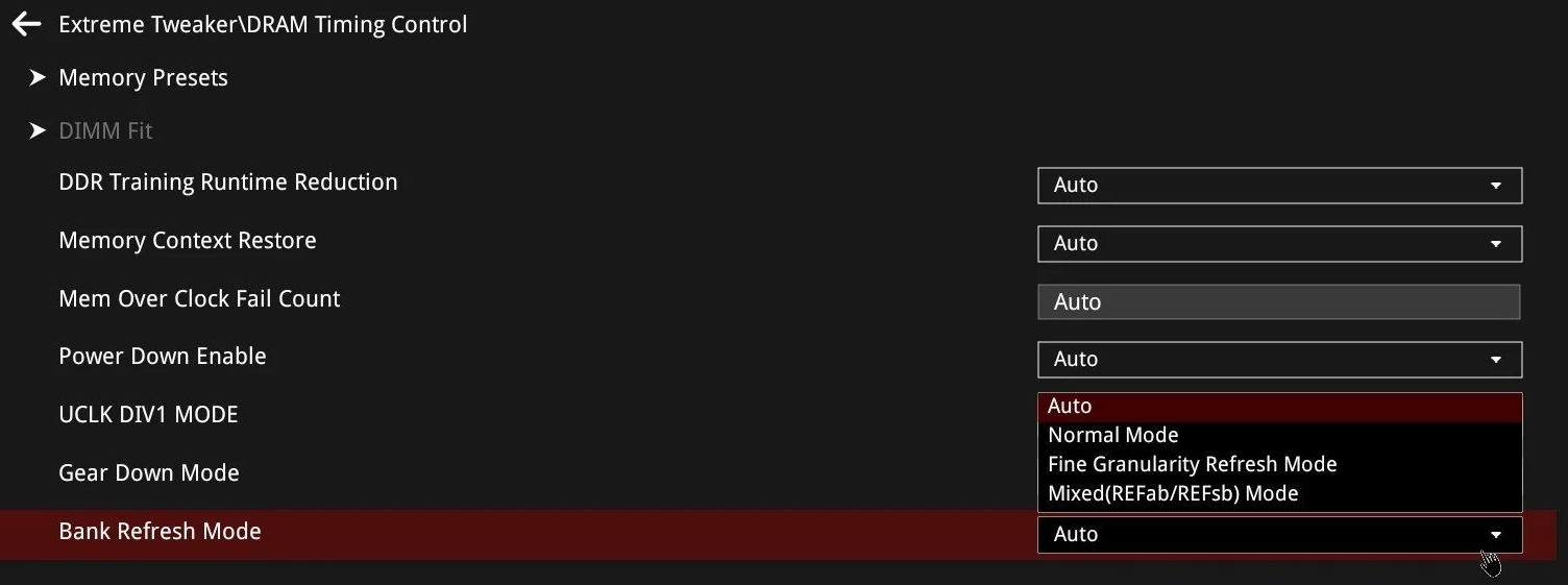

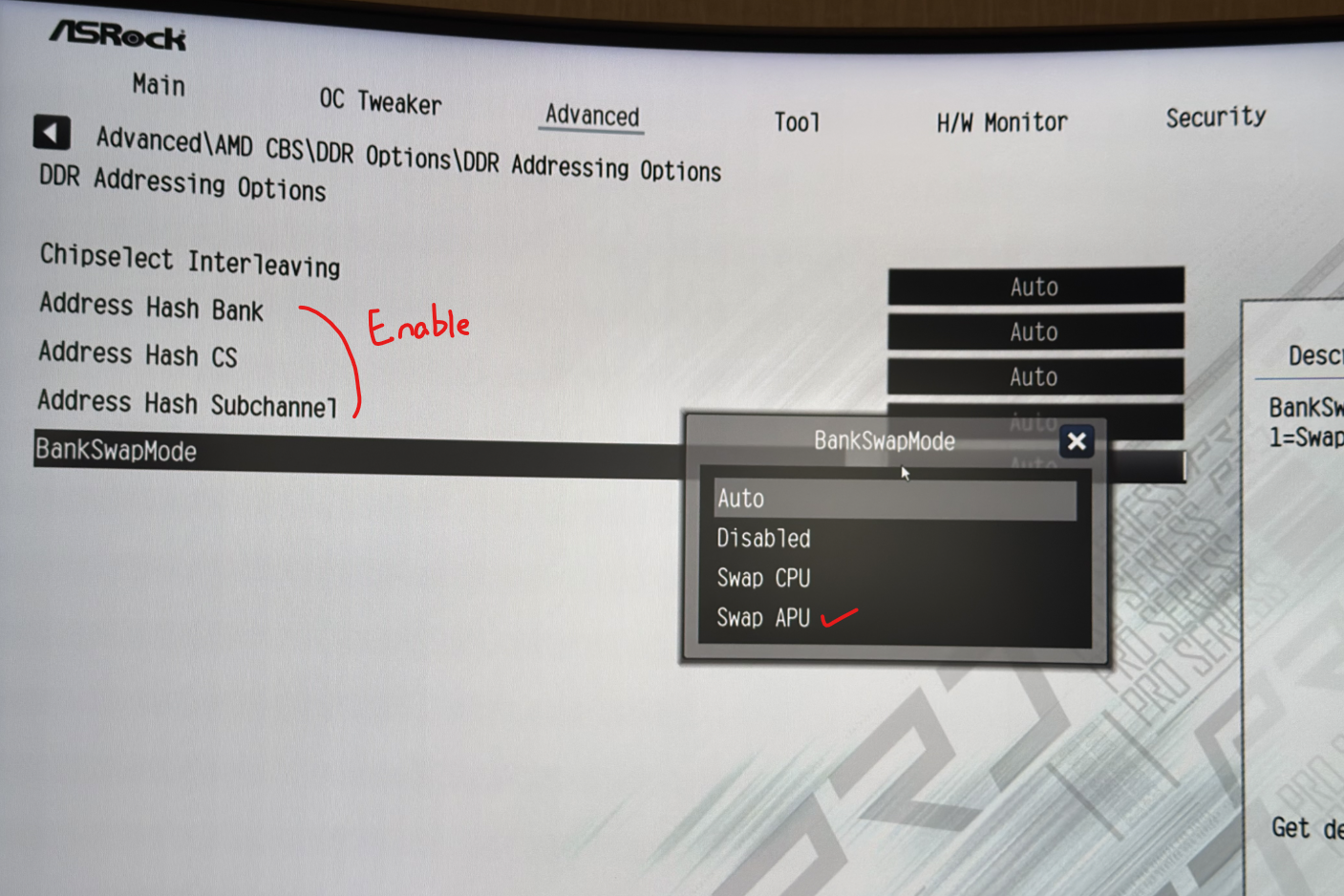

Bank Refresh ayarı olmadığına emin misiniz? Bu ayar 1.3.0.1 AGESA ile eklendi tüm kartlara çünkü. ZenTimings A2-B2 iletmeniz lazım.
Bank diye Search edin, hangi ayarlar çıkıyor?

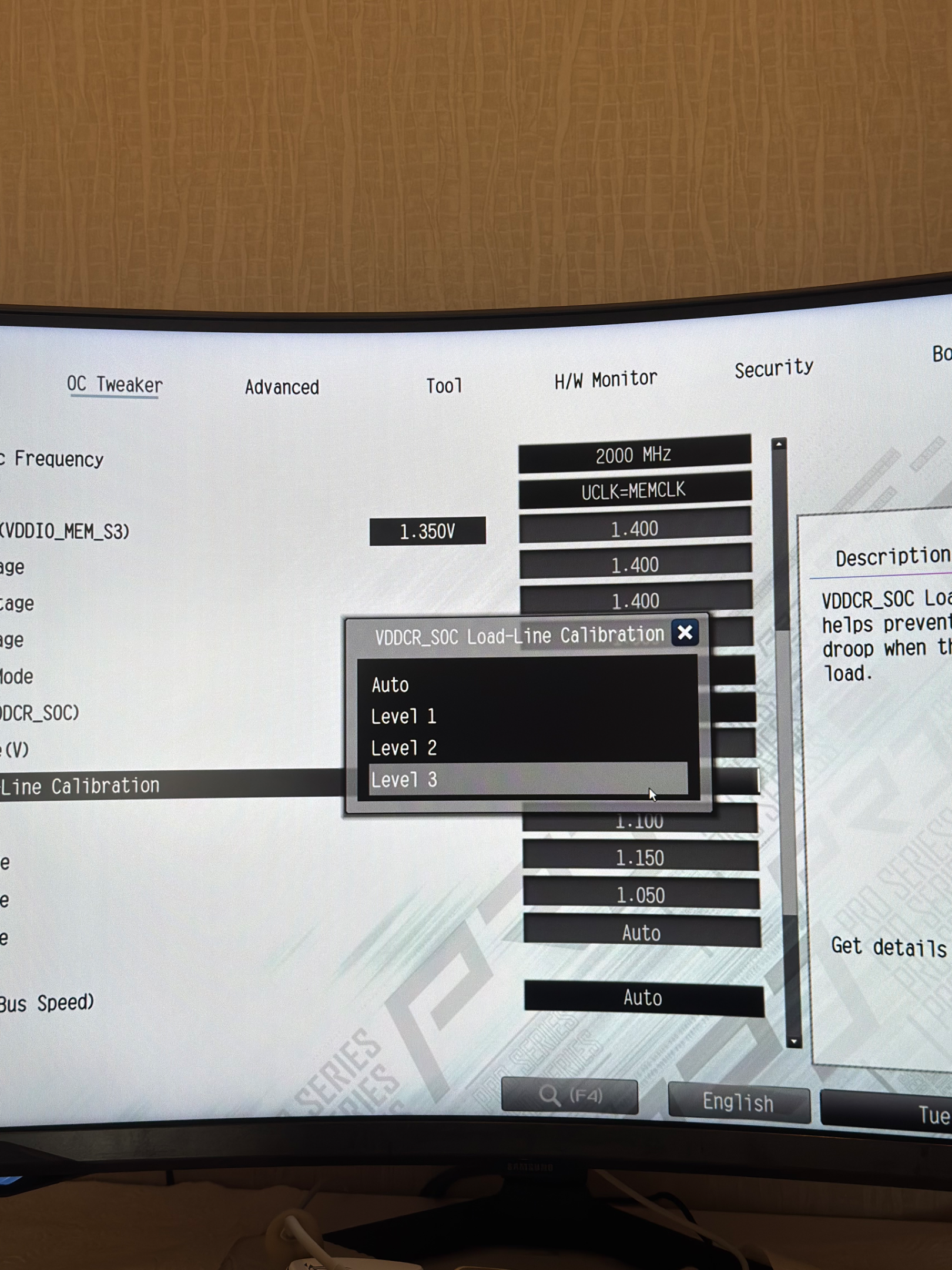

Bu VSOC Level 7 olabiliyorsa öyle kalsın şimdilik ve 1.3V Fixed ayarlayın. Sonrasında düşürtürsün, geçici olarak bakmak lazım yüksekten verip. Zaten 1.3 güvenli, problem yok onda. ASRock'ta son sürüme güncel misiniz şu anda BIOS'ta, AGESA 1.3.0.1 mi?

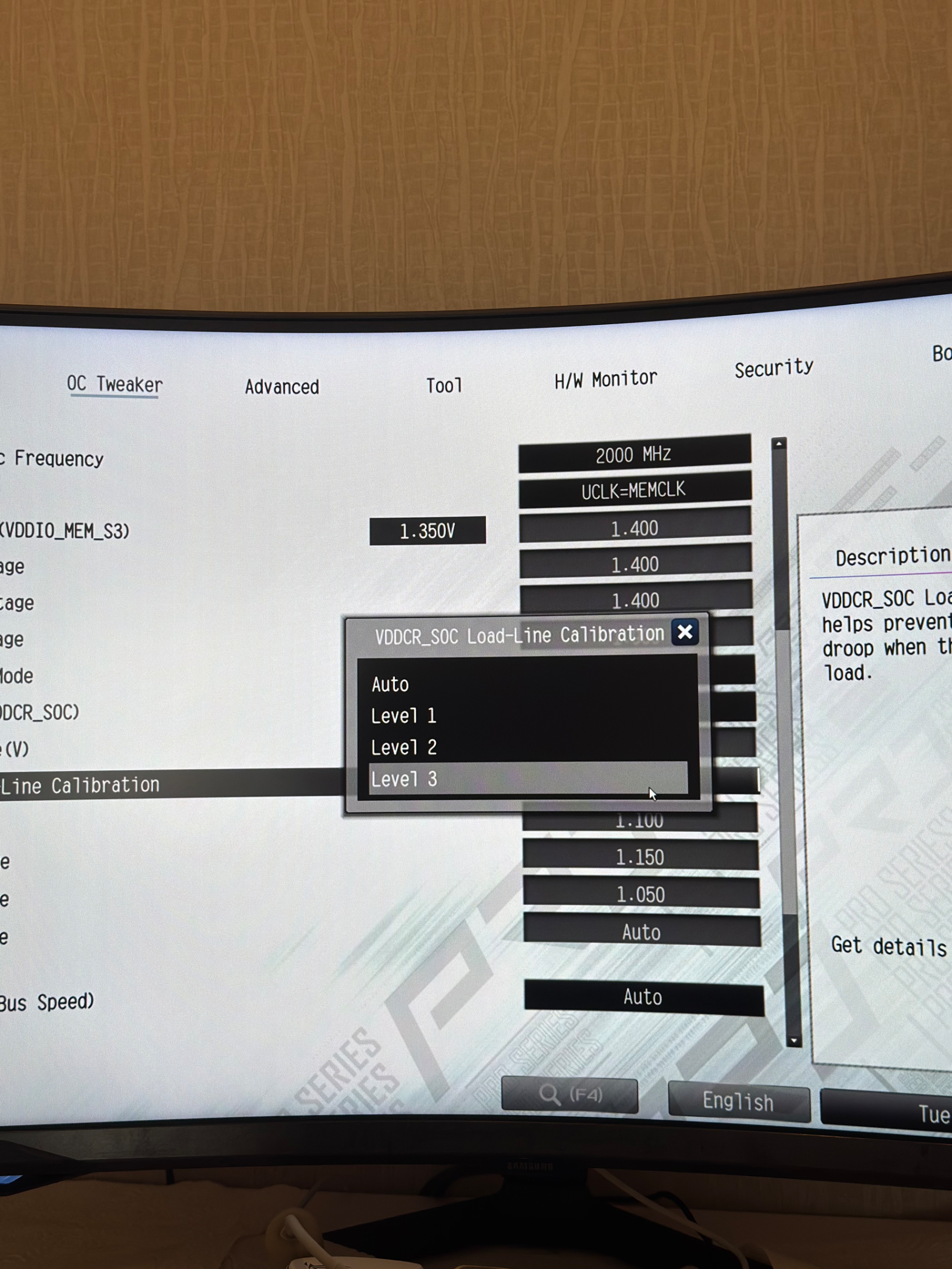

DRAM VPP 1.8 yerine 1.9 olacak bir de, o kısım karışmasın. VDDP 1.15 yerine 1.1 kalsın. VSOC 1.3 ve Level 7 LLC ayarlayın. Level kaça kadar var?
Level 3’e kadar var.

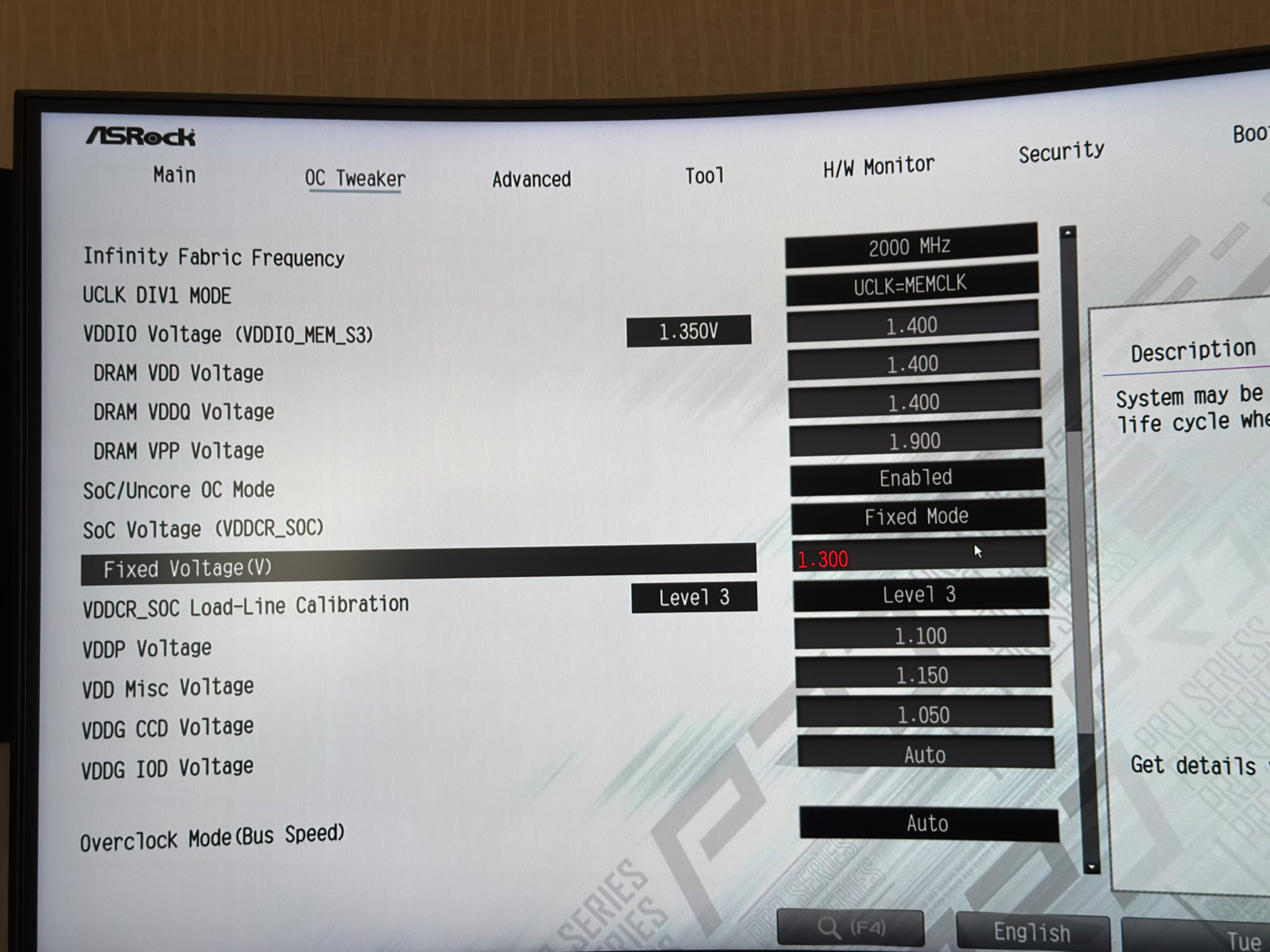

Fixed Voltageyi 1.300 yaptım da kırmızı görünüyor nedense.
Şimdi o dediğiniz ayarları değiştireyim.VDDP’yi falan.
Ek olarak, AGESA son sürüm olması lazım. BIOS güncellemesinde AGESA için o dediğiniz sürüme yükseldiği yazıyordu.
Kırmızı olması sorun değil, bende 1.35 şu anda. 1.35 sabit yani, Level 7. ASRock 3'e kadar koymuş demek ki, 3'te 1.3'e sabitler, oynama olmaz.
Zaten 6000 MT/s'de 1.3 VSOC mantıklı değil, Boot sorunu var sizde. Onu çözmek adına yüksekten vermek lazım, zararlı değil. 1.3 limiti var sadece. Ben o limiti aşıp kendimde 1.35 kullanıyorum.

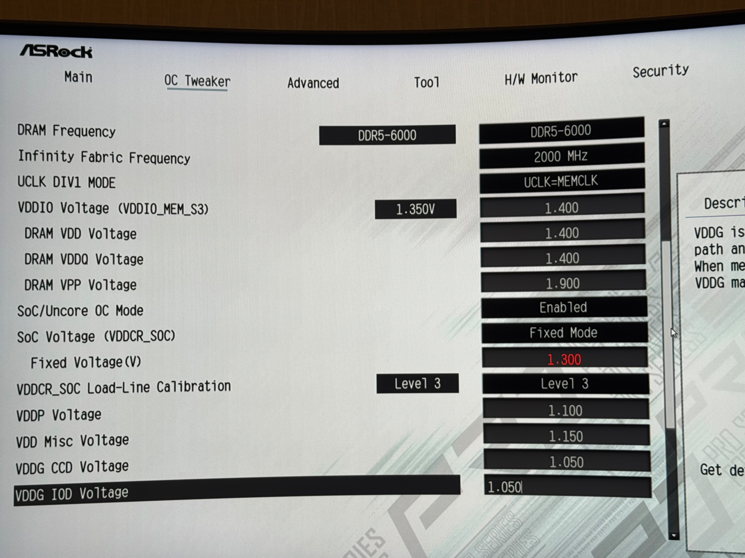

@15295 Bunu Auto almanız lazım bir de. Anakart kendi tayin etsin.

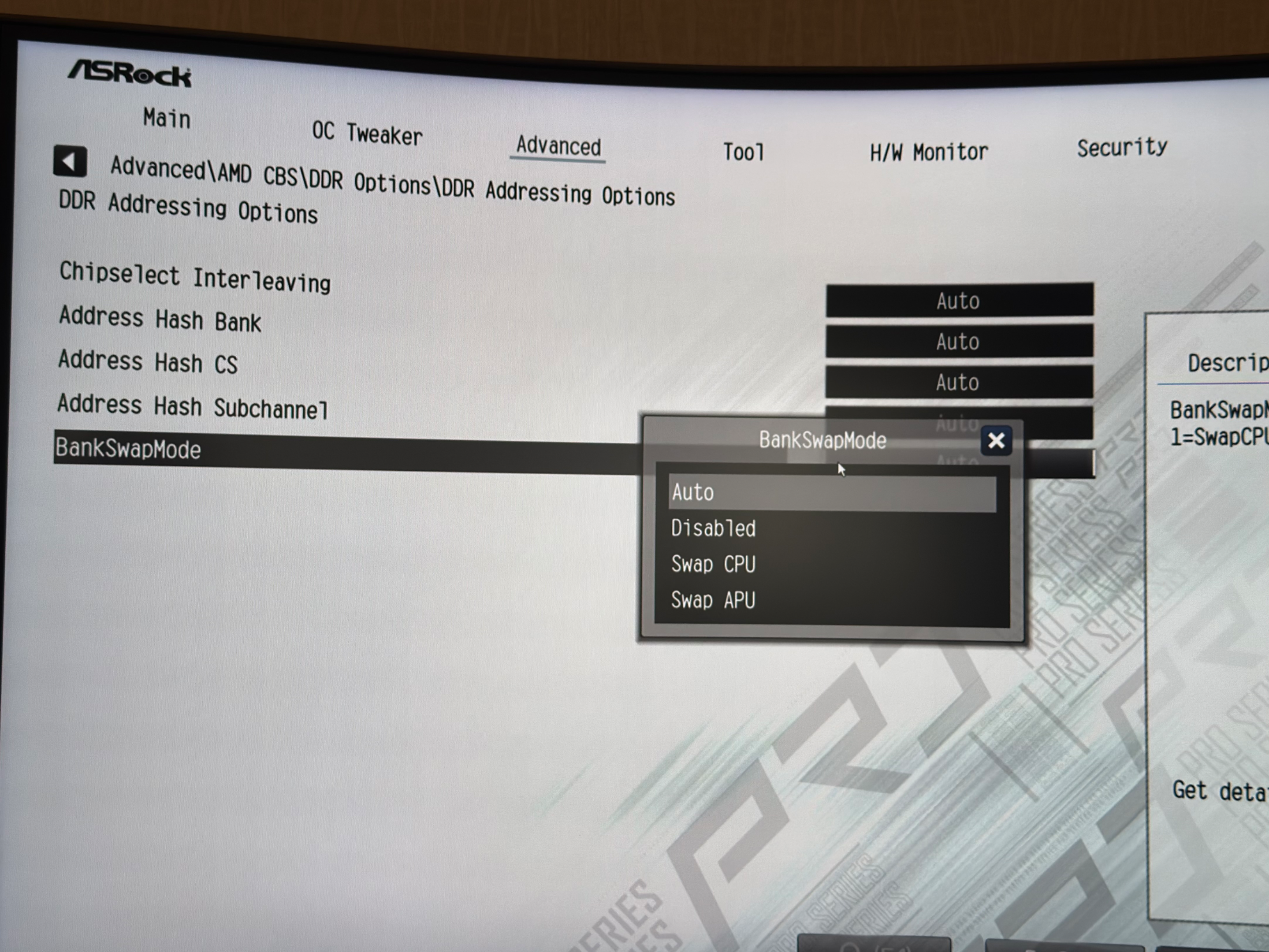

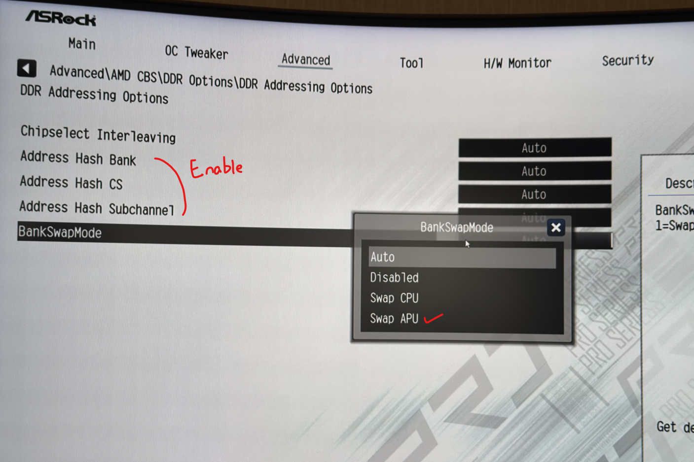

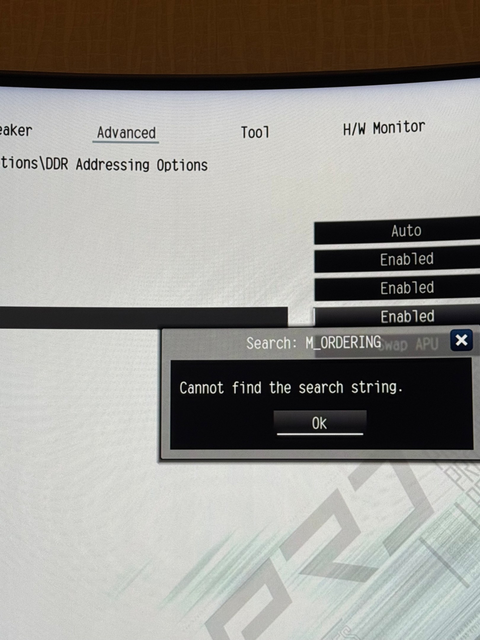

@15295 Böyle ayarlayın, kim bilir adını ne yaptı ASRock. M_ORDERING vs. Diye bir ayar var mı?
@15295 ASRock'ta bu ayar gizli de olabilir, henüz değiştiremiyorsun yani. Mixed ayarlıyor olmalı sende, M_ORDERING tarzında bir ayar yoksa onu değişemezsin şu an için. Memory Context ve Power Down kapalı mı? Advanced'dan Nitro menüsü iletin.
Öyleyse Level 3’de bıraktım. Son Ayarlar şu şekilde:

@15295 Böyle ayarlayın, kim bilir adını ne yaptı ASRock. M_ORDERING vs. diye bir ayar var mı?

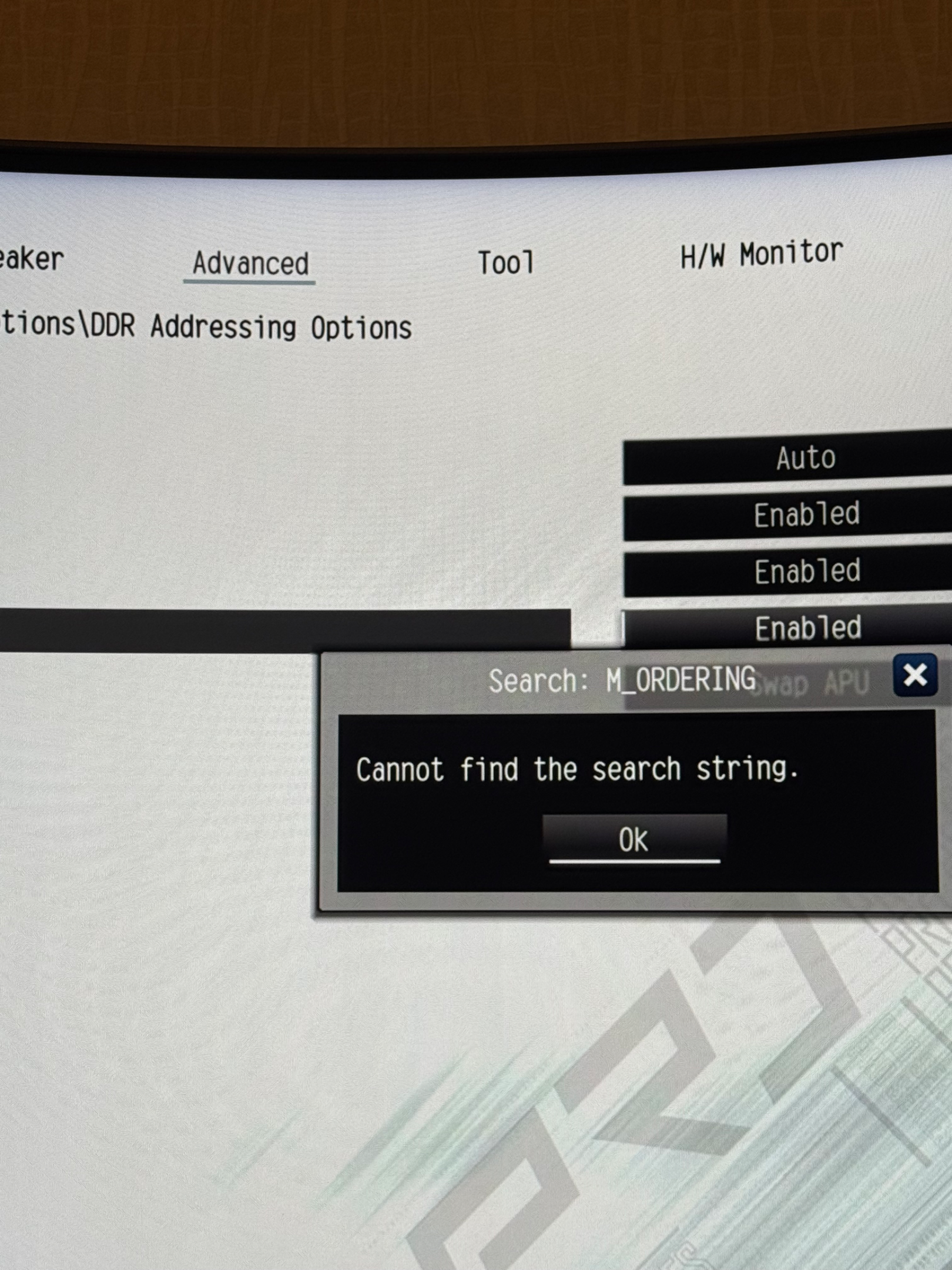

M_ORDERING ve Ordering diye arattım ama sonuç yok.

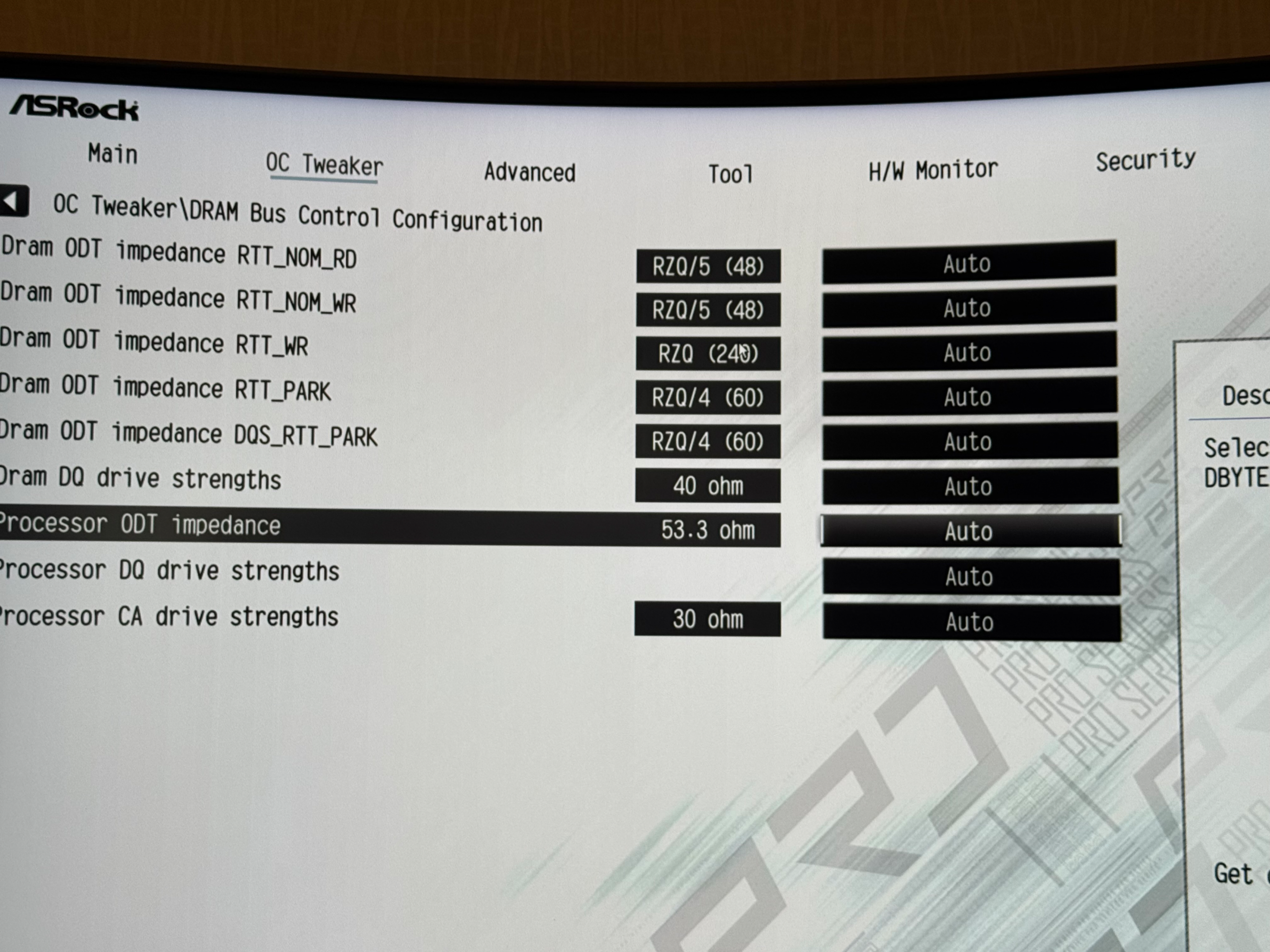

ODT imdanceyi de değiştirdim.
Direnç kısmı Auto kalsın, anakart kendi tayin etsin. Böyle olması daha iyi. Nitro menüsü iletin bana. Advanced-AMD Overclocking-DDR Options içerisinde Nitro Enable edin. İlgili menü açılacak.
Bahsi geçen ayar da bu:
@15295 M_Ordering şeklinde de aratın.
