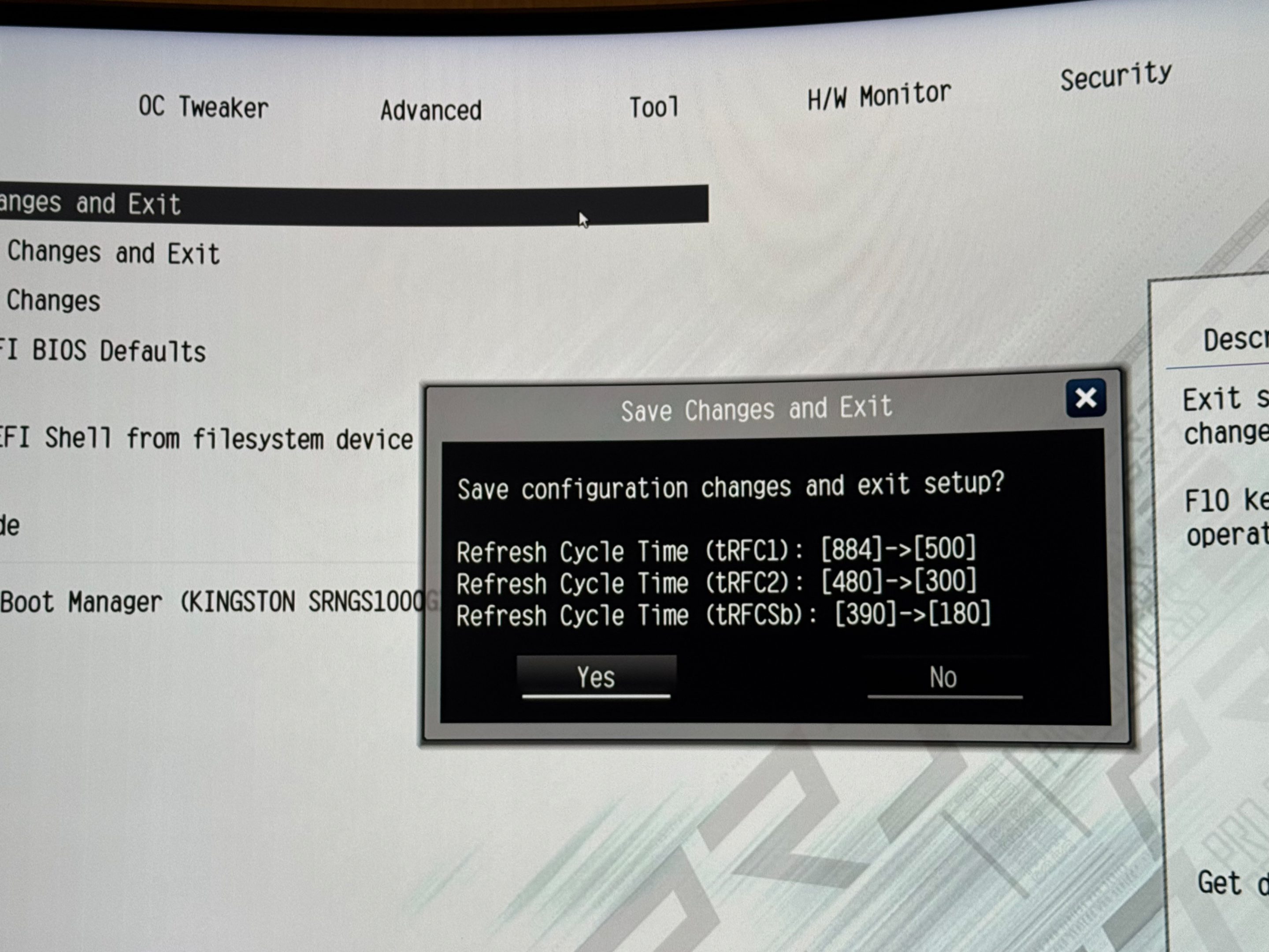

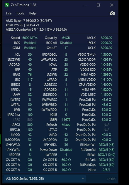

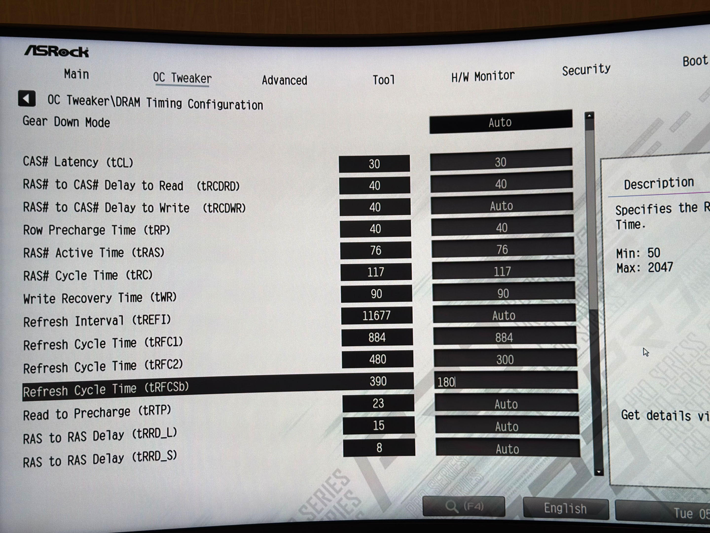

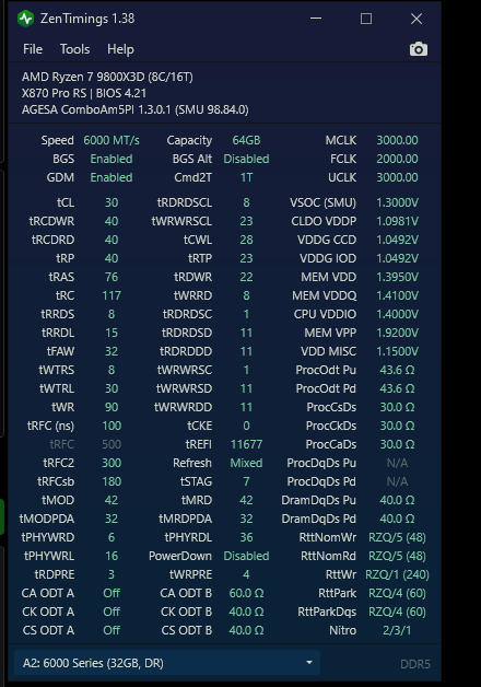

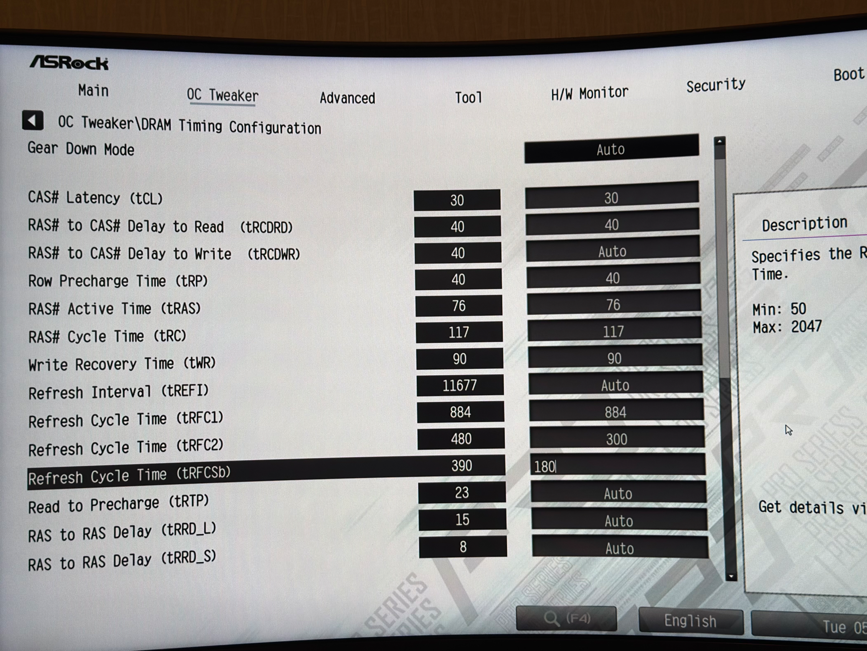

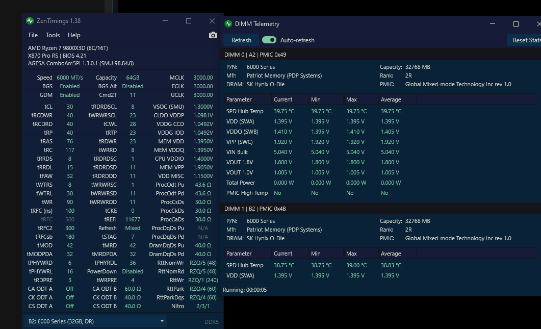

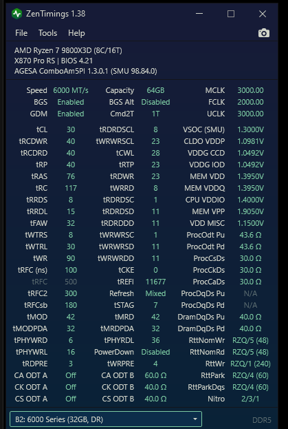

Evet, boot etti hocam. Şimdi tekrar Zentimings kısmını çekip atayım değil mi
Eki Görüntüle 252195
Eki Görüntüle 252196

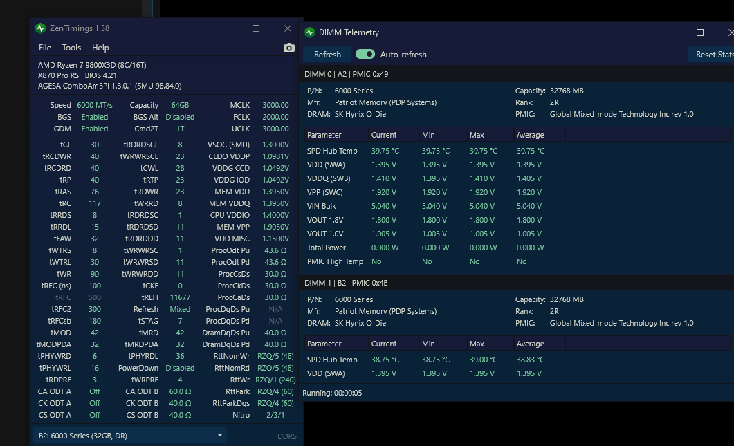

Bunlar da DIMM Telemetrisi;
Eki Görüntüle 252197
@Ayhan Dönmez
Geçmiş olsun, sendeki sıkıntı sebebi M-Die. Valorant M-Die yemez. Dual Rank M-Die bir de. RAM Test Pro hata var mı?
@Falconpolat 1.5'ten yine 1.45 düşülmüş. Dikkatimden kaçmadı değil. :)
1.45'e bunu verebilmesi güzel bu modülün, silikonla alakalı. Gear kapatsan 1.5 altı açmayacaktır ama.
RAM Test Pro başlatın. Ayarı ileteceğim. Ondan öncesi bellek temizliği yapın ve HWiNFO sensörler açın. RAM ve CPU IOD takip edilecek.
