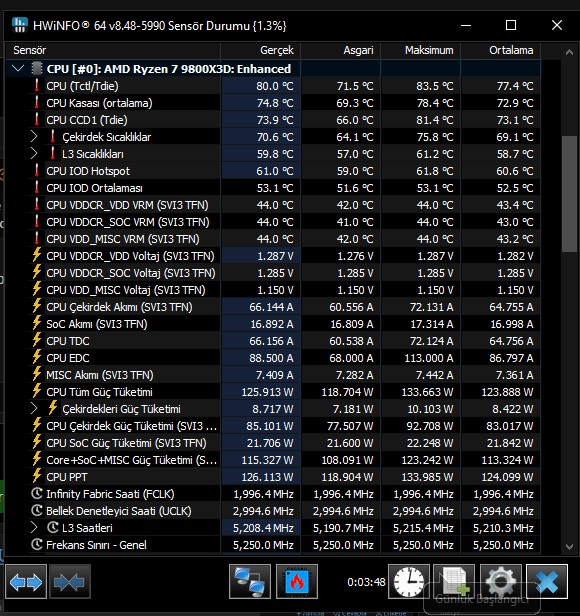

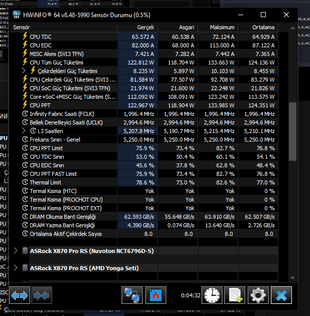

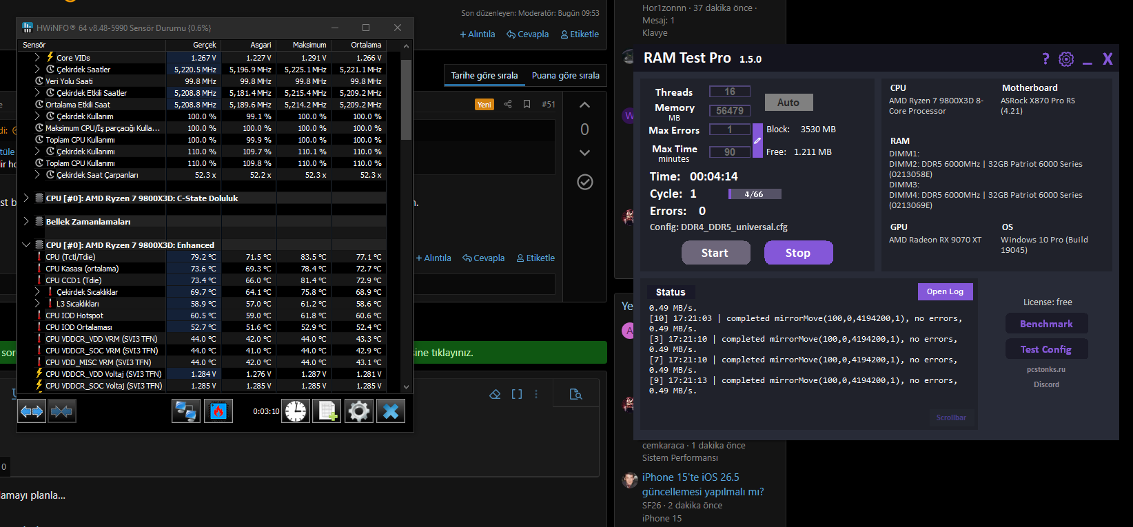

Böyle midir hocam? Bakacağımız sensörler bunlar değil mi?
Evet, bu test bitsin. Hata yoksa Valorant tekrardan bakın. Bir de CPU sensörü iletin, az yukarıya kaydırın.

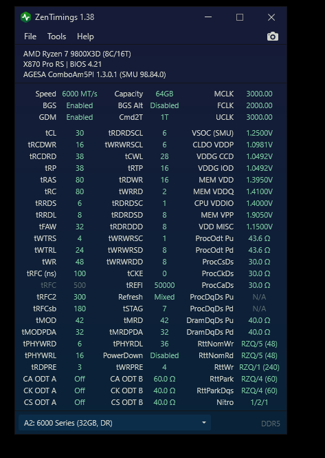

Eki Görüntüle 252206
Eki Görüntüle 252208Eki Görüntüle 252209
Buyrun hocam. Testten olacak ki bilgisayar öksürüyor şu anda :D . Ekran görüntüsü falan zor alıyorum ahaha :D .

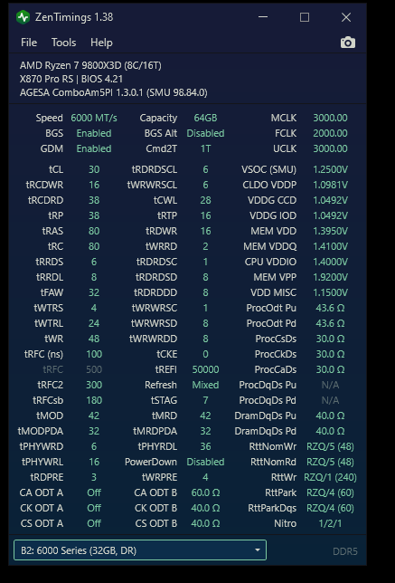

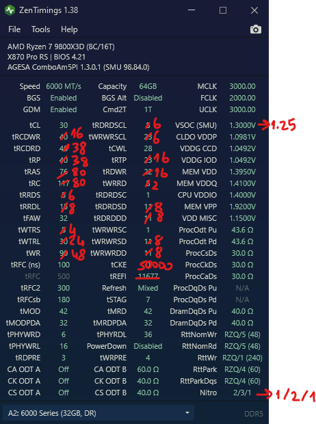

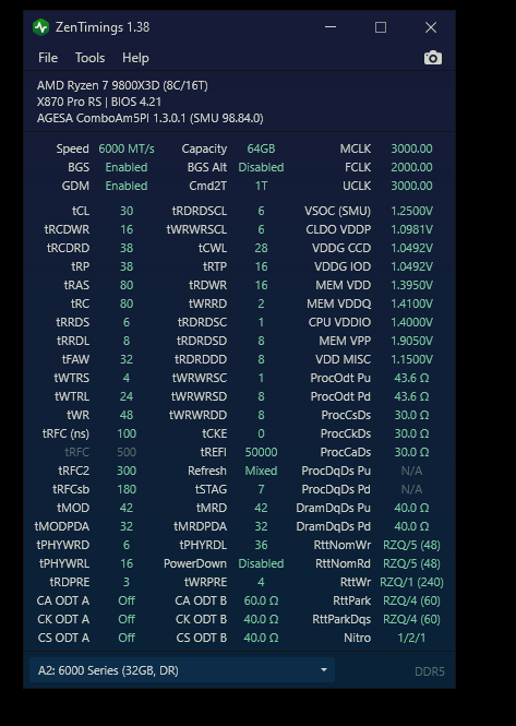

Sizin çok da hata verecek gibi durmuyor. Ben ZenTimings üzerinden timing ve voltajları ileteyim. Onları uygulayıp bana A2-B2 iletin tekrardan. Açarsa öyle kullanırsınız. Bu ayarları kaydedin yine de. @15295

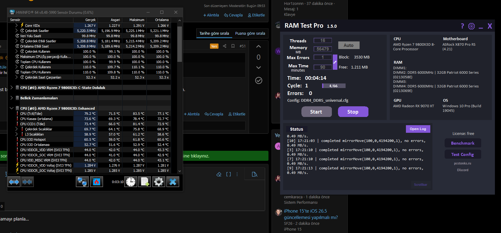

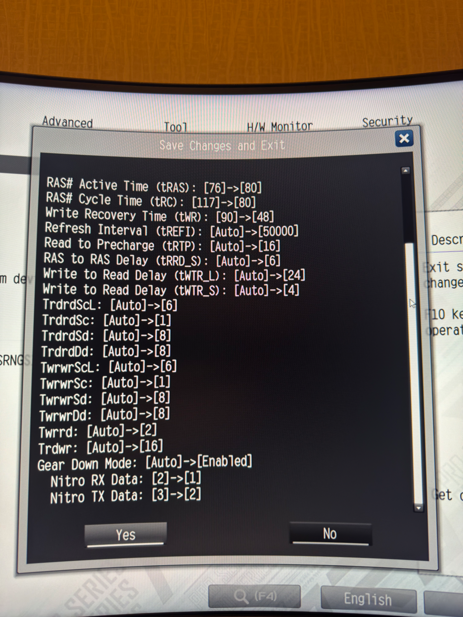

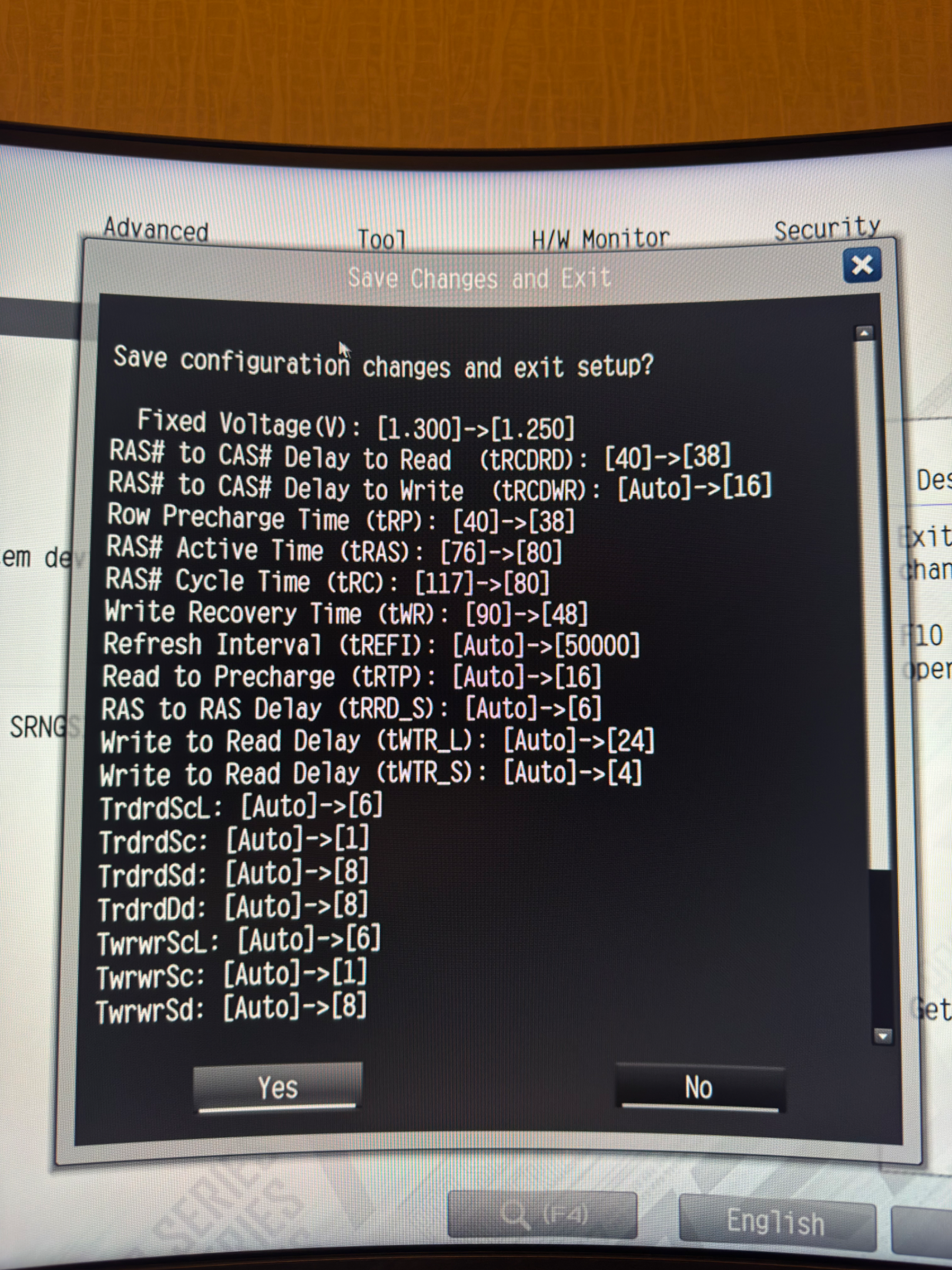

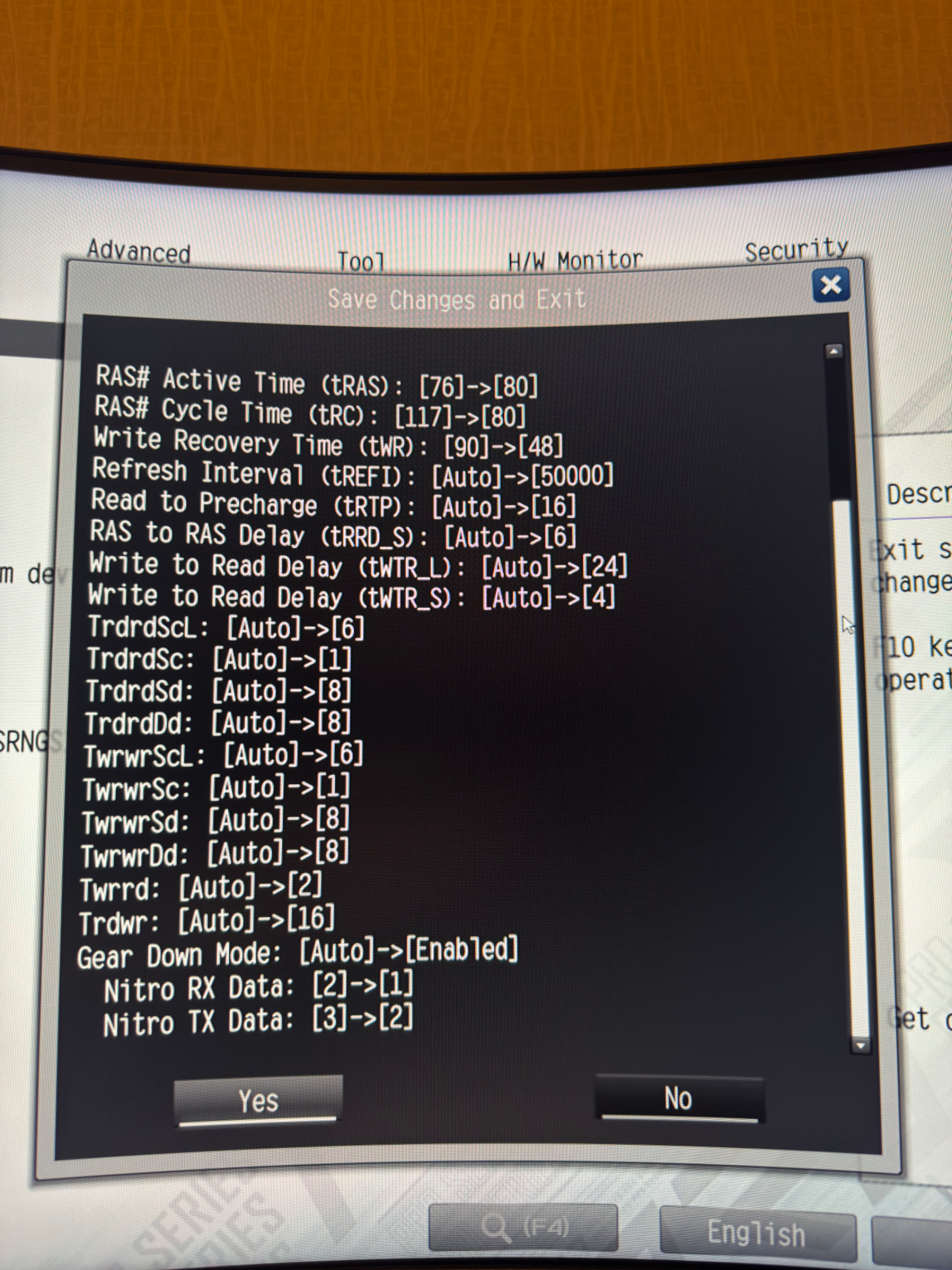

@15295 Bu timing'leri deneyin. 1.25 VSOC, 1-2-1 Nitro denersin. Şu an sende 2-3-1 Nitro ve 1.3 VSOC aktif.

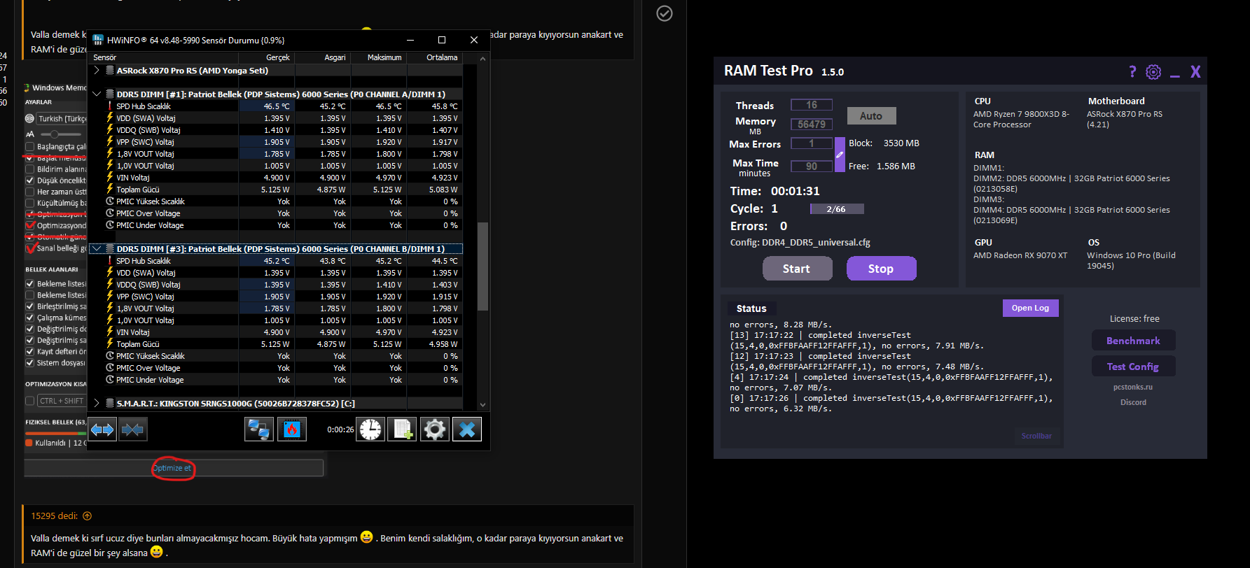

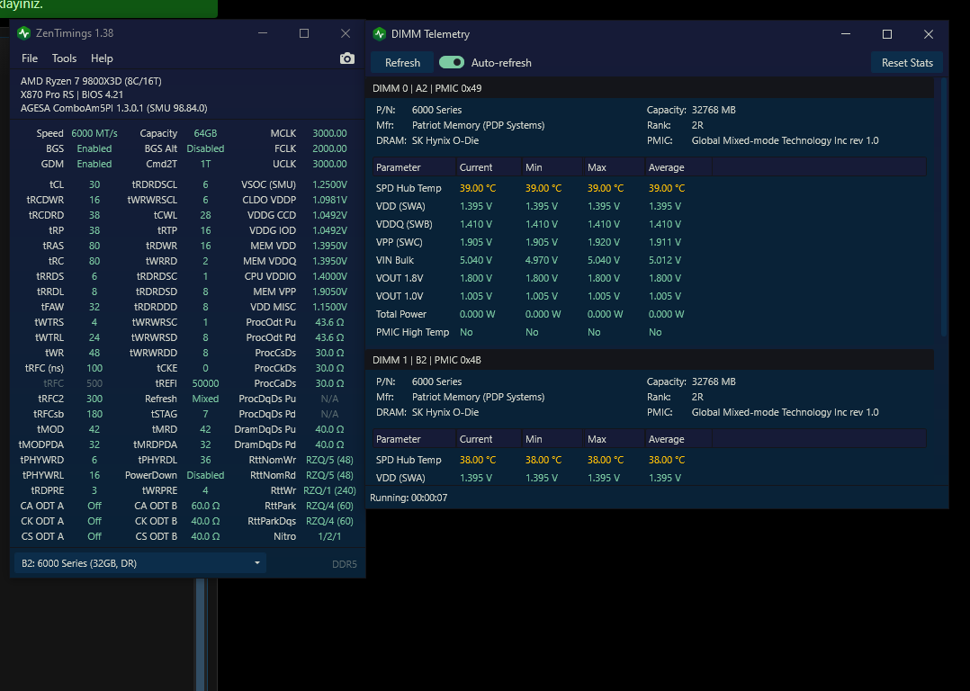

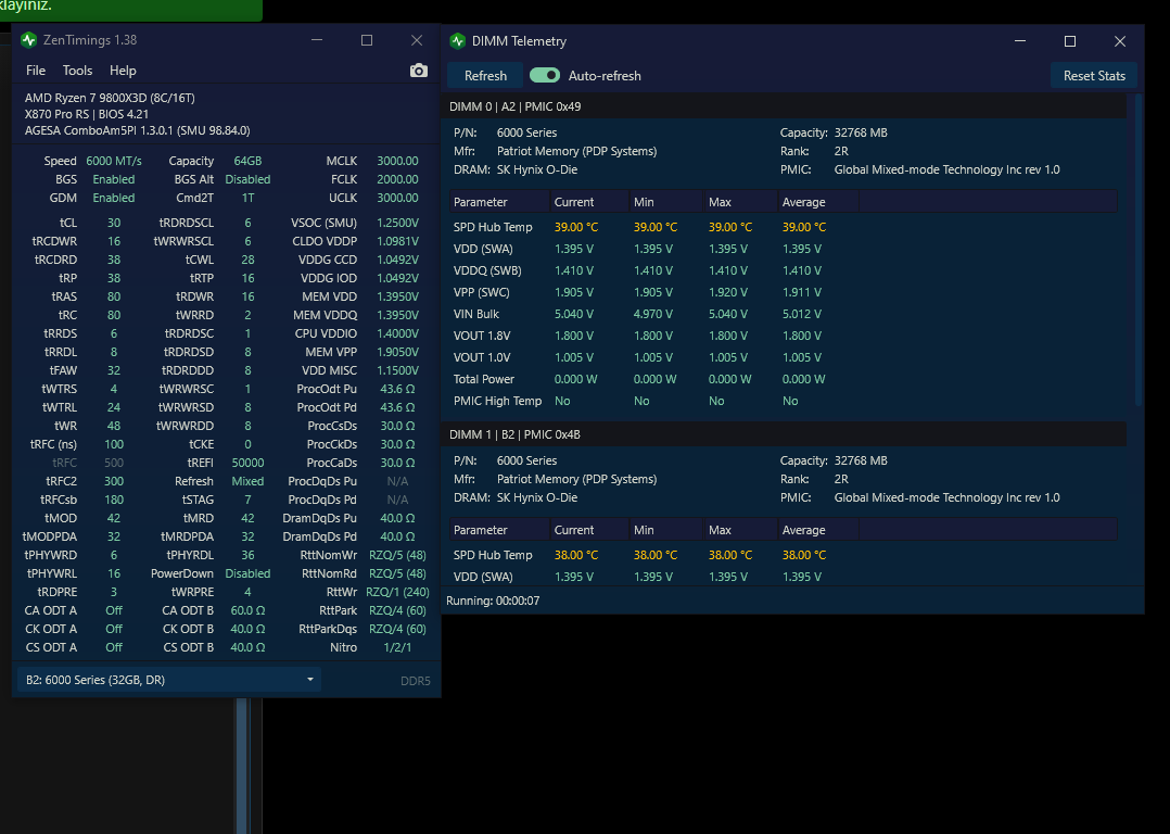

Arka plan bomboş olacak. Bellek temizliği sonrası RTP Auto basıp 1-90 Start vermen lazım her defasında. HWiNFO'dan dediğim kısımları takip edin 90 dakika boyunca. Dediğim değişiklikleri yapıp tekrardan teste alın hızlıca. Hata yoksa Valorant deneyin. @15295

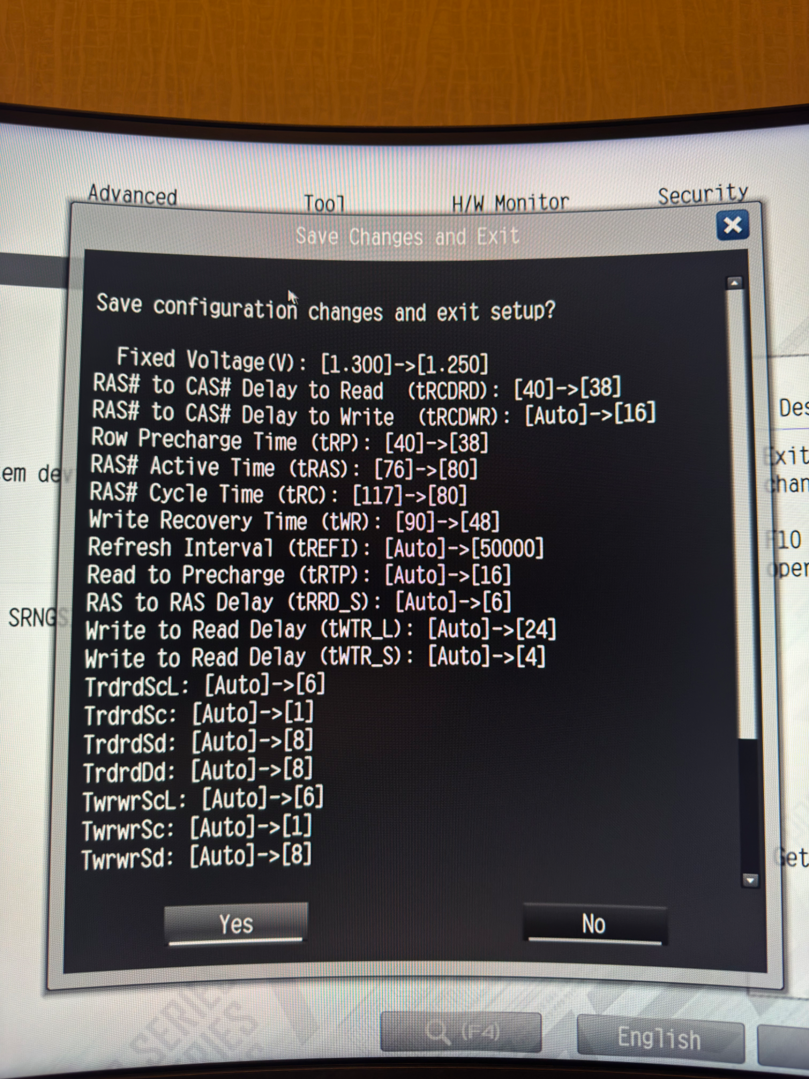

Tamamdır yapıyorum şimdi.

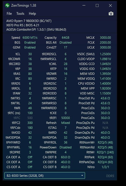

Evet hocam. Burayı da hallettim. Burada tfaw ayarı görünmüyor ama o zaten 32 idi. Diğerleri belli.

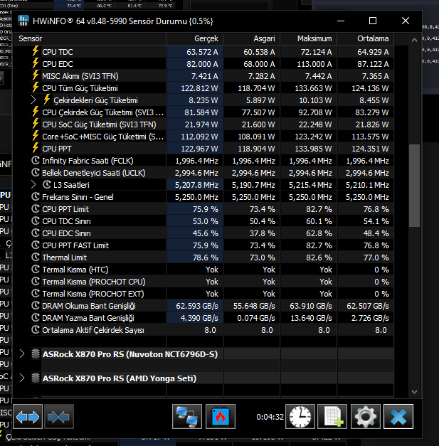

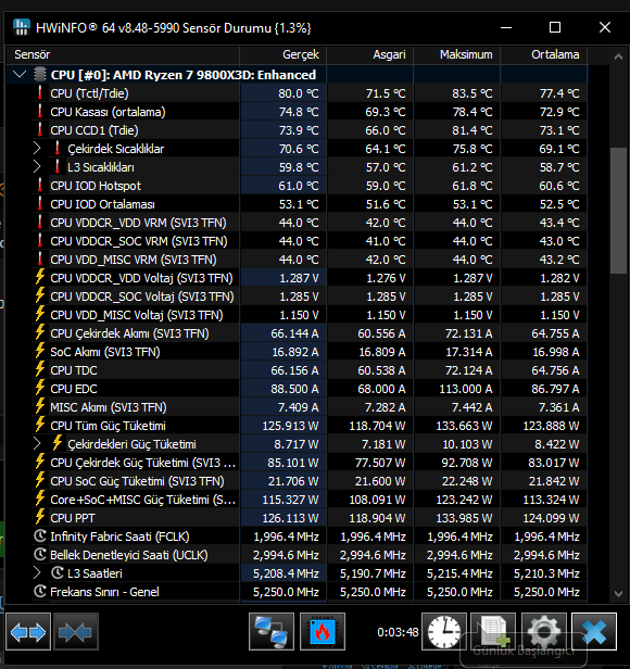

Şimdi belleği tekrardan temizletip teste başlayacağım dediğiniz ayarda. 90 dakika beklemek zorunda mıyız bu arada hocam? Eğer öyleyse yemek falan yiyeyim bari :D. Bilgisayar başında dursam daha mı iyi yoksa? Sensörleri takip edin demişsiniz ama değerlerden bir şey anlamıyorum. Değerler hangi duruma gelirse anormal olur?

IOD 60-65 arası seyredecek sizde gibi, RAM zaten çok ısınmıyor bu koşullar altında. A2-B2 iletin test öncesi.
