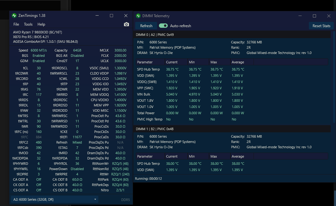

Biraz araştırdığımda XMP ile ilgili bir sorun olduğunu okudum. Benim RAM'ler 64 GB 6000 MHz Patriot. XMP falan da açık değil, DDR5-5600 MHz ayarında. BIOS'tan kendim değişmiştim. UCLK=MEMCLK falan RAM kısmı. İşlemcim 9800XD, ekran kartı ise 9070XT. Yaşadığım sorun da aynen yukarıdaki gibi. Vanguard'ı sil yükle yaptım, oyunu yönetici olarak çalıştırdım yine değişen bir şey yok.Aşağıda da olay görüntüleyicisinde bilgisayarı kapatmak zorunda kaldığım süre içerisindeki hata raporlarını atıyorum;

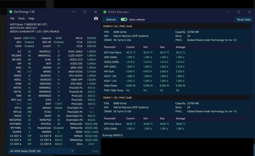

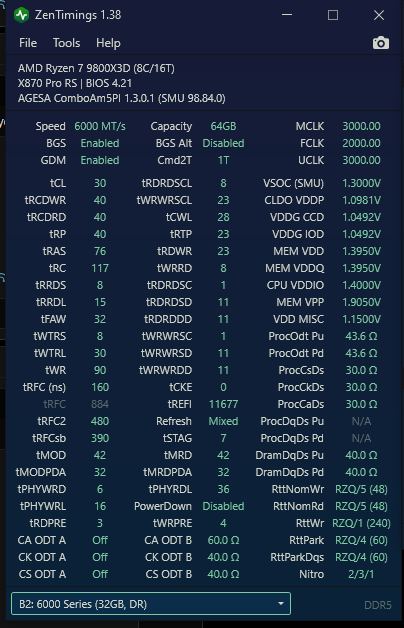

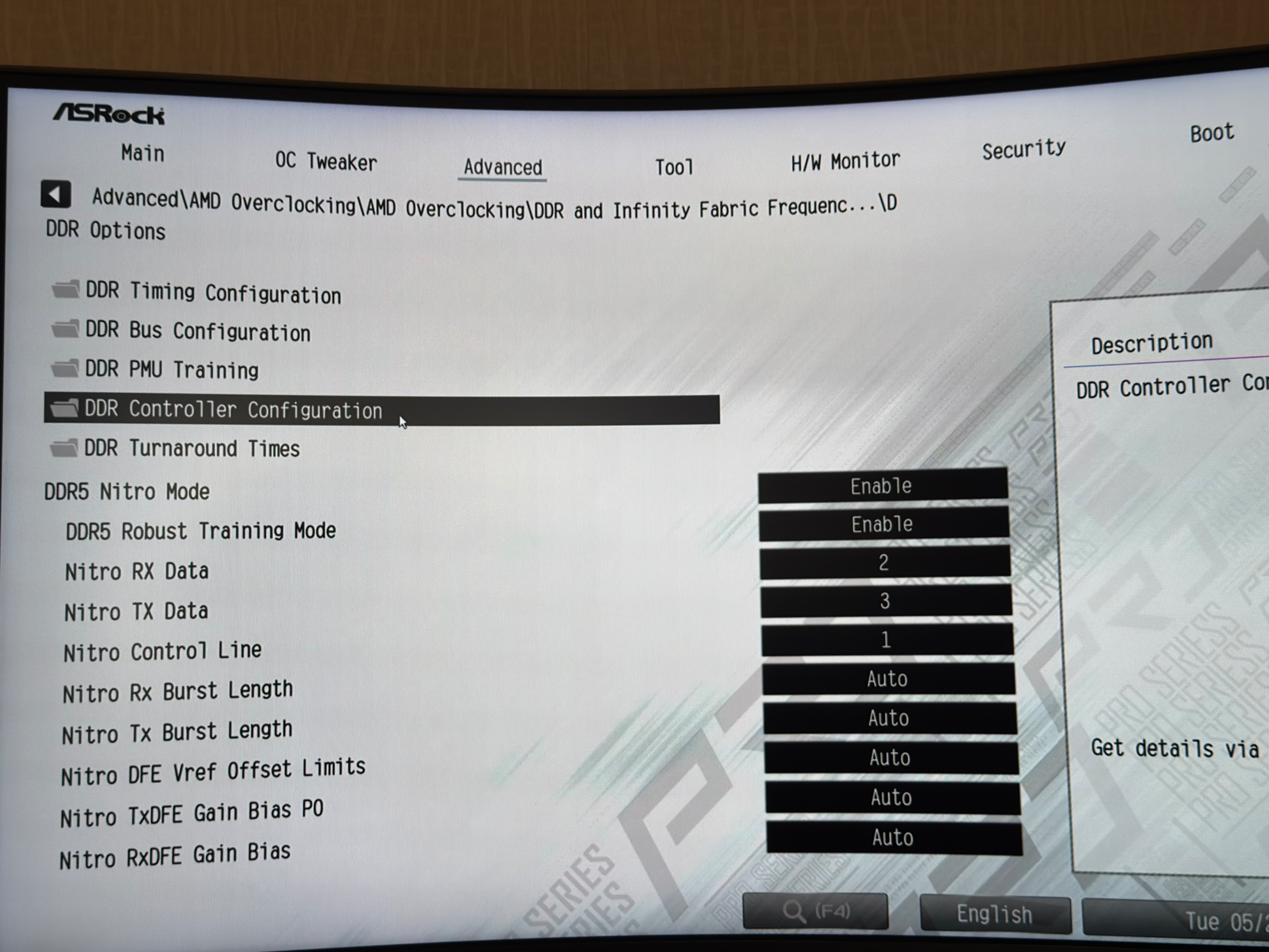

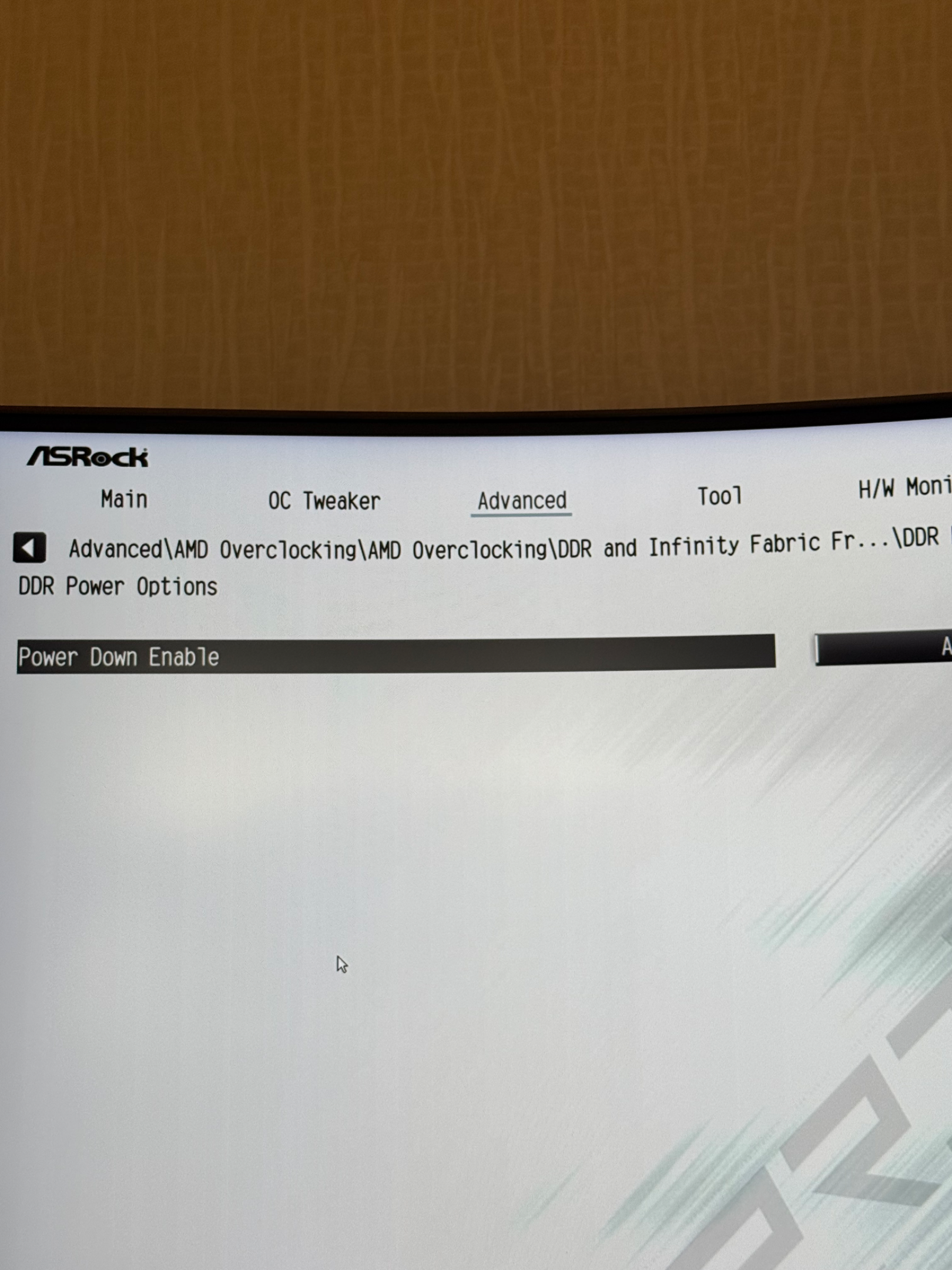

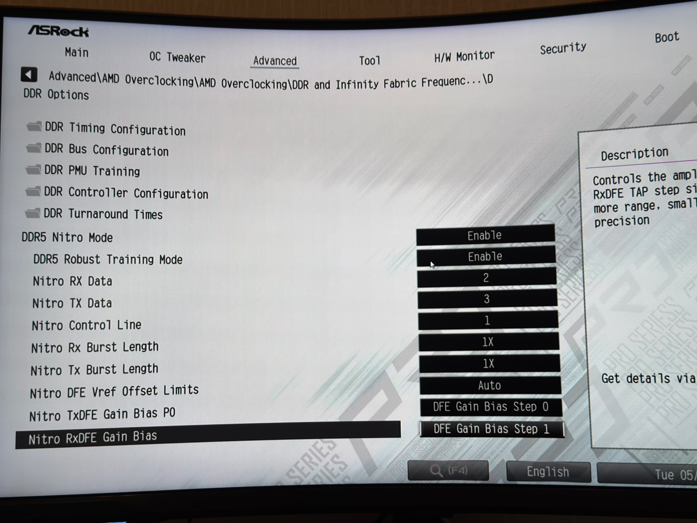

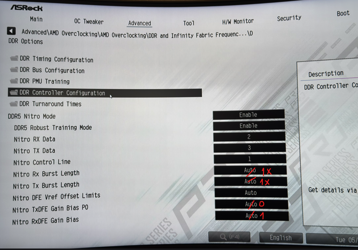

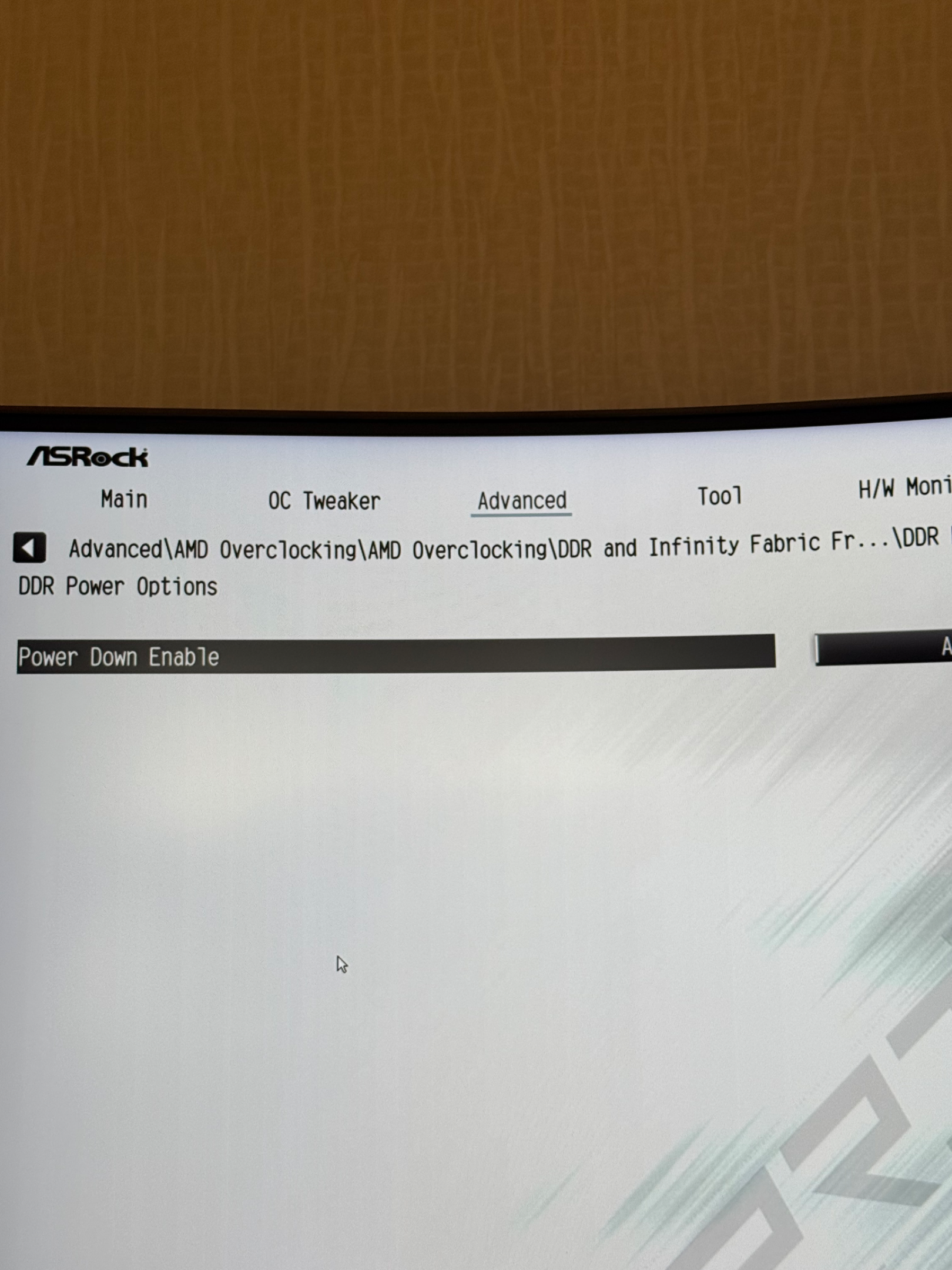

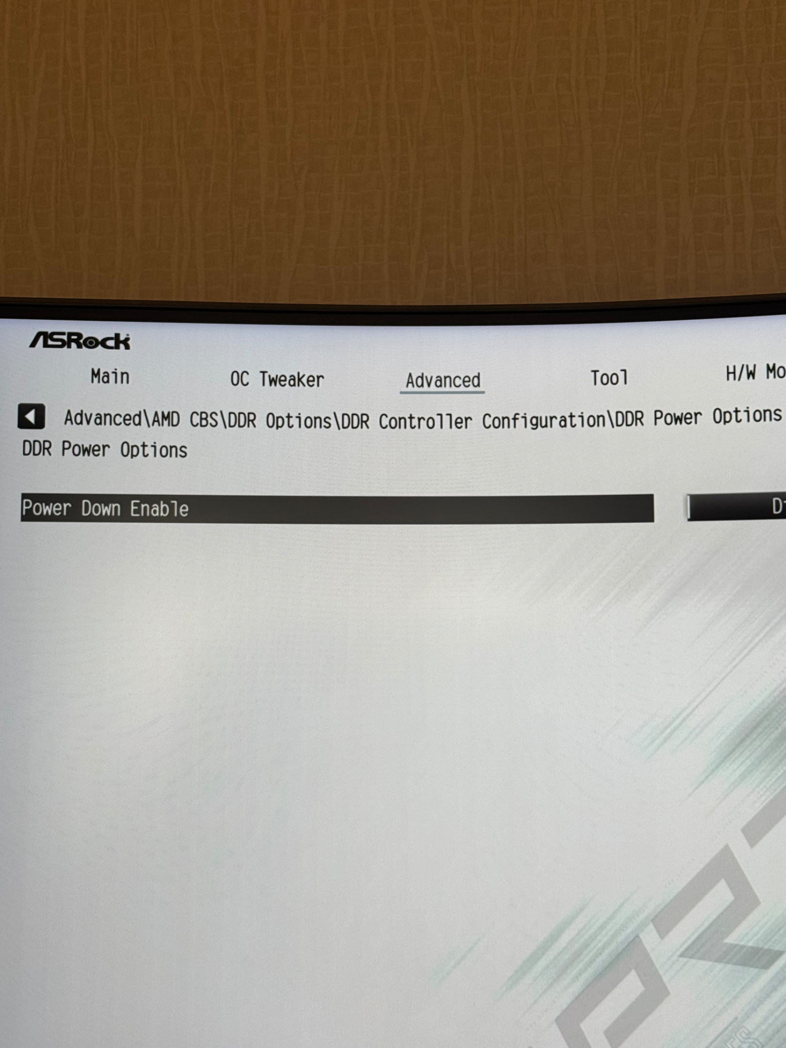

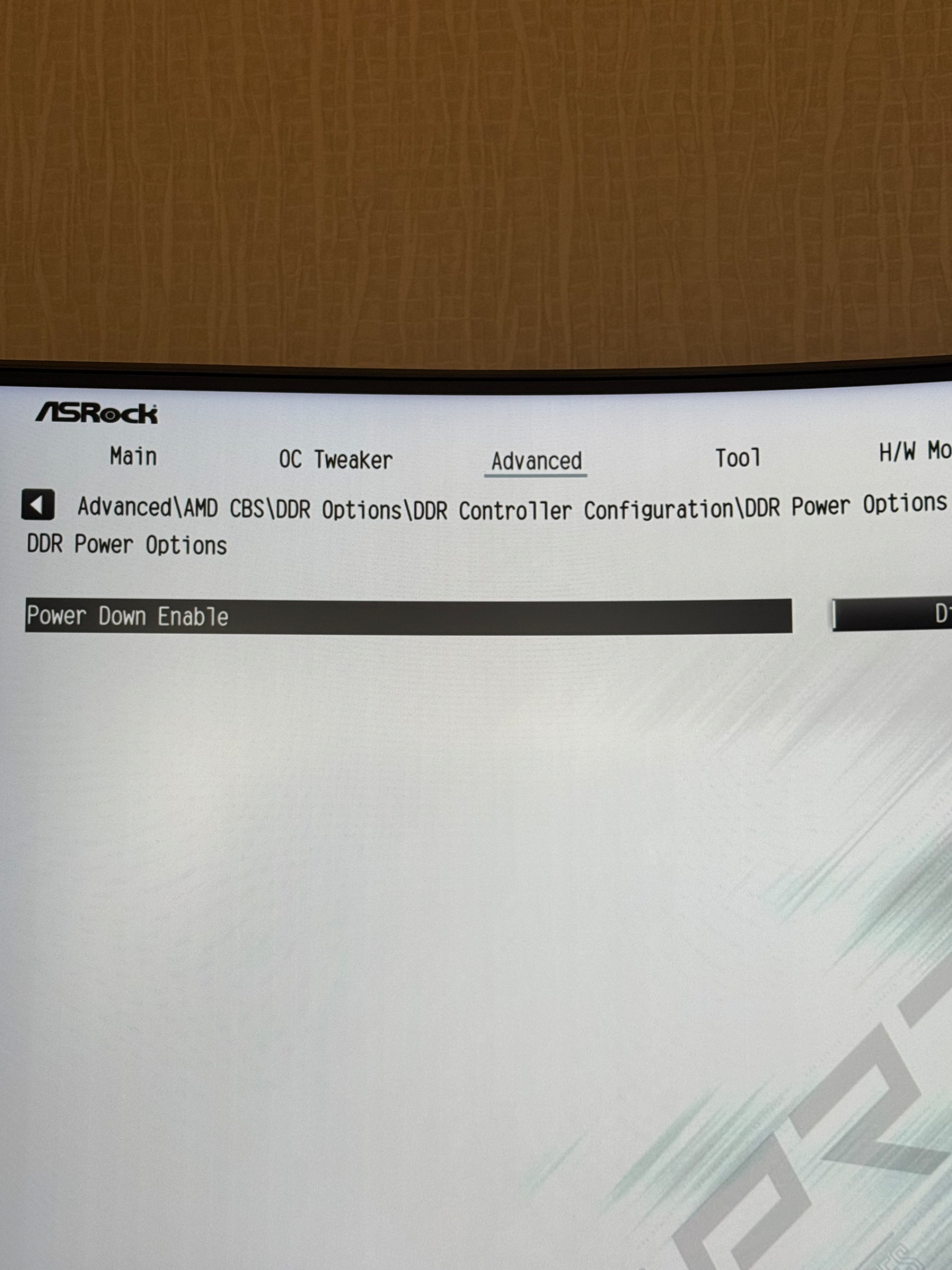

Memory Context ve PowerDown kapalı. Bende 2 farklı ayar var PowerDown için ama.

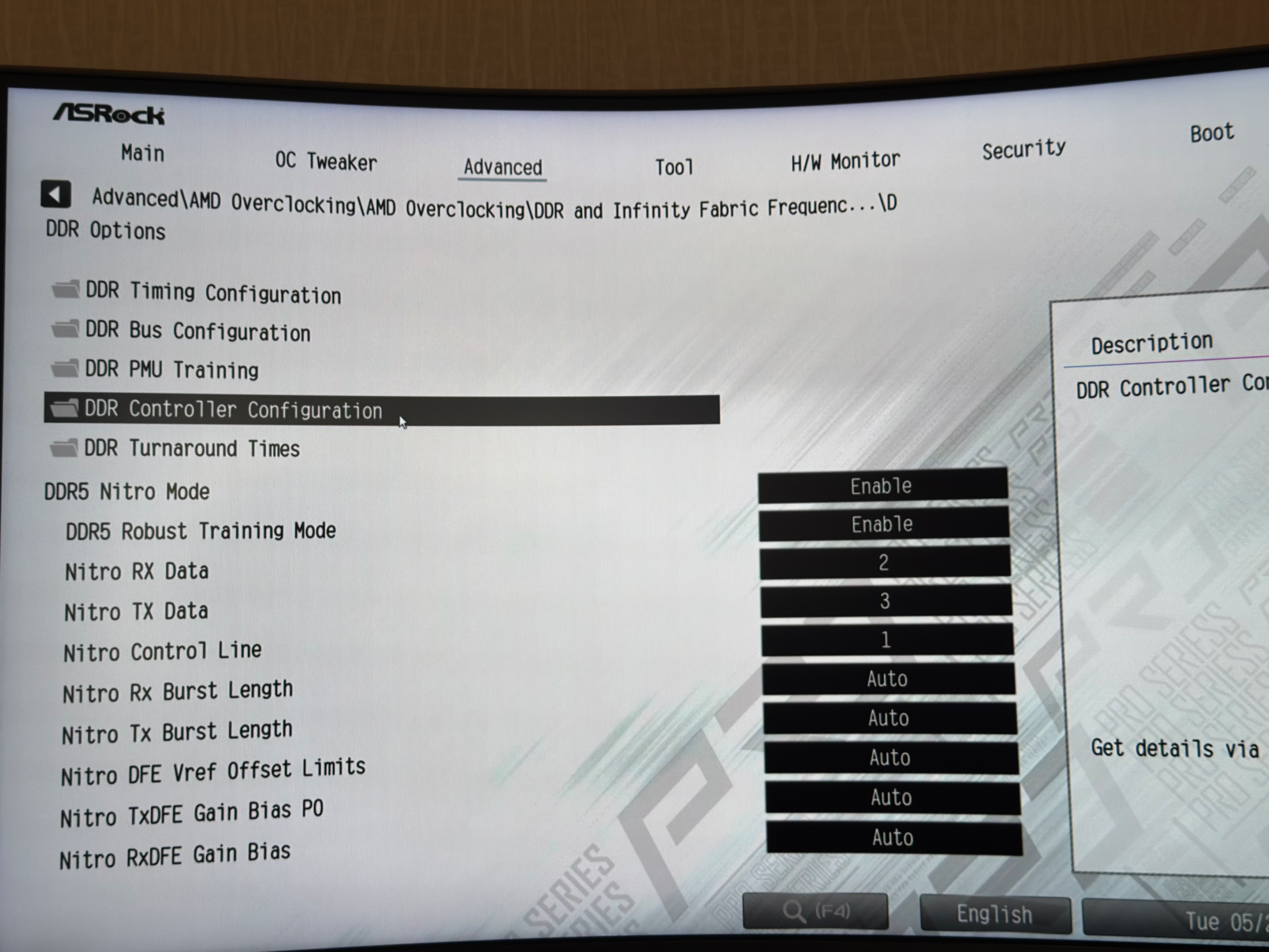

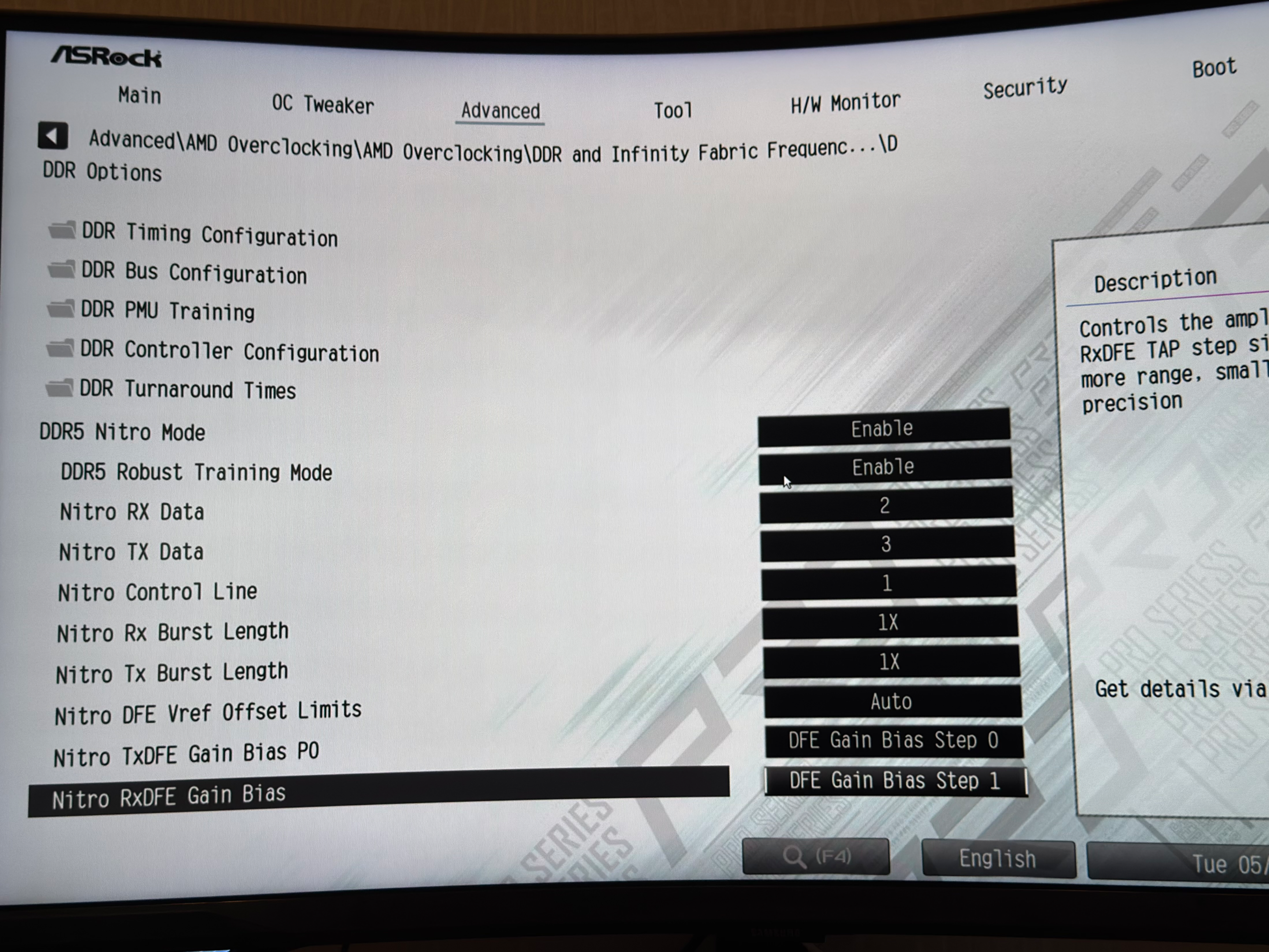

İkisi de bu sekmelerde. Disabled yaptım. Şimdi nitro menüsünü atıyorum.

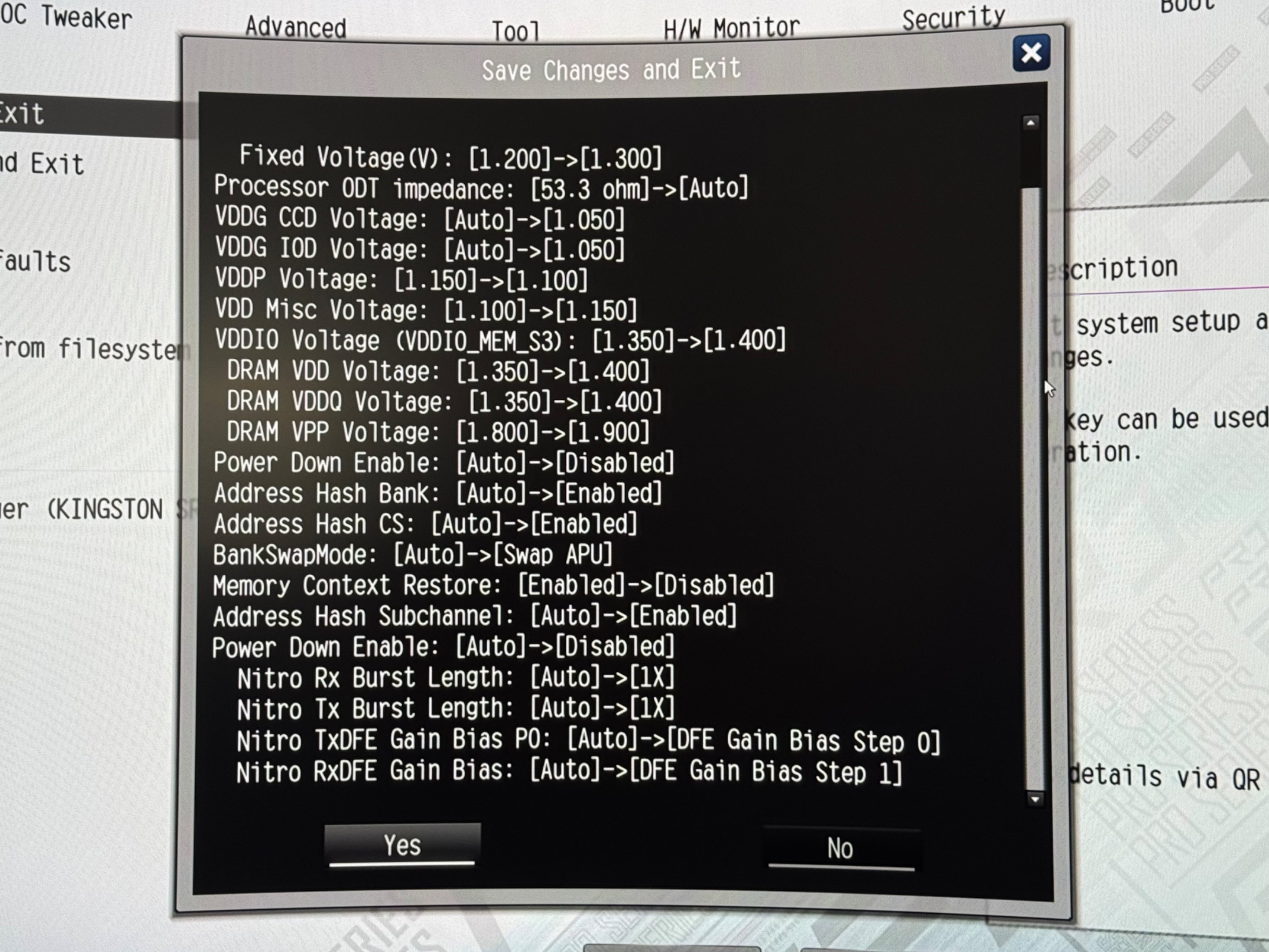

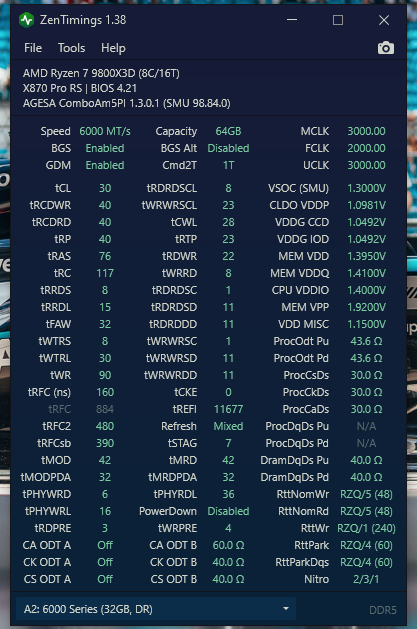

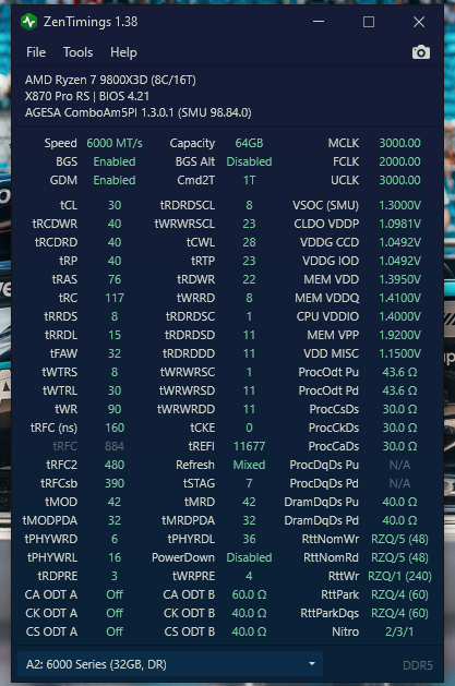

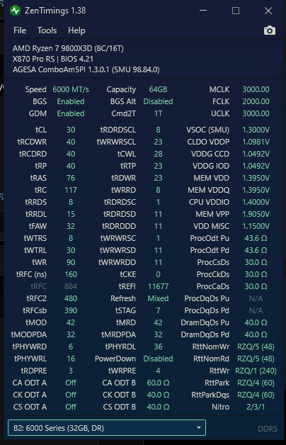

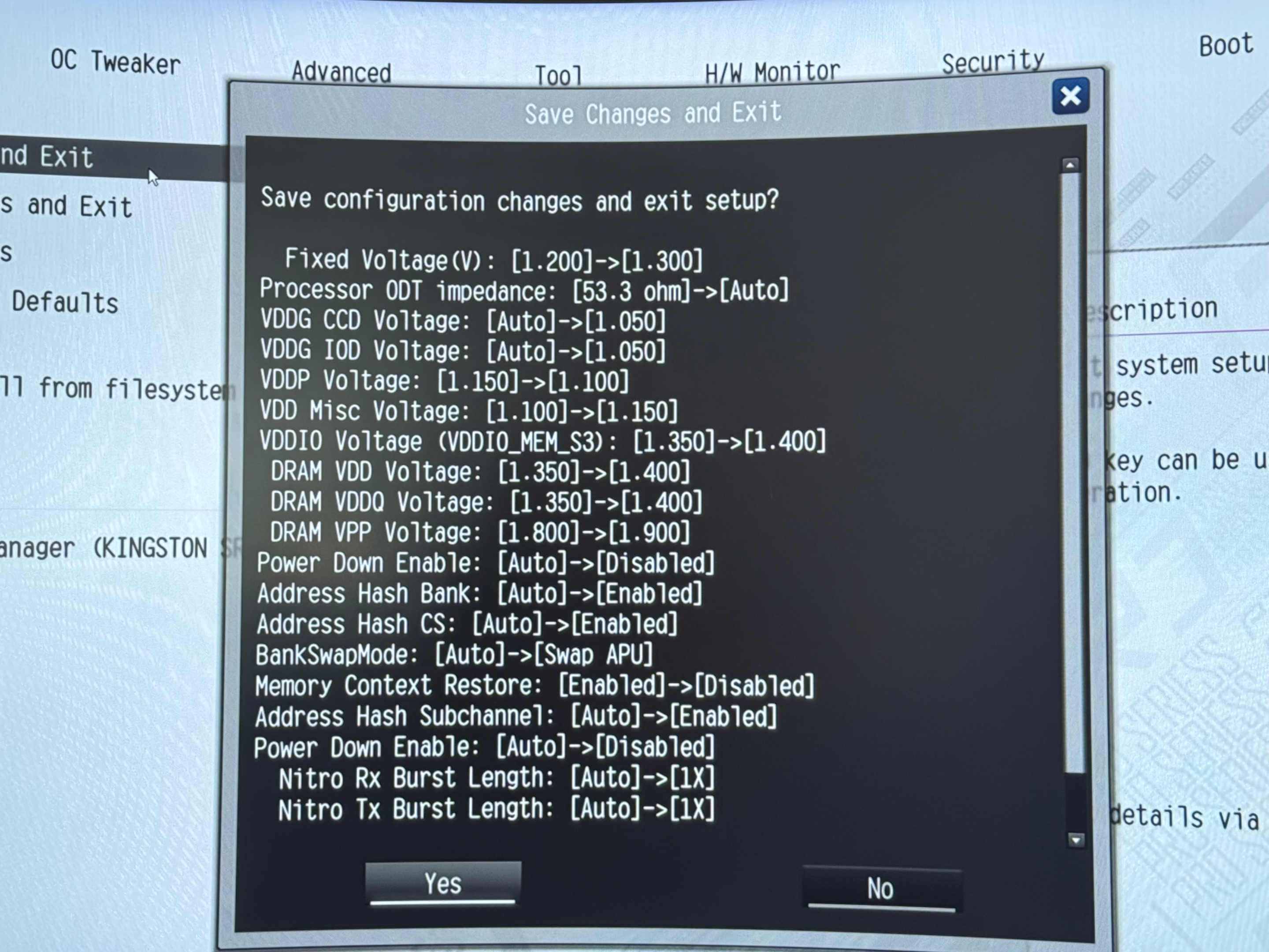

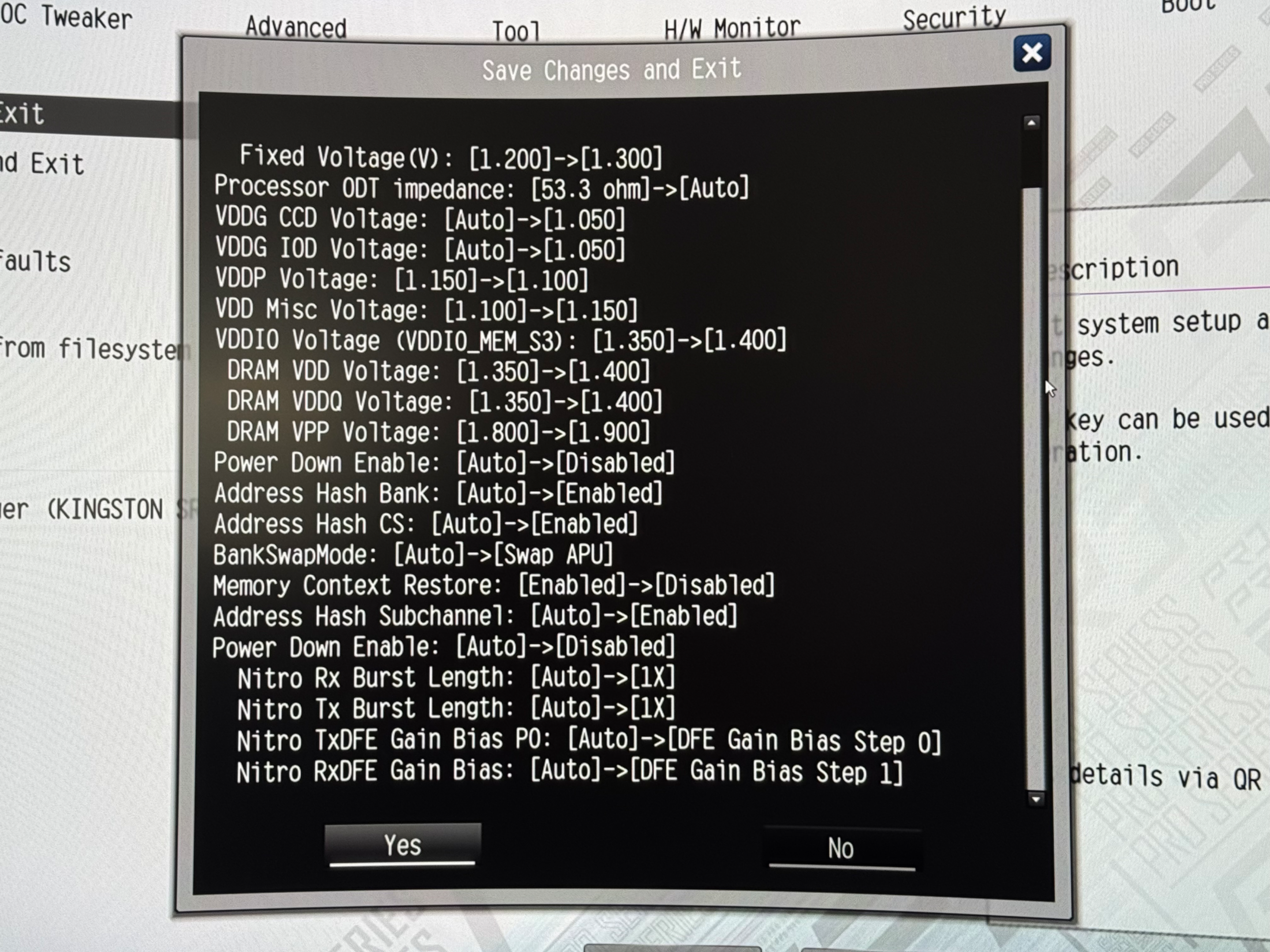

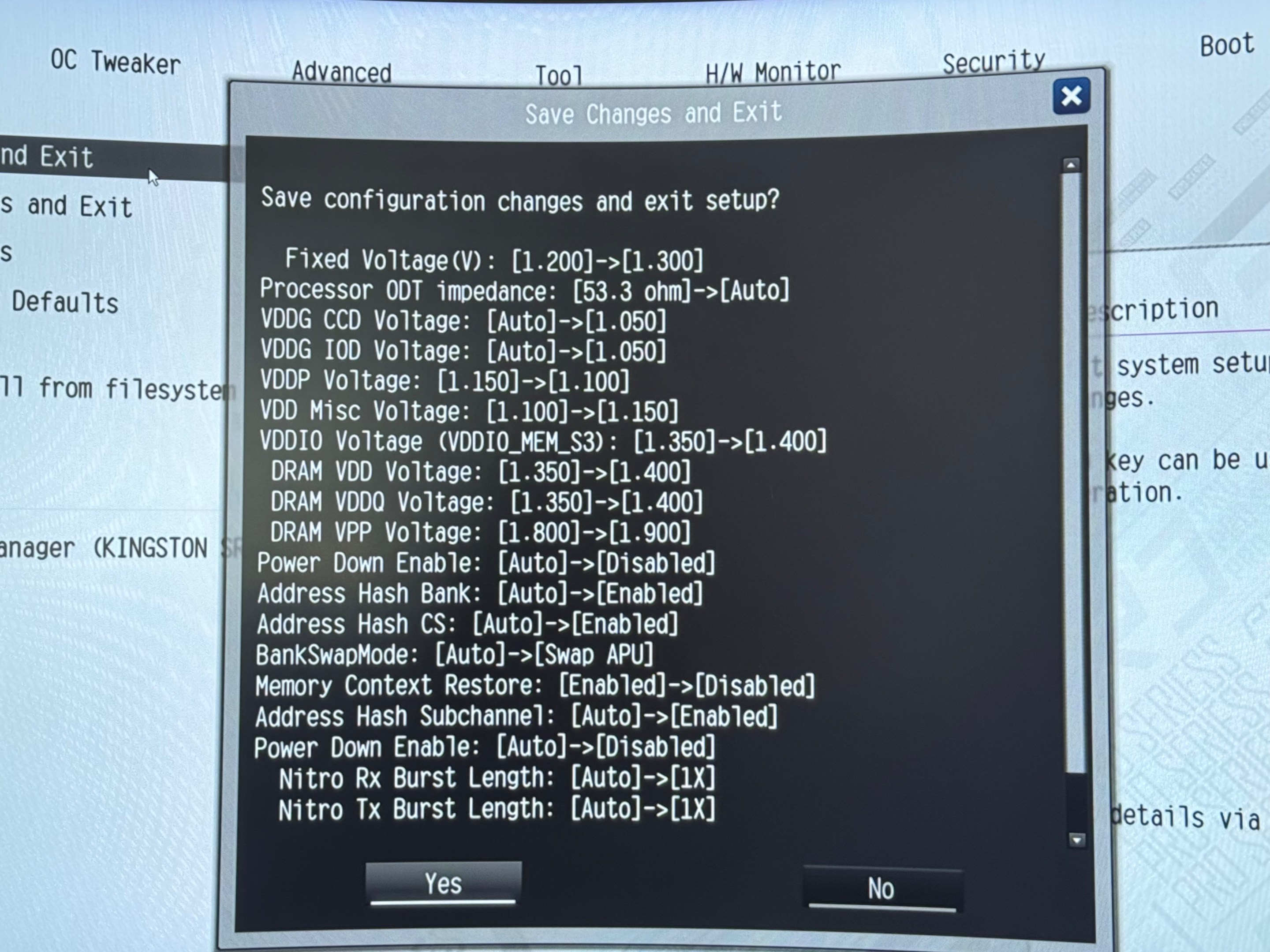

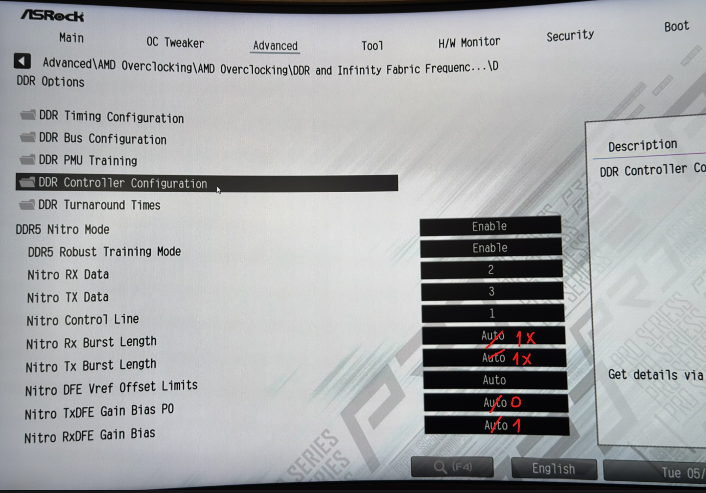

Boot ediyordur ya. Ben son kez bakalım diye ellemedim. Direkt save exit yapıyorum o zaman. Bilgisayar açılınca zentimings yükleyeyim değil mi?
Tamamdır, yeniden BIOS'a giriyoruz öyleyse. Hemen yapıyorum.
