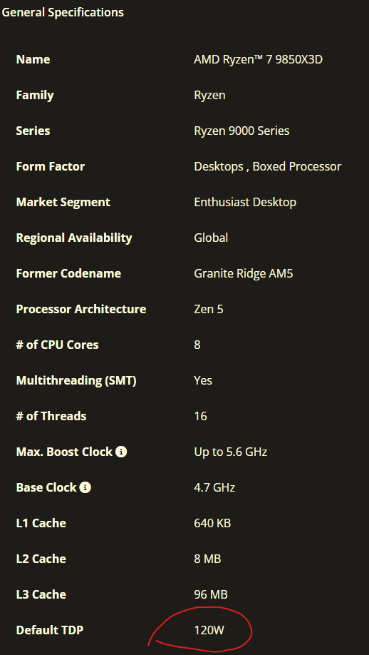

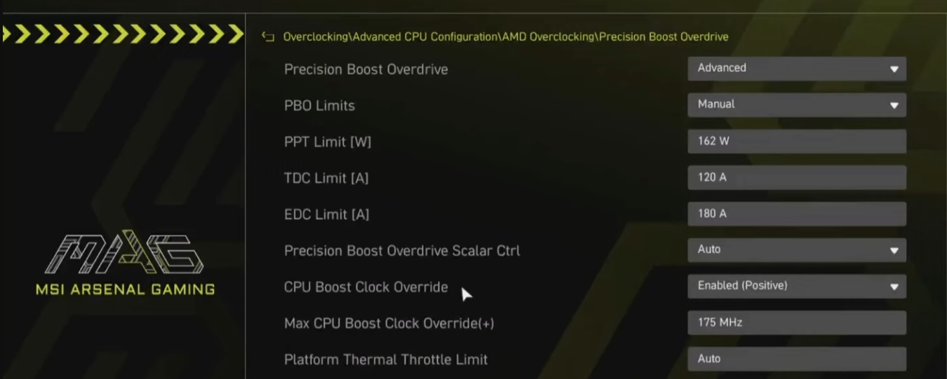

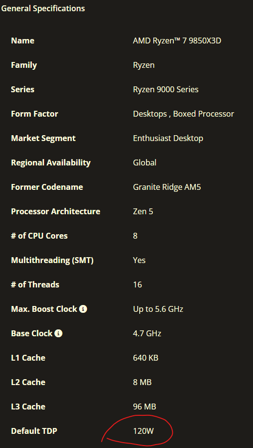

Şimdi ben mevzuyu anlamadım işlemci bir kere 120w TDP. AMD böyle demiş.

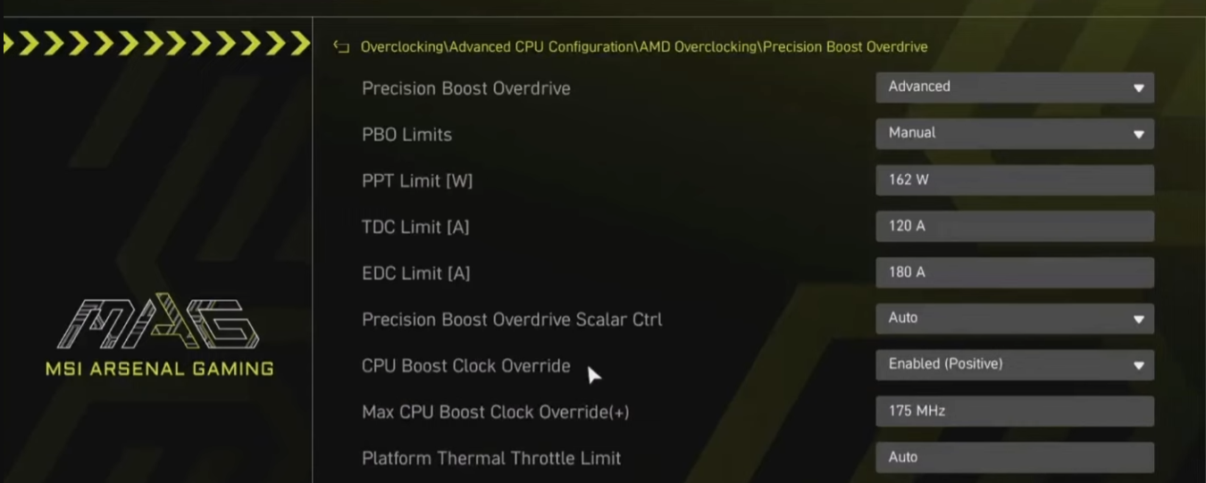

Sen buna PBO açınca 1.35 katına kadar soketten güç çekmesine izin vermiş oluyorsun AMD'nin çarpanı böyle yani 120x1.35=162 Watt çekebilirsin diyorsun 2-3 watt yukarı aşağı oynar. Motherboard limits falan karıştırmadan özü böyle.

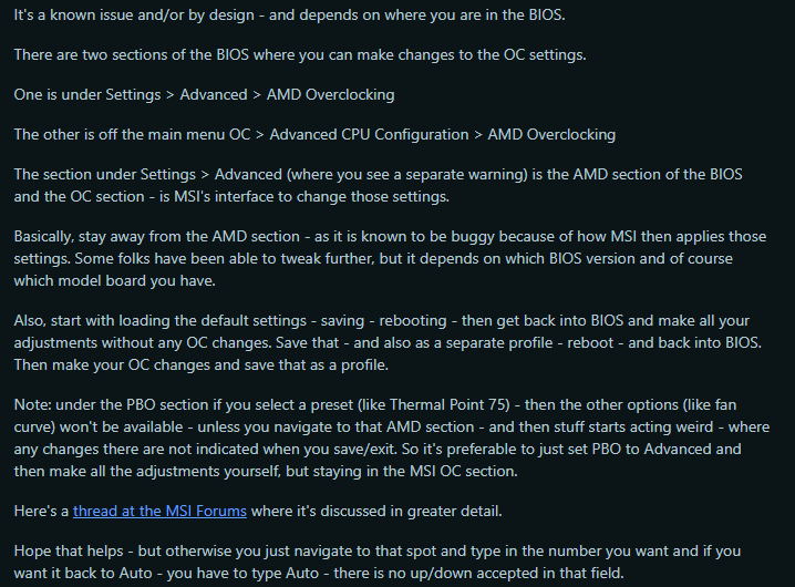

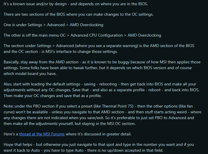

MSI anakartlarda şu aşağıda atacağım yazıyı sakın unutma. Bunu karıştıranlar ayar sonrası bios'ta kasma donma yaşıyor ayarlar olmadı, iyice sarpa sardı zannediyor. 2 farklı sayfada PBO ayarları bölmesi var ve bir tanesi problem çıkarıyor. B650 Tomahawk sahibi bir arkadaş metin2'de sanal makinelere bot kurup para kazanacakmış diye 9950x3D aldırdım ayar yaparken bu saçmalık çıktı. Sonradan düzeltti bir daha da sıkıntı çıkmadı.
Bios güncellemesiyle düzeldi mi bilmiyorum daha başımıza geleli 3 ay falan anca olmuştur.

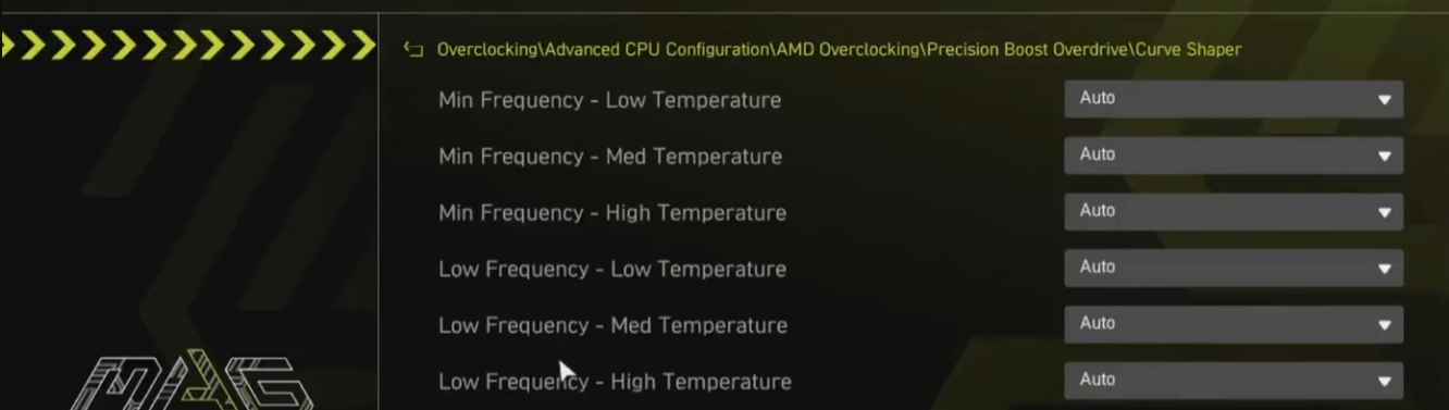

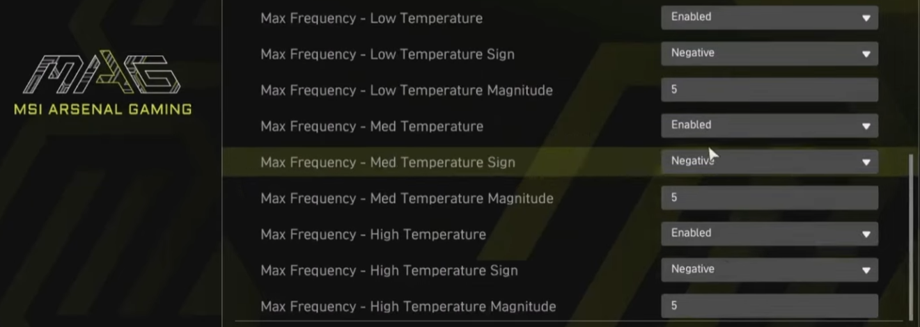

Fmax verilmiş burada bu 9800x3D için aslında ama işlemciler birbiri ile aslında aynı sadece 9850x3D hız aşırtılmış bir işlemci, arada IPC farkı falan da yok üretim süreci aynı tornadan çıkma. İstersen +175 vermeden bir test et duruma bak ona göre açarsın.

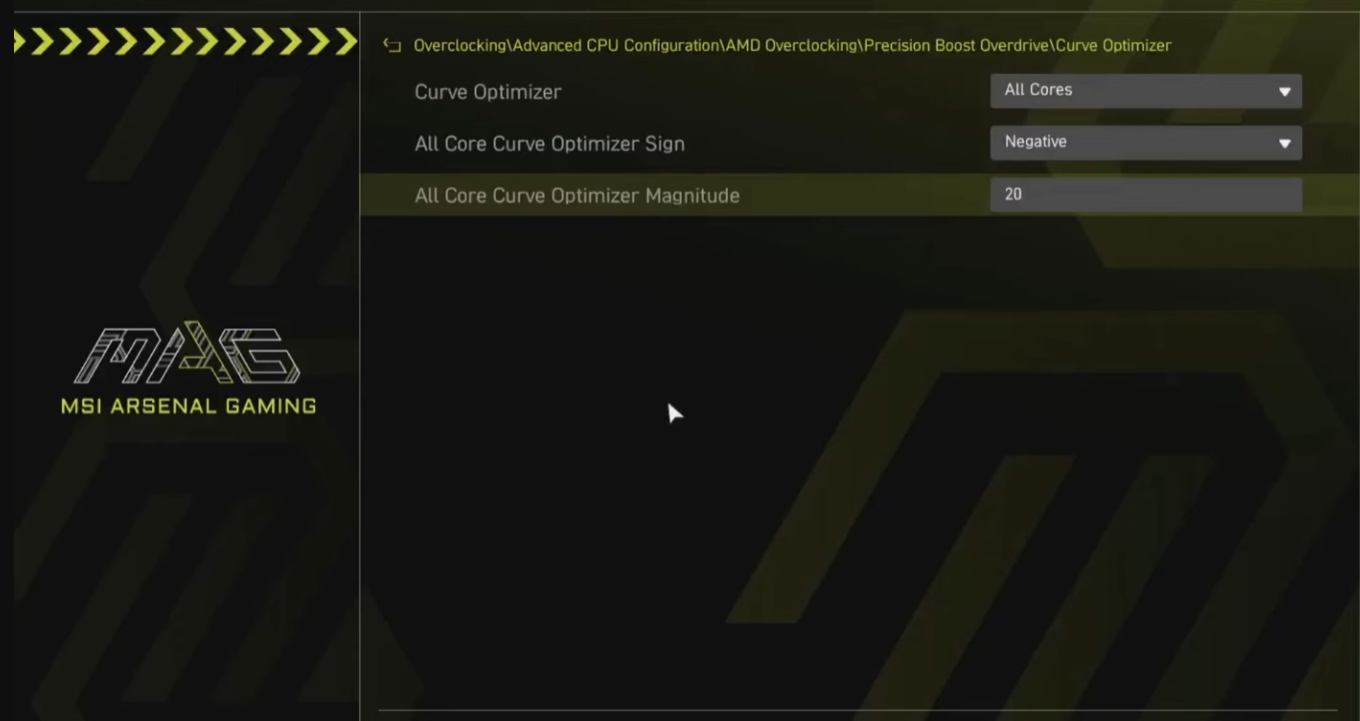

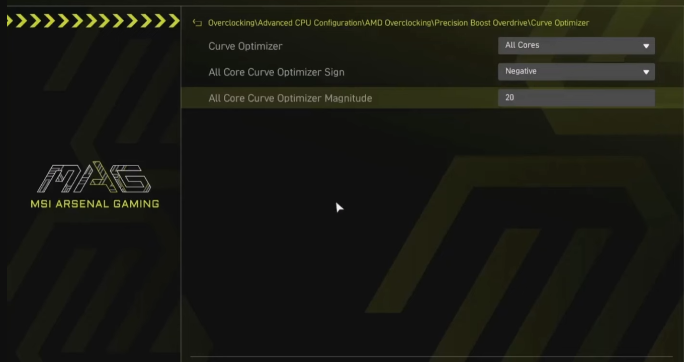

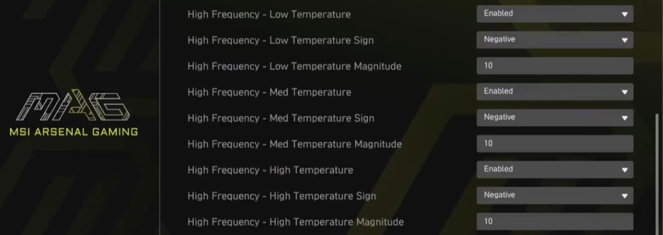

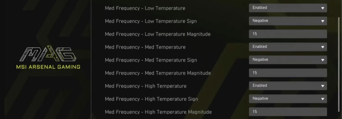

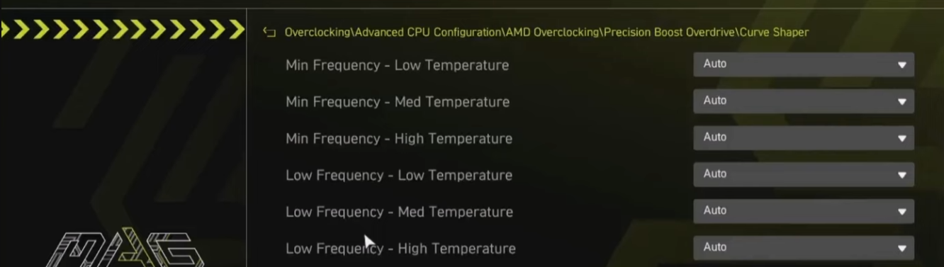

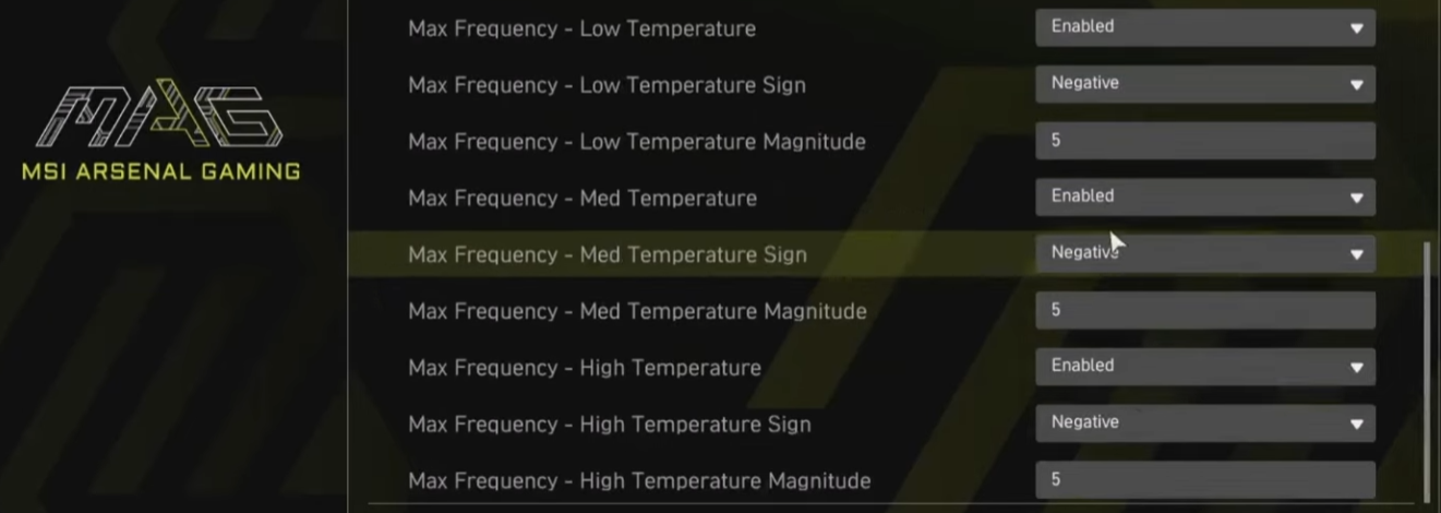

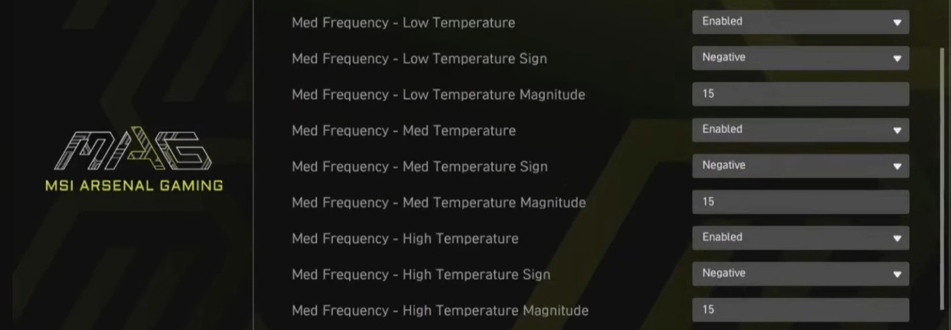

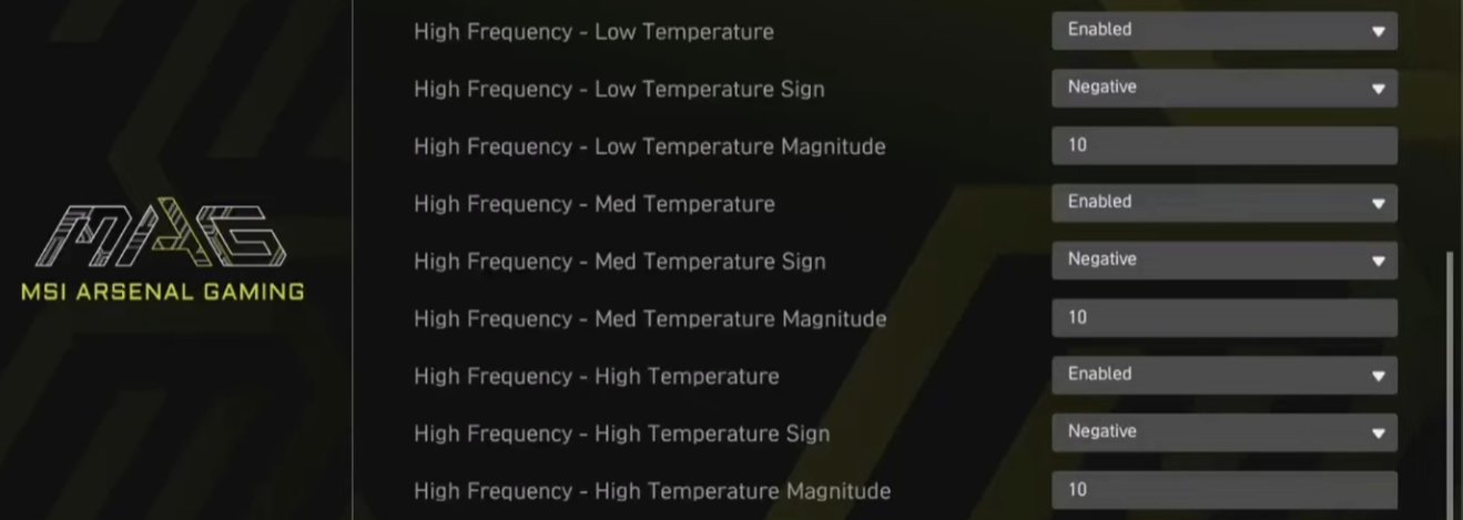

Max Frequency kısmına -5 verilmiş burada ama kaldırıp kaldırmayacağı şüpheli(Bende kaldırdı). Curve Shaper, Curve Optimizer'da yazdığın eksi değere işlemci yüküne göre ekleme yapar. -20 CO verilmiş ya max frekansta -5 daha eklenirse -25 oluyor. Medium/High yükte en agresif UV performansı alınır bu GPU'larda da böyle CPU'larda da. Eğer max yükte testlerde sıkıntı çıkarsa ilk önce 0-1 falan bırak hala devam ederse positive +5 ver. Positive +5 verirsen -20co+5=-15co total max yükte çalışıyor olur. Medium yükte gümleyip gümlemediğini genelde oyun oynayarak anlarsın, cs2-valorant falan gir 8 çekirdeği medium yükte utilize eder o oyunlar oralarda göçme kaçma yoksa ellemene gerek yok, medium göçerse -15 verme -10 ver mantığını anladın. Min ve Low bölümünün ellenmemesinin sebebi işlemci idle'da veya basit ofis işlerinde/web surfing vs. yaparken voltaj yetersiz kalmasın kilitlenip donmasın ihtiyacı kadar olan voltajı çeksin diye.
CPU Load Line Calibration ayarı frekans stabilitesi için kullanılır. Auto'da da bırakabilirsin işlemci lüzum gördüğü kadar çıtayı yükseltir ve o çıtanın üstünden senin Curve Optimizer+Shaper ayarlarını uygular. Kendin koymak istiyorsan ortalarda veya ortanın bir tık üstü bir değere koyabilirsi. İşlemcin yeni işlemci olmasaydı, yüksek voltaj ve agresif overclock lüzum olsaydı o zaman LLC'yi yüksek tutmak gerekebilirdi ama sana lazım değil. Yüksek LLC işlemci yıpranmasında güzel rol oynar, R5 5600 gibi artık ölse de yenisini alsak dedirten işlemci sahipleri bu yola sık başvurur üstüne de Statik OC basar. Değeri ortalarda tutarsan boşta ortalama bir voltajda çalışır aşağıya da inecek yukarıya da çıkacak marjı olur iki tarafa da yeteriz abi kıvamında kalır.

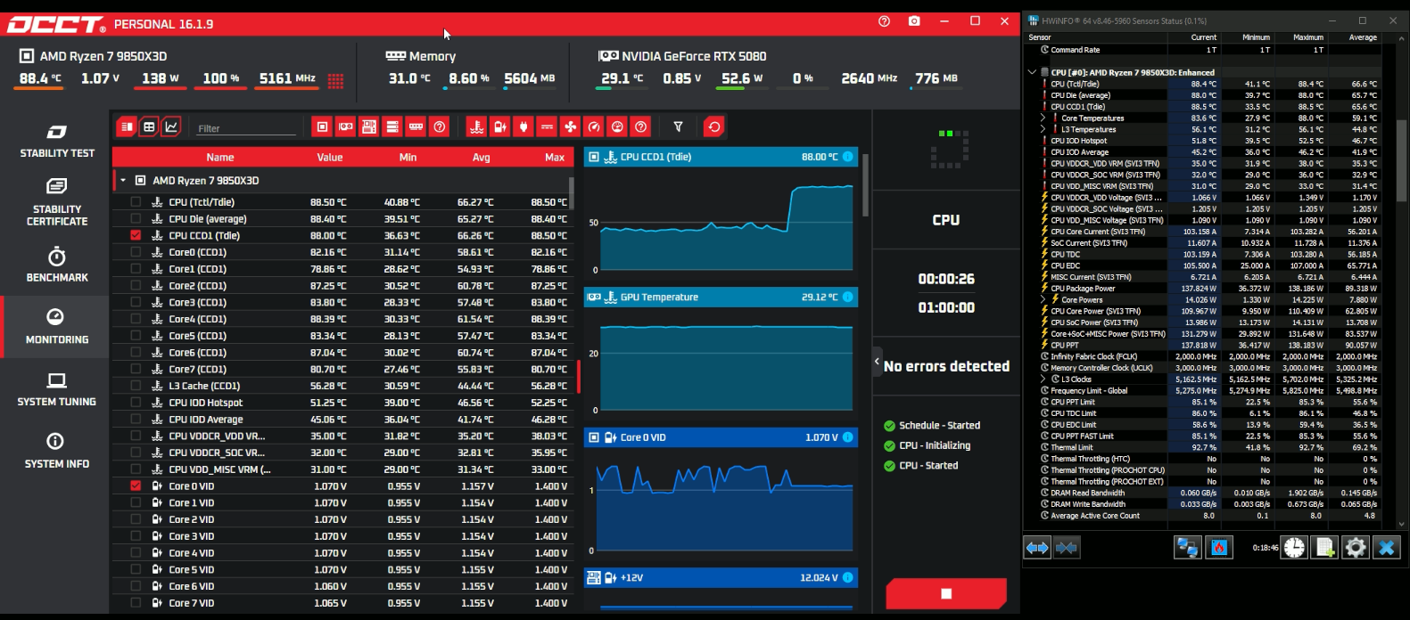

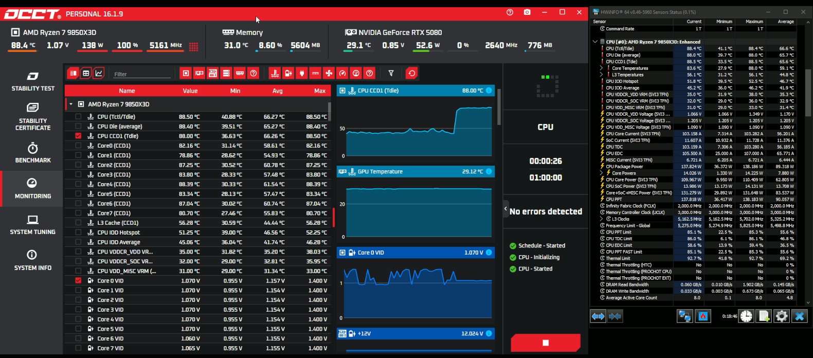

Testleri yap neler değişecek vs. görelim. Ben de mesela bu ayarlar ile 165 watt occt gördüm. 9950x3D var bende ikinci CCD kapatıp denemiştim, çekiyor güç yani ama zınk diye de ısınıyor AVX'de ona yapacak bir şey yok. RPCS3 ile mesela PS3 oyunlarını 2K-4K çok güzel oynarsın o işlemci ile ama çektiği gücü ve ısınmayı görünce şaşırırsın(100w+) çünkü RPCS3 de PS3 işlemcisini taklit etmek için AVX2 ve işlemci destekliyorsa AVX512 kullanır, işlemciyi zorlar ama karşılığında %30-40 performans artışını da unutmaz verir.

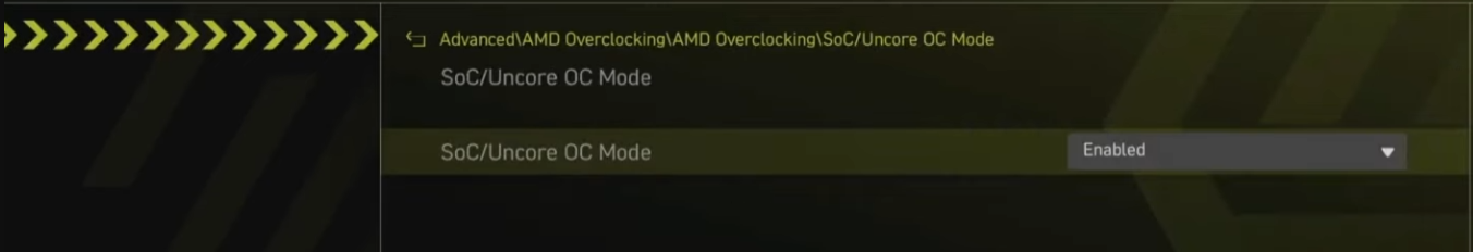

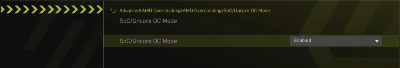

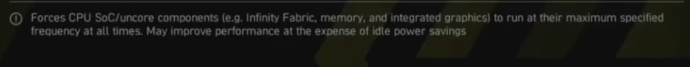

Son ayar da işte işlemci kontrolcüsü vs idle duruma düşmesin indir kaldır olmasın gecikme/stutter yapmasın, sabit max hızı neyse onda çalışsın diye.

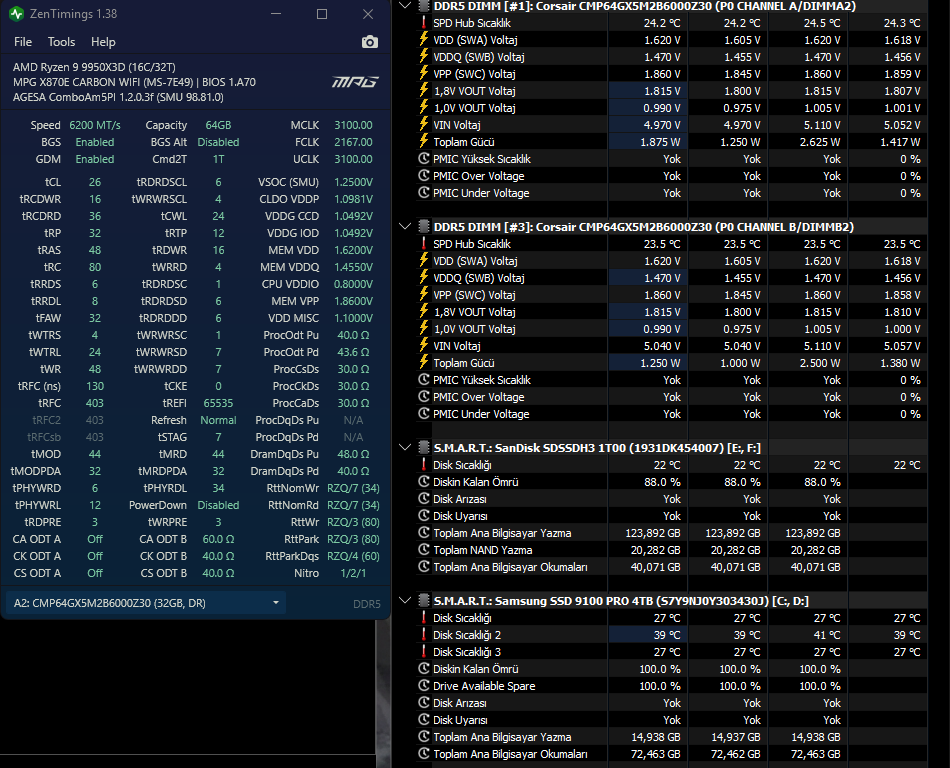

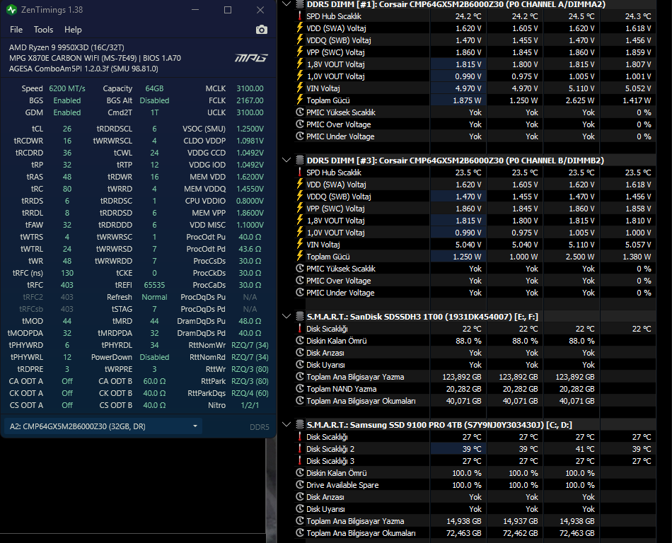

Ramler böyle : 120Mm Arctic fan 3000RPM PWM sabit. Kasamın ses yalıtımı iyi, sen çok ses duyarsan 1500-2000RPM takılabilirsin o kadarı da işini görür. Zen Timings'deki CPU VDDIO okuması hatalı, oranın değeri 1.4v.
Eki Görüntüle 245709

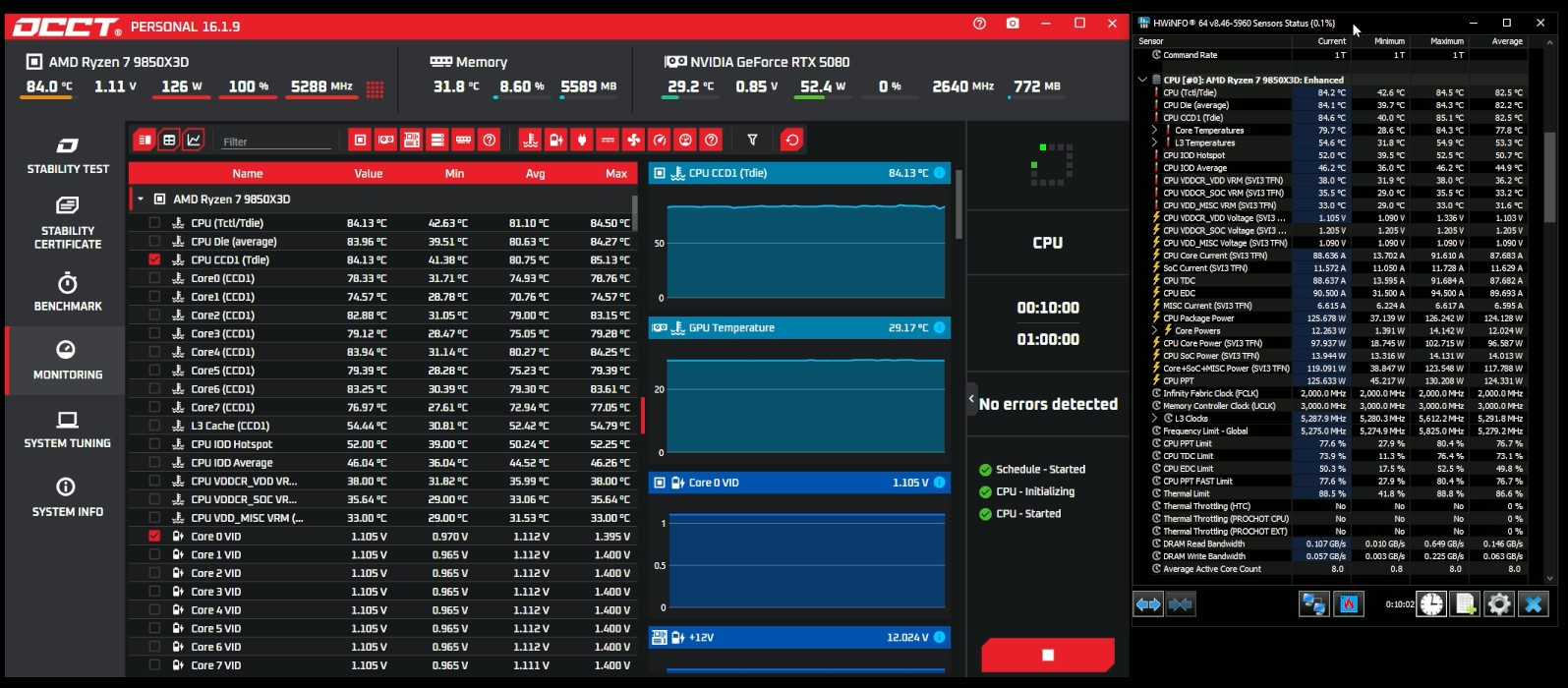

Birebir aynı ayarları uyguladım işlemci için bios üzerinden. 10 Dakikalık SSE seçili şekilde.

Peki +200 vermeye gerek var mı +175 yerine?
200 de verebilirsin, termal ve elektriksel boşluk bulduğunda zorlar o ki zaten onlardan yana sıkıntı yok. Stabilite istiyorsan disabled yaparsın, yok oyunlarda zorlasın maximum MHz'lerde takılsın diyorsan +200 ver. Stabilite için disabled yapanlar genelde Cinebench vs puanı kasanlar ve render alanlar oluyor.
