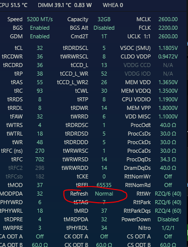

All basın alttan, onu atın ve üstten Tools'tan DIMM telemetrisi...
FCLK 2200 var, teste tabii tutmak lazım. @shiiw tr_by deneyin bir de stok ayarlarda. Ekran kartı tek kablo 2x8 takıldıysa düzeltilmeli. @SalimBdk

AMD algoritma değişti, sorun yaratabilir... Bank Refresh Mode Normal alıp dene. 1x16 denemeni tavsiye ederim ilk etapta, eleyerek devam etmen en uygunu...

AMD algoritma değişti, sorun yaratabilir... Bank Refresh mode normal alıp dene. 1x16 denemeni tavsiye ederim ilk etapta, eleyerek devam etmen en uygunu...

Bank Refresh mode normal zaten degil mi şu an.
