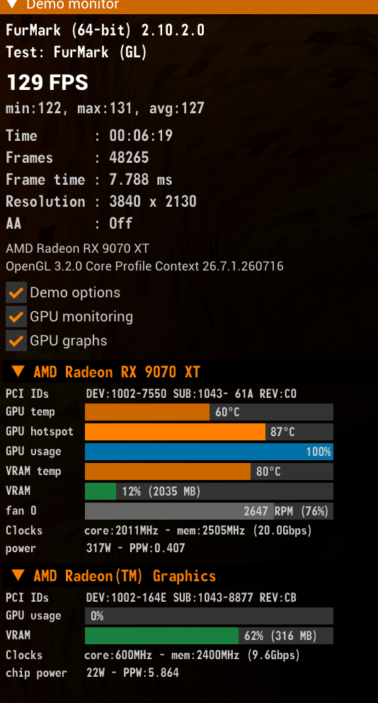

Son 1 haftadır Dead by Daylight oynarken arada PC donuyor ve sonra ekran siyah olup asla hiçbir tepki vermiyor. PC'nin restart tuşunu kullanmadan da düzeltemiyorum. FurMark stres testinde sonuçlarım iyi, PC'yi daha dün temizledim, ben donanımsal bir sorun olduğunu düşünmüyorum. Driver'ları tamamen silip tekrar kurdum fakat sorun bugün tekrar oldu. Yükleyebileceğim bir driver sürümü öneriniz veya bildiğiniz bir çözüm varsa benimle paylaşırsanız sevinirim. İyi günler.
Not: 23 saat falan 4K 120 FPS RE4 remake oynadım ve hiç böyle bir sorun başıma gelmedi. RAM'lerin MHz'ini BIOS'tan 6000'e çekmiştim ve bir süre sonra bu sorunla karşılaştım. Sonra 5200'e çektim ve tekrar DBD'de bu sorunu yaşadım. Sanırım bir de RAM'leri tekrar 4200'e çekip deneyeceğim.

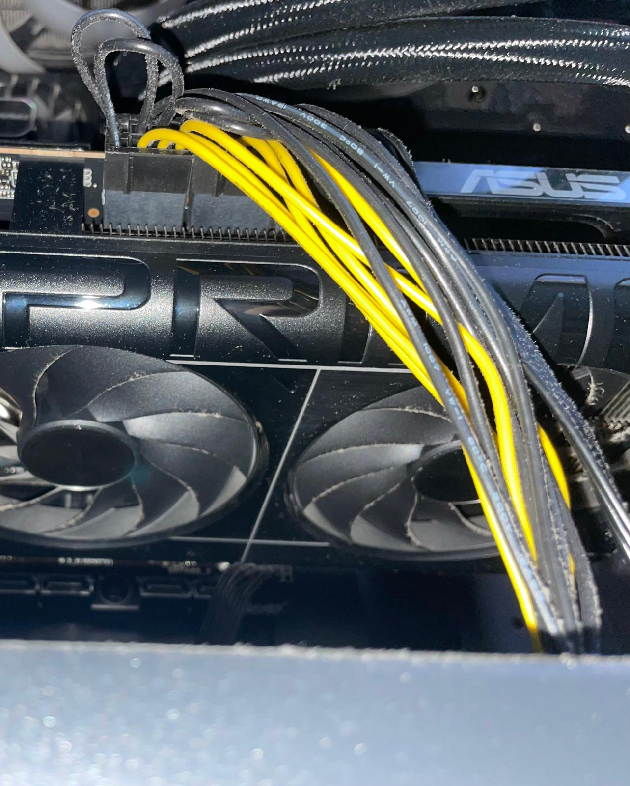

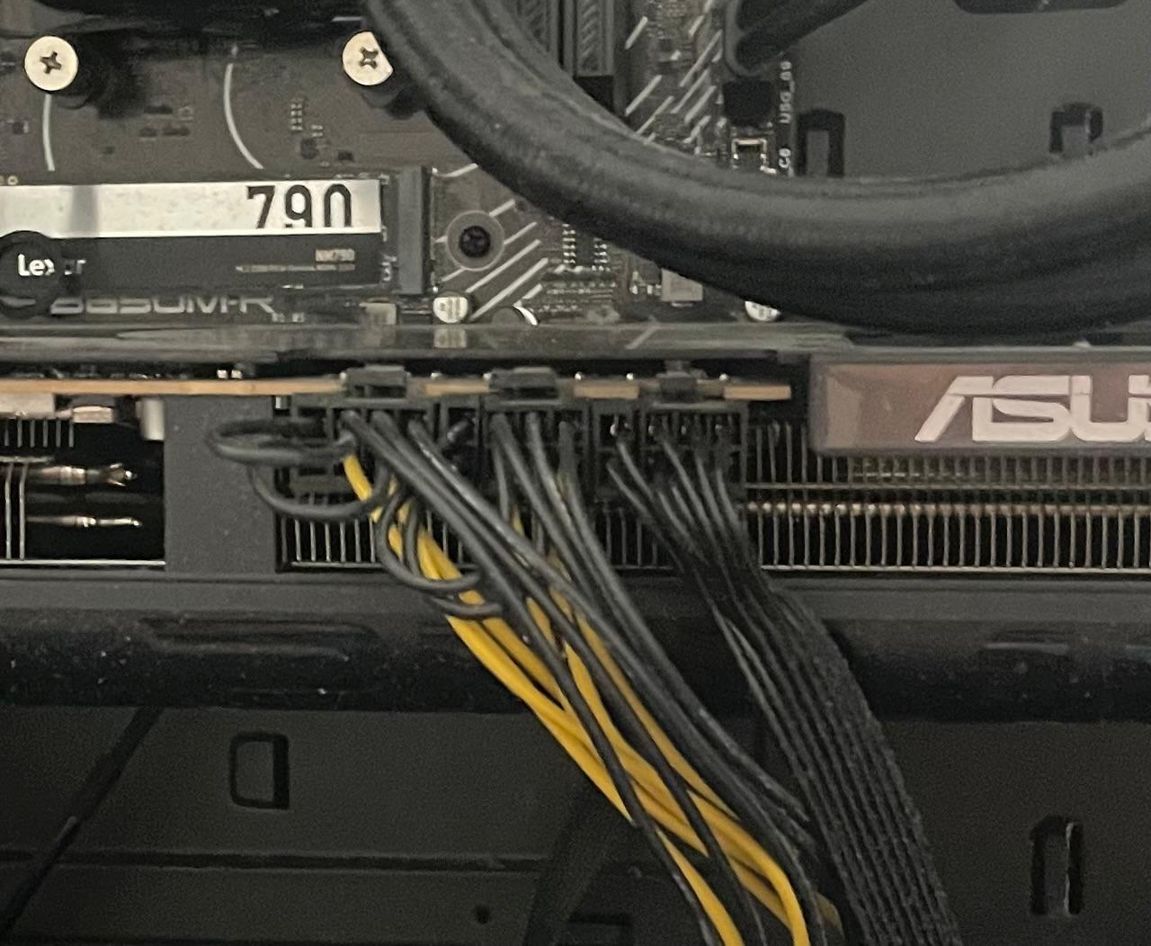

BIOS'u güncelleyin. 9070XT Prime modeli 3 tane 8 pin soket ile bağlanıyor, güç kaynağı bağlantısını kontrol edin, ayrı ayrı 3 kablo ile geliyor mu kontrol edin. Diğer oyunlarda sorun yoksa, soket bağlantısında sorun yok demektir. Adrenalin programını bir de minimal deneyin. Enermax kasa güzeldir, değişim yapılması iyi olmamış.

Ekran kartı pin bağlantıları:

Hocam PSU'nun marka modelde verebilir misiniz, bir de şu anki haliyle bir bağlantı kısımlarının fotoğraflarını.
Hocam PSU modelimi bilmiyorum ama sanırım 750W falandı güç kaynağı kasa kendiliğinden PSU'lu geliyor sanırım FSP CMT 318 750W olması lazım

Soldan ikisi tek kablo doğru mu görüyorum?
3x8 pin kartlarda mecburen bu tarzda PSU'lar kullanılıyorsa bağlantı bu şekilde kullanılmak zorunda, anlık spike'lar düşünülürse en doğrusu 3 ayrı kablo ama mecburen bir adet tekli, 2 adet daisy chain bağlanmak zorunda. PSU'lar çok giriş seviyesi kaçıyor bu sistemlerde, hazır sistemleri özelleştirmeden satın almamak lazım. Adında cami hocası sistemi diye geçiyorsa zaten sorun çıkmaması sürpriz olurdu...
