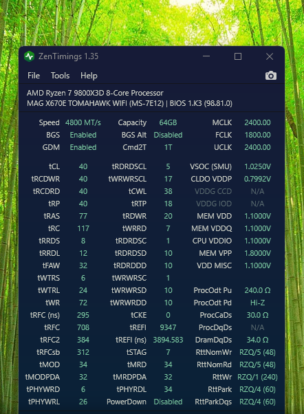

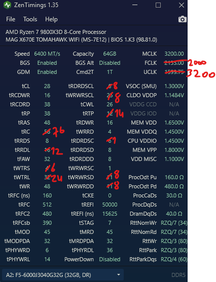

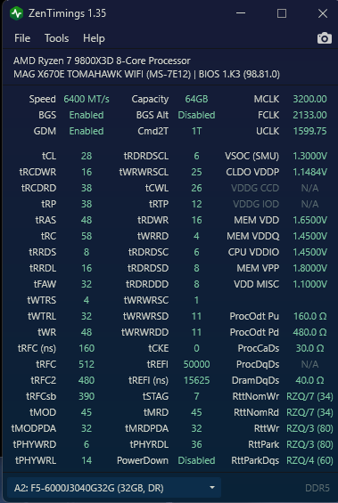

RAM’lerimi overclock yapmayı düşünüyorum. DDR4 tarafında overclock yapabiliyordum ama DDR5 için biraz geç kaldım. Bu yüzden deneyimli veya benzer sistemi kullanan arkadaşlardan yardım istiyorum. Sistemimi aşağıya yazıyorum. Zen Timing görüntüsünde EXPO açık değil.
Sistem:
  • AMD Ryzen 9 9800X3D
  • MSI X670E Tomahawk WiFi
  • G.Skill Trident Z5 RGB 64 GB (2x32) 6000 MHz CL30 (F5-6000J3040G32GX2-TZ5RK)
  • Enermax 1350W PSU
  • RTX 5070 Ti

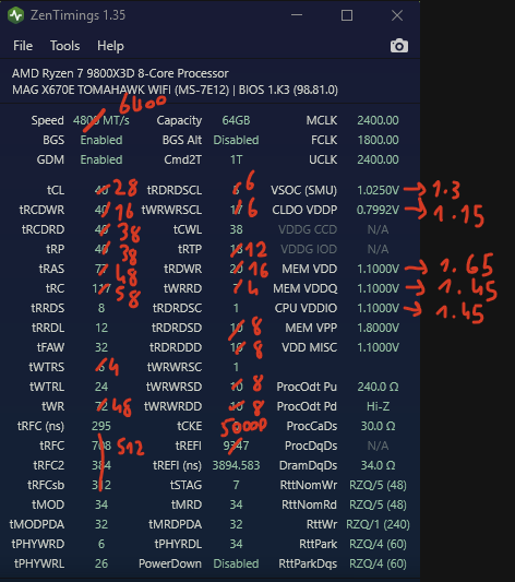

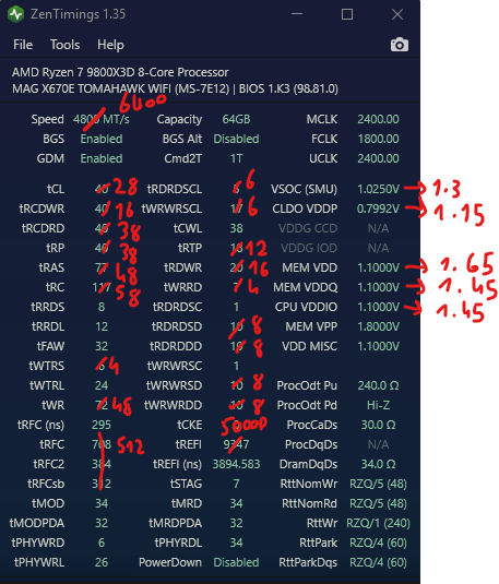

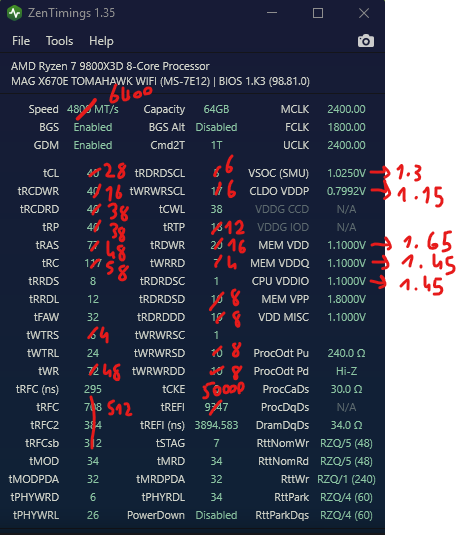

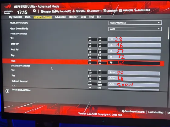

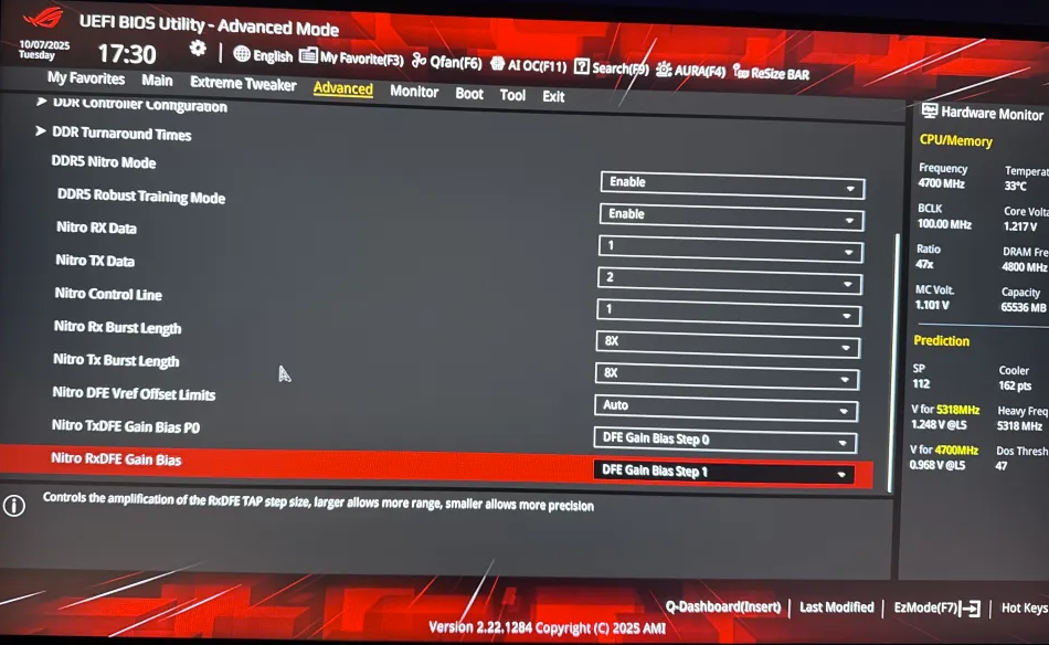

Dual rank 6400 açması zordur ama 1:1 mod böyle bir dene, bazı timingler sıkı kaçabilir, boot etmezse ya da hata alırsan gevşetilebilir. A-Die ise bunu deneyebilirsin ama M-Die çıkabilir. M-Die ise tRFC 432 boot etmez 6400'de. HWiNFO tam mod açtığında M ya da A-Die olarak görünmesi gerekli. N/A yazıyorsa tRFC 432 tek başına deneyebilirsin 6400'de, boot etmezse M olduğu kesinleşir.
UCLK=MCLK olacak, FCLK auto kalsın, sonrasında 2133 olarak değiştirirsin.
@İbrahim Güler M-Die mı A-Die mi bir de, o da önemli. M-Die ise tRP 37 kalsın. tRFC 512 kalsın, yoksa boot etmez, özellikle tRFC kriter burada. M ise 512 kalsın 6400 1:1 modda.

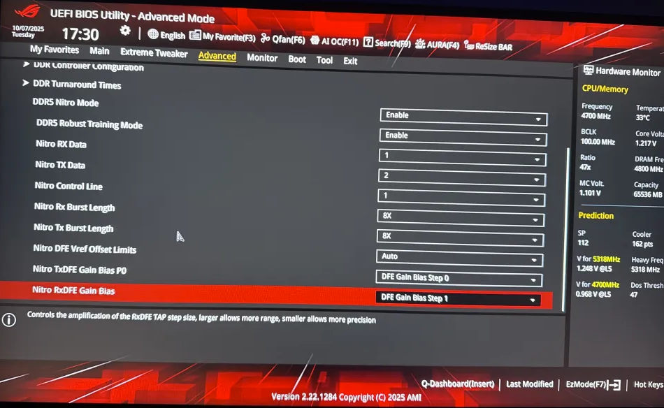

Advanced-AMD Overclocking-DDR Options-Nitro Settings Nitro-Enable kısmı bu şekilde olabilir, 1-2-1 açamazsa ilk etapta 2-3-1 olarak test et Auto'su 2-3-1'dir sırasıyla rx-tx-control line.

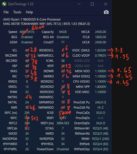

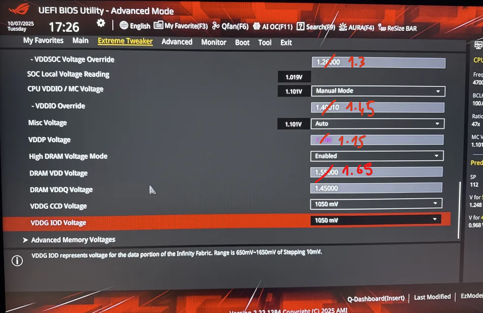

Verdiğim timingleri bu şekilde tek tek gir Dram Timings kısmından ZenTimings'tekileri:
Boot etmezse ya da hata varsa, bu voltajları dene:

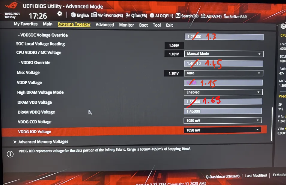

VDD 1.65 VDDQ 1.45 VDDIO 1.45, VDDP 1.15 VSoC 1.3, VDDG CCD/IOD 1.05
@İbrahim Güler Testmem5 Ryzen3D profil ile test et, ilk açışta AWE hatası verir, PC resleyince düzeliyor, HWiNFO sensörler ile değerleri takip et.
Kit M-Die ise HWiNFO tam mod aç, orada yazması gerekiyor. M-Die ise problem.
@İbrahim Güler Stabilliğinden emin olana kadar Memory Context Restore ve Power Down ayarları disabled kalacak.
iGPU kapalı kalması şart yoksa açamazsın 6200-6400 stabilitesi bozuluyor. SoC voltaj için override kısmından değil de AMD Overclocking seçip 1.29, 1.3 manuel girmen gerekiyor.
@İbrahim Güler M-Die olma olasılığı yüksek, ilk böyle dene, üstteki A-Die çıkarsa denersin.
Eki Görüntüle 193466
UCLK = MCLK olacak, FCLK Auto kalsın, sonrasında 2133 olarak değiştirirsin.
Eki Görüntüle 193446
Advanced-AMD Overclocking-DDR Options-Nitro Settings Nitro-Enable kısmı bu şekilde olabilir, 1-2-1 açamazsa ilk etapta 2-3-1 olarak test et Auto'su 2-3-1'dir sırasıyla RX-tx-Control line.
Verdiğim timingleri bu şekilde tek tek gir DRAM Timings kısmından ZenTimings'tekileri:
Eki Görüntüle 193449
Eki Görüntüle 193450
VDD 1.65 VDDQ 1.45 VDDIO 1.45, VDDP 1.15 VSOC 1.3, VDDG CCD/IOD 1.05

@İbrahim Güler 1.65'te 6400 c28 açmayı bir dene.
M-Die bir de Dual Rank, çok fazla voltaj isteyecektir her CL düşüşte. İlk etapta adım adım gitmek lazım aslında, 6400 1:1 açabiliyor mu daha onu bilmiyoruz. İlk denerken anlattığım Nitro kısmı 2-3-1 kalsın 1-2-1 yerine, sonrasında EXPO üzerine ya da manuel olarak, 6000 frekans yerine 6400 seç, 32-39-39-102 yaz birincilleri, o şekilde train ettir ve teste al, tabi SoC voltaj anlattığım şekilde 1.3 ver, VDDP'yi de 1.1 ya da 1.15 olarak teste al.
@İbrahim Güler Eğer 6400 1:1 başarılıysa sonrasında timinglere geçersin.

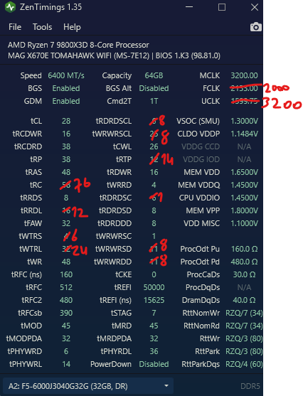

Dual rank M-Die OC potansiyeli çok yok, 6400 CL32 39 39 102 şeklinde dene. Primary kısmının ilk 4 zamanını, FCLK 2133 yapabilirsin. 1.6 VDD, 1.45 VDDQ, 1.45 VDDIO, 1.1 VDDP deneyebilirsin. UCLK=MCLK @İbrahim Güler
SoC 1.3 kalabilir denerken. Nitro RX-2 TX-3 Control-1 olsun.

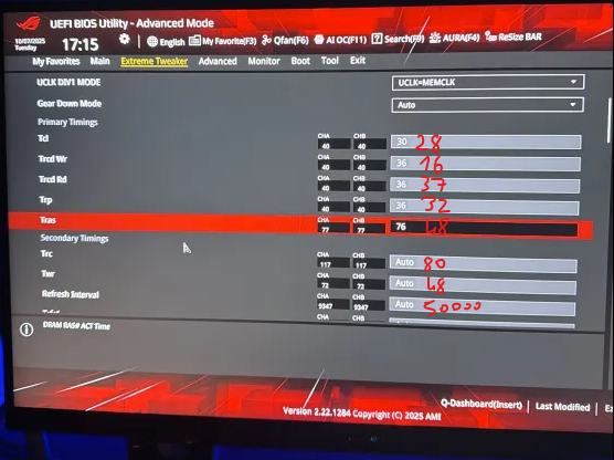

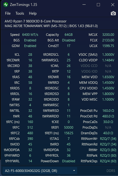

Hocam 6400 CL28 açmayı başardım. Nitro 2-3-1 şeklinde. Ama testmem5 de hata verdi ne önerirsin?

Hocam 6400 CL28 açmayı başardım. Nitro 2-3-1 şeklinde. Ama TestMem5'te hata verdi, ne önerirsin?

@İbrahim Göksoy TestMem anında hata vermemesi gerekirdi çünkü 2:1 mod açmışsın, UCLK=MCLK yapman gerekirdi. 2133 FCLK kaynaklı veriyor olabilir, FCLK'yı 2000 al test esnasında, UCLK div1 mod UCLK=MCLK yap bu ayarlarda. @İbrahim Güler

@İbrahim Güler Böyle bakınca hata var mı? Hata varsa CL kısmını 28 yerine 30 dene aynı testte, bir de UCLK=MCLK olsun.

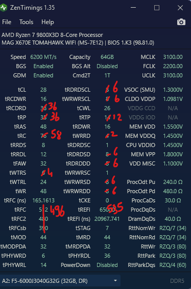

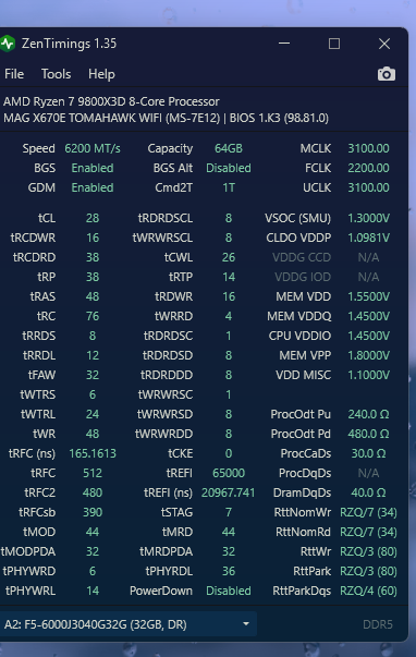

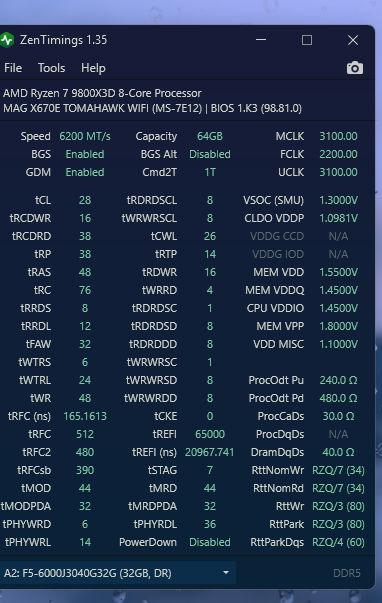

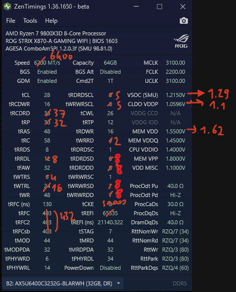

6400 ne yaptıysam stabil olmadı. Ama 2200 FCLK 6200 CL28 çalıştırmayı başardım. Testlerdende geçti. 1.65 bile yetmedi 6400 için. 1-2-1 olarak ayarlı nitro. Başka öneriniz var mı şu değeri düşür veya yükselt dediğiniz?

@İbrahim Güler Böyle bir bak, tREFI 65535 tRFC 496 yap üçünü de. Diğer timingleri de böyle olduğu gibi dene. Stabilse bırakabilirsin böyle sonrasında. Dual Rank olduğu için bellek kontrolcüyü zorluyor, ondan 6400 açmak zor. 1-2-1 Nitro kalsın.
