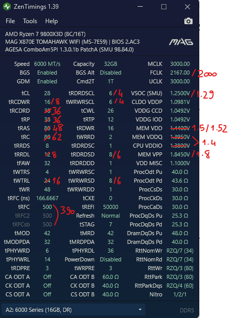

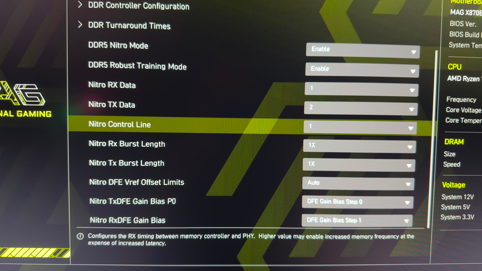

Önce 2000 FCLK bak, 2167 en son. Integrated Graphics kapat, ARd manuel 0 değerini gir. 1.5 VDD, 1.4 VDDQ, 1.4 VDDIO dene. Nitro Robust Enabled, 1X-1X, Bias 0-1 kalabilir. MCR-PDM Disabled. MEM VPP MSI 1.85 veriyor, 1.8 bırakabilirsin. VDD ile karıştırma, sonun @muhammetaktas122 gibi olabilir. @demjr ile bakın bakalım. @shiiw yardımcı olur. IMC yetersiz ya da voltaj, deneme yanılmayla bulacaksın. TM5 0.12.3 ile ilerleyin...

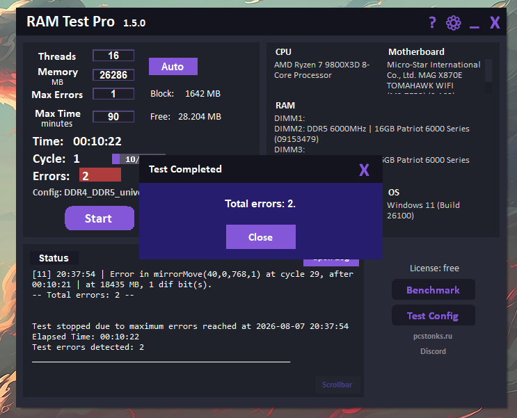

Hocam dakika 10'da hata verdi. Önceki konumda trfc'yi 500 yaparak çözmüştük. Ekstra olarak İşlemci soğutucu vidalarını ilk direnç gösterdiği yerde çokta sıkmadan bırakmışım. Aşırı sıkma durumu yokmuş onuda test ettim.
Hocam dakika 10'da hata verdi. Önceki konumda trfc'yi 500 yaparak çözmüştük. Ekstra olarak İşlemci soğutucu vidalarını ilk direnç gösterdiği yerde çokta sıkmadan bırakmışım. Aşırı sıkma durumu yokmuş onuda test ettim. Eki Görüntüle 271840Eki Görüntüle 271839
IMC yetersiz olabilir. VDDP 1.15 dene, yine hata alırsan Nitro TX 3. Gear kapatılıp denenebilir belki ekstra. PBO Auto kalacak bir de. VT3 ile en son o.

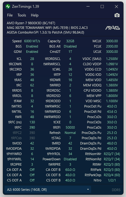

Voltajları en son verdiğim gibi denersin. Birinden biri tutması lazım. Aktif soğutma yoksa fan üflet bir tane modüle doğru.

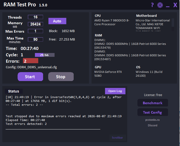

vsocu 1.25'e geri çekip tcdl leri autoya geri alip önce bu ayarlara mı bakayım hocam ? Yoksa 1.29'da ve auto kalsın öyle mi deniyim.
Edit: 1.29 da direkt hata verdi dakika 13'te
