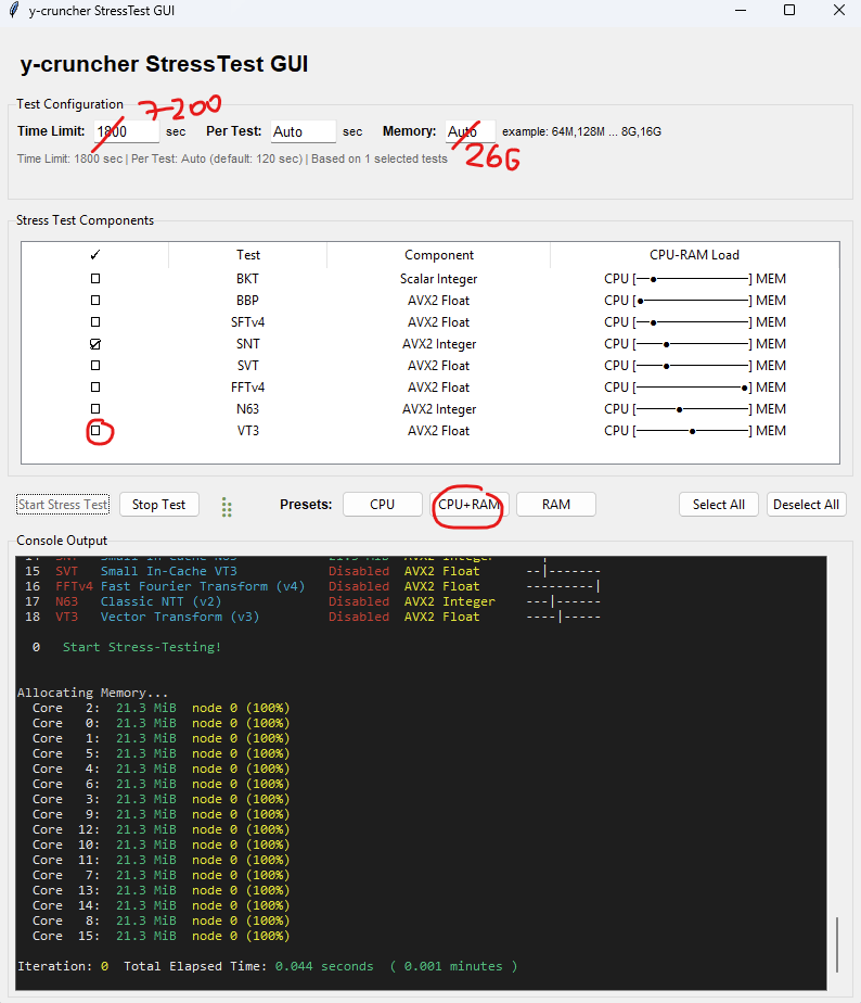

PBO+RAM için buradan .exe uzantılı dosyayı .ZIP uzantılı dosyanın içine ZIP'ten çıkarttıktan sonra atıp programı başlatın. CPU+RAM tıkladıktan sonra sadece VT3 başında tik olacak. Bellek temizliği her daim test öncesi yapılacak. Memory 26g ayarlayın, süre olarak 7200 saniye yeterlidir.

VT3 Testini açtım hocam. Ilk defa yapiyorum testi. Ram i sömürüyor. Islemci 5050-5200 mhz arasi gidip geliyor. Sicakliklar 68-70 derece islemci. Bu test ne kadar devam etsin
7200 saniye ve 26G ayarlayın GUI'den. VT3 sadece tikli olacak. 7200 saniye +100/-30 hata yoksa kalabilir. Scaler 5x yeterli, C-State kapalı kalsın.
