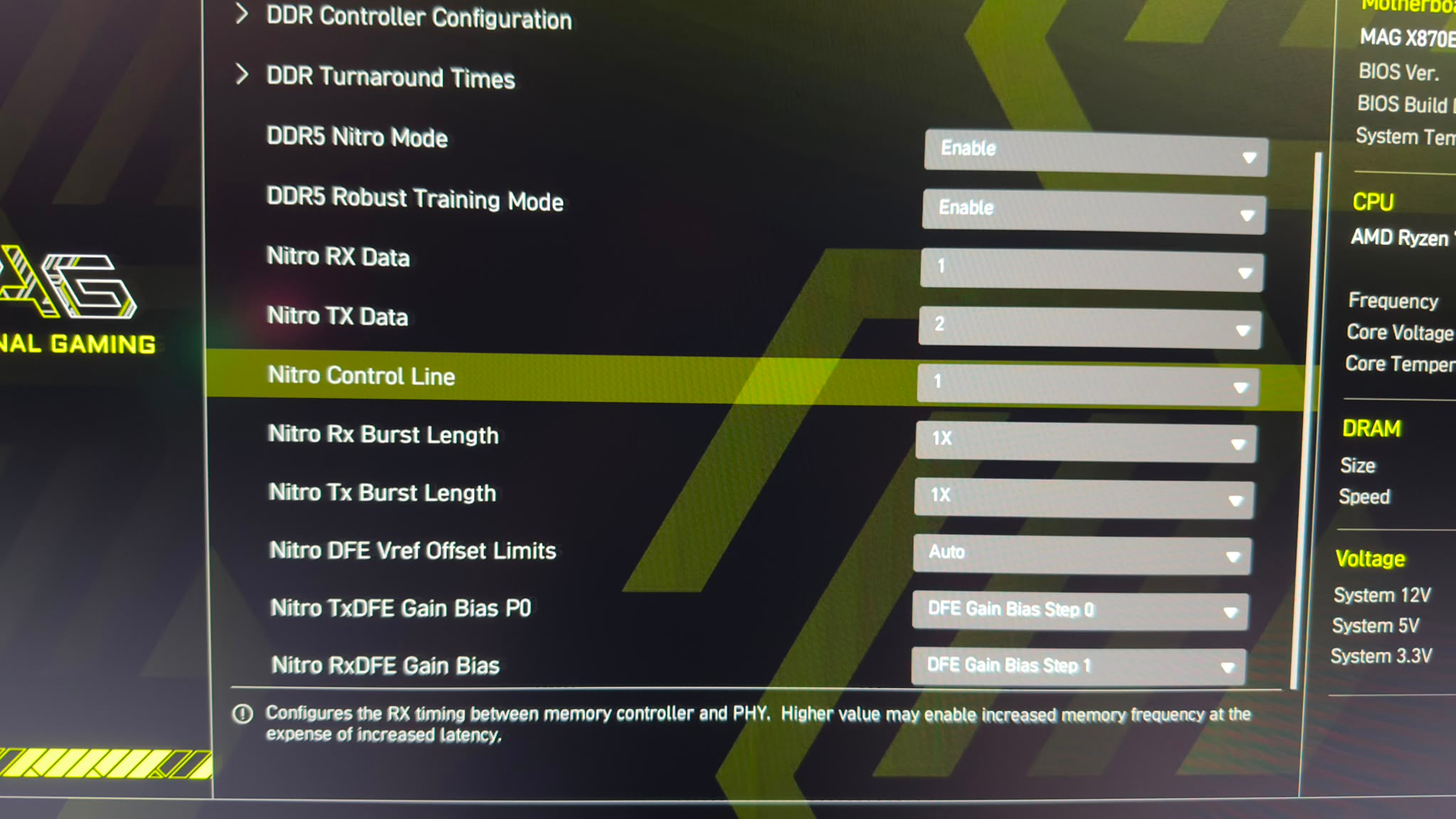

@Ayhan Dönmez hocam merhaba. Daha önce RAM timing ayarlarımı sizinle yapmıştım. Formattan sonra rehberinizden yararlanıp tekrar yaptım. RAM test Pro testinde hata verdiği için yine tRCD-RD-36 ve tRP 32'yi ikisini de 38 ayarladım, test sorunsuz tamamlandı. Ardından y-cruncher ile teste soktum, sistemi PBO ayarı da +75 ve -20 yaptım, onda da sorun çıkmadı. VT3 ile test ettim.
Ancak iki adet problem yaşıyorum:
  1. PC ara ara oyun oynarken rastgele bir şekilde donuyor (bazen 6-7 saat oynuyorum, sorun olmuyor; bazen de 3-4 saat sonra donup kalıyor) ve kasadan kapatmadan açamıyorum.
  2. PC kapatırken bazen ekranda "kapatılıyor" yazısı takılıp kalıyor, yine kasadan kapatmak zorunda kalıyorum. Bu olay bazen oluyor, bazen olmuyor.
Sebebi ne olabilir? EXPO aktif edince hiç öyle bir sorun yaşamıyorum. Sadece manuel timing ayarından sonra başlıyor bu iki sorun.
RAM: Patriot Viper Venom CL30 6000 MHz Hynix h-die
Önce yüksekten bak, hata veren senaryolar önemli. Bir de aktif soğutma yoksa fan üflet 1 tane 1500 RPM yakın mesafeden.
Aktif sogutma sansim yok hocam direkt ancak kasamdaki hava akisi oldukca iyi. Aktif sogutma olmadan bu ayarlari denesem sorun olur mu yoksa ona gore revize edebilir miyiz ?
Edit: Bu ayarlarla baslattim hocam. Sicakliklari gozlemleyerek devam ediyorum. Spd sub sicaklik 60 derece civarinda @Ayhan Dönmez
Edit 2: Dakika 3 hata verdi hocam
Sende daha önce hata var mıydı? Kim bilir neden veriyor, bunu tespit etmek için sıfırdan bakmak lazım. Tüm günü yer. Hata ne zaman başladı yani?
İfadeler: X99
Bu konuyu açtığım ilk mesajdaki rehberinizden bakıp yaptığım ayarlarda yalnızca trfc'yi 400 den 500 çektim üçünüde. Çünkü test direkt hata veriyordu. 500 yaptıktan sonra hiç hata vermedi. Ancak saydığım 2 hatayı almaya başladım. Bazen pc kapanırken donma bazende random 5-6 saatte bir donma ya da hiç donmama
@Ayhan Dönmez 60 derece normal mi bu Ram özelinde abi?
Normal, soğutma kalitesiz. En ucuz RAM olmasının bir bedeli var. MSI ile de uygunsuz, sorun çıkıyor genelde. MSI kendisi de AM5 uygunsuz, uzaktan ayarlanması zor. Benim 24 saatimi yer en az.
Dual sided 1 Gbit bir de. Ekstra ısı üretiyor.
