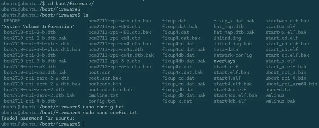

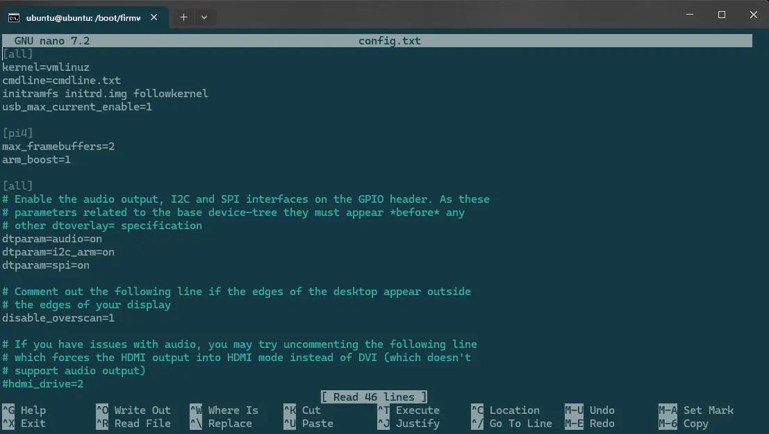

Öncelikle USB güç limitini kaldırmak için Raspberry Pi 5'i açıp SSH ile bağlanıyoruz. Ardından /boot/firmware dizinine gitmemiz gerek. Bunun için cd /boot/firmware komutunu kullanabilirsiniz. Ardından sudo nano config.txt kullanarak config.txt dosyasını açıyoruz.
Ardından karşınıza aşağıdaki ekrana benzer bir görüntü gelecek.
Burada usb_max_current_enable değeri 0 ise 1 yapın yoksa kendiniz ekleyip değerini 1 yapın.
Ardından sudo reboot ile cihazı yeniden başlatabilirsiniz.
Yeniden başlattığınızda USB güç limiti kalkacaktır ve Harici HDD'mizi rahatlıkla çalıştırabileceğiz.

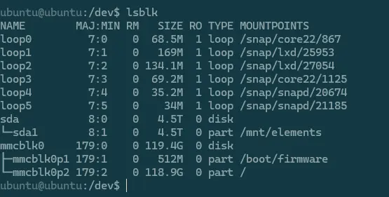

lsblk komutu ile cihazınızın hangi noktada bağlı olduğunu görebilirsiniz.
Ben bunu /mnt/elements noktasına bağlamak istiyorum. Diskimin modeli WD Elements olduğu için elements noktasına bağlayayım dedim.
Bunun için ilk önce mkdir /mnt/elements komutunu çalıştırıp /mnt dizininde elements adında bir dizin oluşturuyoruz.

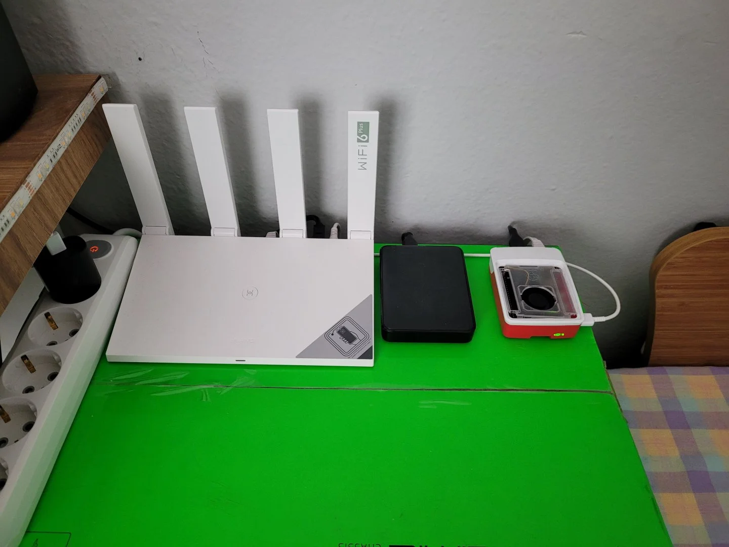

Ardından işlemleri bitirince aleti evin bir kenarına koydum ve bıraktım. İşte bir görüntü:

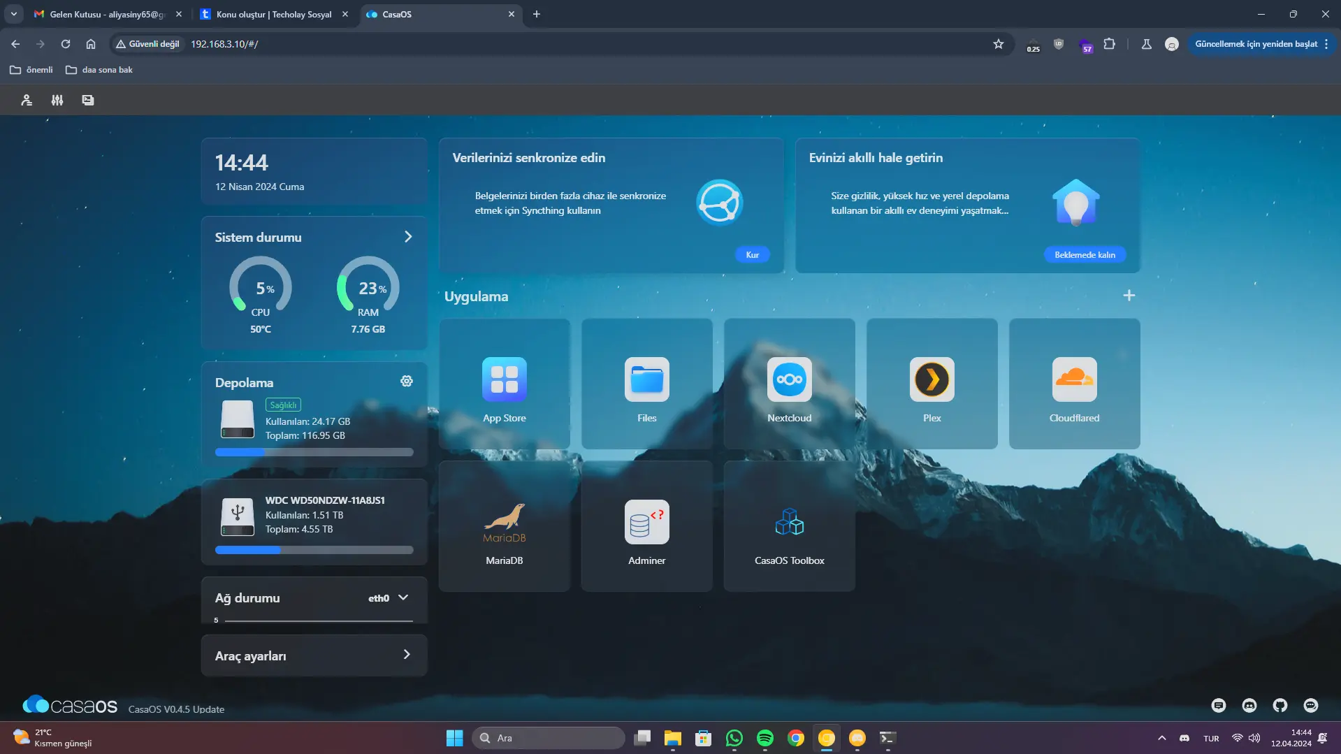

Tarayıcıdan IP adresini yazıp girdiğinizde bir hesap oluşturmanızı vb. isteyecek. CasaOS için bir hesap oluşturup kurulumu tamamlayabilirsiniz.
Hesabınızı vb. oluşturduğunuzda karşınıza buna benzer bir ekran gelecek. Tabii burada benim kullandığım kurduğum uygulamalarda gözükmekte.

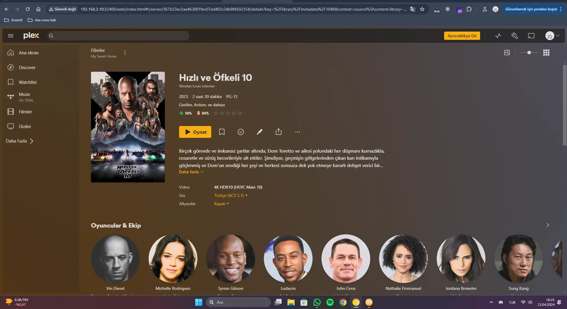

App Store üzerinden Nextcloud, Plex tarzı uygulamalarınızı kurabilirsiniz.

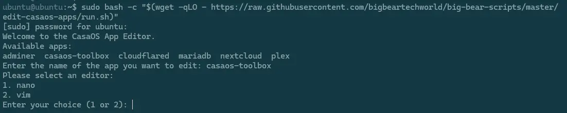

sudo bash -c "$(wget -qLO - https://raw.githubusercontent.com/bigbeartechworld/big-bear-scripts/master/edit-casaos-apps/run.sh)"
Bu komutu SSH üzerinden çalıştırırsanız yüklü uygulamaların docker yml dosyalarını düzenleme imkanı veriyor.
Bu ekran üzerinden hangi uygulamanın sürümünü en son sürüm yapmak istiyorsanız onu yazıp ardından hangi kod editörü ile açacağınızı seçerek YML dosyasına erişebiliyorsunuz.
Ben örnek olması adına nextcloud uygulamasını düzenleyeceğim ve nano kullanmayı seviyorum.

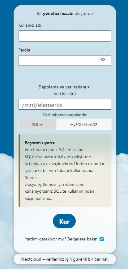

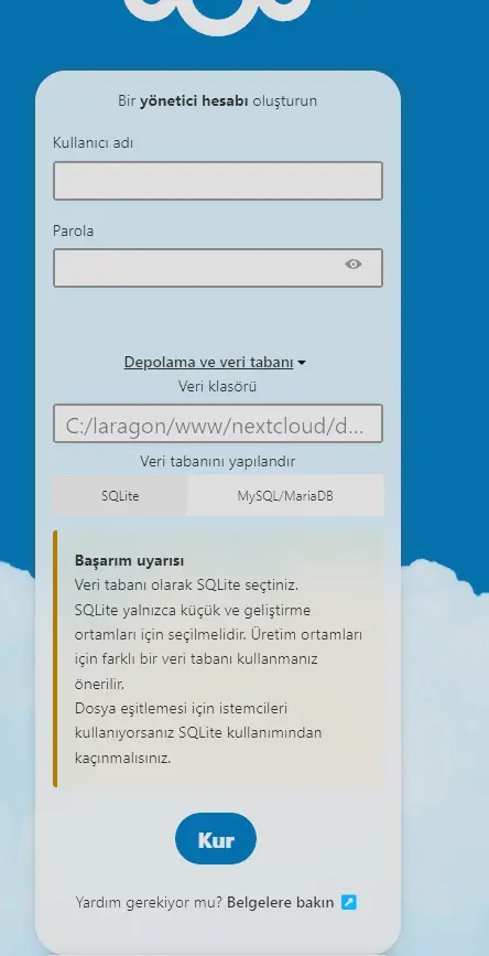

Daha sonra Nextcloud kurulum ekranına geleceksiniz.
Karşınıza buna benzer bir ekran gelecektir. (Ben daha önce kurulumu Raspberry Pi üzerinde yaptığım için kendi bilgisayarımda kurulum ekranı açtım.)
Şimdi burada yapacağımız önemli bir değişiklik var.
Ben verilerimi harici disk üzerinde saklamak istediğim için öncelikle Nextcloud Docker'ı için /mnt/elements dizinine erişim izni vermeliyim.
Bunun için CasaOS üzerinde üç noktadan ayarlar kısmına giriyoruz.
Buradan /mnt/elements dizinini ekliyoruz. Ardından kaydettikten sonra Nextcloud yeniden başlatılıyor ve tekrar Nextcloud'un web arayüzüne giriyoruz.
Artık Nextcloud veri klasörü olarak /mnt/elements/ dizinini seçebiliriz. Fakat direkt bu şekilde yazmak yerine SSH ile bağlanıp cd /mnt/elements yapın. Ardından mkdir nextcloud_data komutu ile nextcloud_data adında bir dizin oluşturun. Ben bu şekilde kullanıyorum çünkü benim Plex üzerinde Film ve dizilerim mevcut onları da harici disk üzerinde tutuyorum. Onlarla karışmaması adına Nextcloud veri klasörünü ayrı yapmanızı tavsiye ederim.
Bende harici disk bu şekilde mesela.
Ayrıca veritabanı olarak da MySQL/MariaDB seçip, App Store üzerinden kurduğumuz MariaDB'nin bilgilerini giriyoruz ve kurulumu tamamlıyoruz.

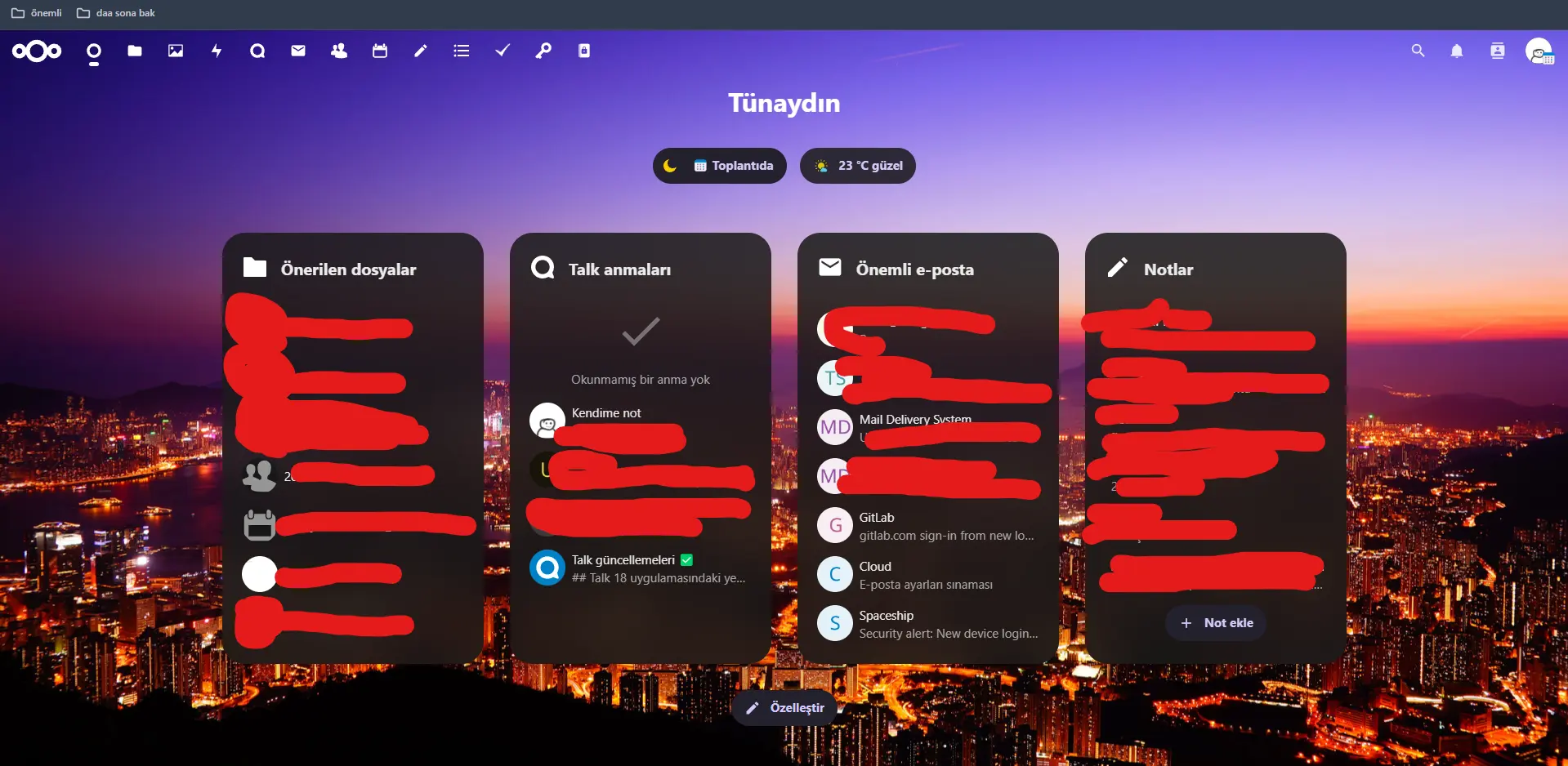

Nextcloud kurulduğunda ve her şey tamamlandığında çok güzel bir arayüzü mevcut.
Örneğin benim Nextcloud kurulumum bu şekilde.

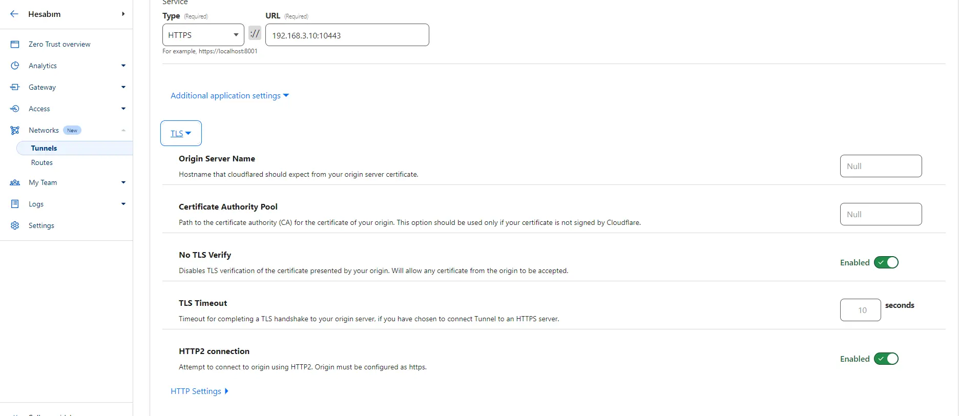

Şifre Yöneticisi gibi Nextcloud uygulamaları SSL istiyor fakat varsayılan olarak SSL kurulu olmuyor. Bu yüzden ne yapacağız diyebilirsiniz.
Öncelikle CasaOS üzerinde ki dosya yöneticisi üzerinden DATA/AppData kısmından nextcloud kısmına geliyorsunuz.
Buradan SSL adında bir dizin oluşturun.
Ardından SSH ile bu dizine girin.
Ardından openssl req -x509 -nodes -days 730 -newkey rsa:2048 -keyout key.pem -out cert.pem
Komutunu çalıştırdığınızda size self signed bir SSL verecek. IP adresleri için CA imzalı yani normal SSL alınmıyor. Bu yüzden kendi SSL'inizi oluşturuyorsunuz.

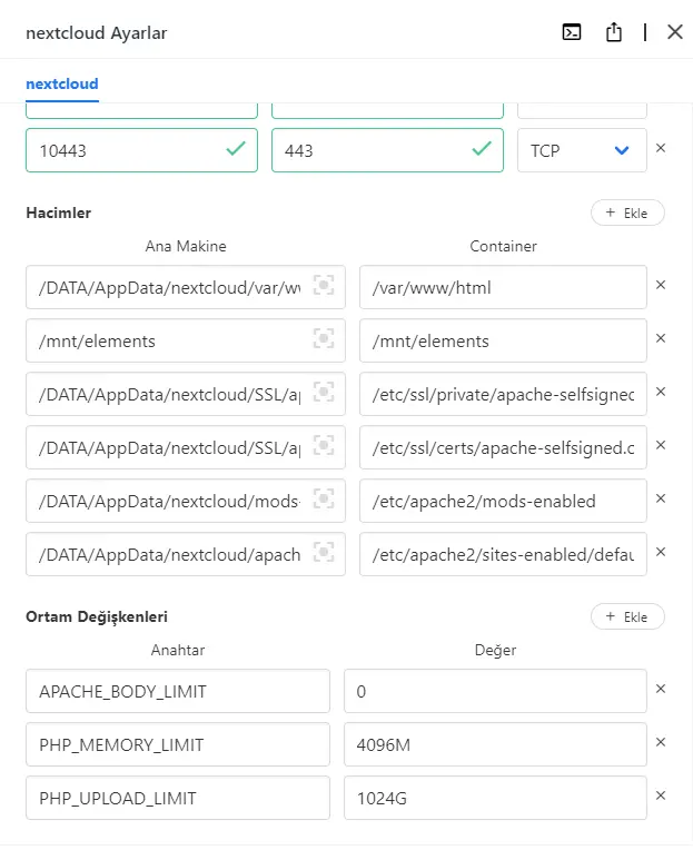

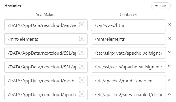

Ardından bu SSL'i yine Docker'da ki Nextcloud'unuza bağlamanız gerek.
Buradan Ekle tuşuna basıp Ana makine kısmından SSL'in lokasyonunu yani /DATA/AppData/nextcloud/SSL/key.key ve /DATA/AppData/nextcloud/SSL/cert.pem'i yazıyorsunuz ve karşılıklarına ise /etc/ssl/private/apache-selfsigned.key ve /etc/ssl/certs/apache-selfsigned.crt yazıyorsunuz. Fakat key uzantılı dosyanın karşılığında da .key uzantılı dosya olmalı. Yanlış yapmamalısınız.
Ayrıca hazır buraya girmişken daha iyi bir performans almanız için ortam değişkenlerine şunları ekleyin,
APACHE_BODY_LIMIT 0
PHP_MEMORY_LIMIT 4096M
PHP_UPLOAD_LIMIT 1024G
Bunlar Nextcloud'un çalıştığı PHP işleminin RAM'ini 4 GB yapar ve PHP tek seferde yükleme limitini 1 TB'a çıkarır. Ayrıca Apache Web server'ında yükleme limitini kaldırarak dosya yüklerken vb. bir sorun yaşamanızı engellersiniz.

Şimdi SSL problemine tekrar geri dönelim.
SSL'i oluşturup Nextcloud dockerına bağladıktan sonra artık Apache ayarlarını yapmak kalıyor.
SSH üzerinden sudo docker exec -it nextcloud bash komutunu çalıştırıyoruz. Bu komut ile nextcloud dockerının içine girmiş oluyoruz.
Şimdi ise /var/www/html içerisinde iken mkdir mods-enabled komutunu çalıştırın.
Ardından a2enmod ssl komutunu çalıştırın ve daha sonra cp /etc/apache2/mods-enabled/* /var/www/html/mods-enabled komutunu çalıştırıyoruz. Bu komut ile apache2'de aktifleşen modülleri dockerın dışarısına çıkartıyoruz. Bunun sebebi ise docker restartlandığında veya CasaOS yeniden kurduğunda veya güncelleme yaptığında bu dizinleri baştan kurarsa sıfırlanmaması için. Şimdi ise CasaOS dosya yöneticisi üzerinden DATA/AppData/nextcloud/var/www/html kısmından mods-enabled dizinini kopyalıyoruz ve direkt nextcloud dizinine yapıştırıyoruz.
Ardından birde apache-sslconf.conf dosyası oluşturup içerisine aşağıdaki kodu ekliyoruz.

Bu configi oluşturarak SSL'i etkinleştiriyoruz ve tabii ki bunları birde Docker'a bağlamamız gerekmekte. /DATA/AppData/nextcloud/mods-enabled dizinini /etc/apache2/mods-enabled şeklinde bağlıyoruz. /DATA/AppData/nextcloud/apache-sslconf.conf dizinini ise /etc/apache2/sites-enabled/default-ssl.conf şeklinde bağlıyoruz.
En son Bağlı hacimlerin tam listesi:
/DATA/AppData/nextcloud/var/www/html /var/www/html
/mnt/elements /mnt/elements
/DATA/AppData/nextcloud/SSL/key.key /etc/ssl/private/apache-selfsigned.key
/DATA/AppData/nextcloud/SSL/cert.crt /etc/ssl/certs/apache-selfsigned.crt
/DATA/AppData/nextcloud/mods-enabled /etc/apache2/mods-enabled
/DATA/AppData/nextcloud/apache-sslconf.conf /etc/apache2/sites-enabled/default-ssl.conf

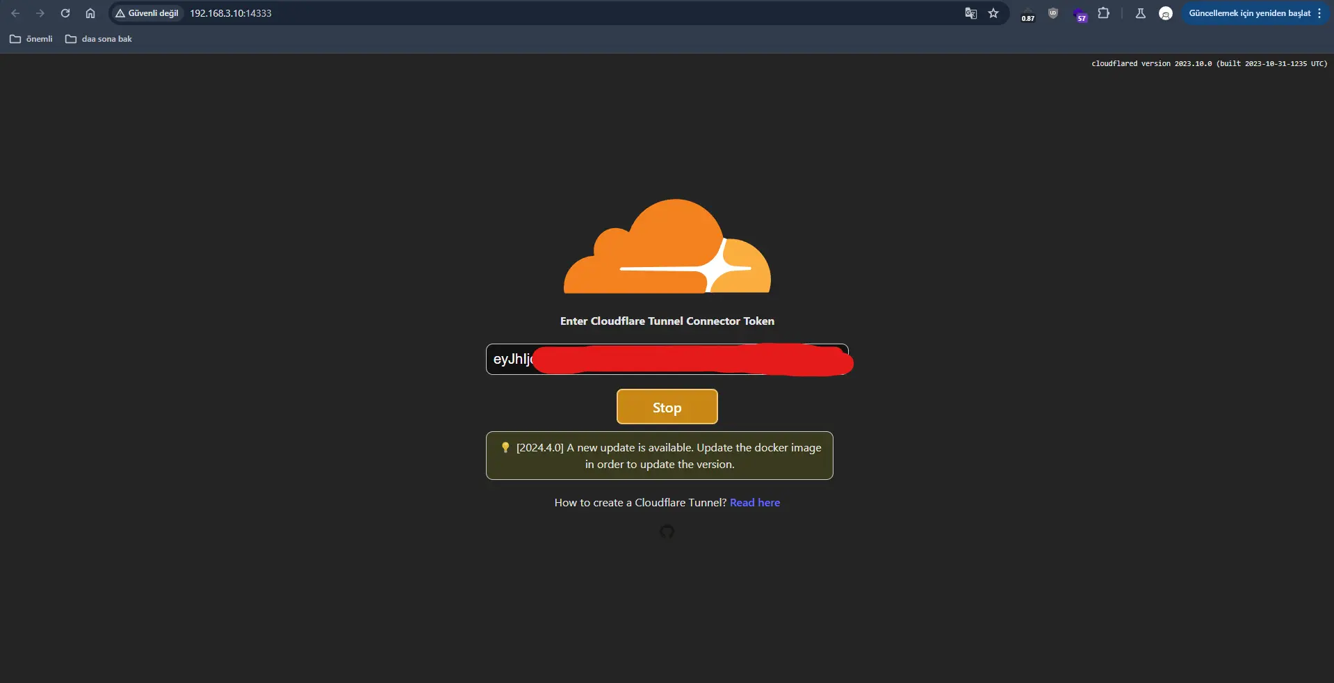

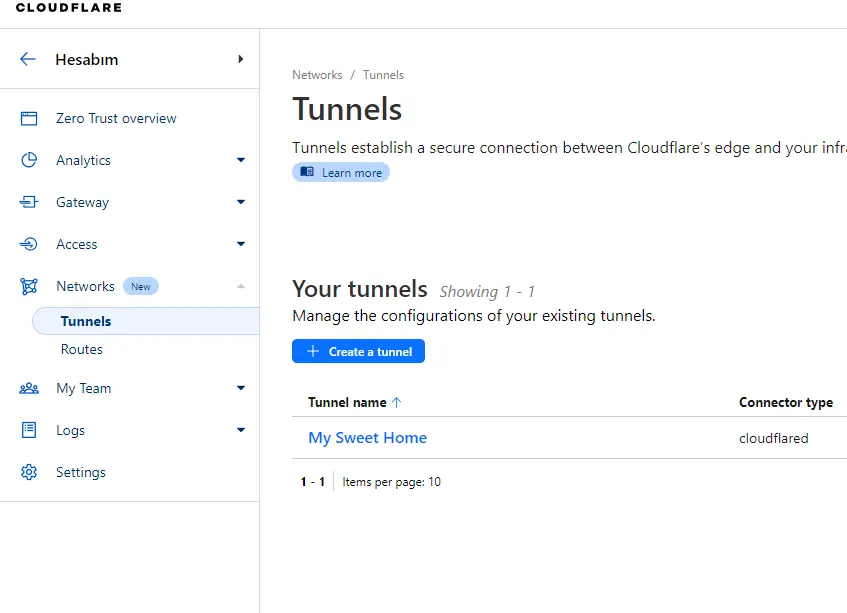

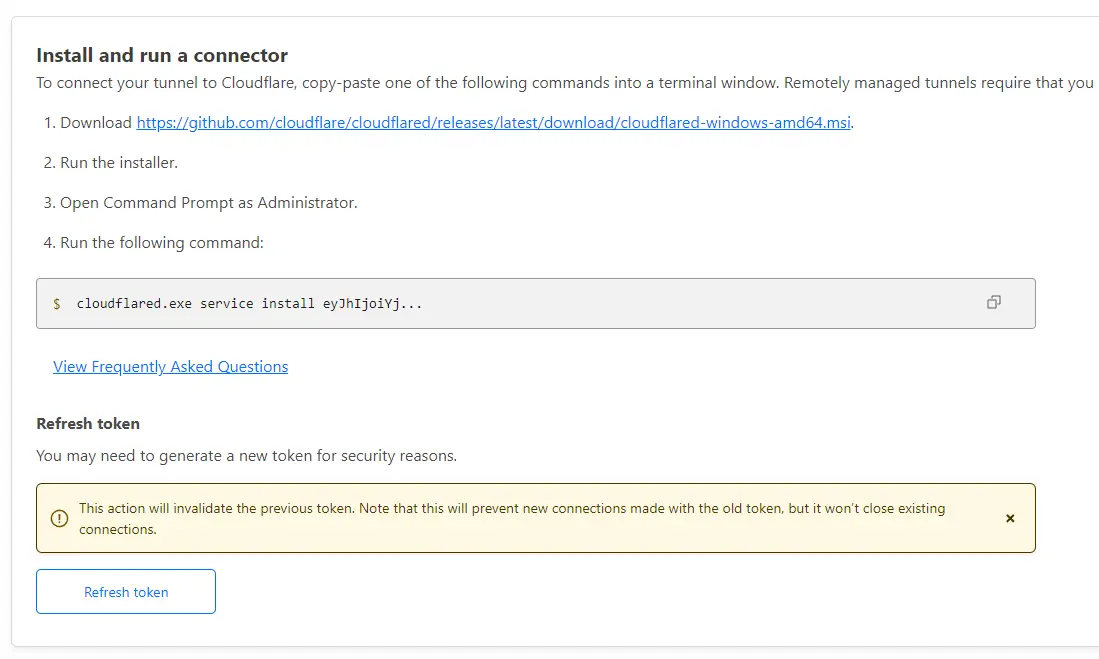

Statik IP hizmeti almakla uğraşmak istemediğim için Cloudflare Tunnel sistemini kullandım.
Öncelikle Cloudflare'a kayıt olup Cloudflare One adresinden;
Tunnels kısmına gelin.
Ardından Tunnel oluşturun. Tunnel tipi Cloudflared olacak.
Oluşturduğunuzda size bu şekilde bir token verecek.
Bu tokeni kopyalayın ve CasaOS üzerinden Cloudflared kurup oraya yapıştırın.

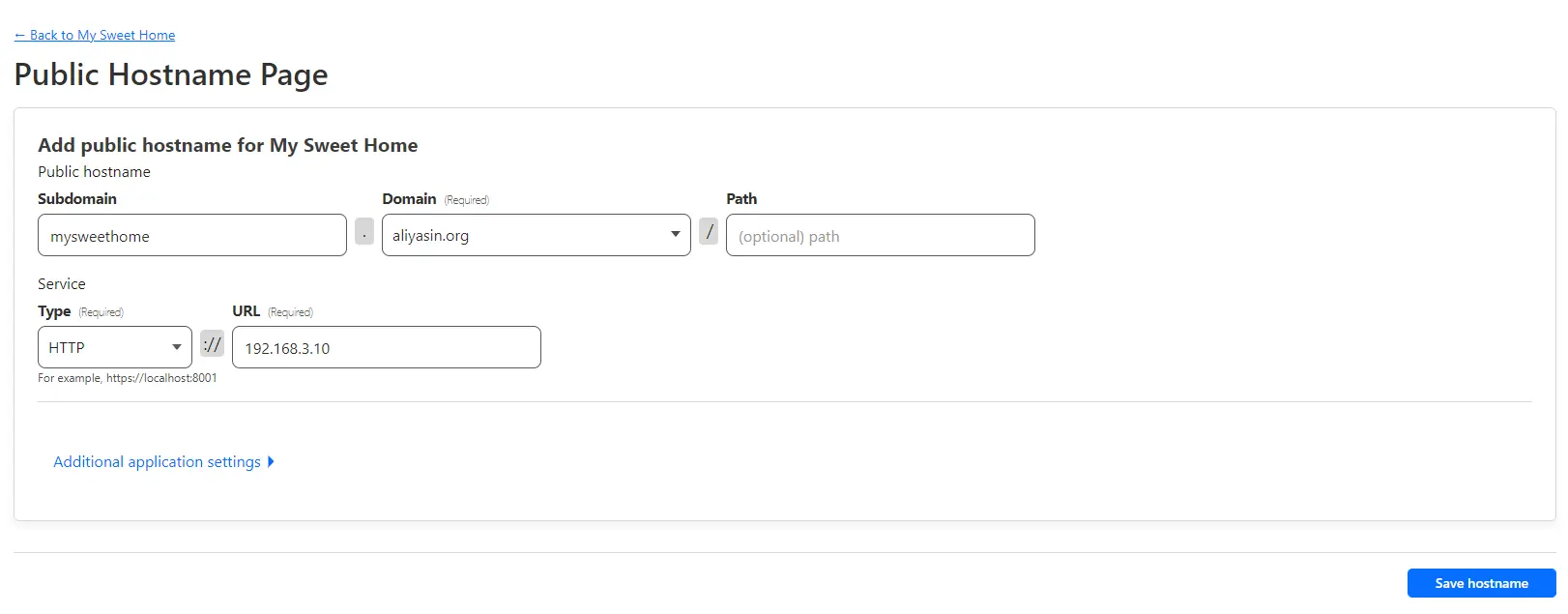

Bu tokeni girdikten sonra artık Cloudflare Tunnel sayesinde Raspberry Pi'ınızda ki hizmetler aynı zamanda internete de açılabilecek hale geliyor.
Daha sonra Cloudflare üzerinden Public Hostname kısmından hangi portları dışarıya hangi domain ile açmak istediğinizi ayarlayabilirsiniz.
Örneğin bu şekilde.
Nextcloud'u HTTPS ve IP:10443 yaptık. Fakat Cloudflare tarafından Invalid SSL hatası alacağız. Bunun sebebi SSL'imizin self signed olması. Bunun çözümü ise
TLS kısmından No TLS Verify ayarını açmak. Bunu yaptığınız zaman SSL doğrulaması kapatılacak ve sorununuz çözülecek.
Ayrıca domaini eklediğiniz zaman domainden erişmek istediğinizde güvenilir olarak ekli olmadığı gibi bir hata ile karşılaşabilirsiniz o zaman yine Nextcloud'un config.php dosyası üzerinden:
1 => 'domain adresiniz', şeklinde ekleme yaparsanız düzelecektir.

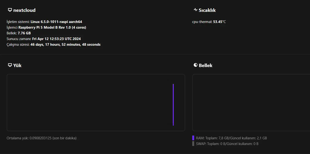

Ayrıca 46 gündür aralıksız çalıştırıyorum herhangi bir problem yaşamadım ve Nextcloud mobil uygulaması ile dosya eşitlemelerini de açtım.

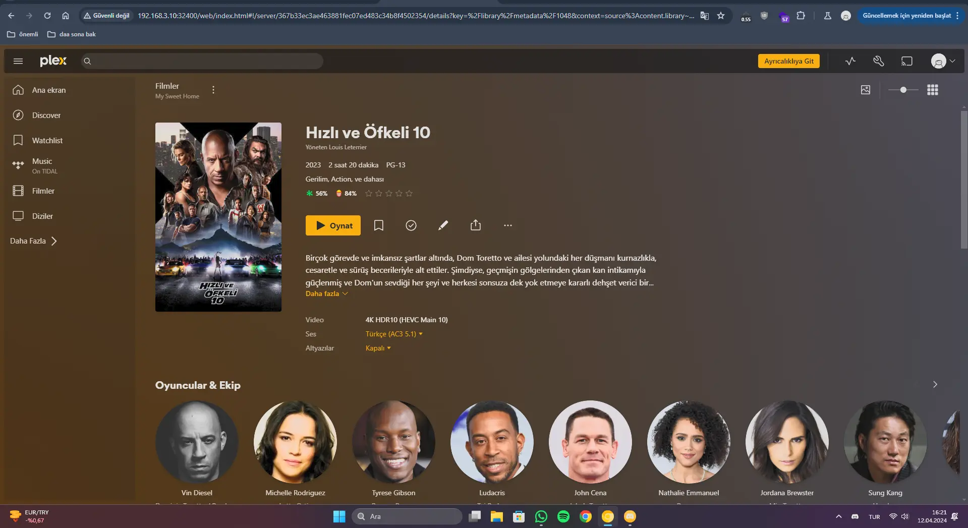

Performans konusunda gayet güzel memnunum açıkçası. 4K kalitede birkaç film yükledim Plex üzerinde gayet güzel akıyor.
Upload hızı 20 mbps olmasına rağmen dışarıdan erişimlerde falan da 1080p rahat oynatıyor açıkçası.
