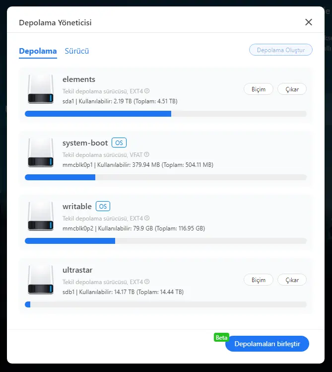

Şimdi geçelim diski mount etme kısmına...
lsblk komutu ile cihazınızın hangi noktada bağlı olduğunu görebilirsiniz.
Ben bunu /mnt/elements noktasına bağlamak istiyorum. Diskimin modeli WD Elements olduğu için elements noktasına bağlayayım dedim. :)
Bunun için ilk önce mkdir /mnt/elements komutunu çalıştırıp /mnt dizininde elements adında bir dizin oluşturuyoruz.

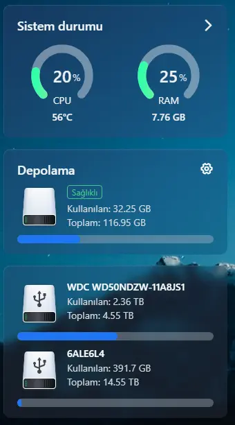

Hesabınızı vb. oluşturduğunuzda karşınıza buna benzer bir ekran gelecek. Tabii burada benim kullandığım kurduğum uygulamalarda gözükmekte.

Teşekkürler. Aslında şu anki WD Elements'de iş görüyordu da depolama yetmezse ilerde daha çok dosya yedeklersem diye şimdiden yatırım yapayım dedim. Film dizi vb. de arşivliyorum şu sıralar güzel oluyor.
Aslında şu anki WD Elements'i Nextcloud'daki önemli dosyalarımı yedeklemek için yedek diski olarak ayarlarım belki yada bakarım duruma göre başka bir şekilde değerlendiririm o diski.
Oda olabilir en iyisini yapmışsınız 16 TB alarak ömür boyu yeter size.
Arkadaşlar WD UltraStar diskim geldi ama işlerim olduğundan bir süre takacak vakit bulamadım. Şu anda taktım ve verileri aktarıyorum. Taktıktan sonra yine aynı yöntemle /mnt/ultrastar olarak bağladım diski ve verileri CasaOS'un web arayüzündeki dosya yöneticisi aracılığıyla kopyalıyorum yeni diske.
Bunun güzel yanı siz sekmeyi kapatsanız dahi bir kopyalama taşıma vb. bir işlem başlattığınızda CasaOS onu arkada çalıştırmaya devam ediyor.
