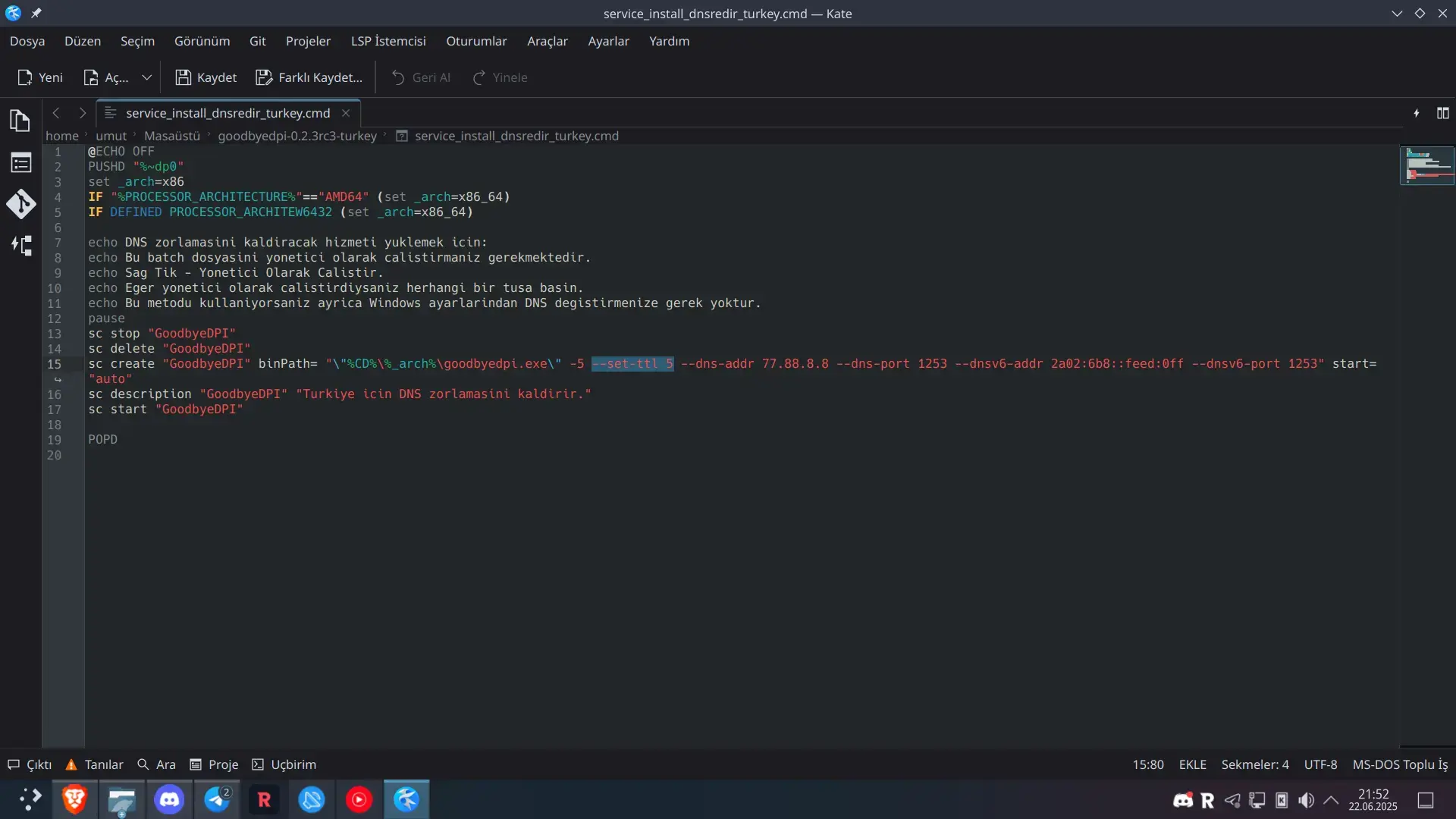

Hocam GoodByeDPI'da kurmak istediğiniz.cmd dosyasına sağ tıklayıp düzenle tuşuna tıklayın. Ardından fotoğrafta işaretlediğim kısımdaki "5" veya "8" yazan kısmı "7" olarak değiştirin. Kaydet diyerek yönetici olarak çalıştırın. Bu sürümü öneririm bu arada: Release Release GoodByeDPI-Turkey v0.2.3rc3 · cagritaskn/GoodByeDPI-Turkey
