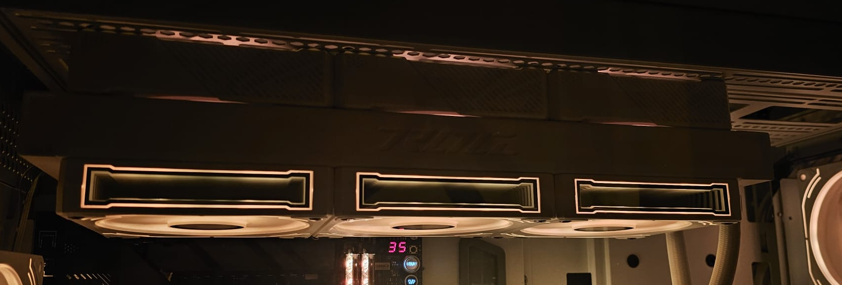

İyi forumlar. Şu an Rog Ryujin III Extreme kullanıyorum ve sırf görüntülük aldığım 1600 RPM 40-50 CFM arası fanlar ile radyatörün fanlarını push-pull kullanıyorum. İşlemcimde bir ısınma durumu vardı ki pompam ve fanlarım fulde çalışmasına rağmen kasamın üst kısmı neredeyse el yakacak derecede ısınıyordu. Bir de bir baktım ki fanlar fullenince dandik fanlarımın hızı epey düşüyor. Böyle bir durumda da radyatör kanatları arasındaki hava sirkülasyonu yavaşlıyor diye yorumladım kendimce. ROG'un fanları 2800 RPM, 90 CFM ve 5.15 statik hava basıncına sahip fanlar. Diğer dandik görüntülük fanlarım da 1600 RPM statik hava basıncı belli olmayan ki 2 bile yoktur, 45 CFM fanlar.
Böyle bir durumda bütçe sınırı olmadan bu sorunu ortadan kaldıracak beyaz hangi fanları önerirsiniz? Şu anki fanlarım bunlar:
Eki Görüntüle 206022

Ya aynı TUF fanlardan ya da Lian Li fanlardan alıcaksınız vs.
Fanların RPM'ini eşitletip denediniz mi sonuç ne oluyor diye?

Sonuç bu sefer de kötü geliyor çünkü 3000 RPM fanlar 1600'e sabitleniyor 😂
O linktekilere bir bakayım hocam. Bakındım da Asus fan konusunda iyi bir firma mı? O Corsair'i biliyorum tam bir f/p. Lian Li fanları da çok kazık maalesef.

TUF'un önerilememe sebebi F/P olmamaları.
Corsair bir tık gürültülü bunun bilgisini vereyim.
2000RPM olmasına karşın 35-36db ölçüm veriyor.

Push-pull'da birbirine yakın RPM-CFM-Static pressure kullanılması önemli, kullanılmazsa ne olur, sendeki durum olur, hava hapsi diye tabir edeceğimiz durum gerçekleşir, tam verim alamazsın, belki düz push haline göre bile kötü performans alırsın, sadece görsellik elde etmişsin yani şu anki durumda. Pull fanı, yani senin kasa üst panele yakın olan fan, her türlü alttakinden iyi olmak zorunda, belki o biraz tolere eder. Ama ya aynı kullanacaksın ya da yakın değerlerdeki fanları tercih edeceksin, verim düşer @Hamza Ensar Sağlam

Bunu deneyimlemiş oldum hocam 😂
@LH44 hocam TUF şık ancak değerleri bütçesinde cidden kötü. Başka önerebileceğin fan var mı?

Bu değerler kurtarır mı sence? 2000 RPM olması sorun olur mu ki şu değerler ile?
Şu anki kadar problem olmaz, yükte 3000 RPM ulaşması iyi bir şey değil zaten, bende Noctua İPPC Industriel fan var, 3300 RPM ulaşıyor, 8 static basınç, radyatör yapraklarını büktü mesela, zararı var, aldığıma sonradan pişman oldum, pull kısmına taktım ki alttaki fanları tolere etsin, onlar statiği 2 çünkü, en verimli böyle oldu deminki mesajda anlattığım gibi, fizik gereği böyle, hava hapsi olmaması için üstteki daha iyi basınçla havayı çekmeli, ama senin push kısmına taktığın da çok dandik, o yüzden bu kadar tolere edebiliyor sendeki durumu @Hamza Ensar Sağlam

Benim zaten üstteki fanlar iyi olanlar demek ki alta taksak naneyi yiyeceğiz.
