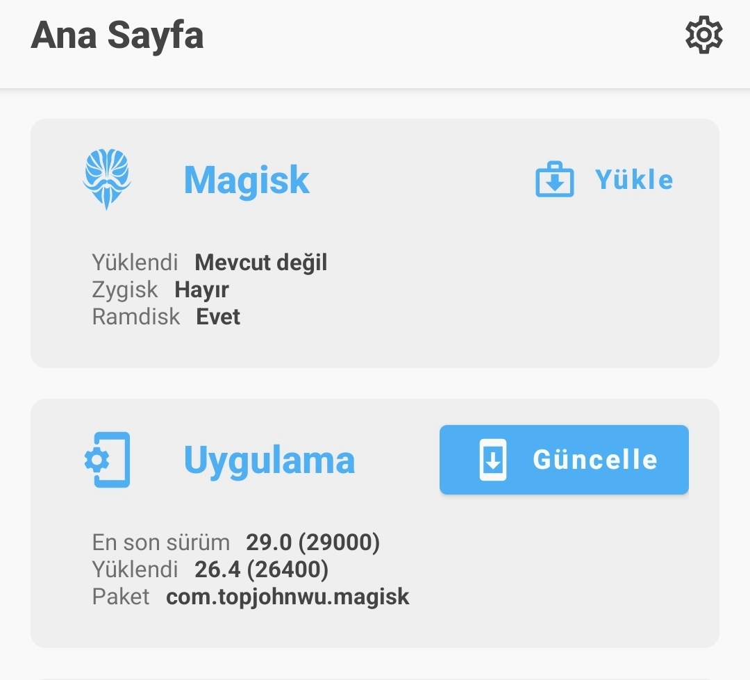

Dediklerinizi deneyeceğim fakat ben tam olarak bilmiyorum . Şu magisk yükle yazan bölümden yazılımı falan da indirmem lazım mı? Kontrol edip yönlendirme şansınız olursa. sevinirim. Dediğim gibi telefona nasıl bir işlem uygulandığı hakkında çok bir fikirim yok.

Dediklerinizi deneyeceğim fakat ben tam olarak bilmiyorum. Şu Magisk yükle yazan bölümden yazılımı falan da indirmem lazım mı? Kontrol edip yönlendirme şansınız olursa. Sevinirim. Dediğim gibi telefona nasıl bir işlem uygulandığı hakkında çok bir fikirim yok.
Yükle kısmında doğrudan kurulum var mı? 2. Adımda olacak.

Alttan güncelleme yaptım v29 a geçti. Üstten yükley tıkladığımda dosya seç yama yap diyor dediğinin seçeneği bulamadım.Bu arada ben şeyi bilmiyorum efendim bu IMEI atılan her cihaz rootlu mudur veya benim ki sırf bu uygulama telefonumda var diye rootlu mu bunu nasıl anlayabilirim?
Ek olarak aşağı bölümde modüller ve süper kullanıcı butonları aktif değil o bölümlere erişim sağlayamıyorum.

Alttan güncelleme yaptım V29'a geçti. Üstten yükley tıkladığımda dosya seç yama yap diyor dediğinin seçeneği bulamadım. Bu arada ben şeyi bilmiyorum efendim bu IMEI atılan her cihaz rootlu mudur veya benimki sırf bu uygulama telefonumda var diye rootlu mu bunu nasıl anlayabilirim?
Senin cihazda root görünmüyor. Bilemiyorum ama SuperSU olabilir ki biraz düşük ihtimali. Bootloader kilidi açık diye de veriyor olabilir bu uyarıyı.
