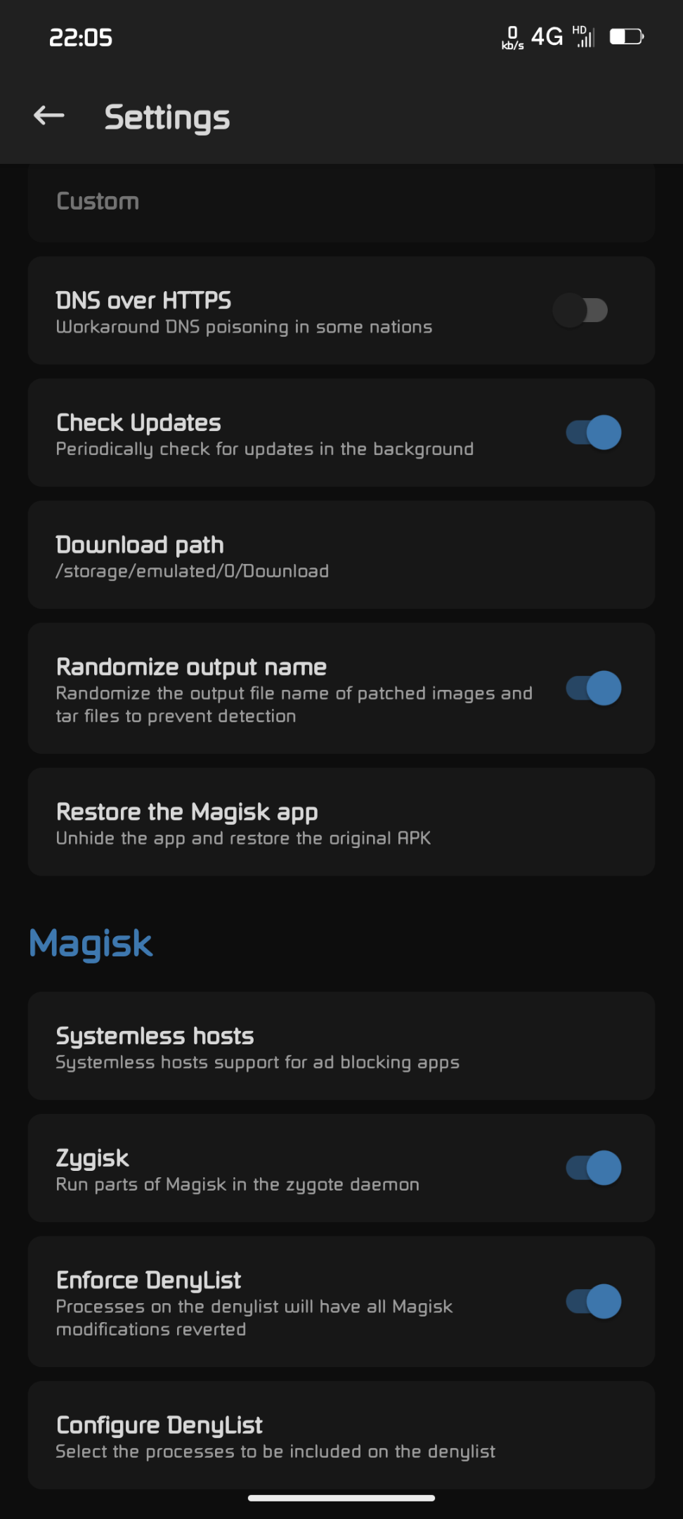

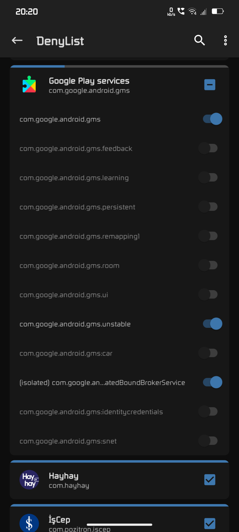

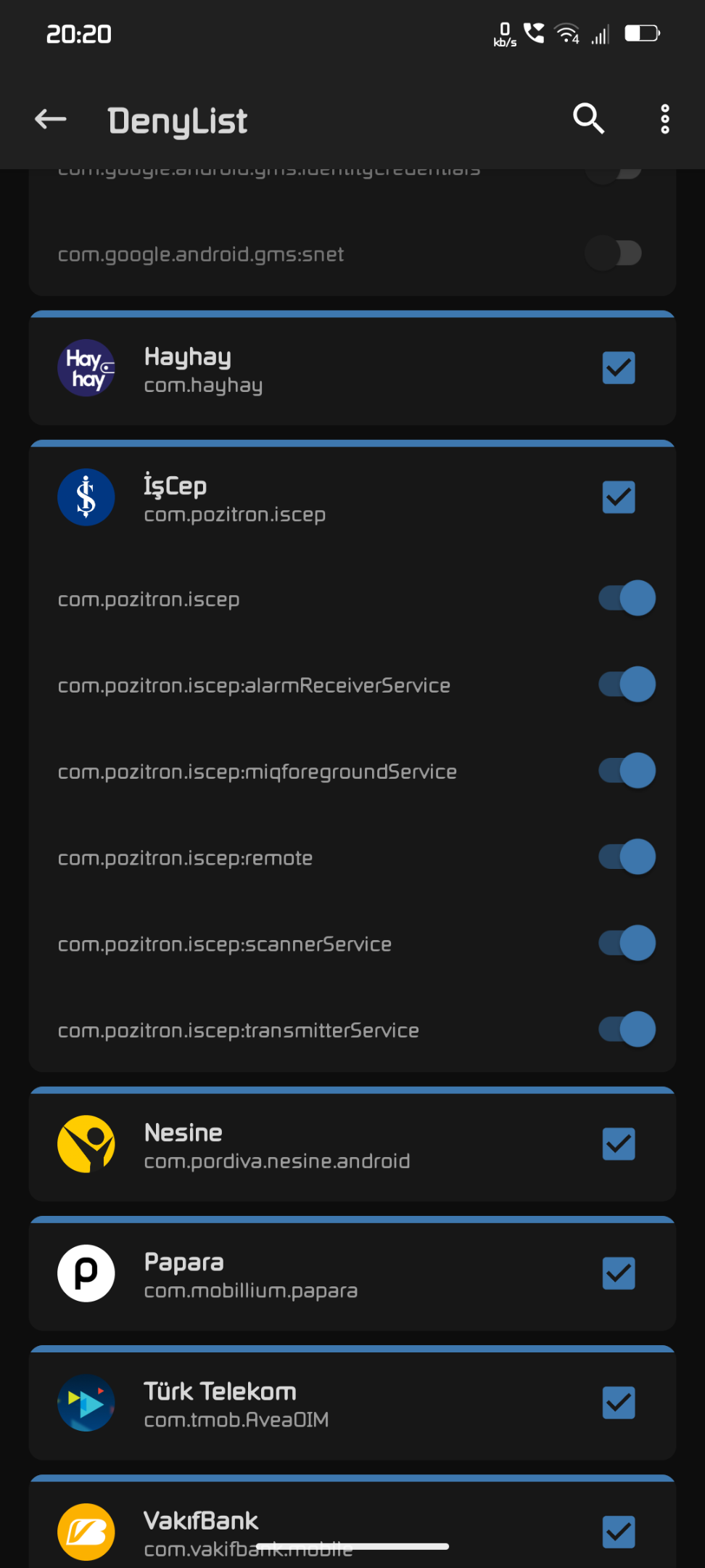

Eğer Bootloader'ı kapatamıyorsanız root atıp Zygisk açıp enforce denylist ayarını açıp configure denylist kısmından hata veren uygulamalara basıp bütün tiklenebilir her şeyi tikleyip cihazı yeniden başlatıp denemek lazım. Ben Redmi 9A kullanıyorum rootlu şekilde bazı oyunlarda root için hata verdiği için böyle yaptım ve artık hata vermiyor. IMEI atılı ise IMEI'yi yedekleyin IMEI nizi geri alamayabilirsiniz.

Root'u kaldırmak IMEI'ni etkiler mi bilmiyorum ama bende rootlu ve bu ayarlarla çalışıyor İŞ.
Magis uygulamasını Magisk ayarlarından gizle (kendini başka isimle yüklüyor).
