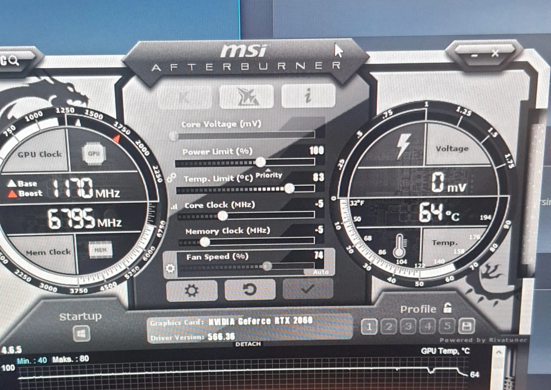

Ben şahsen bu sorunu BF4'de yaşamıştım ve sürücüyü tekrardan yükleyip oyunu sil yükle yaparak çözmüştüm. Daha kısa bir yöntem için bazı yerlerde downclock çözüm olarak sunulmuş.
Saat ve bellek hızlarını 5 eksiltin.
Böyle yaptım bir de başka bir forumdan duymuştum NVIDIA Denetim Masası ayarlarını sıfırliyordu bir de Windows ayarlarında grafik ayarı var oyunu seçip yüksek performansta çalıştır dedigimiz onu da kapattım
Sonuç olarak 45 dakika Delta Force girdim 5 dakikada çökerdi ama cökmedi ama daha cözulmüş değil ileride dönüş yapacağım.
Böyle yaptım bir de başka bir forumdan duymuştum NVIDIA Denetim Masası ayarlarını sıfırliyordu bir de Windows ayarlarında grafik ayarı var oyunu seçip yüksek performansta çalıştır dedigimiz onu da kapattım.

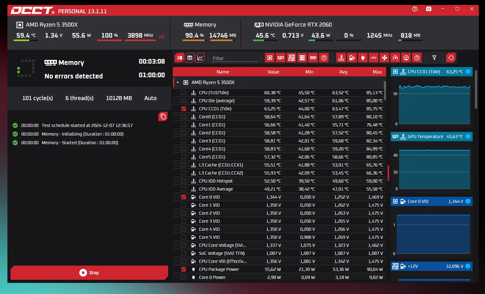

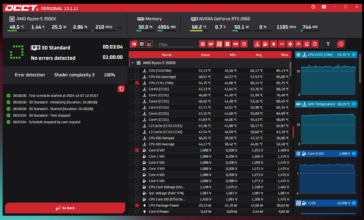

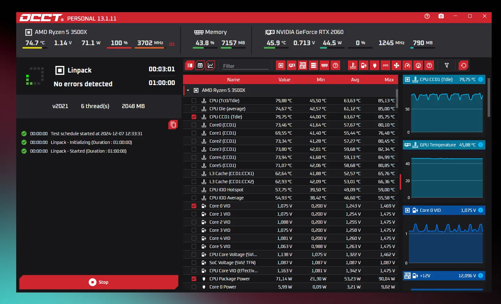

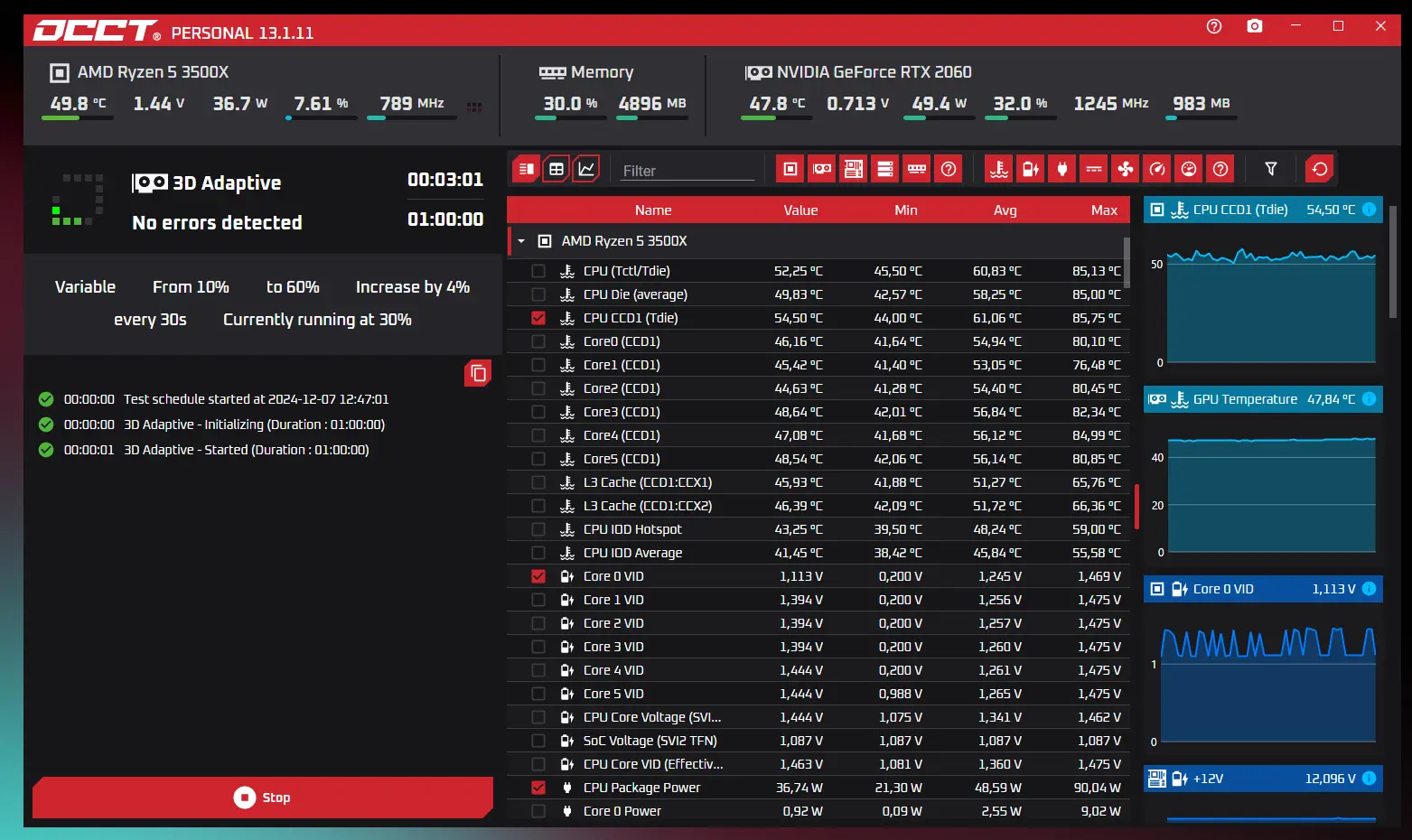

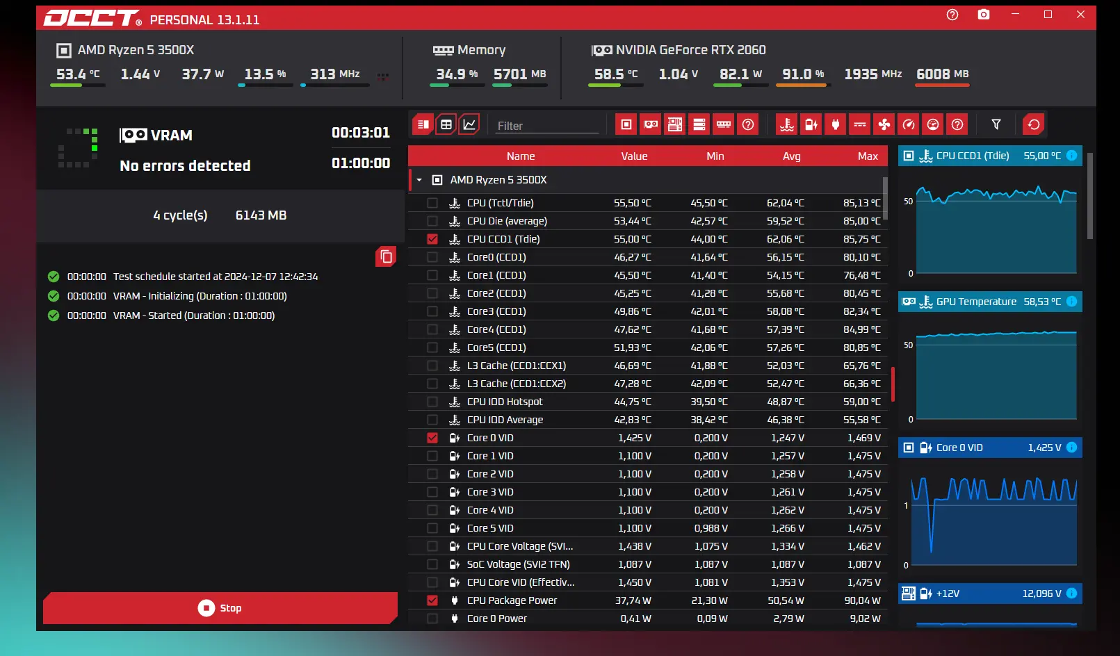

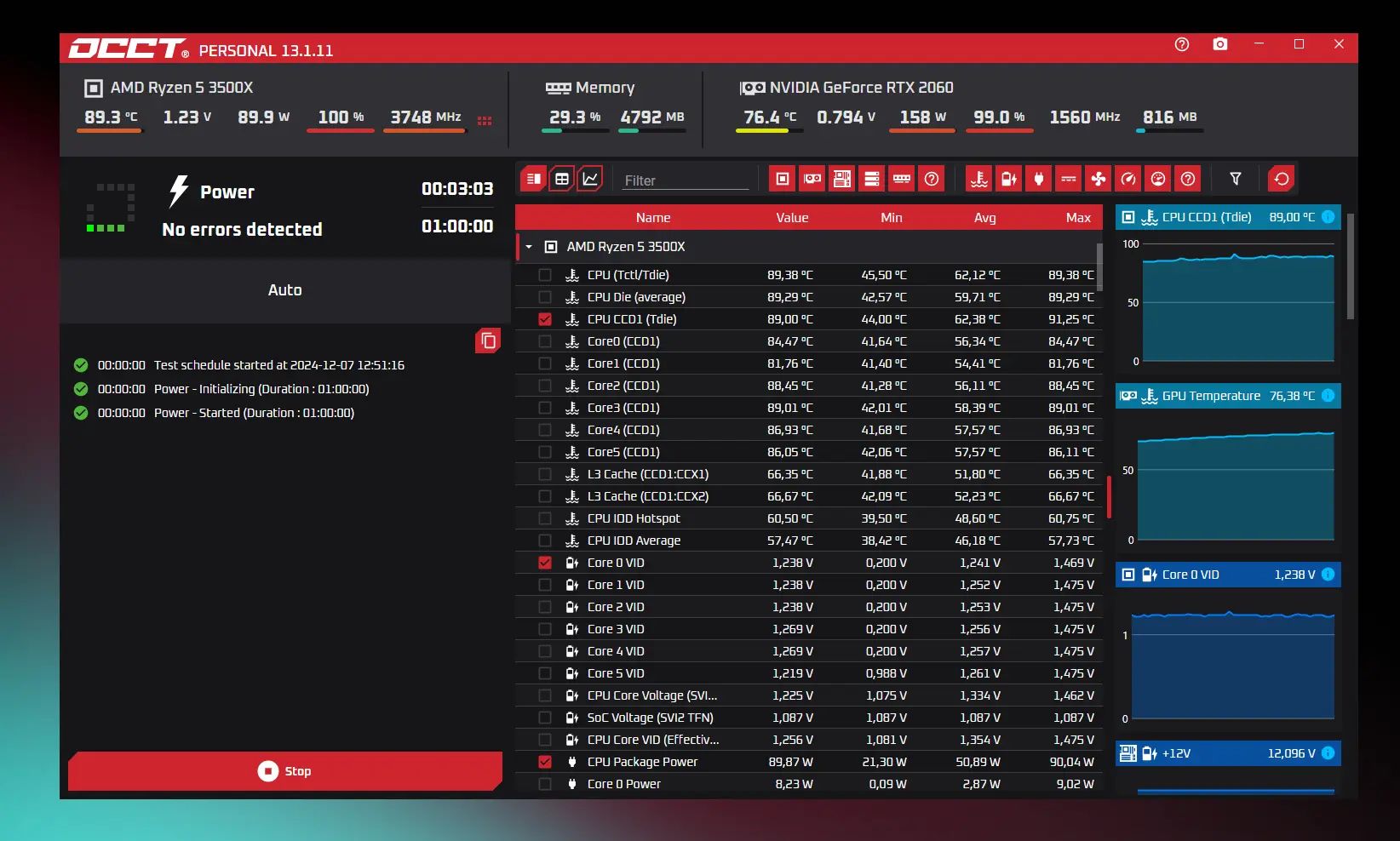

Tüm testleri yaptım normalde 1 dakika tuttum ama yetersiz geldi zamanımda yoktu bu yüzden 3 dakika tutabildim bir sıkıntı var mı anlamadım menu karışık biraz.
1 dakika çok yetersiz, en az 1 saat yapmayı deneyin. Amacımız stabiliteyi ve sıcaklıklara bakmak. İşlemci sıcaklığın yüksek çıkmış gibi gözüküyor, soğutucunu ve en son ne zaman termal macun sürdüğünü öğrenebilir miyim?
