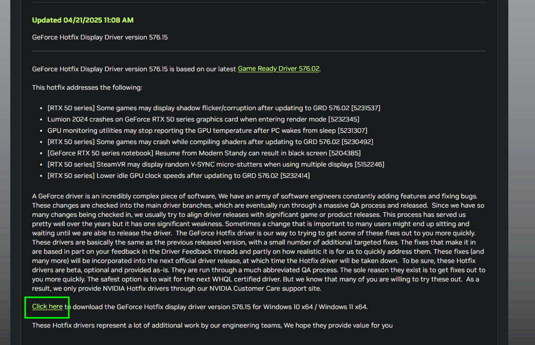

Yeni çıkan Nvidia sürücüsü kaynaklı da olabilir. 50K serisi güncellemeleri es geçip 566.36 dönebilirsiniz. Veya son çıkan Hotfix sürücüsünü yükleyebilirsiniz.
Eski sürücüye dönmek için önce DDU ile sürücüyü kaldırın. Eski sürücüyü NvCleanstall ile yükleyin. Rehberleri bağlantıdaki konularında var.
