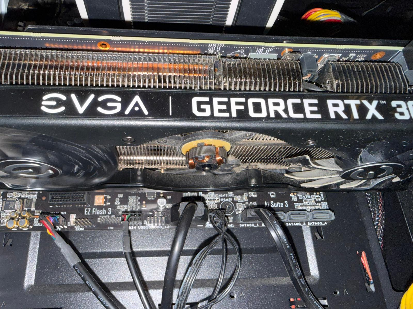

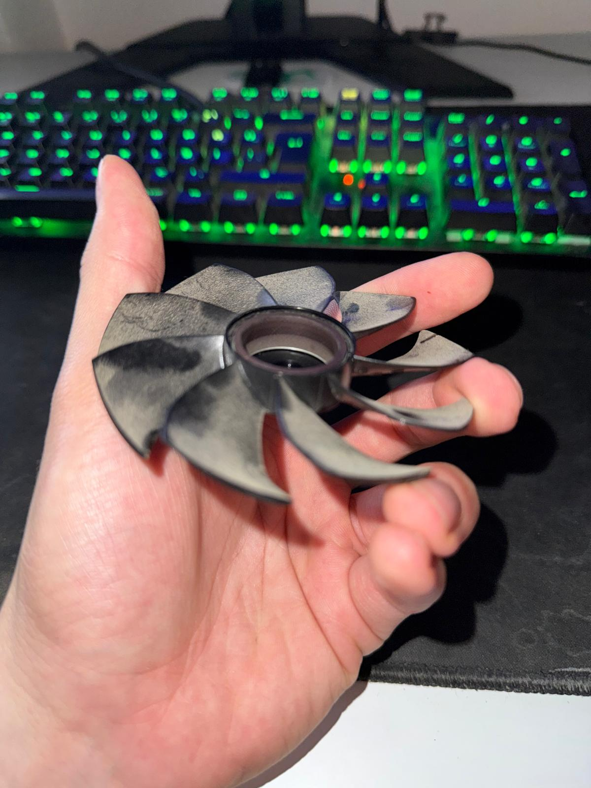

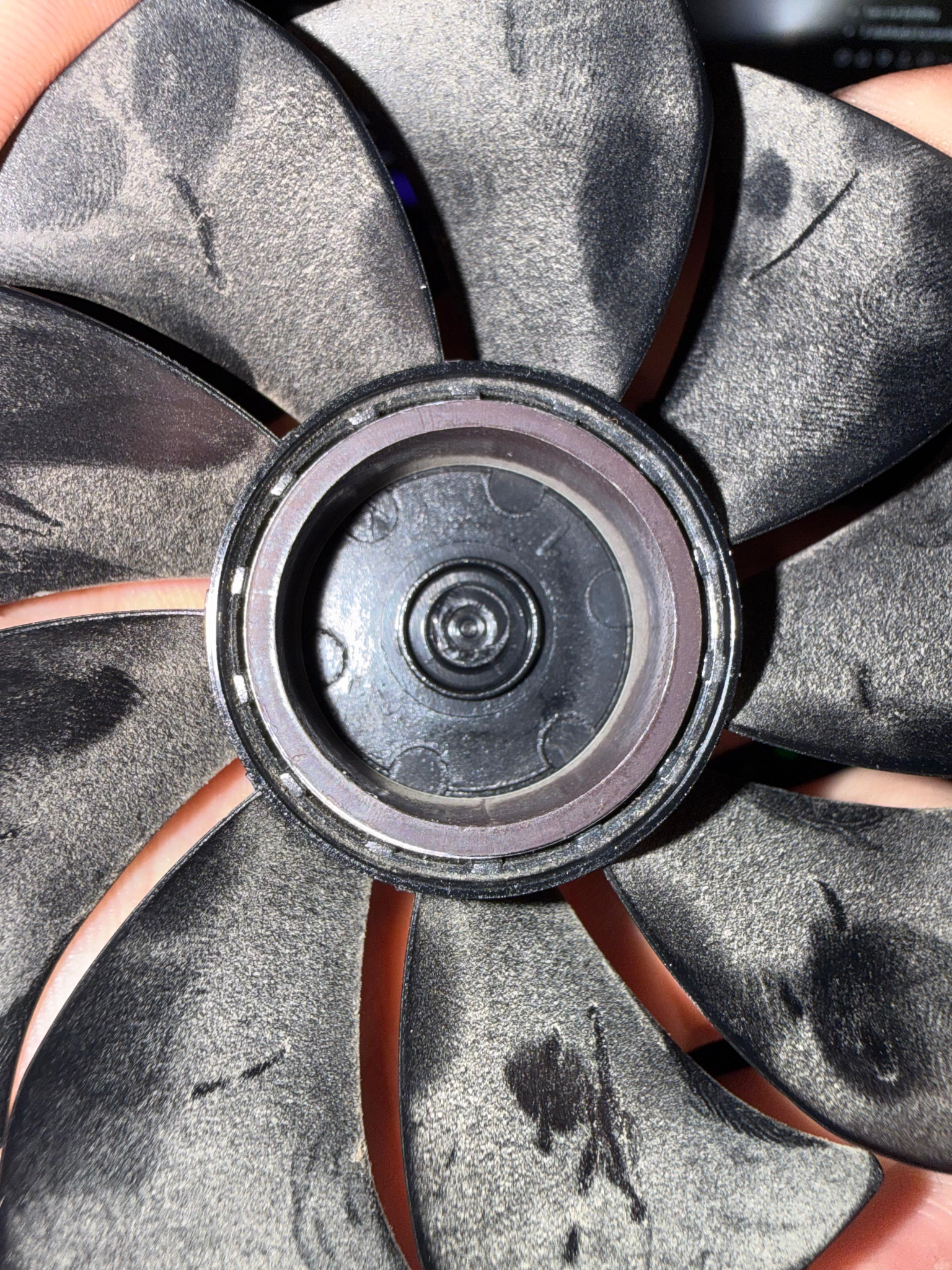

VGA GeForce RTX 3080 Ti XC3 model ekran kartımda kronik sorun olan fanlardan bir tanesi bozuldu. Türkiye'de internetten tedarik edebileceğim fan bulamadım motorda bir sorun yok gibi gözüküyor, fan parçası da elimde. Nasıl ve ne gibi çözümlerle kartımı düzeltebiliriz? Yardımlarınızı bekliyorum.
1. görselde ilk fan dönüyor gözüküyor. Ben mi yanlış görüyorum? Sizin fanın aynısını ben de internette bulamadım fakat şöyle bir video buldum. O fanı acaba yerine geri takmanız mümkün mü? Çünkü bu markanın fanı Türkiye'de satılmıyor. Benzer ölçülerde fan bulmaya çalışman lazım.

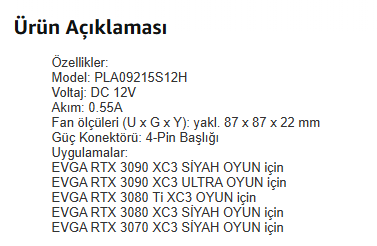

Bu özelliklere uygun ya da benzer fan bulman lazım.

Evet yurt dışında kolayca bulunuyor fakat Türkiye'de yok benim de gördüğüm 1. ve 3. fan dönüyor herhangi bir sorunu yok çıkan fanın güç kablosunu ekran kartından ayırdım 2 fanla da idare ediyor şu an için kasa fakat neden tüm fanları dönmesin ki diye +1 fan arıyorum veya 3'lü setini bulmam lazım bir şekilde yine de teşekkürler.

Bu ekran kartının kroniği olduğu için deshroud yapıyorlarmış custom soğutucu takıyorlarmış böyle bir şey yapabilirim belki veya ilk etapta yapıştırmayı deneyebilirim çünkü reddit globalde o şekilde de çözenler olmuş ama %80 yenisini almış fanın
