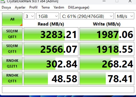

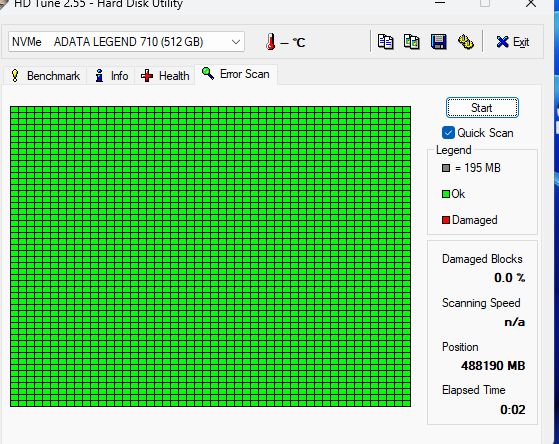

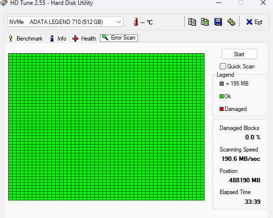

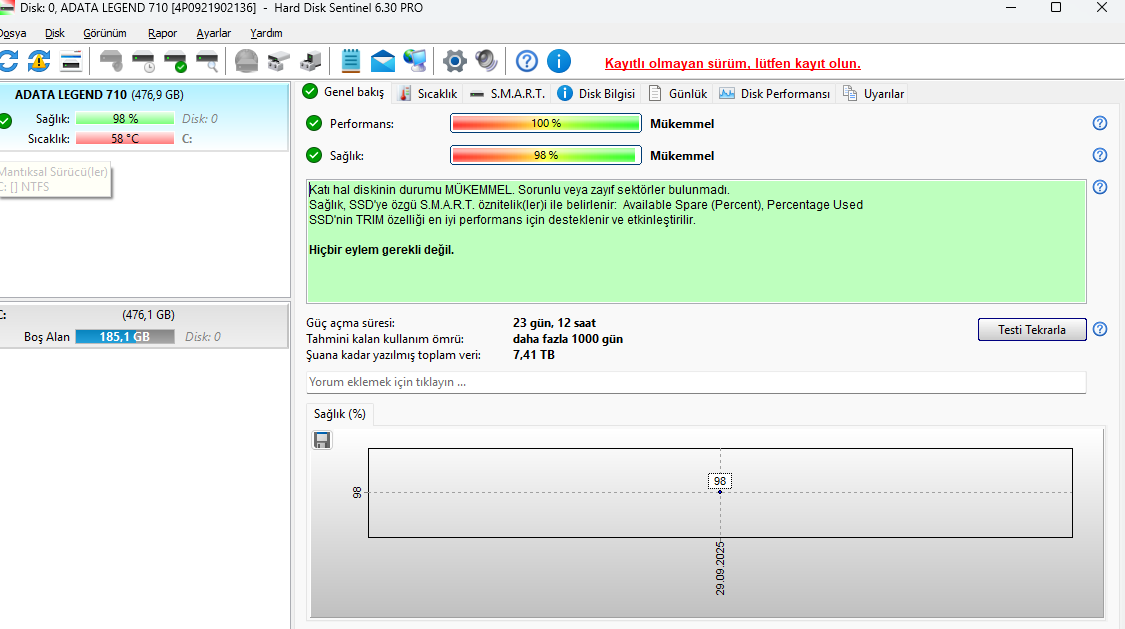

Arkadaşlar merhaba. Açıklama kısmına yüklediğim videoda da görebileceğiniz gibi bilgisayar normal çalışırken bir sorun olmuyor. Ancak M.2 SSD’nin yeşil ışığı yanıp sönerken, problem yaşandığında bu ışık tamamen duruyor ve bilgisayar donuyor.
Farklı oyunlara girdiğimde (örneğin Valorant, CS, Kingdom Come: Deliverance 2 oyunlarına girdiğim de oynamak istediğim de bu hatayı alıyorum) veya oyun indirdiğimde bilgisayar kilitleniyor. Bu durumda kasanın açma/kapama tuşuyla kapatıp açmazsam düzelmiyor. Gaming.Gen.Tr’den aldığım sistemi göndermemi istediler fakat 35 iş günü süreceğini söylediler. Bu nedenle buradan konu açmak istedim.
Sistem özelliklerim:
  • RTX 4070
  • Ryzen 5 7500F
  • 16 GB (2x8) DDR5 Lexar RAM
  • Adata Legend 710 M.2 SSD 512 GB
Kasanın sürekli açılıp kapanması zararlı olabilir mi diye ChatGPT’ye sorduğumda, ekran kartının VRAM’ine zarar verebileceğini öğrendim. Formatla çözülür mü emin değilim. Bu durumdan gerçekten sıkıldım, fikirlerinizi bekliyorum.

SSD'nin kendi uygulaması varsa oradan Firmware güncellemesi var mı bir bakın, varsa güncelleyin, format atıp diski biçimlendirmek bazen çözüm olabiliyor, aksi durumda ilk olarak farklı SSD denemek gerekiyor, onun sonucuna göre sistemde sorun olup olmadığına bakılır.
Okuma yazma testini birkaç defa çalıştırıp SSD sıcaklığına bakın, boşta 58 dereceyse yük altında aşırı ısınıyor olabilir.

Sıcaklıktan olsa neden bu olay 2 ay sonra çıksın ortaya hocam? 20-25 gündür var bu problem.
Ekstra olarak sizin dediğiniz olsa neden bilgisayarı kapatmaya çalıştığım da normal yatacağım zamanda, neden aynı şekil de donsun ve bilgisayar kapanmasın bilgisayar kapanınca yük altına girmiyor ki?
@20424
4-5 kez kapat aç yaptığım da kasanın düğmesinden düzeliyor ki, oyundan çıkana kadar sonra hiçbir problem olmuyor çık gir yaptığım da problemle karşılaşıyorum.
Ekstra olarak sizin dediğiniz olsa neden bilgisayarı kapatmaya çalıştığım da normal yatacağım zamanda, aynı şekil de donsun ve bilgisayar kapanmasın bilgisayar kapanınca yük altına girmiyor ki?
