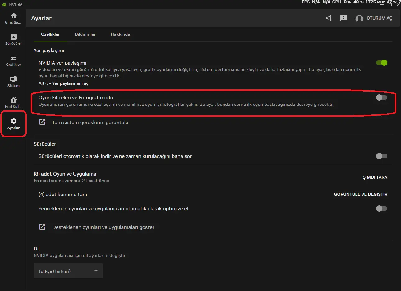

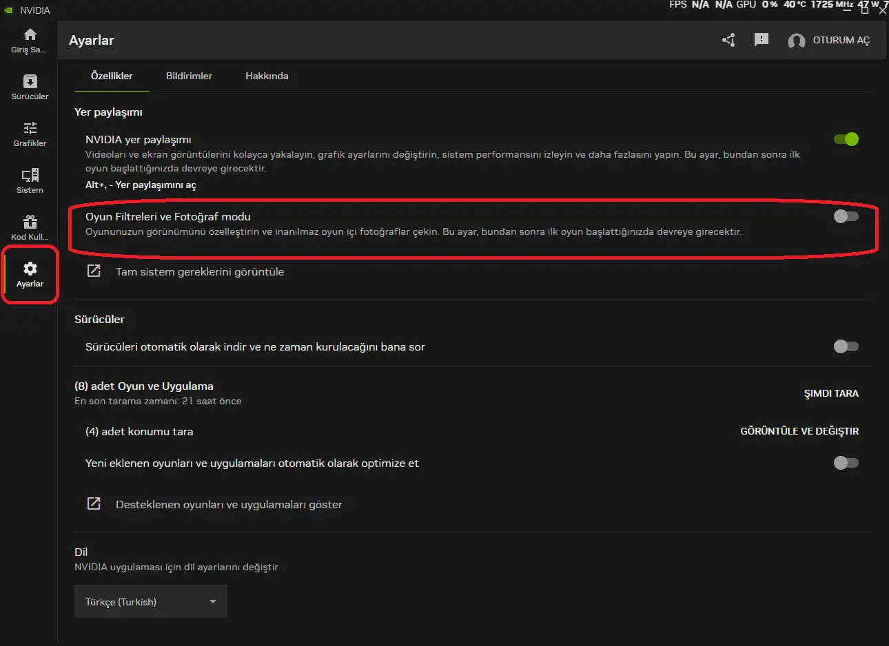

NVIDIA APP'de "Oyun Filtreleri ve Fotoğraf modu" kontrol eder misin ? Kapat ve bilgisayarı yeniden başlat.
Eki Görüntüle 115051
Bu kapalı en baştan beri teşekkür ederim.
