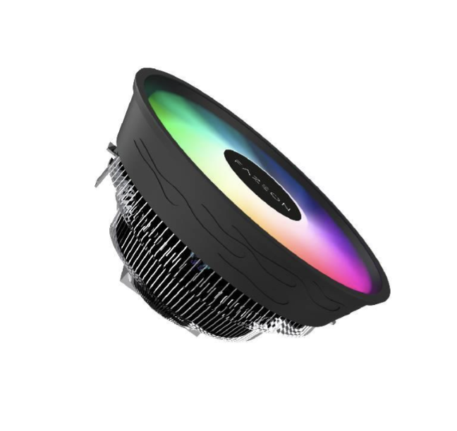

Önüme gelen her şeyi denedim. Yeni PC topladım RTX 5060 Ti 16 GB ekran kartlı. Monitör de değiştirdim ama işe yaramadı. Sadece bilgisi olanlar yazsın. Bu sorunu yaşayan bir sürü kişi var.
Sistem:
  • RTX 5060 Ti 16 GB.
  • RAM 32 GB.
  • Ryzen 5 7600.
  • A620E anakart.
@Ayhan Dönmez İtopya'dan aldım sistemi, orada toplattım.
Soğutucu Fazeon A11200LRA 12cm.
aldığım gibi ekran kartını taktım oyunları yükledim başka bir şeye dokunmadım
Soğutucu buysa eğer stok soğutucudan daha kötü performans vermesine şaşmamalı. Değiştirmelisiniz bunu en kısa sürede.
7500F-7600'ü bu tarz bir şeyle dizginlemek çok zor.
İtopya'dakilerin de işine geliyor, ağzını bıçak açmıyor oradakilerin. Ya 5600 CL48 RAM takarlar ya da Fazeon takarlar :D
Bütçe dahilinde bu tarz bir şeyler alabilirsin, hepsi iş görür. Ama Fazeon olmaz.
Bu da olur. Hepsi geçerli bu soğutucuların. 7500F/7600 için. Şu anki sonuç normal kullandığın soğutucuya göre, bir yanlışlık yok. @winkle0x

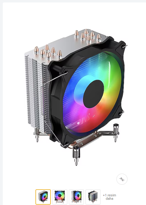

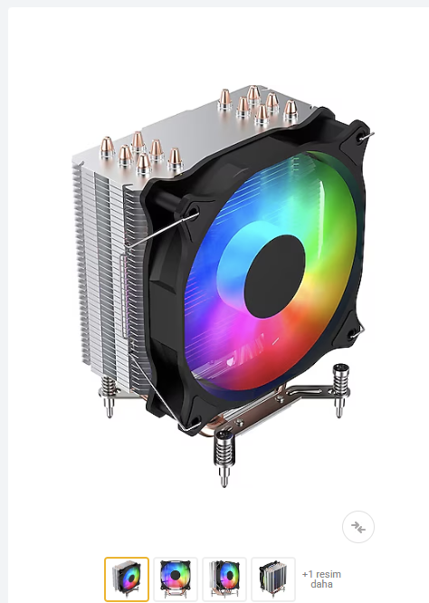

Anakart iyi değil ama iş görür, şu anki sıkıntın o değil. Soğutucu bu model iş görür, üzmez bu bütçede:
