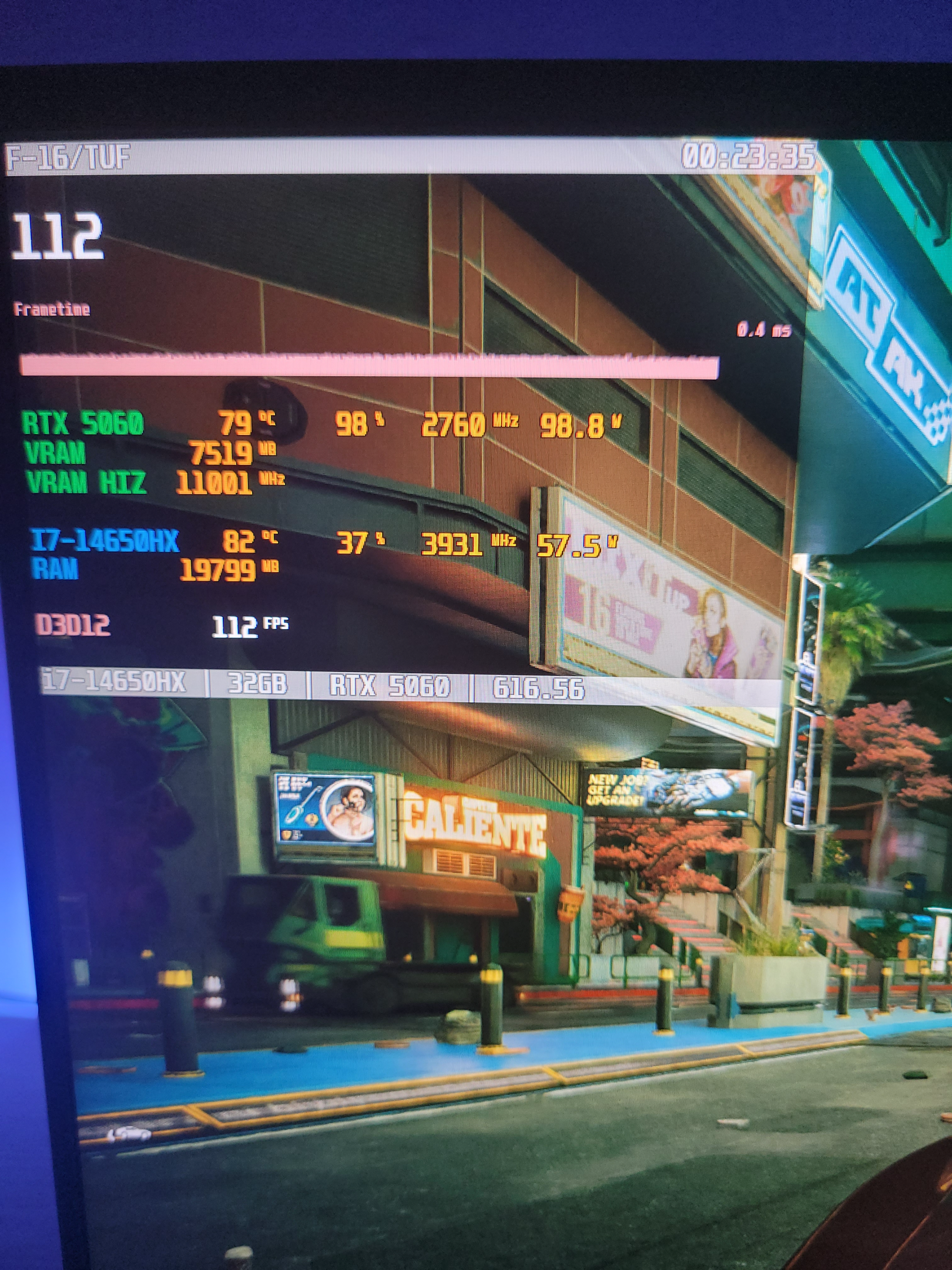

115 W 5060 TUF ama genelde 100W takılıyor, hiç 115 W çektiğini görmedim. G helper mevcut, Turbo mod sıcaklık limiti default 87 derece. +85 MHz Core clock, 300 MHz VRAM clock, 55 W limit işlemci ve watt limiti 115W.

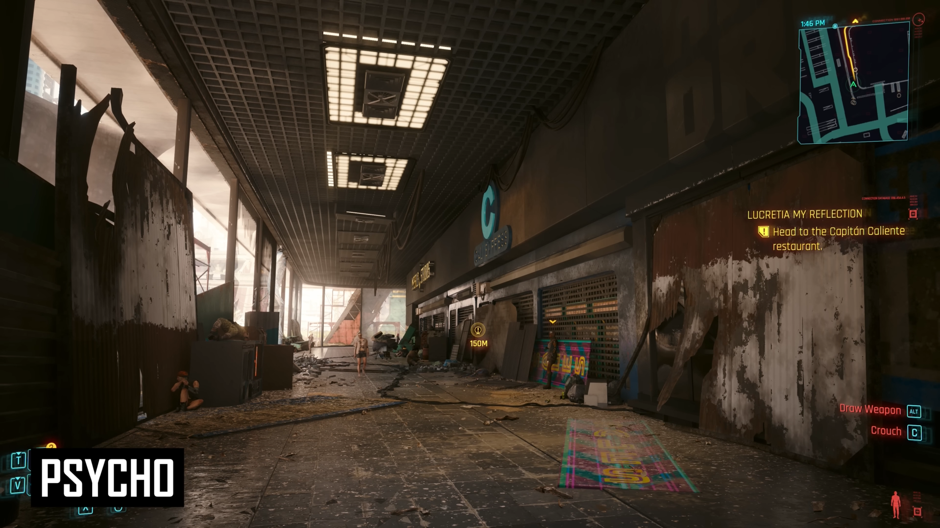

60 serisi kartla 2K'da 4K'da oyun oynanır. Oyunun optimizasyonu ve grafiklerine RT teknolojisine bağlı bu. GoW 2018 ve GoW Ragnarok gibi oyunlar 60 kartı için 2K fazlası ile müsait. Baz 50 FPS olursa Ragnarok ile 4K'da bile oynanabilir frame gen ile. Cyberpunk sadece vrame çok abaniyor bende düşürmemek ve düşürmek gereken grafikleri sormak için açtım konuyu. Kartım hakkında bilgi almak için değil.
@Unlishimaide, 720p tüplü monitör kartı dediğimi zannetmiyorum. 1080p diye belirttim.
1080p ile 1200p arasında ne kadar fark olacak? 1200p kartı değil demişsin, benim görme organımda sorun varsa, senin de başka yerlerde olması mümkün.

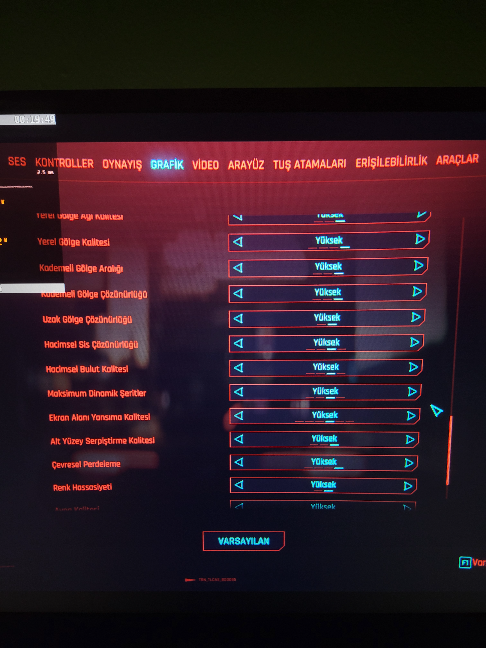

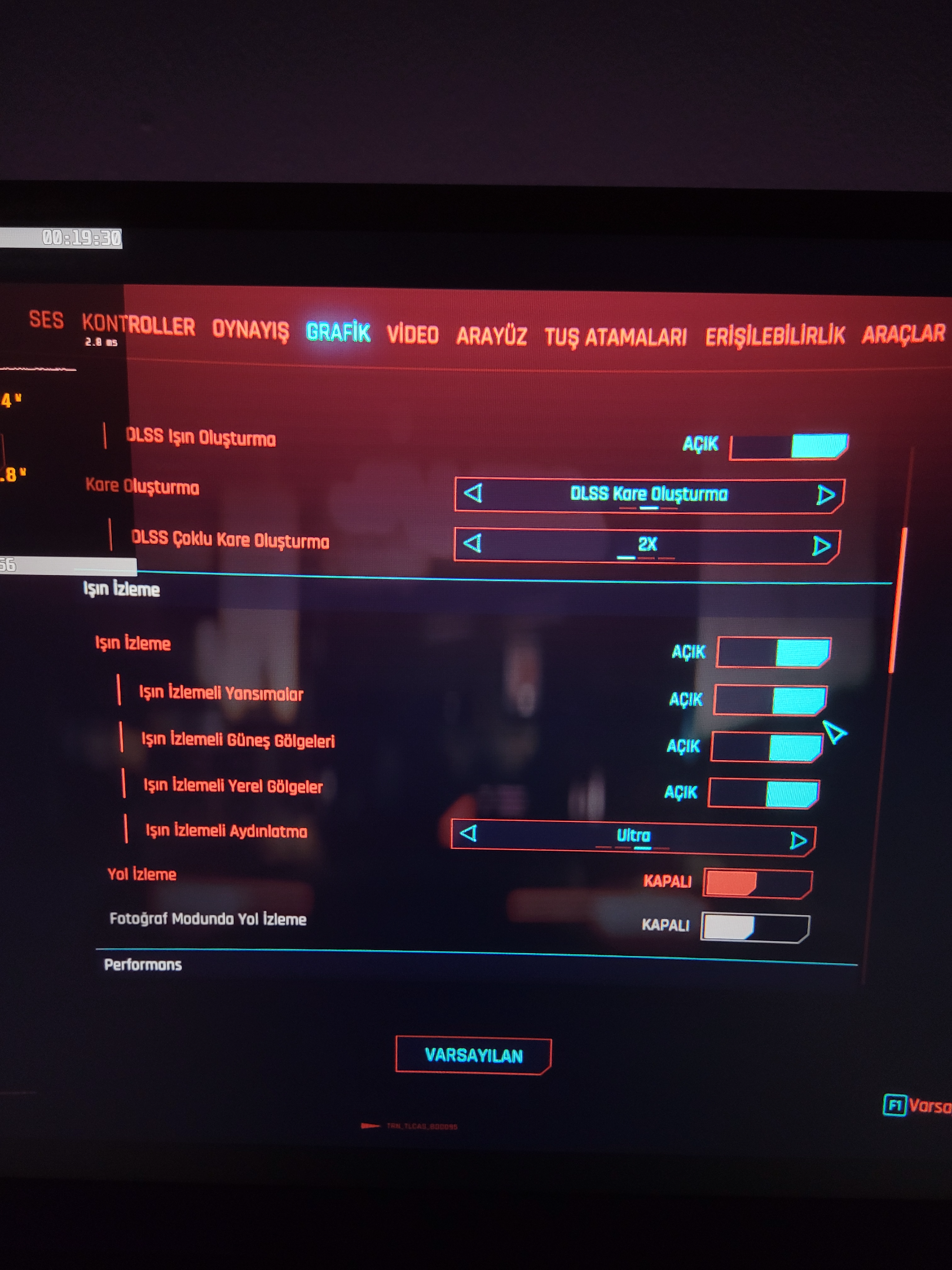

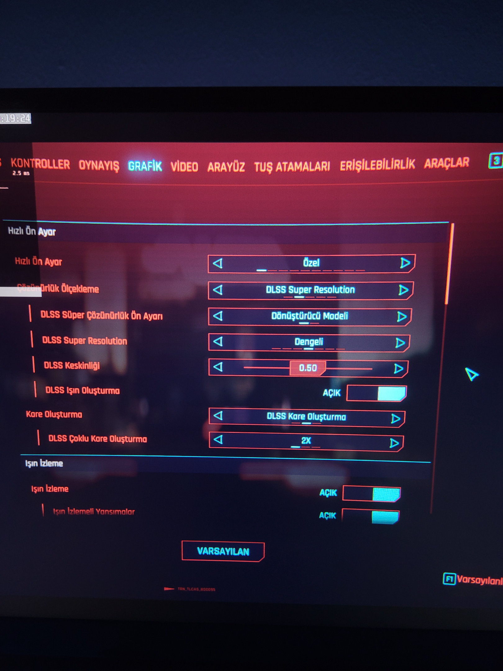

Ayarları yüksek yapıp ve RT'ye ait tüm özellikler açık şekilde DLSS dengeli ile daha önce kasan VRAM takılan noktaya araçla geldim; şu an bir sorun yok gibi.
Başta DLSS kalite yapmıştım, sadece yansımaları açmıştım ama DLSS dengeli ile ve RT kalan şeyler açık iken VRAM kurtarıyor gibi hocam.
Kurtarmazsa güneş ve yerel gölgeleri kapatırım, sağ olun.
Edit, sadece yansıma RT yaptım. Ara ara bölgeye bağlı FPS, VRAM dolmasa da düşüyordu; tekrar 200'lerden 50'lere.

RT gunes ve lokal golgeler, Ultra'da olan RT aydinlatma ayari yaninda hicbir sey. Cok buyuk FPS icen ve FPS icmesi icin de hic sebep olmayan bir ayar kendisi.
Ben direkt feragat edin derim ancak karar sizin. Medium ustunde RT aydinlatma ayari pek de fark gostermiyor, buyuk farki PT'ye atlamak yapiyor bu oyunda RTGI Medium sonrasinda. Bunun disinda RT yansimalar acikken High SSR'a gerek yok, Medium yapabilirsiniz.
Bu oyunun optimizasyonu gayet iyi ancak siz maalesef cok ucuk ayarlar kullandiginiz icin gayet guzel performans alabilecekken kendi ayaginiza sikar gibi oluyorsunuz. Sadece RTGI ayarini kapayarak bile performansinizi ikiye katlayabileceginize ve yoklugunu oyunu oynarken pek de fark etmeyeceginize emin gibi bir seyim ornegin.
RTGI'yi kapatıp her şeyi ultra ve DLAA MFG 4x ile oynadım 5 saat falan. 30 saatim var, maalesef RTGI tadı vermiyor.
Oncelikle, cok fazla FG kullaniyorsunuz. 4x MFG'nin VRAM kullanimina etkisi gozle gorulur olur, kaldi ki o GPU ile bu oyunda RT icermeyen Ultra preset ile cok rahat 60+ gorebilmeniz lazim. Bunun ustune 2x FG actiginizda gayet yeterli bir deneyim olmali, hem akicilik, hem VRAM'e etkisi, hem de input lag acisindan.
Ikincisi, bu oyunda RTGI'in etkisi cidden buyuk degil. Oyunun RT'siz isiklandirmasi oldukca guzel, hatta bazi yerlerde artistlerin orijinal gorusune daha uygun duruyor. Cidden farkini hissedebileceginiz uc senaryo sayisi elin parmagini gecmeyecektir.
Beklentileri kontrolde tutmak lazim. Yanlisim yoksa o GPU'nun masaustu karsiligi 6600 XT/6700 civari bir seydi. Bunlarin ustune 8GB VRAM engeli de onumuzde tabii. Her seyin ustune bir de 1200p ekran...

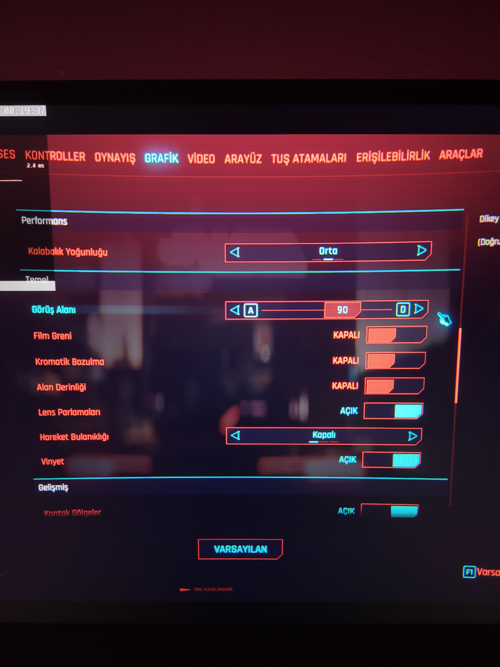

1200p ekran her turlu bence DLAA ile oynayabilmeyi gozden cikartiyor o GPU ile. Sahsen Transformer model ile DLSS Q acardim. Sonra RTGI ve RT golgeleri kapatip, sadece RT yansimalar acardim. Diger ayarlara da ufak el atardim onceki mesajimda dedigim gibi. Mutlu mesut oynardim herhalde, nasilsa CPU da guclu, Crowd Density de acardim biraz.
Hadi butun RT ayarlarini acabilmek ve ustune MFG acabilmek icin yeterli VRAM'imiz olsaydi, bu sefer de direkt GPU'nun gucune takiliyoruz. Ya DLSS Q altina dusmemiz gerekiyor (ki 1080p/1200p'de bence ideal degil) ya da cok kotu gecikme degerlerine razi olmamiz lazim.
Bu dediklerimin de fikrinizi degistirecegini dusunmuyorum ancak fikir alisverisi iyidir. Iyi oyunlar dilerim.
