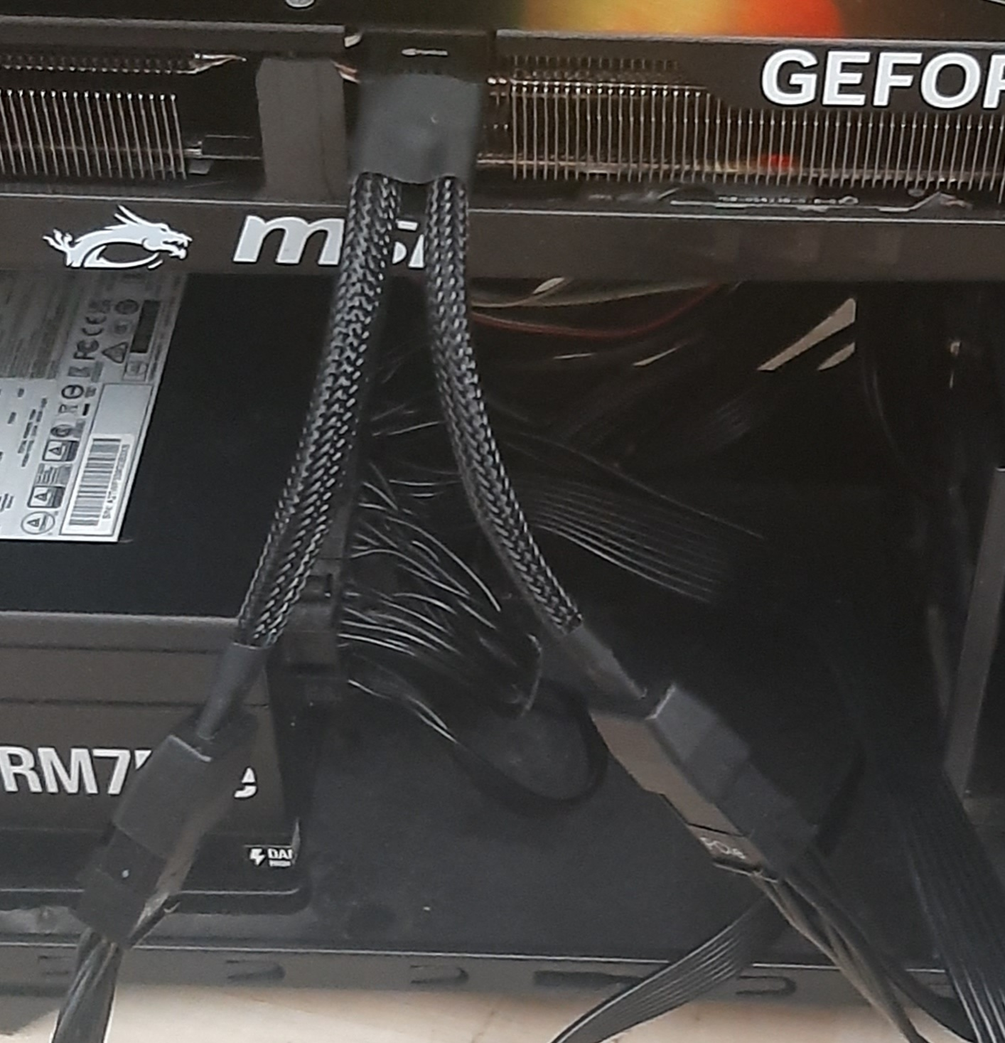

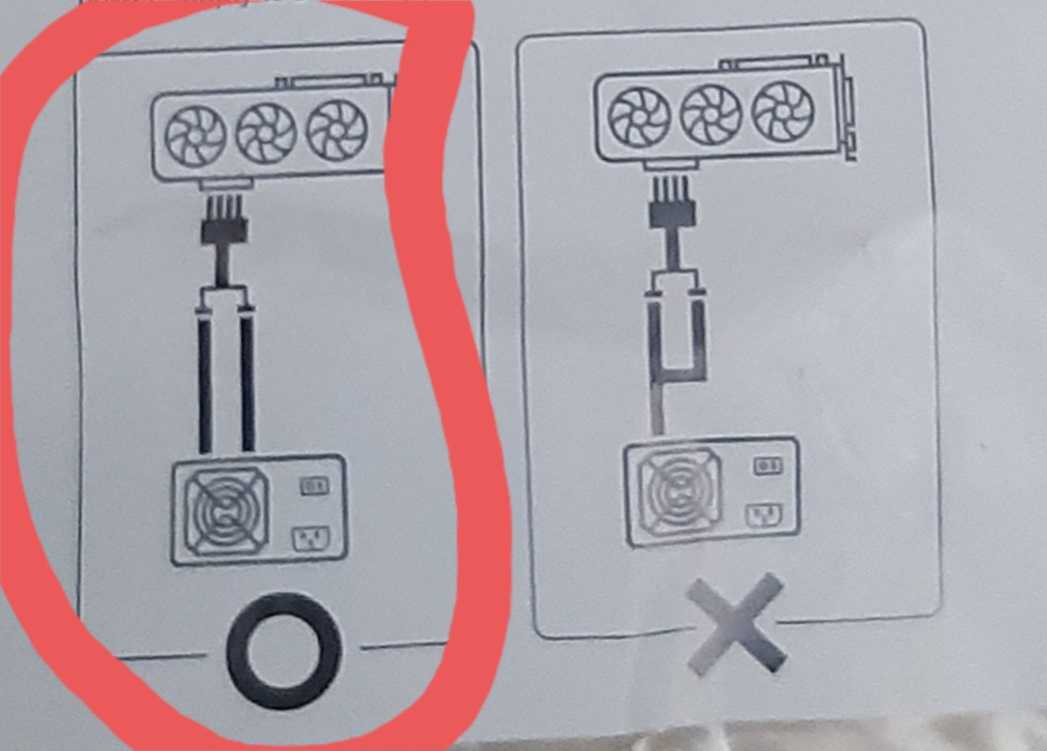

PSU tarafına 2 tane PCI-e kablosu takılı tek tarafa takmadım doğru yaptım mı?

Solda ki gibi uyguladım psu tarafına 2 tane pcıe kablosu gidiyor
Solda ki gibi uyguladım PSU tarafına 2 tane PCI-e kablosu gidiyor
