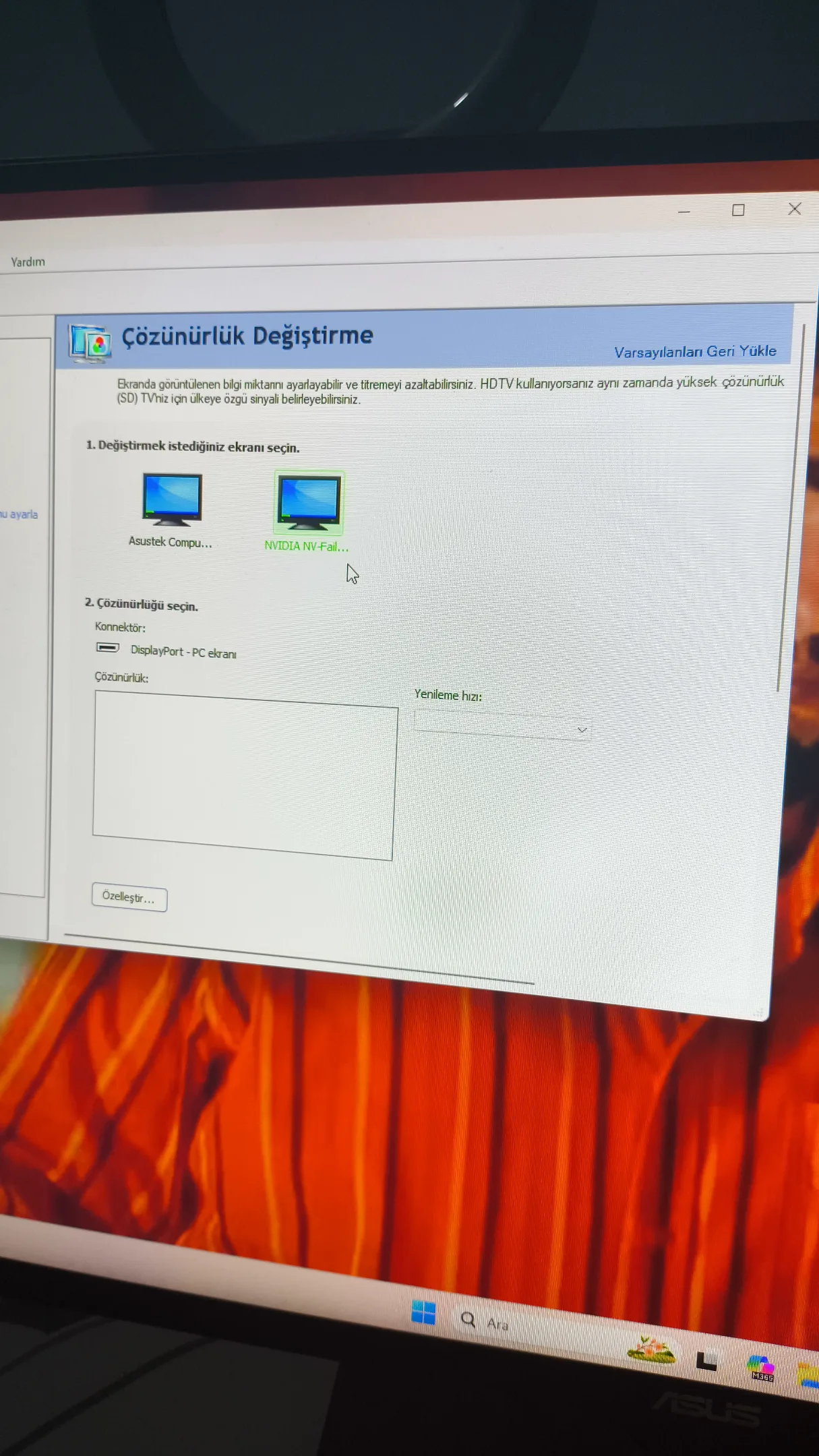

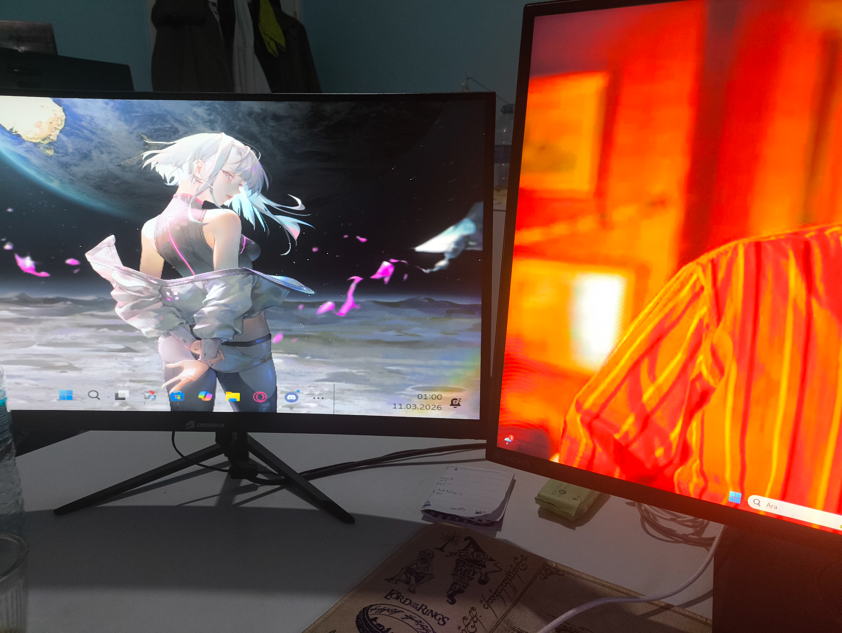

ASUS GeForce RTX 5070 Prime ekran kartım için yayınlanan son NVIDIA güncellemesini yaptıktan sonra ciddi bir sorunla karşılaştım. Güncelleme öncesinde 6 aydır sorunsuz kullandığım çift monitörlü kurulumumda, ikinci monitörün çözünürlüğü bozuldu ve Windows görüntü ayarları kısmında monitöre dair hiçbir seçenek görünmemeye başladı.
Sistemde "NV - Failsafe" hatası alıyorum. Sorunu çözmek için şu adımları denedim ancak sonuç değişmedi:

Evet yeniden nvidia driveri kurdum, ama bu sefer farklı bir Web Sitesinden indirdim ama yine aynı sorun oldu, bir tavsiyeniz var mı? Güvenli mod'da 2. Monitörüm 180 Hz akıcı şekilde çalışıyor ama normal kullanım da ekranımı kullanamıyorum. NV-Fail safe mod da kalmaya devam ediyor.
