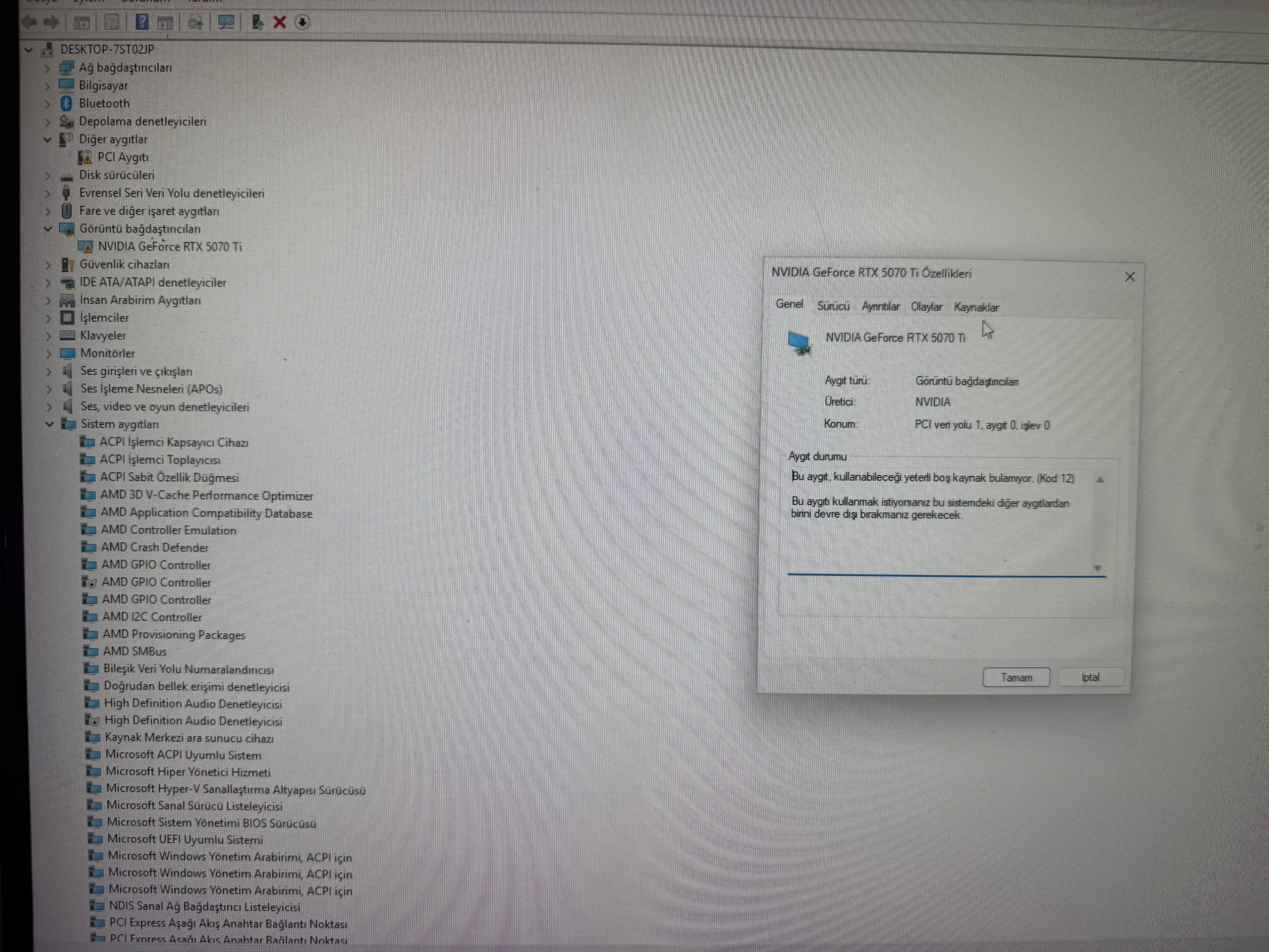

Yeni aldığım sistemde garip bir sorun yaşıyorum. Eğer monitörü anakarta takıp çalıştırırsam ekran kartı sürücüsü geliyor ama monitörü ekran kartına takarsam sürücü gelmiyor (Ekran kartı HWiNFO'da çalışmıyor olarak gözüküyor, verileri yok.) ve aygıt yöneticisinde "Bu aygıt, kullanabileceği yeterli boş kaynak bulamıyor. (Kod 12) Bu aygıtı kullanmak istiyorsanız bu sistemdeki diğer aygıtlardan birini devre dışı bırakmanız gerekecek" yazıyor.

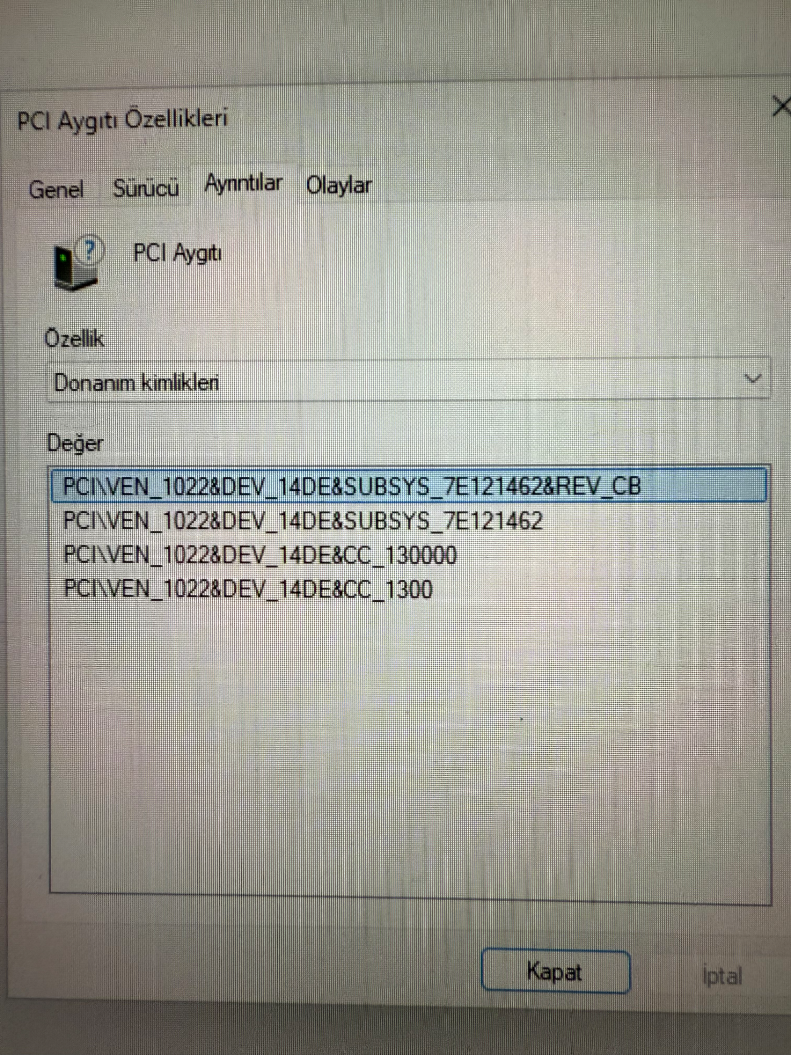

Sistemde eksik bir sürücü var PCI aygıtı olarak yazıyor. Onun donanım kimliğini paylaşır mısınız?
Bir de yonga seti sürücüsü yüklediniz mi?

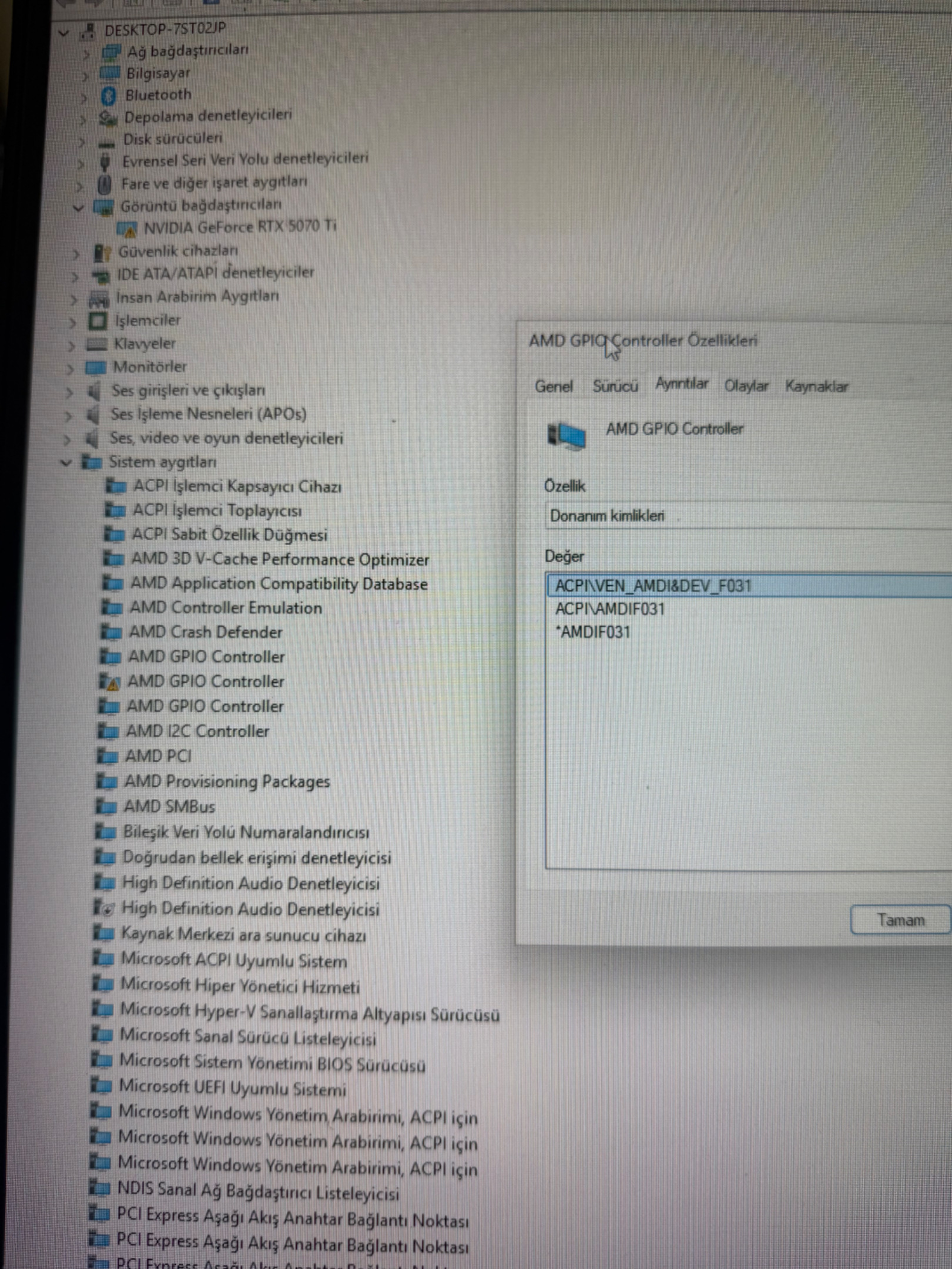

Evet, siz dedikten sonra emin olmak adına tekrardan chipset kurulumu yaptım PCI cihazı kayboldu ama AMD GPIO controllerde uyarı var. Görselde onu da ekledim.

Genel kısmındaki uyarı nedir?
Ayrıca yüklü NVIDIA sürücü sürümü nedir?

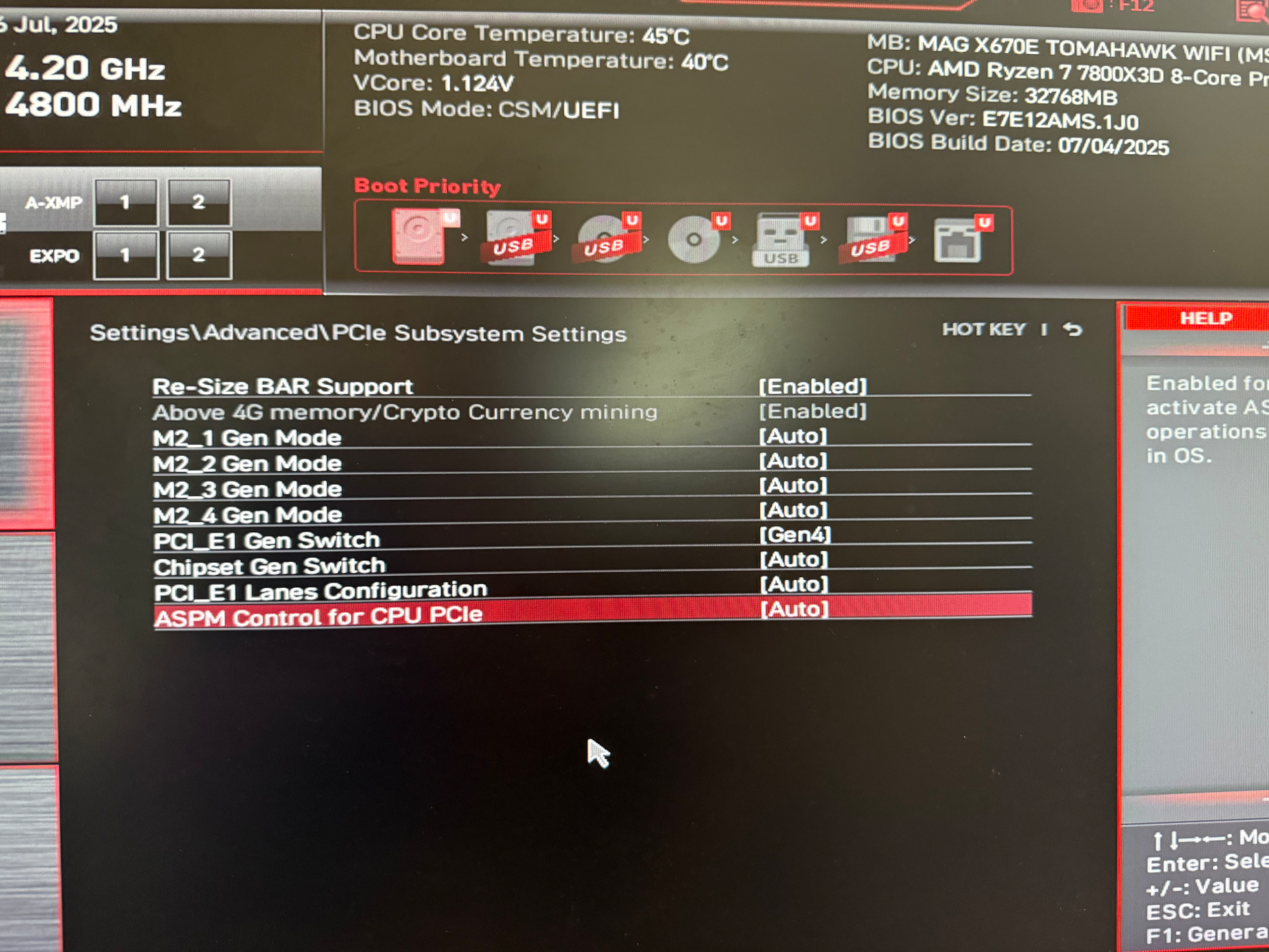

BIOS'tan PCI-e 16_2 portu varsa bunun ayarını Auto yerine 1X yapar mısın?
Böyle bir ayar yoksa diğer PCIe ayarlarını paylaşır mısın?
