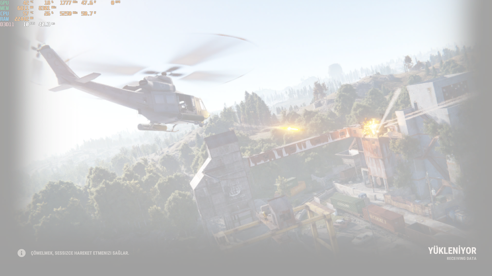

1 saattir uğraşıyorum, en düşük ayarlarda açıyorum, yine olmuyor. Her şey yükleniyor, receiving data kısmında kilitleniyor.

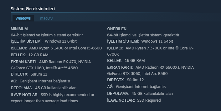

Sistemde kaç GB RAM var? Rust 32GB RAM altında böyle şeyler yapıyor da, zar zor oynanıyor.
32 GB RAM var, 8 GB da VRAM'e sahibim ama sorun bunlarda değil; ayarlar en düşükteyken bile VRAM'i sonuna kadar kullanıyor. Ayrıca 8 GB VRAM ve 16 GB RAM'i olan arkadaşım bana yayın açarak çok rahat oynayabiliyor bu oyunu.
Sistemin tüm özellikleri ne? Ayrıca Rust SSD'de mi kurulu yoksa HDD'de mi?
SSD'ye kurulu Ryzen 5 7500F, RTX 3050 8 GB, 32 GB 6000 MHz RAM sistem bu şekilde

Hocam, arkadaşınızın sorunsuz oynadığı sunucuya siz de girebiliyor musunuz, yoksa denediğiniz tüm sunucularda mı takılıyor? Bir de kilitlenince oyun ‘yanıt vermiyor’ durumuna mı geçiyor, bağlantı hatası mı gösteriyor?
Takılmanın hemen ardından Rust'ın kurulu olduğu klasördeki output_log.txt dosyasının sonundaki hata satırlarına bakabilir misiniz? Steam'de Rust'a sağ tık → Yönet → Yerel dosyalara göz at yoluyla klasöre ulaşabilirsiniz. Dosyanın tamamı yerine ilgili hata bölümünü, kullanıcı adı/IP gibi kişisel bilgileri gizleyerek paylaşın. Böylece yalnızca RAM veya VRAM kullanımına bakıp neden tahmin etmek yerine hatayı daraltabiliriz.
