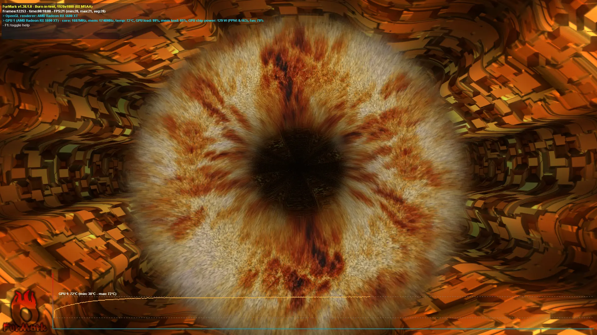

Sıcaklıklarınız oldukça yüksek özellikle ekran kartınızın. Voltaj ve güç değerleri olması gerekenden düşük görünüyor fakat OCCT pek kullanmadığım için bilemiyorum belki program en fazla bu kadar zorluyordur. Rica etsem 8x MSAA açık RUN modunda Furmark çalıştırıp sonuçları paylaşır mısınız, 3-4 dakika yeterli bir süre olur. O esnada MSI Afterburner veya HWMonitor ile voltajı da takip ederseniz güzel olur.
Test esnasında kapanma yaşarsanız testi tekrar başlatın ve gözünüz Hotspot sıcaklığında olsun, tekrar kapandığında sıcaklığın kaç derecelerde olduğunu bilmek bir sonuca varmamızı kolaylaştırabilir.
Ek olarak fotoğrafta gösterdiğiniz Shield olarak isimlendirilen parçada yaşanan durum için korkmanıza gerek yok. Gayet olası bir durum, kalitesiz malzeme kullanımı veya oksitlenme olabilir. O dirençte bir parçanın renk değiştirecek kadar ısınmasını sağlayacak birkaçak durumunda sisteminizden hatta belki sizden dahi bir haber alamazdık :)

FurMark 10 dakikalık test sonucu da bu şekilde.

İlk aldığım 7900 XTX kartında Kernel Power sorunuyla karşılamıştım 1 hafta sonra falan. Oyunlarda ve OCCT kart testinde kapanmalar oluyordu, kart arızalıymış.
Sizde de kart arızalı gözüküyor, PSU testi geçiyor diyorsunuz, sistem yük altına girdiğinde oyundayken vs kapanıyor; Kart arızalı, garantiye gönderin ya da yeni aldıysanız iade/değişim talep edin.
