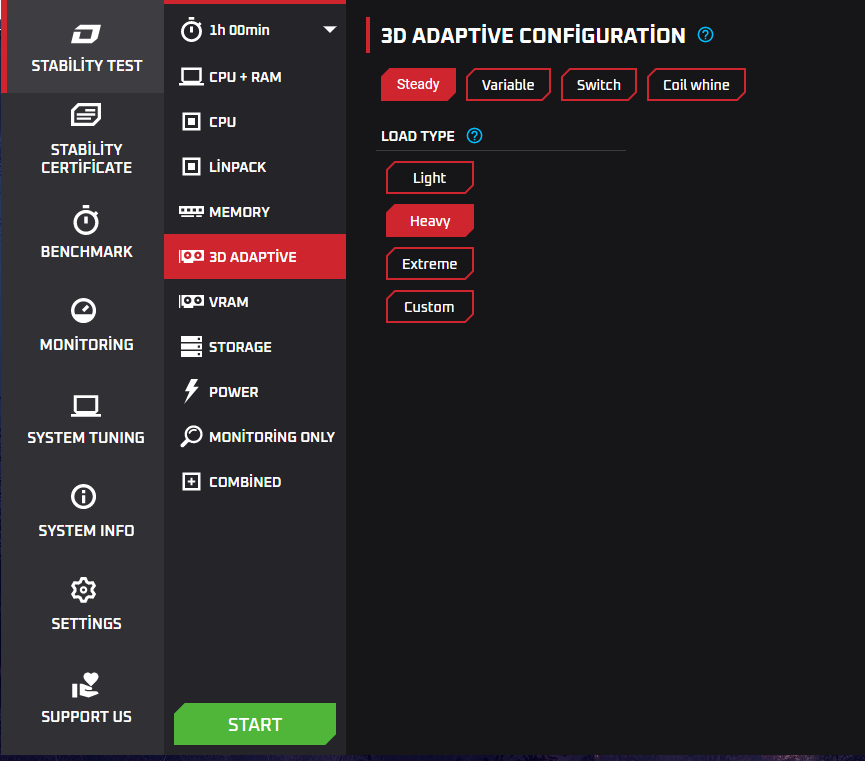

OCCT ile bütün hepsine ayrı ayrı stres testi yapmanı öneririm. CPU+RAM, Memory 3D Adaptive + VRAM testi yap. 5 dakika civarı olsun.
Bu da olmazsa CMOS pilini çıkartıp 1 dakika bekleyerek BIOS ayarlarını sıfırla (BIOS'ta yanlışlık yapıldıysa).

OCCT ile bütün hepsine ayrı ayrı stres testi yapmanı öneririm. CPU+RAM, Memory 3D adaptive + VRAM testi yap. 5 dakika civarı olsun.

Bu da olmazsa yazılımsal sıkıntı diye düşünüyorum. Artık bu da olmazsa: https://eksisozluk.com/entry/21321007
Hocam hangi testi açarsam açayım çok sağlam kasma girdi çok uzun tutmadım işlemci çok ısındı birazdan kasayı açıp tak çıkar yapacağım bileşenlere baktım olmadı termal macun yenileyeceğim baktım o da olmadı dediğiniz gibi format mecbur

CPU+RAM
3D adaptive
Bu da VRAM
