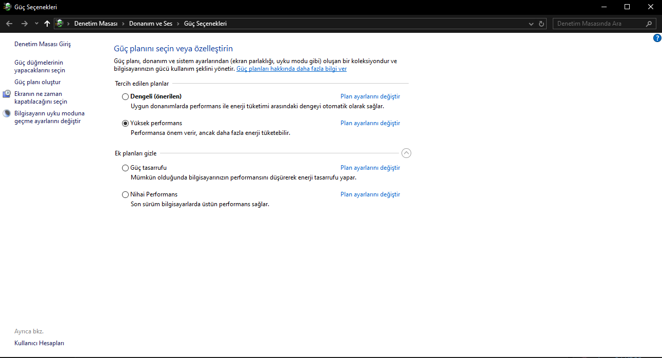

Sıcaklık sorunu var mı? Bahsetmemişsin. Oyunda MSI Afterburner açarak kontrol et. CrystalDiskInfo ile disk sağlığını kontrol et. Basit şeyler ama etkisi oluyor. Güç planından yüksek performans etkinleştirmeni öneririm, yanlışlıkla dengeli moda aldıysan.Hocam 5 senelik sistemde ilk defa böyle bir durum yaşıyorum bununla ilgisi yoktur herhalde çünkü önceden sıkıntısız oynuyordum.

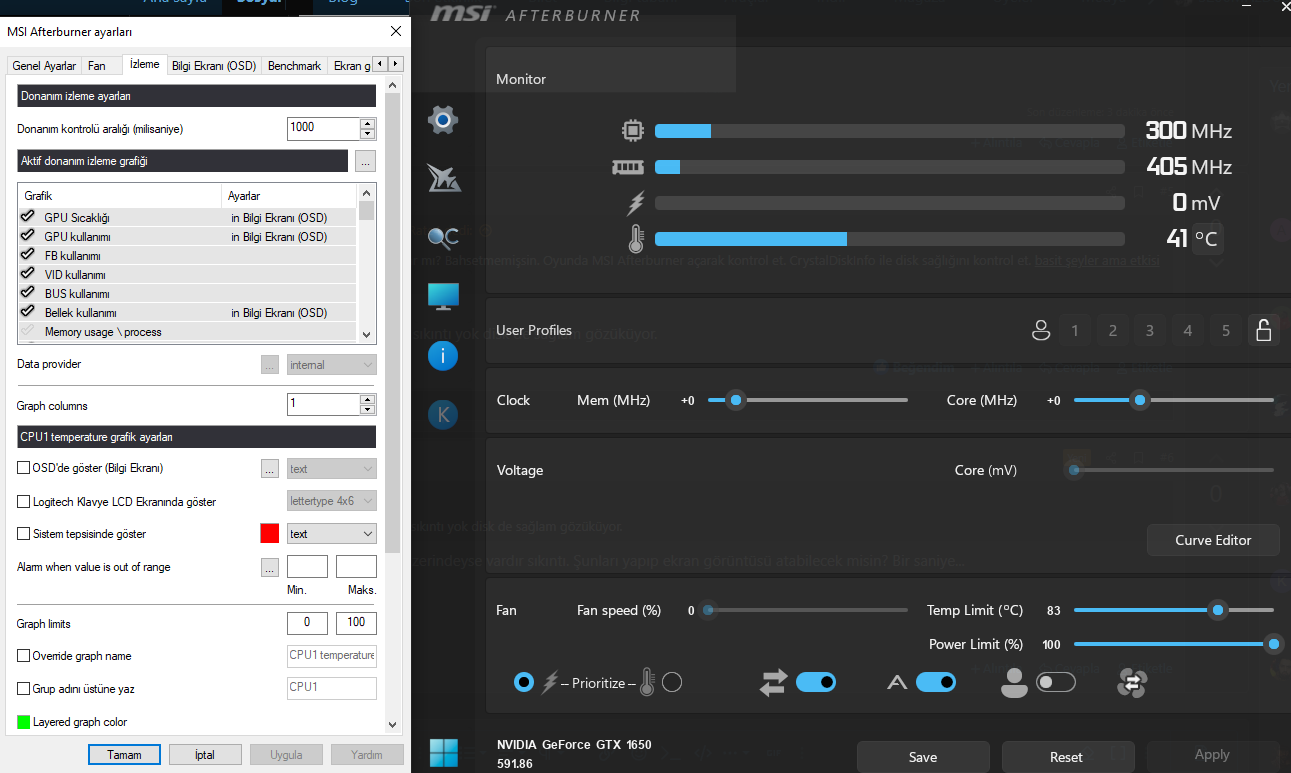

GPU, 80 derece üzerindeyse vardır sıkıntı. Şunları yapıp ekran görüntüsü atabilecek misin? Ayarlar > İzleme sekmesine gel orada bütün sıcaklık, hız (frekans) ve FPS değerlerini OSD'de göster. Altta görünüyor o tiklenecek. Sonra SS at.Hocam sıcaklıkta sıkıntı yok disk de sağlam gözüküyor.

GPU, 80 derece üzerindeyse vardır sıkıntı. Şunları yapıp ekran görüntüsü atabilecek misin? Ayarlar > izleme sekmesine gel orada bütün sıcaklık, hız (frekans) ve FPS değerlerini OSD'de göster. Altta görünüyor o tiklenecek. Sonra SS at.
Eki Görüntüle 235334

Yine de Afterburner değerlerini SS at.
Böyle bir açıklama olamazmetrik sistemle açıkla CrystalDiskInfo açınca disk sağlığı % kaç?
Hocam en üstteki sıcaklık arkada oyun açıktı bu arada. Güç planı yüksek performansa aldım özel moddaydı sadece bu oyunda değil tüm oyunlarda böyle RAM apacher panther 3200 anakart ASUS Prime A320M-F disk sağlığı %89 gösteriyor.
