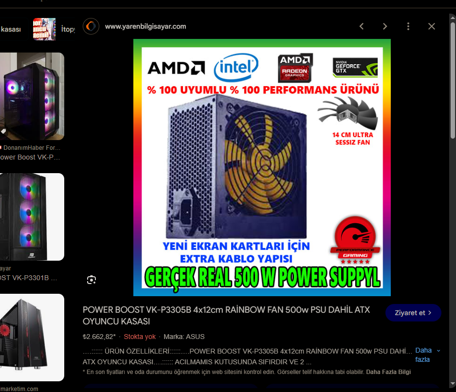

Valla kasa o kadar kötü ki mesela psu 500W bunlara gücüde yetmezmiş gibi geldi.
500W uç ama yeterli.
5600 undervolt sonrası 70W falan çekecek. Ekran kartınız 150 çekiyor diyelim, hadi çıtır undervolt falan yaptınız 110 arası geziyor. 100W da ssd, ram, anakart, genel kayıp ve verimsizlik desek toplam 320W. 350W diyelim kafamız iyicene rahat olsun bu sefer zaten max gücün %70'ini buluyorsunuz. Eğer ki PSU kaliteli ise bu türlü bir yükü kaldırabilir sorun olmaz, ama çan çin çon c4 psu ise %50 üstüne çıkılmasını önermiyorum.

Vallahi kasa o kadar kötü ki mesela PSU 500W bunlara gücüde yetmezmiş gibi geldi.
550W PSU 5600 ve RX 6800'ü çalıştırmıştı. 500W yetersiz kalabilir. Eğer onu da yenilerim derseniz: https://www.hepsiburada.com/corsair...ze-guc-kaynagi-cp-9020279-eu-pm-HBC00005YE00I

O bilgisayarı açarken terör soruşturması da açılıyor mu potansiyel bombalamadan ötürü? Gerçek real 500W power suppyl boru değil çünkü...
Yeni PSU gerekir.
