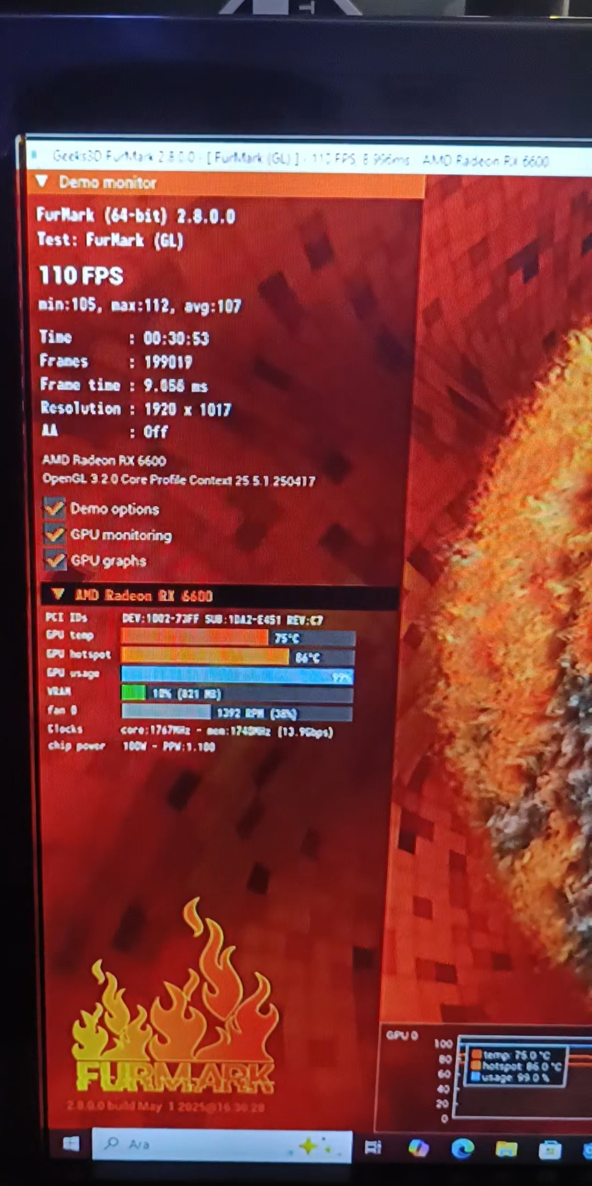

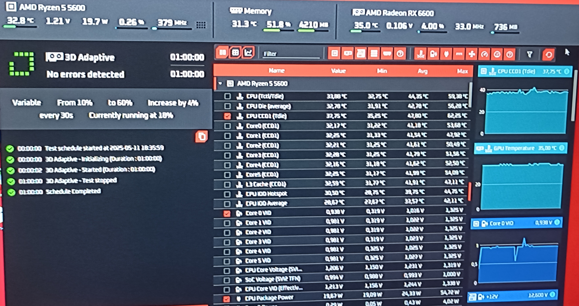

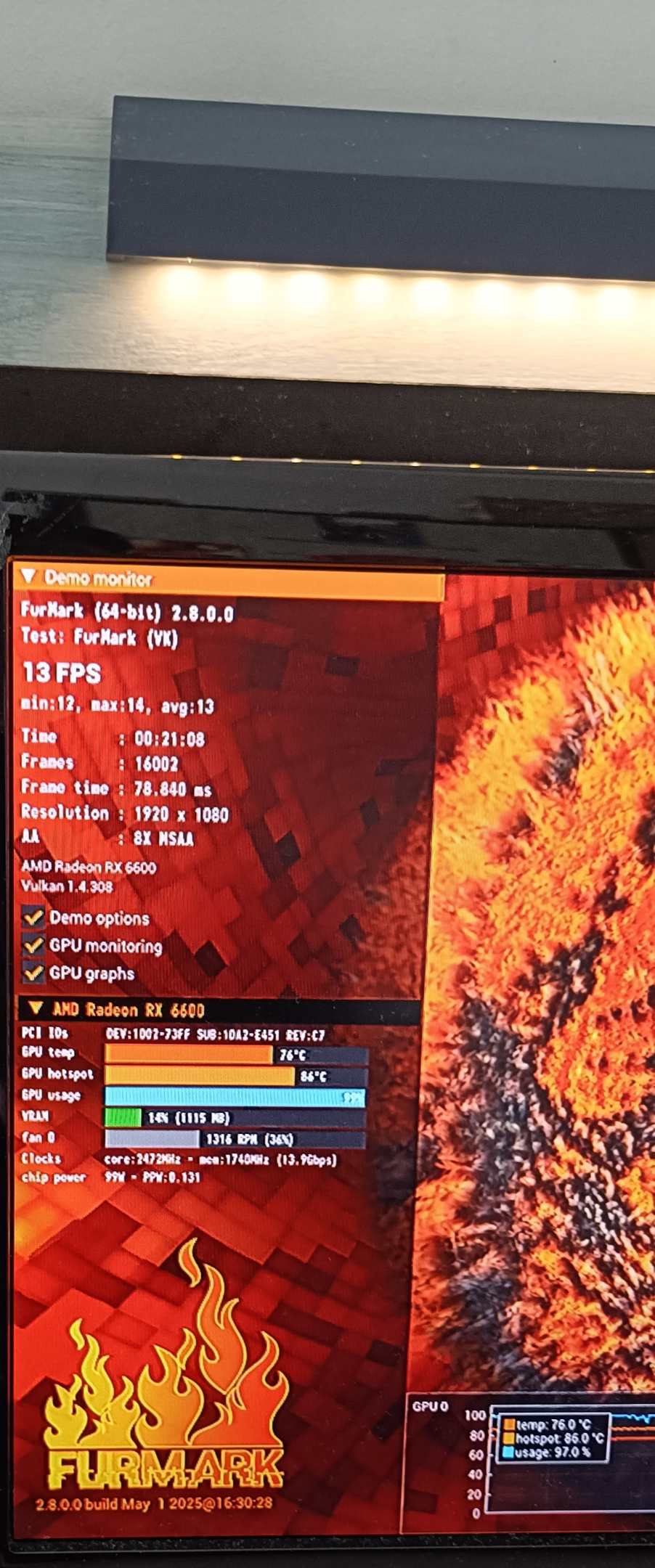

Garip bir mesele işlemcim Ryzen 5 5600 bugün Fortnite girdiğimde drop yemedim 110 135 arası gezindi evet FPS gene düşüktü ama drop yemedim CS2 de ise bugün düşük ayarlarda 380FPS aldım ancak anlık 170 fpslere düşüşler oluyordu her şey şu an RAM'e bağlı gözüküyor eğer bir şey fark etmezse RX 6700 XT alacağım ancak sizin arkınızında drop yediğinizi söyledikten sonra NVIDIA düşünmüyor değilim belki de CS de bir sorun vardır bir sil yükle yapacağım Valorant'ta falanda deneyeceğim RX 6700 XT 8K RTX 4060 12K gelde NVIDIA al şimdi.
    93,4 KB · Görüntüleme: 73
    201,1 KB · Görüntüleme: 66
    247,8 KB · Görüntüleme: 70
