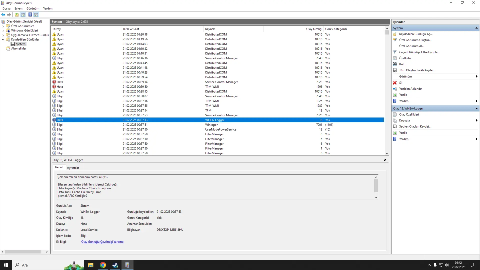

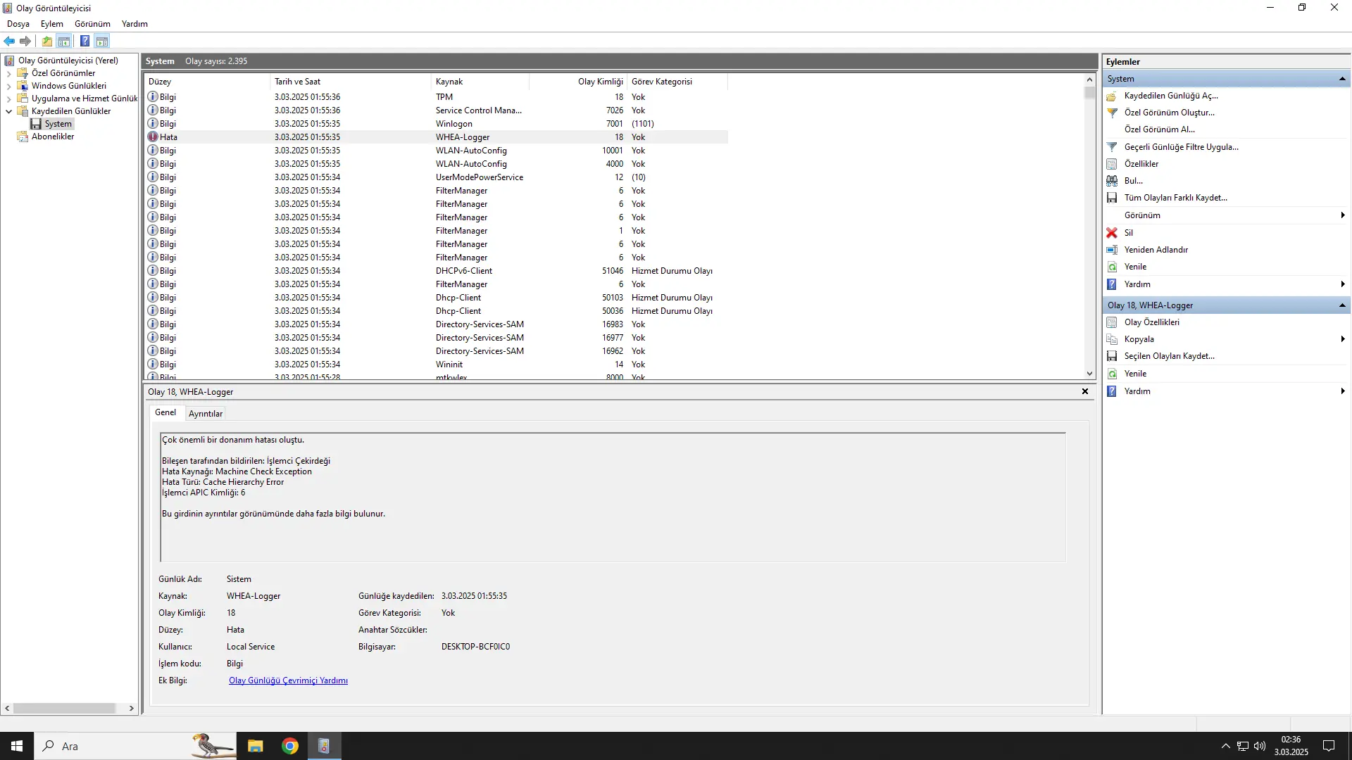

@Recep Baltaş Bu sorun artık bana kafayı yedircek paraya kıydım gittim yeni anakart aldım yeni RAM aldım ama 2 gün sonra yine aynı reset atma ile karşılaşdım daha önceki hatada işlemci apic kimliği: 0 hatası yazıyordu bu seferki hata yine whea logger 18 olması rahmen bu seferki hatada işlemci apic kimliği: 6 yazıyor artık tek sorun işlemci ile ekran kartı kaldı ama bundan sonra AMD işlemci ve AMD tabanlı ekran kartı almamaya yemin edeceğim galiba en iyisi Intel+NVIDIA ekran kartılı sistem oluçakki öyle bir sistem kullanırken herhangi bir sorun hiç yaşamadım.
