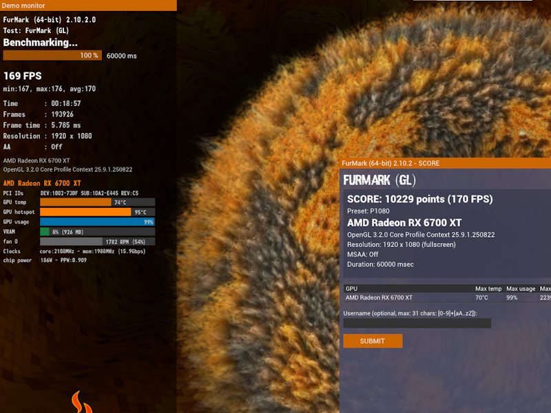

Bakıma ihtiyacı olduğunu bilerek ikinci el 6700 XT aldım. AAA oyunlar oynamadığım için genelde oynadığım oyunlarda %70-80 civarı kullanıyor. Undervolt yaparak sıcaklıkları düşürmeyi amaçlıyorum, bu kartın ayarlarının nasıl olması gerektiğini bilen var mı?

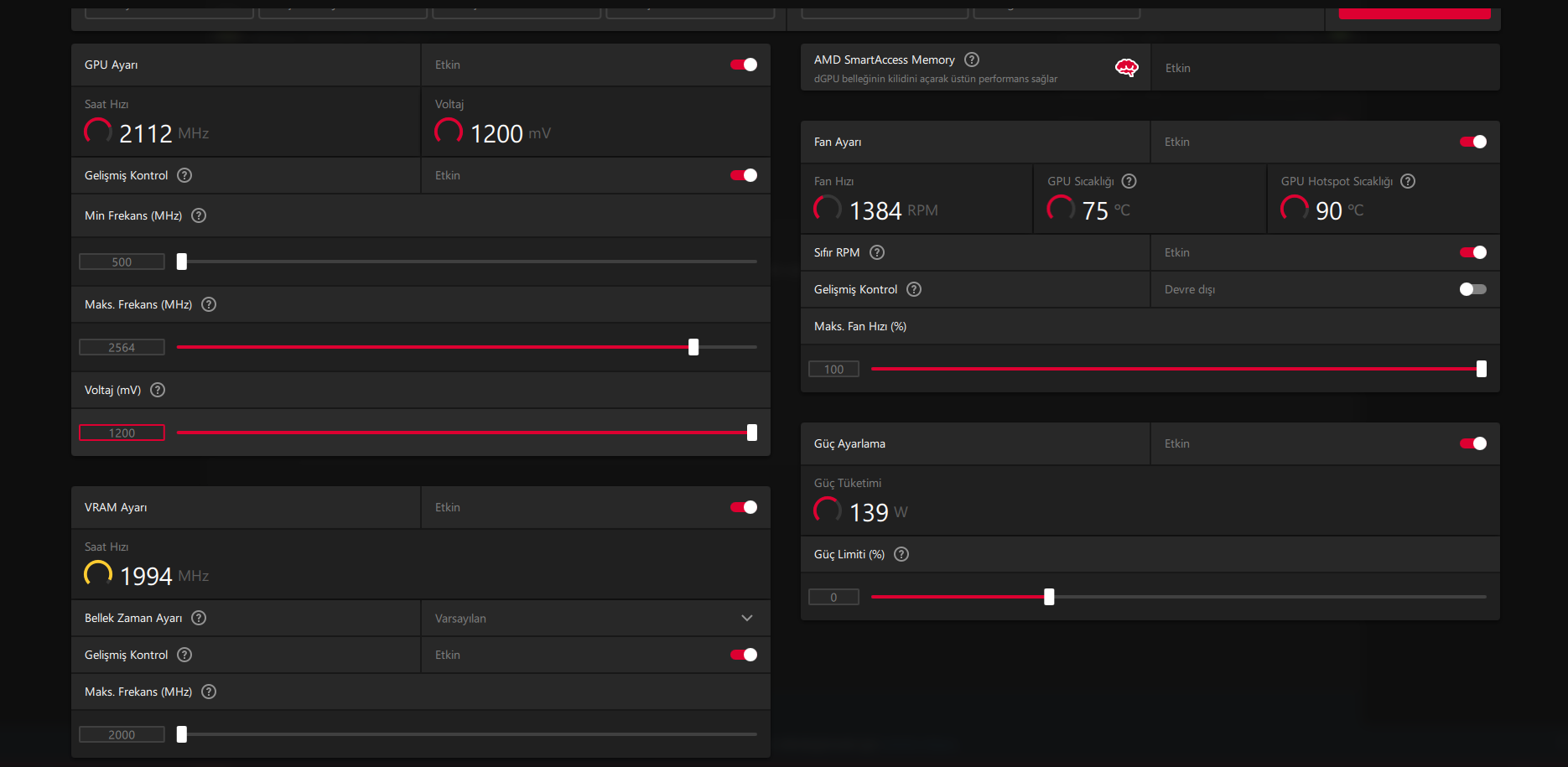

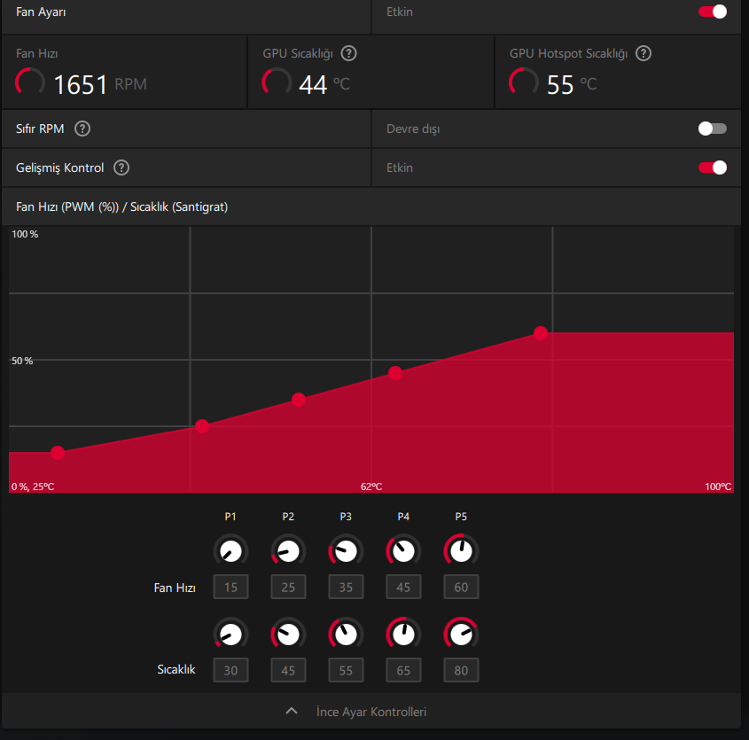

Heaven Benchmark açıkken 1200 mV'dan başlayıp adım adım düşürdüm. 1075 mV'da ekran gidip geldi ve ayarlar sıfırlandı, 1080 mV'da stabil bir şekilde 1 saat civarı testte kaldı. Güç tüketimi 170w'tan 140-145 civarına düştü. Otomatik fan ayarı güç tüketimi düştükçe fan hızını da düşürdüğü için sıcaklıklarda pek değişiklik olmadı. Ekstra fan ayarı yapmak zorunda kaldım kendimce.
Stok ayarlarda Heaven Benchmark'ta kart sıcaklığı 78, hotspot 93.
UV ve fan ayarı sonrası kart sıcaklığı 65, hotspot 79 derece. (Fan ayarını ek olarak bıraktım.)
Tamam artık hallettim derken bir problemle karşılaştım; FurMark testini başlattığım anda yukarda bahsettiğim ekran gidip gelme olayı oluyor, FurMark yanıt vermiyor ve yaptığım ayarlar sıfırlanıyor. Heaven ve FurMark farkını bilmiyorum ama Heaven'da stabil olması bu ayarlarda kalması için yeterli mi yoksa biraz daha pay verip 1100 mV gibi değerlere mi çekmeliyim ?
