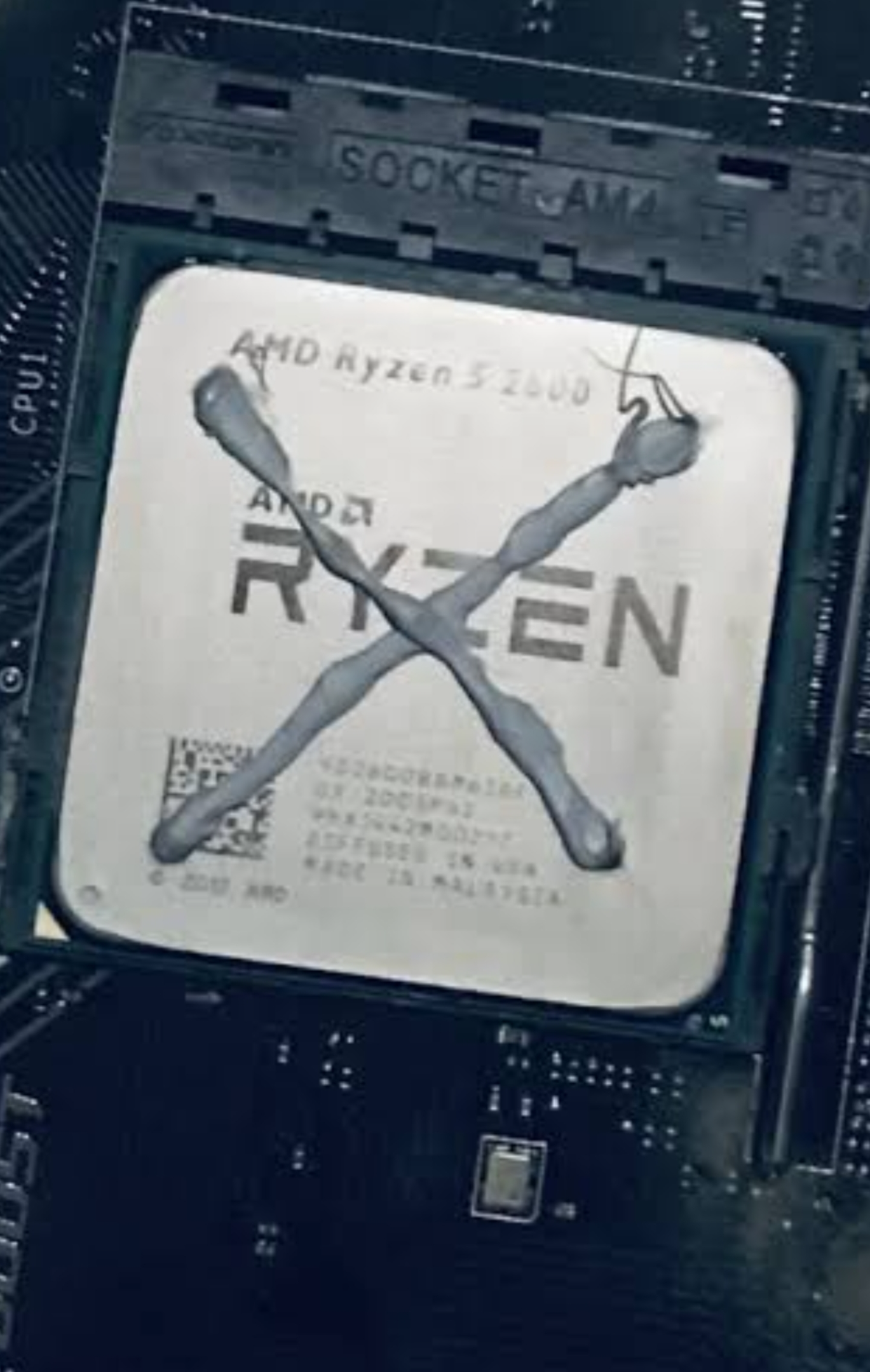

Vidaları söktükten sonra az miktarda, yavaşça sağa sola çevirerek çıkarın. İşlemcinin yüzeyini güzelce temizleyin. Sonra kutu içinden çıkan veya başka aldığınız macunu işlemcinin yüzeyine X şeklinde sürün. X'in arasına nokta gibi ekstra macun sıkabilirsiniz. Size bağlı.

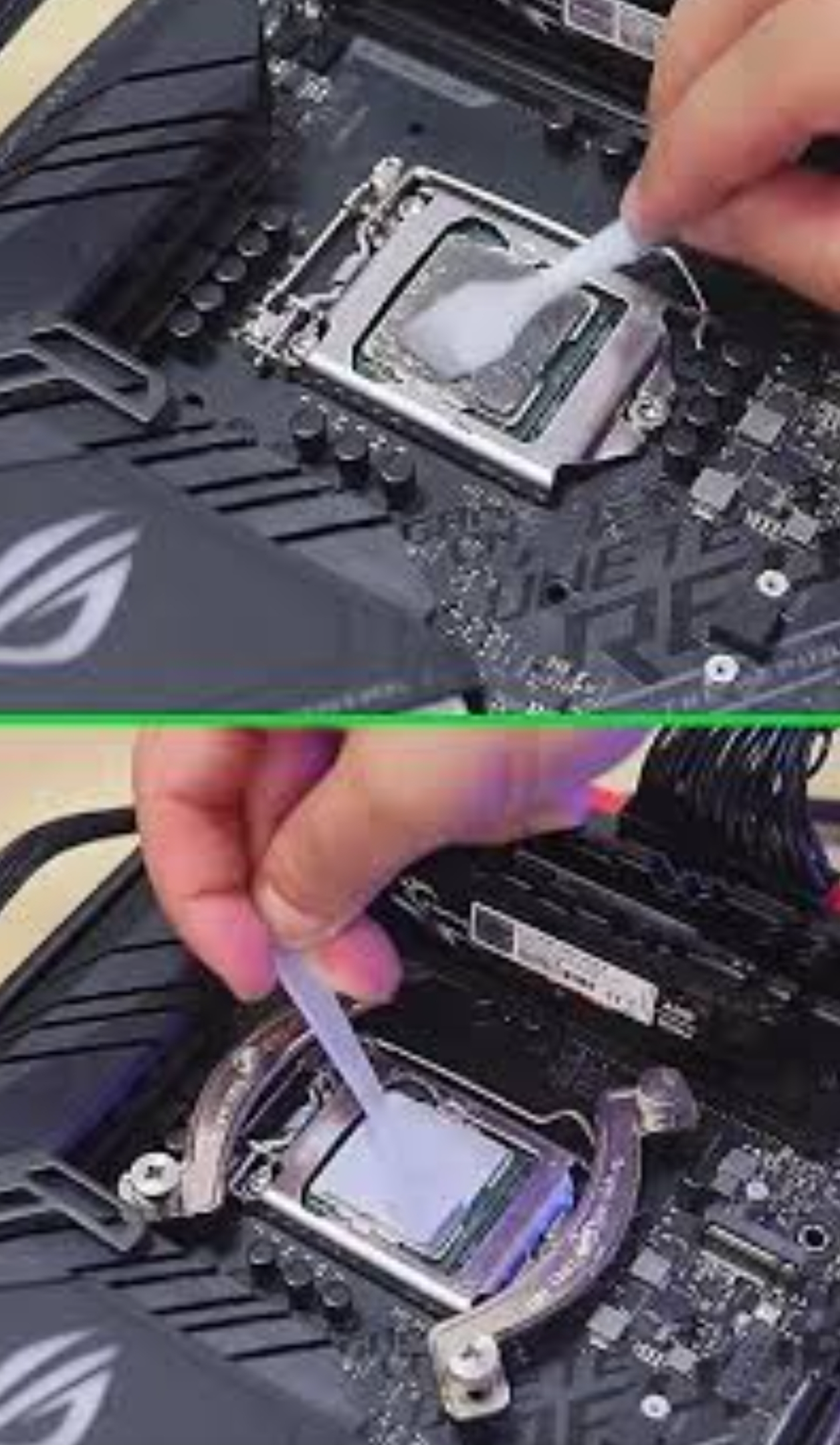

Veyahut minik spatula gibi düz bir şeyle işlemci yüzeyine yayabilirsiniz.
Çok sürmeyin, az da sürmeyin. İki türlüde sorun yaşayabilirsiniz.
