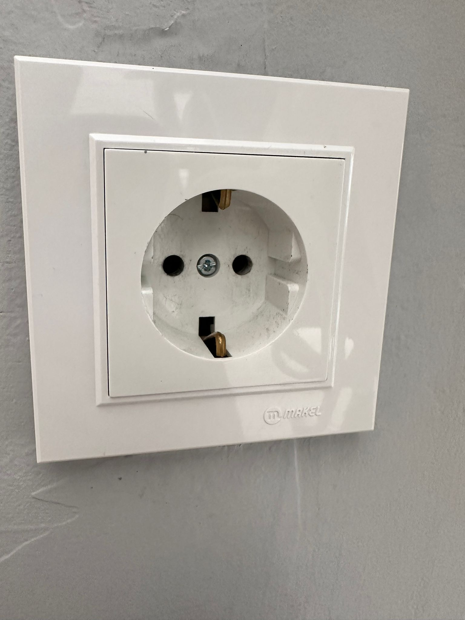

Hocam prizde topraklama var mı? Özellikle de ses girişindeki sorun ve voltaj dalgalanması gibi şeyler genelde topraklama kaynaklı oluyor.

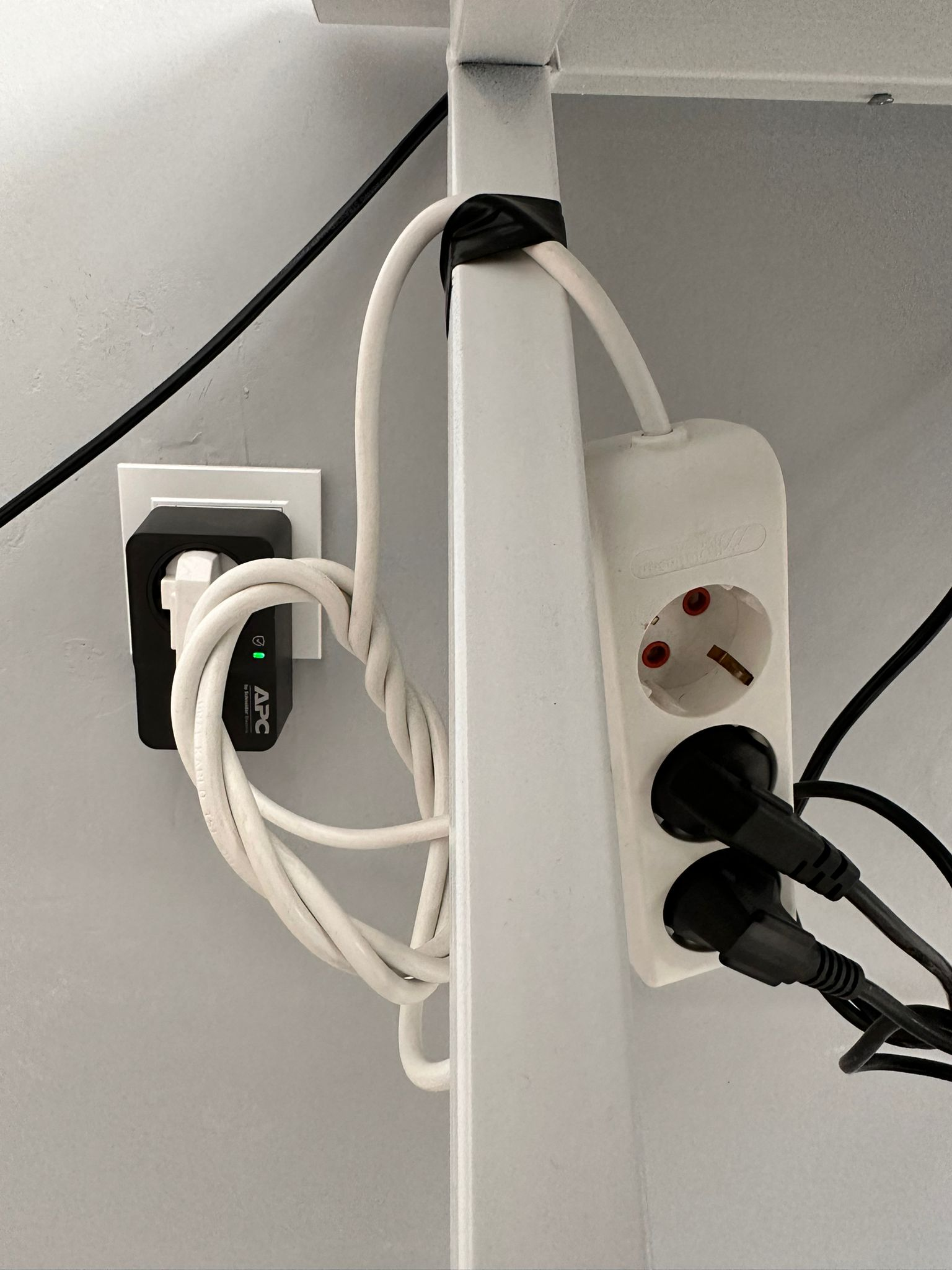

Olup olmadığını nasıl anlıyoruz bilmiyorum hocam, resim bırakayım ben, bu şekilde anlaşılıyorsa. Bir de bu elektrik gidip gelmelerine karşı akım korumalı priz almıştım ikinci resimdeki gibi kullanıyorum hep.

Hocam açıkçası elektrik tesisatından pek anlamam, ancak görseldeki priz topraklamalı gibi duruyor. Yine de benden daha iyi anlayan birinin yorum yapması daha doğru olur.
