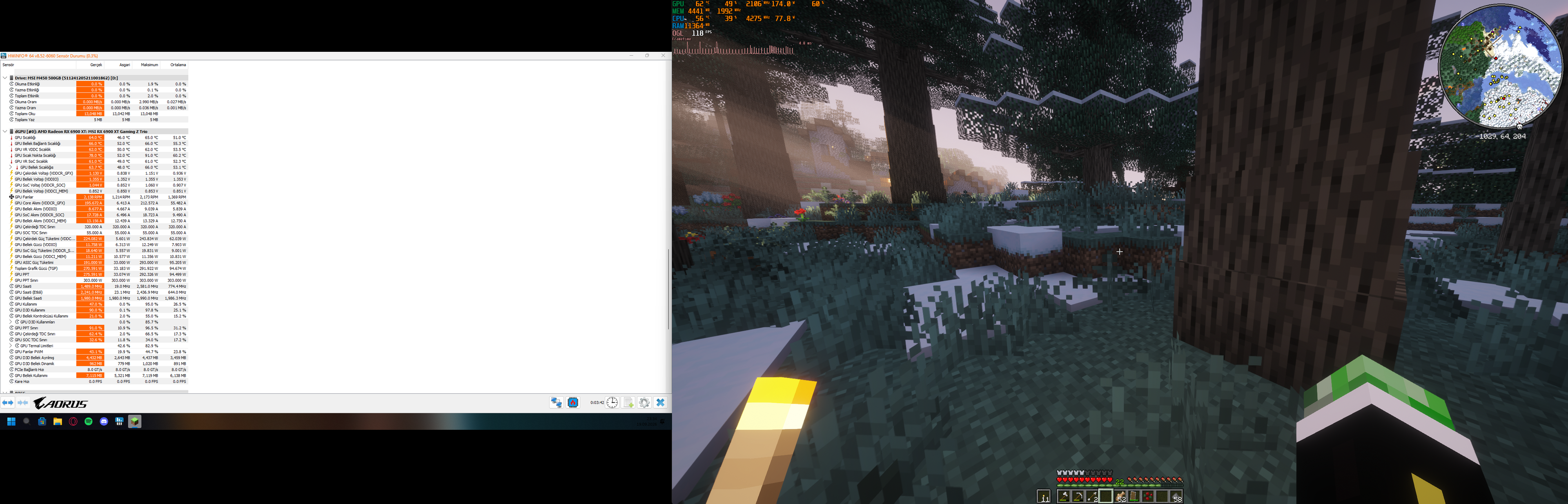

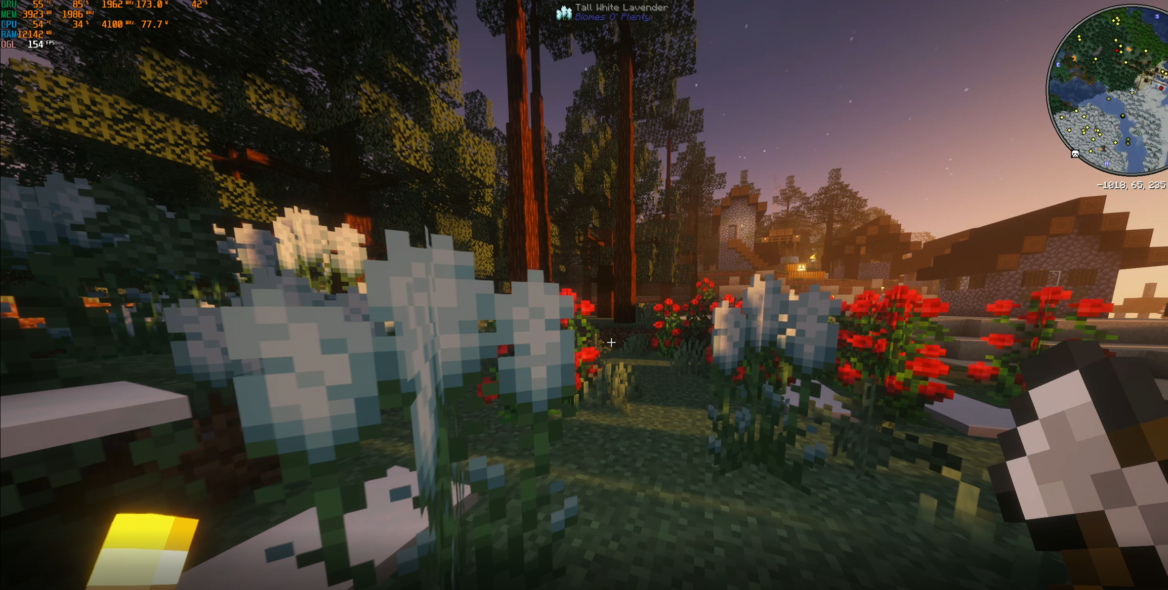

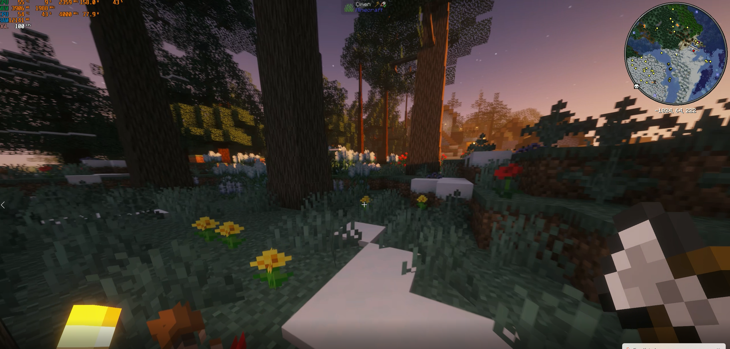

Oyun fark etmiyor PUBG oynarken de aynı sorunu yaşıyorum Minecraft oynarken de aynı sorun var. Değerler bir anda düşüyor ve oyun kasmaya başlıyor şu an Minecraft açık diye oradan SS atıyorum. Sistemim de Ryzen 7 5700X 16 GB 3200 MHz RAM Gigabyte B450M S2H anakart ve MSI gaminz Z Trio RX 6900 XT var. 2 farklı SS atıyorum değerlerin farkını göstermek için.Burda Kullanım 9a düştükten sonra da Fps 40 50 arasında bir süre takılıyor.

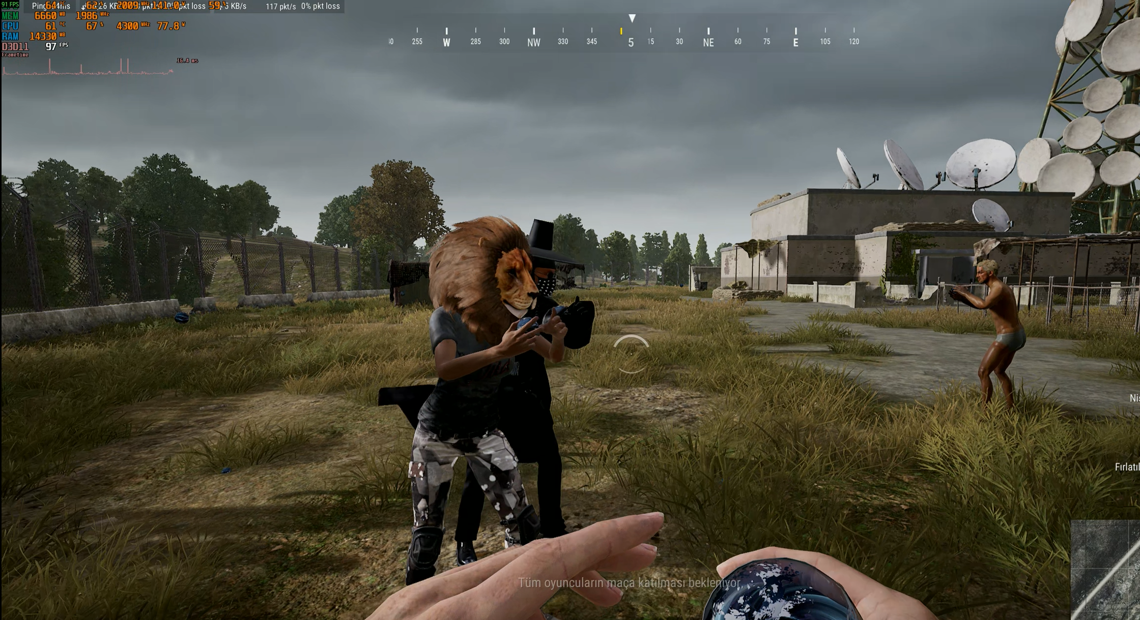

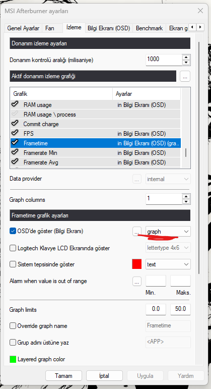

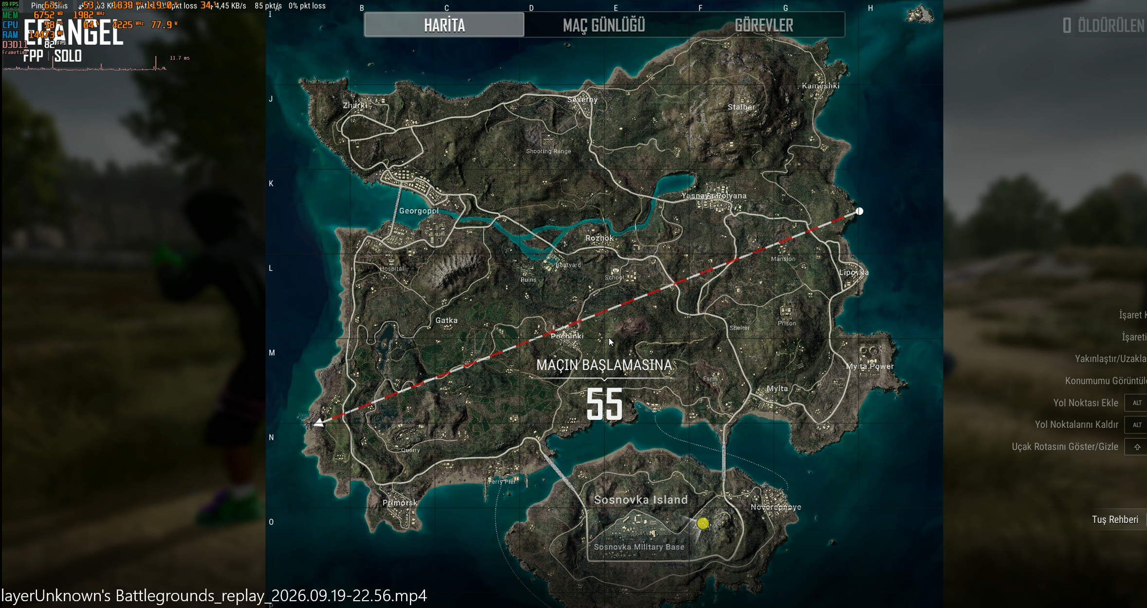

PUBG ile de SS atar mısın ama şunu ayarlarıp SS alın. Frametime dalgalı ise gerçekten sorun teyit etmiş oluruz. Radeon Software'min frekans değerini Max ile yakın tutarak deneme yapılabilir.

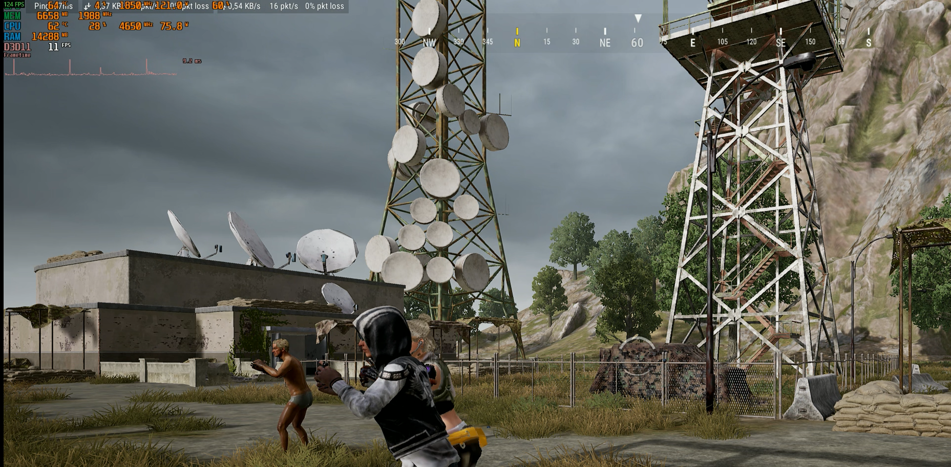

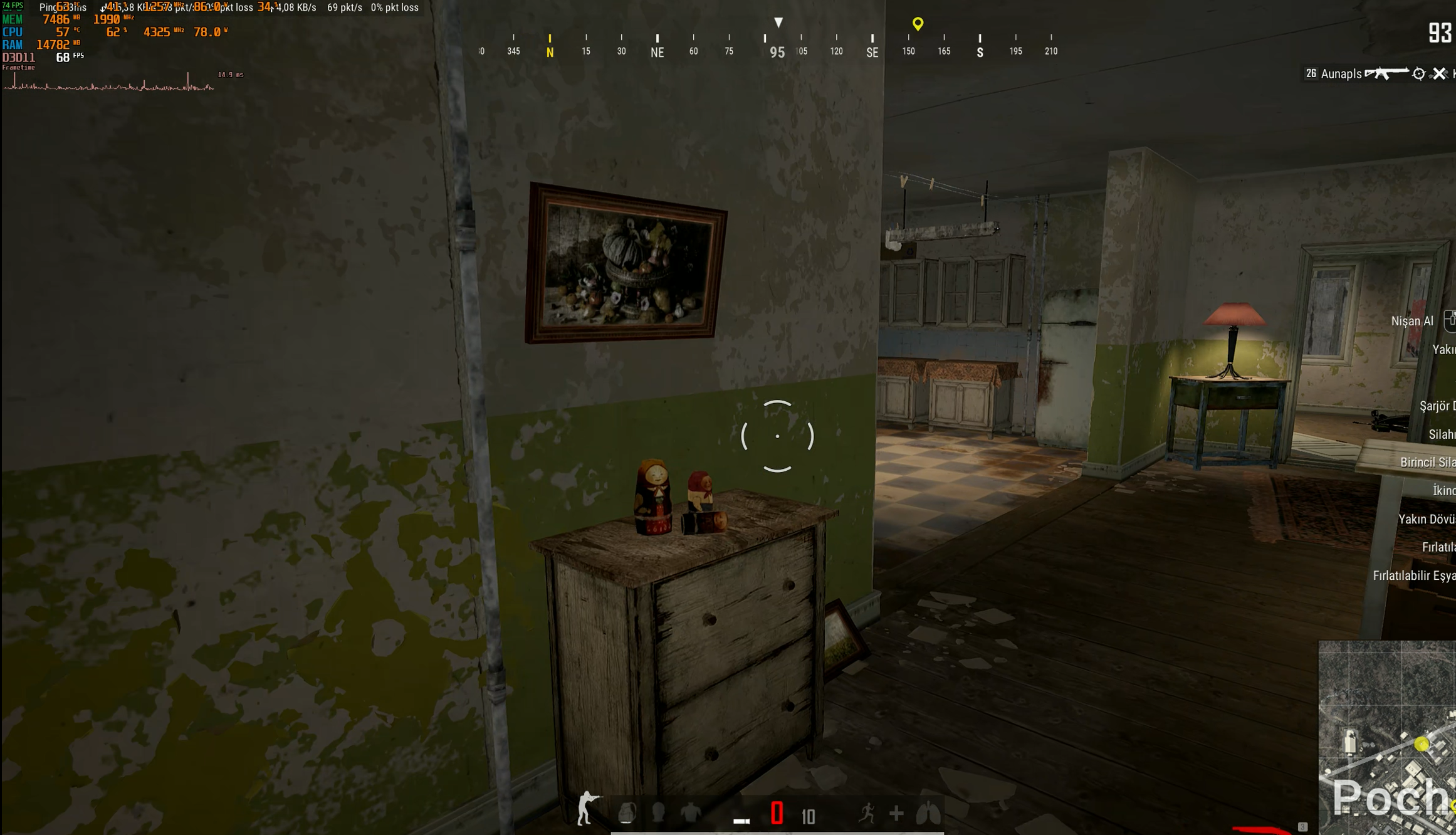

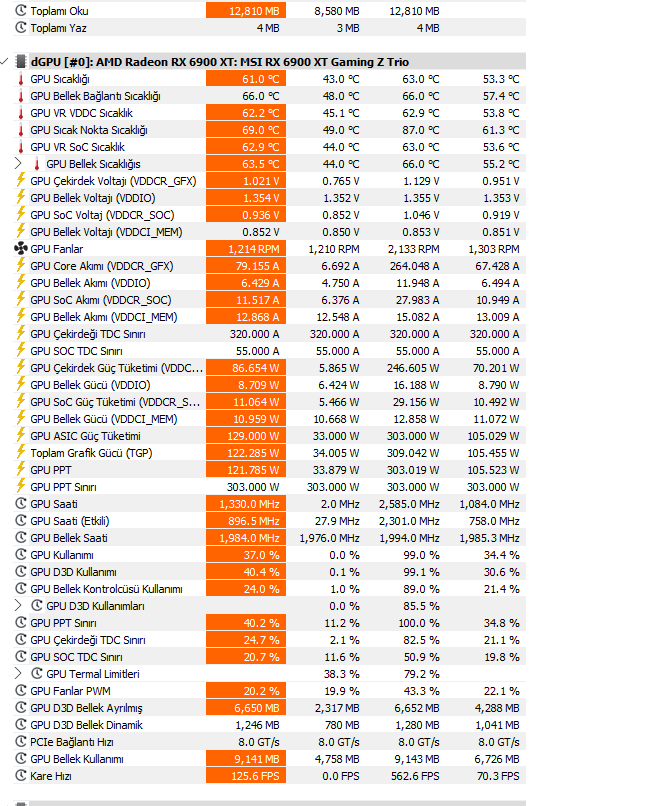

Evet çok ciddi stutter var. DDU ile driver silin ardından WHQL driver kurun hocam. Ayrıca oyunun kurulu olduğu diski değiştirebilirsiniz disk kaynaklı ise düzelebilir. GPU aslında aşırı düşük güç tüketiyor HWiNFO ile GPU değerlerini paylaşır mısınız oyundayken?
Zaten güvenli modda başlatıp sürücüleri sildim ardından WHQL driveri kurdum. Ayrıca oyunu da 2 diskte de denedim, bir şey değişmedi.
Bu PUBG oynarken.
Bu da ek olarak Minecraft oynarken.
Güç kaynağınız hangi model? Sıcaklıklar ne alemde?
