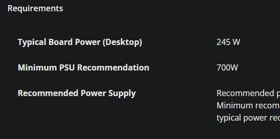

AMD 700Watt öneriyor. Yeterli olur.
Bu AMD'nin önerdiği PSU'lar Bronze, Gold vs… fark ediyor mu? Yoksa dümdüz 700W mı öneriyorlar.
Hayır o sertifikaların bir önemi yok, ister bronze al ister gold. Sertifika güç kaynağının verimliliğini belirler. Sertifika ne kadar iyi olursa sen şehir şebekesinden o kadar az güç çekersin. Cüzi miktarda da olsa daha az elektrik faturası ödersin. Güç kaynağın daha az ısınır, güç kaynağının ömrü daha uzun olur vs.
Senin sisteminin oyunlarda çekeceği güç saatte 400-450Watt olur maksimum. 700Watt fazlasıyla yeterli olur ama ne kadar güçlü güç kaynağı alırsan o kadar iyi. Daha az ısınması, daha az fan gürültüsü çıkartması, ömrünün uzun olması açısından.
