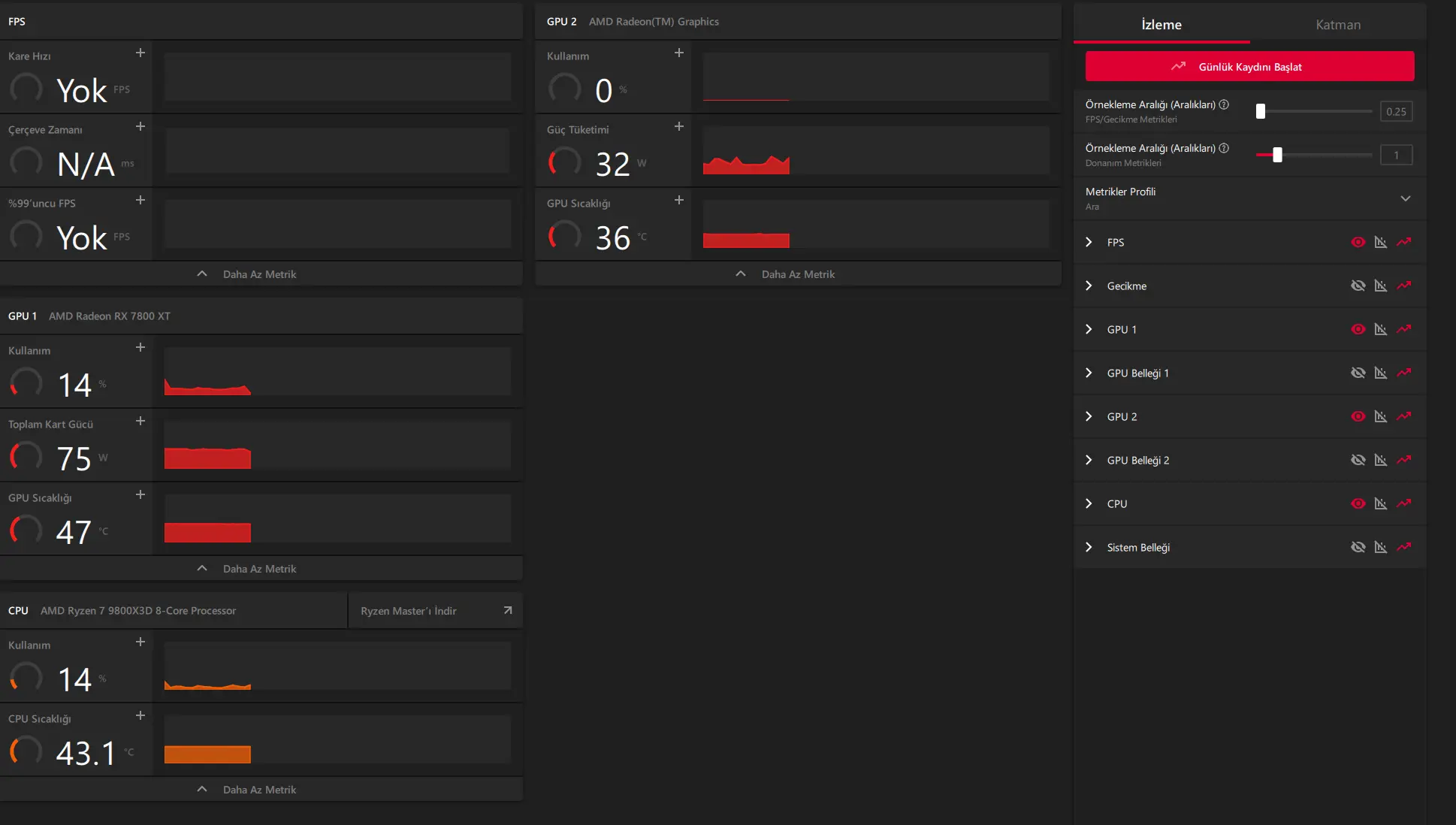

Yeni sistem kurdum fakat değerlere baktığım zaman kart boşta iken fanları çalışıyor ve backplate ısınmış durumda. Boşta bu değerlerin normal olmadığını düşünüyorum.
Kartın bellekleri yük altında kaldığı için 70W boşta güç tüketimi yaşıyorsun. Belleklerin ısındığı için diğer bileşenlerini de ısıtıyor hal böyle olunca fanların açılması normal bir hal alıyor ve boştaki sıcaklıkların gereksiz yere artıyor.

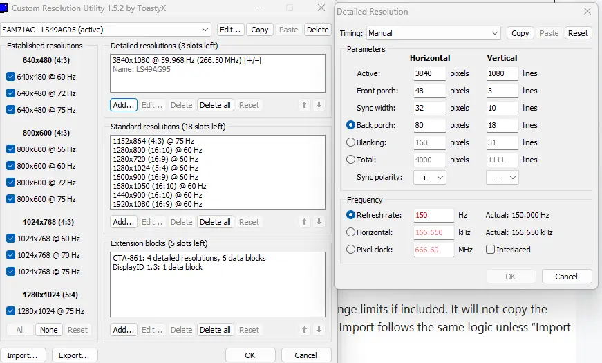

Kaç Hz monitör kullanıyorsan CRU indirip yeni çözünürlük ekle. Örneğin;
144 Hz ise 138 Hz
165 Hz ise 157-158 Hz gibi.
CRU'ya gir. ADD'ye tıkla ve resimi dikkatli incele ve ayalarıbuna göre seç.
Timing ve Refresh rate ayarını seçeceksin. Sonrasında ok tamam de ve sonrasında CRU klasöründen restart64.exe seç. Ekran gidip gelecek ve Windows ayalarından bu çözünürlüğü seç ve boştaki VRAM hızına kontrol et. %100 düşecektir. Sorunun çözüldü.
Uygulamada bir farklılık yok bunu dene bir olmazsa bakarız yine.
Benim monitörüm g9 odyssey bu arada çözünürlük olarak tam giremiyorum attığınız programda girdiğim zaman hz 3-5 değil daha da düşürmem gerekiyor.
Tamam olabilir hocam belki 240 Hz yerine 230 veya 220 Hz girmen gerekebilir.

ok dedikten sonra yeniden başlatıp 144 seçtim ama çözünürlük düştü hali ile. Fakat monitörün kendisi 5120x1440'da 120 destekliyor 240'dan ona düşürebiliyorum. Program ile yapınca sıkıntı oldu çözünürlük düşünce maalesef. Ve şuan 144 hz'da çözünürlük programda yazdığı gibi yine fanlar çalışıyor.
